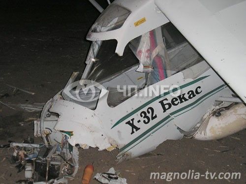

Машина старая, прошлого века, похоже я еще наклеивал эти надписи... Химбак навешен позднее.
Володя прекращай ерунду писать. Старая ...это 10 лет ? За это время у "новых" появились дуги (каркас)безопасности и пятиточечные привязные ремни? Оборвавшиеся приборные доски перестали пилотам калечить ноги ?

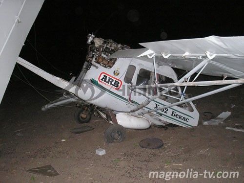

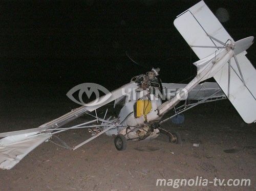

давайте без споров, кто не будь вкурсе деталей и причин катастрофы, судя по фото потеря скорости, даже не капотнул как следует, видимо горизонтальной уже совсем небыло когда землю встретил.
закрылки в посадочном, сам выпустил или с креплений сорвало, на то что сорвало не похоже тогда бы до канца свалились или по разному.

Старая - имеется ввиду самый первый вариант пластиковой кабины. Потом было еще два. Поэтому ее называют старой или если хочешь - узкой, с узкими боковыми стеклами.
Да, действительно, на новых приборку стали делать тоньше, из достататочно пластичного листа с плавным отгибом внизу - как раз из-за этого, ну и облегчения тоже.
Закрылок в посадочном. Скорость сваливания минимальна, но само сваливание при этом резче.

Рессора на месте - поступательная была невелика. Разлитой химии - не видно.
\\\\\судя по фото потеря скорости, даже не капотнул как следует, видимо горизонтальной уже совсем небыло когда землю встретил.. \\\\
  Землю встретил левым крылом и носом....приборная и всё что в носу ударило пилота ,войдя в кабину......после удара всё отошло........!?? :-? 🙁
