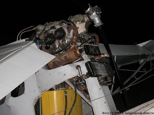

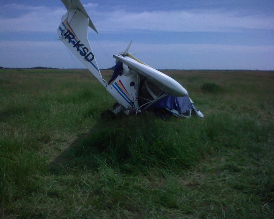

\\судя по фото потеря скорости, даже не капотнул как следует, видимо горизонтальной уже совсем небыло когда землю встретил.. \\
  Землю встретил левым крылом и носом....приборная и всё что в носу ударило пилота ,войдя в кабину......после удара всё отошло........!?? :-? 🙁

По характеру удара о землю очень похоже на сваливание в штопор ма малой высоте. Меглин вот писал что с закрылками в таком положении срыв идет резче.
Если отказал двигатель и пилот, возившись с перезапуском (или еще что), прозевал скорость то такая версия вполне вероятма.

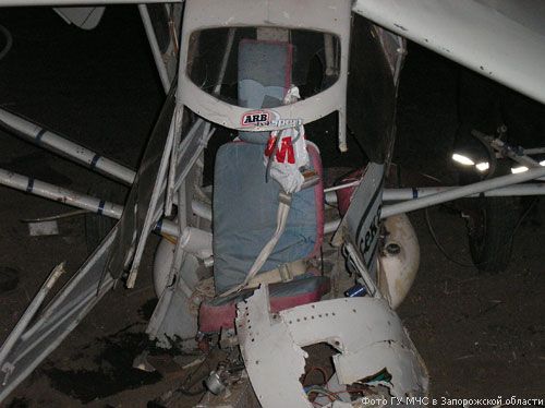

нашел ещё 2 фото с места трагедии
что то ремни безопасности вроде как целы , или ими пилот не пользовался? 🙁

О нормальной посадке данного самолета не можед быть и речи. Наличие правого вращения при ударе о землю (по снимкам видно), угол пикирования и отсутствие поступательной скорости красноречиво говорит о штопоре. Самолет просто свалился и на первом витке ткнулся носом-боком в землю.

Из характера предыдущих аварий, где Бекаса вгоняли носом в землю на таких углах снижения , обычно пол кабины сближался со стойкой и мотором. Пилота просто сплющивало. Такого на снимках не наблюдается, а значит и характер движения в конце полета был не прямолинейный.

Поправь меня сам , левое крыло повреждено , значит оно и встретило первым землю, значит самолёт вращался ( или просто спираль) но в ЛЕВО.
Четко представляя движение в штопоре каждой половины крыла легко понять и силы на них действующие.
Сужу по фоткам:
-  носок кабины снесен блево и немного назад (по ходу полета)
- Левое крыло обломилось, но не от удара о землю. Оно сложилось т.к. по инерции пошло на обгон , а в этом направлении его ломать легче. Это крыло двигалось с большой инетцией.
- Правое крыло наверняка имеет следы удара  о землю, но сила самого удара была небольшая( крыло двигалось по небольшему радиусу)
