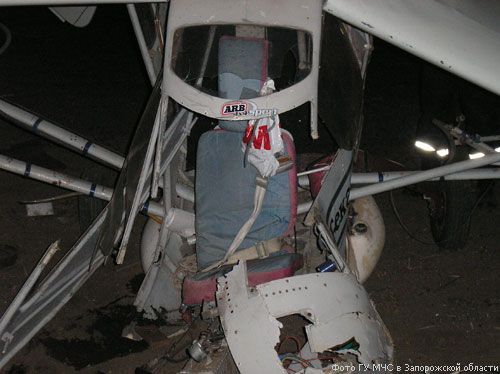

фото самолотёта сорвавшегося в штопор в Николаеве неделей раньше

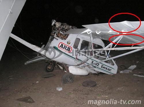

Помоему они носом ткнулись. Сорбаться нехватило высоты.
. Удар пришелся по оси фюзеляжа. Кабина сжата класическим бекасовским прессом . Обратите внимание на целостность крыльев и стабилизатора
четверть оборота влево упали на левую консоль и на нос
Если есть фото то прошу выложить.
При левом вращении от удара нос сносится вправо (по ходу движения)
В разбираемом случаии нос снесен влево, значит вращались вправо.

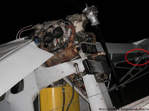

Правым крылом зацепили замлю и оно деформировалось. От удара согнуло его немного назад.
    29,9 КБ · Просмотры: 177
А вот и стрепья видны на самой законцовке. Именно этим местом и зацепили за землю.

Такая компоновка самолета для химии смертельна. Кабина вместе с пилотом гасит удар.
При этом пилоту достается больше всего. Ремни не спасают.
Я присмотрелся к фото ( сделай то же самое ) смещение обломков кабины от работы спасателей. Стойки лобового стекла вырезаны ( отсутствуют целые фрагменты левой и правой стоек) . Извлекали пилота.
