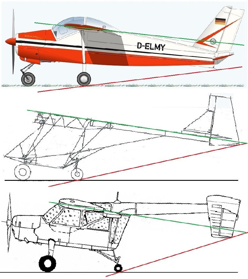

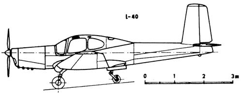

Я не могу сказать про бескапотажное шасси так радикально,но,применительно к своим интересам в СЛА,давно присматриваюсь к трехстоечному шасси с хвостовой основной опорой.
Боинг L-15,Meta Sokol L-40,самолеты Юрия Ермакова - примеров много.
По моим прикидкам развесовка в таком шасси 50/50 по осям может обладать рядом преимуществ:противокапотажный угол больше и сопоставим с шасси с носовой опорой;основное заднее колесо можно делать меньшего диаметра - при попадании в яму инерция впереди расположенного цт будет вытягивать;если при этом делать передние колеса большого диаметра (применительно к небольшому самолету до 115кг - велосипедные от фэтбайка),а подвеску всех колес рычажную (скажем,со шнуровой амортизацией),то проходимость такого шасси будет весьма высока и прощать многие ошибки.
Чтобы избежать проблем при разбеге,полагаю основное заднее поворотное колесо стопорить,как это обычно делается на самолетах с шасси с хвостовой опорой.
При этом стояночный угол самолета занимает промежуточное положение между шасси с носовой и хвостовой опорой.По моим прикидкам при использовании закрылка этот стояночный угол будет близок и к взлетному,и к посадочному с закрылком.Таким образом и взлет и посадка будет практически с 3-х точек,без козлений и излишних нагрузок.

Развесовка по стойкам 50х50% потребует значительного увеличения мощности ГО для возможности изменения и удержания
угла атаки при разбеге и пробеге.
Уменьшение базы шасси обычно приводит к сильной продольной раскачке на рулении.

Видео взлета-посадки L-40.Где-то видно задранный на кабрирование РВ?
Взлет на таком шасси идет на скорости когда крыло действительно несет на этом угле атаки,что является еще одним положительным моментом этой схемы - не получится сдуру подорвать самолет не набрав достаточной скорости и выйти на второй режим.

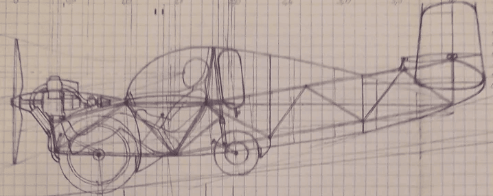

Рад что мой эскизик вызвал новые идеи.Но на самом деле в моем представлении всё более-менее традиционно.
Чтобы объяснить ход мысли,позволю себе некоторое отступление от темы.
Изначально проект самолетика имел обычное шасси с носовым колесом.Преимущества его,как и недостатки,широко описаны.Каждый выбирает для себя сам что ему по душе.Я лично за переднюю ногу.
Основой проекта был компоновочный рисунок неизвестных мне пионеров из Дома творчества,случайно встреченный не помню уж где.Идея восхищала рациональностью.Размещение мотора над ногами давало возможность сделать короче хвост.Уменьшение размеров - меньше вес.

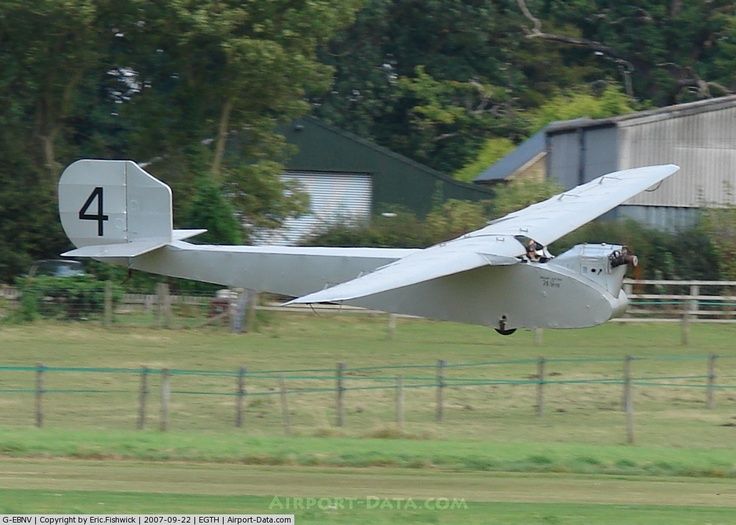

Следующий пример - самолет PCHELKA,вызывающий мое восхищение.И хоть там мотор и перед ногами,но общая идея налицо,как факт создания компактной и легкой конструкции - ферменный фюзеляж с короткими силовыми связями,подкосное крыло,низкое шасси,простая посадка в кабину сверху без всяких дверных проемов - все это экономит вес.А характерная носовая часть с вынесенным наверх мотором давала отличный (порядка 20гр.) обзор вперед-вниз.Глядя сбоку мотора можно видеть куда садишься.Мне все это нравилось.Оставалось придать придать носовой части удобообтекаемый профиль и закапотировать мотор по типу English Electric Wren.

Однако чем больше смотрел на эти аппараты,глядел видео как дядя Юра лихо по некошенному полю разъезжает,вкупе с общей компоновкой моего самолетика,заставило пересмотреть общий взгляд на шасси.
Разместив два колеса спереди я практически не потерял в противокапотажном угле.Отодвинув назад заднюю опору до развесовки по осям 50/50 увеличил базу.Но основным мотивом жужжащим постоянно на заднем плане - было снижение сопротивления,как лобового так и интерференции.Мотор предполагается Лифан,мощности не много,выше головы не прыгнешь.Передняя стойка в потоке от винта и основные рядом с фюзеляжем - ни обтекателей никах не поставить,ничего.А перевернув схему,и заднее наполовину в фюзеляж утопилось,и передние.Правда,для этого изменилась форма фюзеляжа,а колеса стали большего диаметра - ну так как для меня,так это только на пользу.
Пожалуй,можно много дискутировать на тему абсолюта.У всех схем есть свои и достоинства,и недостатки.На мой взгляд,определяющим будет сам самолет - а зависит от самодела,какие возможности,какие требования,какие условия эксплуатации закладываются.Так что лучше смотреть применительно к конкретной конструкции.Скажем,планерное шасси с рычажной подвеской - очень хорошо по проходимости.Но необходимость боковой поддержки на начальном этапе - уже существенный минус.

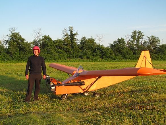

    Зачитался PCHELK-ой. История трогательная, и критика там –  неуместна.
Но вот, что подумалось. Её пропорции и облик –  как у настоящего самолета, и в этом её непреходящая ценность для бывших авиамоделистов. Но если лететь еще как-то можно за счет мотора, скорости и щелей, то, к сожалению, поверхность Земли не становится игрушечной вместе с размерами самолета. И, для того, чтобы ей соответствовать, маленький самолет должен проделать "сальтацию" облика –  его колеса должны относительно стать во много раз больше, чем у "больших". Сравните голову воробья с головой голубя.
   Теперь берем ту же Пчёлку, ручку выносим вправо на борт, и колесо с в 5 раз (!) большим диаметром преспокойно влезает между сидушкой, педалями и моторамой. А за спиной ставим такое же колесо –  оно тоже там помещается; все как на Вашем эскизе.
   ... Вам не нравятся поддержки под крылом, но ведь держать равновесие и держать вес –  это совершенно разные функции. Из веса, размаха и высоты Ц.Т. жесткость поддержек вычисляется в одно действие; они могут быть без колес, а в виде упругих хлыстов, в полете встраиваемых по потоку. И –  всё, и маленький самолет становится вездеходом как кроссовый мотоцикл. Неужели это не стоит привычной эстетики?
