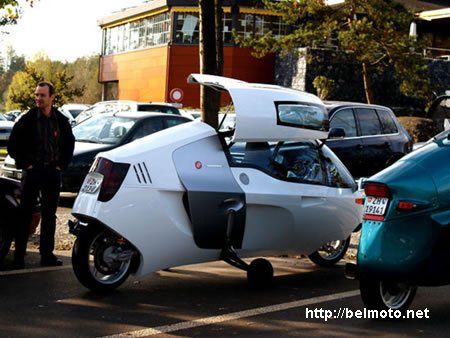

https://moto-ru.livejournal.com/4378561.html
И даже в далеком 31-м году в Чехословакии.
Все наши мысли топчутся по кругу,мы частенько заново изобретаем велосипед.Достаточно хорошенько поискать в прошлом,чтобы найти давно забытые "новые" идеи.
Если за десятки лет идея не прижилась,значит есть какие-то подводные камни.Уже можно анализировать и делать выводы.
Еще раз повторюсь - я не сторонник абсолютного решения.Все индивидуально.Надо смотреть применительно к конкретному аппарату.Быть может,общее решение может быть на столько удачным,что можно закрыть глаза на некоторые недостатки.

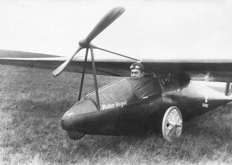

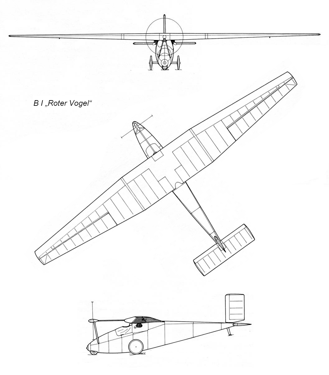

Где то в Германии 95 лет назад

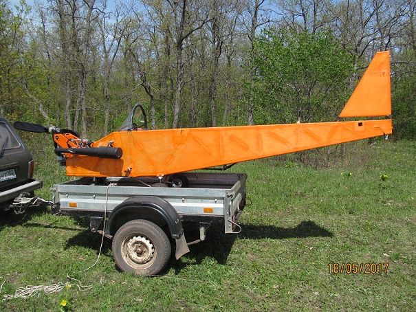

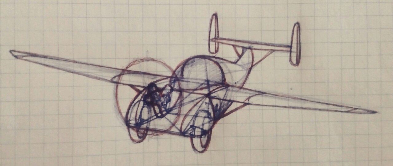

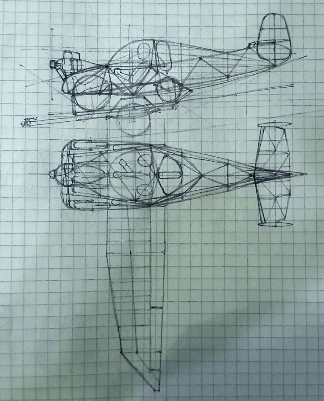

Если смасштабировать положение пятен контакта колес с землей и цт (т.е. соблюсти противокапотажный угол и прочее) и,скажем, преобразовав картинку в мой вариант - почему я должен сомневаться что шасси не будет так же работоспособно?Не вижу препятствий.Конечно же не идеал,но не сложное по материалам и изготовлению,и большинство моих хотелок перекрывает слихвой.
Кстати,одним из условий появления такого непривычного шасси было транспортировка на легковом прицепе как и у так нравящейся мне PCHELKI.Прикинул длину кузова - для выступающего хвоста на нормируемое ГАИ расстояние не более 2м за габарит прицепа,достаточно длины прицепа в 1,7-1,75м.

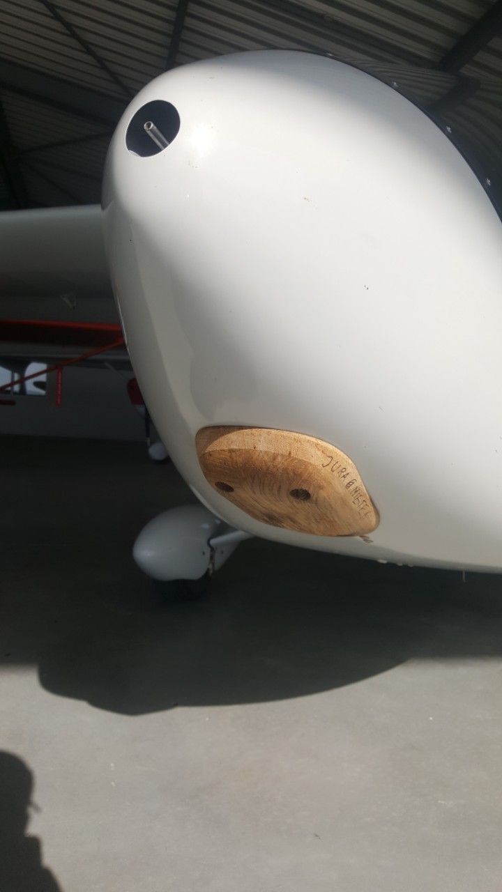

https://youtu.be/wucinDEMYb4

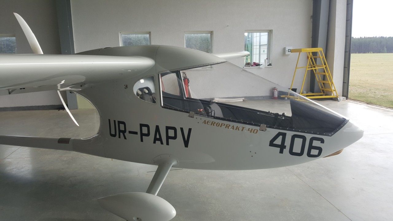

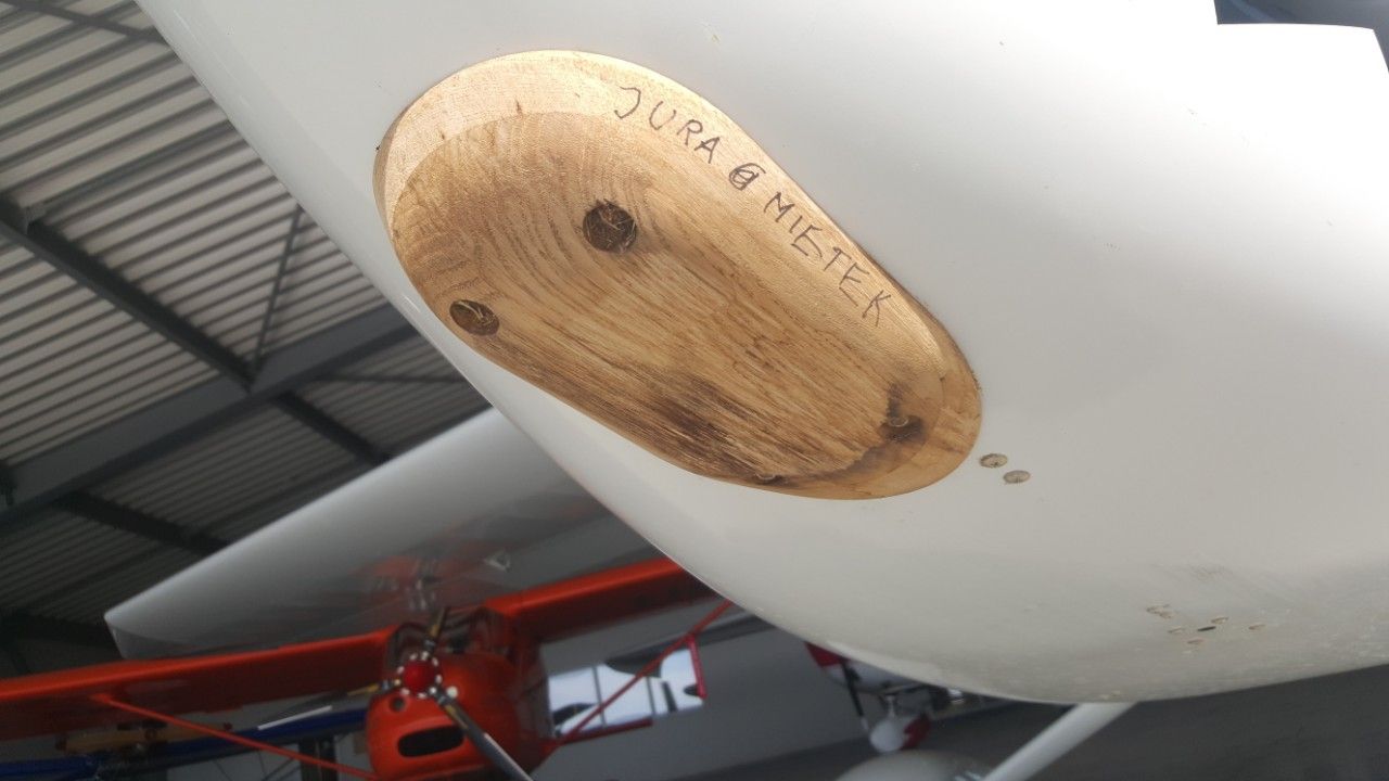

В свете темы ветки нельзя обойти вниманием Аэропракт А-40.Торможение на пробеге специальной пятой в носу.Видел когда-то фото аварийной посадки схожего с ним А-20 на перепаханное поле.По пояс в грязи но не скапотировавший.Вот Вам еще примеры как грамотно можно подходить к схеме и раскрывать её возможности.

   Да, изящно!..  Тандем с толкающим и без лыжи выносит опору вперед. А этот "башмак", в отличии от лыжи, позволит скрутится на нем без поломок. Еще бы такие же в законцовки – и вообще красота!
   Но колесики микроцефальные 🙂.
