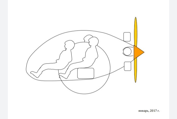

Gambic если бы у Вас был  опыт  полетов на  площадку ограниченных размеров то , Вы наверняка бы поняли  о  чём  я  вел речь. Вы наверно  насмотрелись  видео  с  ютуба и  теперь считаете сделав такое шасси  можно  победить  опрокидывающий момент? Увы уважаемый он есть и будет  при  любой посадке и  любом  шасси. Большие балонеты применяют  лишь  для смягчения избытка  вертикальной составляющей,  в остальном  всё по  феншую,  ребята  садились  строго против ветра...........просто через экран это не передаётся. ;D
А вообще, эта ветка упорно "просится" в раздел "Авиационный флуд, юмор."
Вы наверно  считаете, что сделав такое шасси  можно  победить  опрокидывающий момент? Увы, уважаемый, он есть и будет  при  любой посадке и  любом  шасси.
  Уважаемый Мир! Представим себе свободное (без тормозов) колесо, катящееся по глубокой грязи (оставляющее за собой глубокую колею). Оно будет тормозить, опирающийся на его ось экипаж, не прикладывая к нему  никакого момента. А только –
силу, проходящую через ось.
   И, если Ц.Т. самолета будет на этой оси, то при "любой посадке" в глубокую грязь, не "можно", а будет "полностью побежден опрокидывающий момент".
    Дело за малым: организовать "искусственную грязь" при посадке. См. "Бескапотное колесо" (1 стр. с рисунком https://drive.google.com/file/d/1MC47VoB3AJl8Hi1NreC0t6-t7Uh_VnCH/view?usp=sharing).
Для информации:
"Сопротивление качению" - это тоже сила и довольно значительная.
И эта сила будет тем больше, чем больше грязи находится на той поверхности, по которой катится колесо.
Опрокидывающий момент будет равен силе сопротивления качению помноженной на радиус того огромного колеса.
Такшта, вполне обоснованно можно ожидать, что и опрокидывающий момент будет тоже довольно значительным.

Всё, смысл идеи мне стал понятен.
Чья это идея?
Но ту же самую функцию выполняет самая простая передняя опора шасси ЛА. И не важно, впереди находятся основные стойки шасси или рулевая.
И выполняется эта функция гораздо дешевле, проще, предсказуемее и даже в случае находящихся впереди основных стоек шасси всё равно в несколько раз эффективнее.
А если впереди находится рулевая стойка шасси, то эффективность можно дополнительно умножить как минимум на три.
