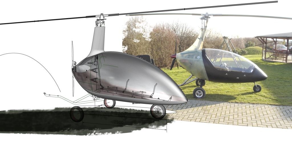

Сейчас полным ходом идет проектирование нового автожира, сравнение его обводов с Калидусом. Расчет обтекания в воздушном потоке и т.д. Главное мы получили финансирование. Это большой коллектив работает и каждый считает себя автором нового рождающегося автожира. Из уважения к вам и с надеждой на полезную информацию от вас я привожу отдельный чертеж из нескольких десятков набросков. Если наш "Инспектор" "сжать" по высоте, то кабина и ее обводы приближаются к немецкому, посмотрите.
У Калидуса очень близко заднее сиденье расположено к переднему. Сотрудничество с немецкой фирмой, естественно, принесло больше пользы обоим сторонам, а чисто продажа продукции немецкой по завышенной цене в России мало перспективно, но может я ошибаюсь.
http://www.reaa.ru/yabbfiles/Attachments/30_06_2010_a.jpg
-otlitshno!\pieriednije kolieso bolshogo diamietra,no uzkoje+ploskij
obtiekatiel\zaodno aerodinamitsheskij rul=provierieno na trajkah/.
-vint zielatielno max.udaliat ot kabiny\effiektivnost i shum/.
-pri takoj bolshoj prozratshnoj casti probliemma s nagrievom ot solnca=nado by pokryt iznutri mietallitsheskoj plionkoj...\kak stiekla sovrieminnyh okon/.

henryk,имеете большой опыт, подмечаете всё с ходу, мне такой подход очень нравится.Листая разделы и ветки акцентируешь внимание на мелочи ,а я в этом имею свой интерес.На большое переднее колесо и я обратил внимание не только на фото RUSа, но на многих Л\А в России-уравнивают все 3 колеса в диаметрах,понятно почему:бугров и ям у нас ещё на долго всем хватит.Считаю что 3 колеса 400х100 самое то.
