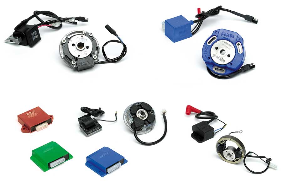

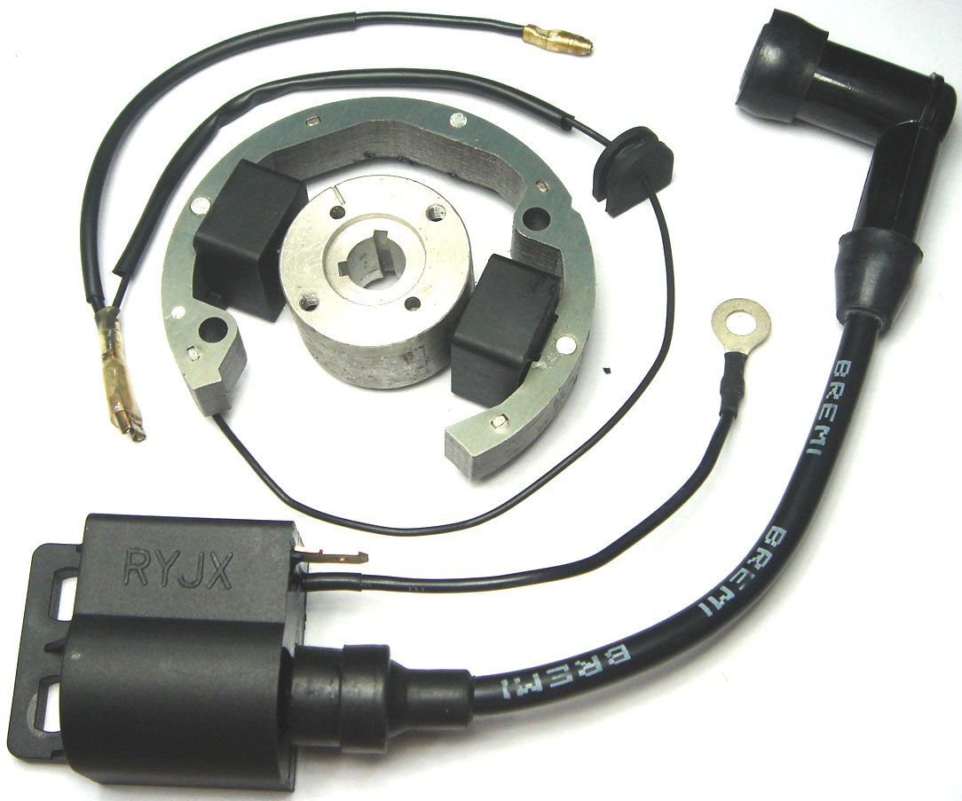

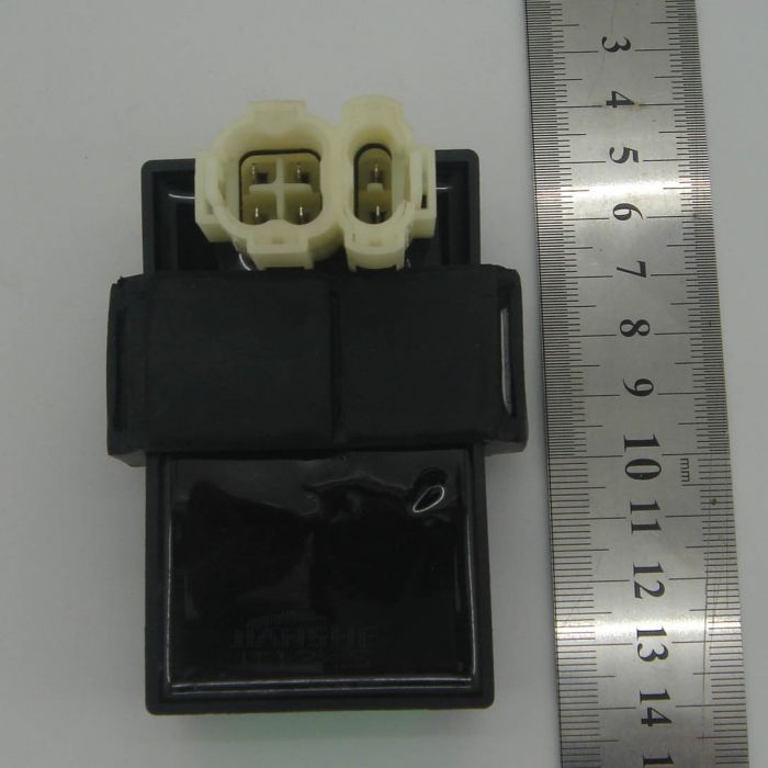

Перебрав 12+ вариантов зажиганий использую 4 варианта
1. экономный китайский клон хонды GY6
"генератор 4Т 157/152QMI"
+ CDI типа
http://www.aliexpress.com/product-fm/371875729-High-Performance-CDI-Box-For-ATV-Dirt-Pit-Bike-Gokart-wholesalers.html
Вроде самый отработанный и массовый. За 1600р полное зажигание с генератором. До 8000 оборотов работает неплохо, выше УОЗ плавает и начинаются сбои
2. http://www.aliexpress.com/product-gs/348976688-Racing-Magneto-wholesalers.html очень лёгкое и работает до 15000 - но трудно раскрутить движок до стартовых оборотов. К нему бы чтото стартовое сочинить, чтобы заискрило с 300 об в минуту
3. На 3 штуки 2 цилиндровых боксёров поставил зажигание от гоночных картов PVL ( по рекомендации kvadratov)
http://www.pvl.de - Go Kart System
раскрутил в шпинделе станка, тянет до 17000
4. Немецкий генератор при диаметре 90 мм дает 350 ватт
Light Magneto Ignition Systems 6 5 0 - F I R E
Китайский 102мм - 45 ватт
Понравилось что немцы не протачивают посадочного конуса роторов - растачивай как тебе нужно. Весят меньше китайцев и энергия искры в 3 раза выше. Но ценник у ПВЛ
1 цилиндровый от 135 евро, 2-х от 155
система с генератором от 350 ...
Зато последнюю можно штатно ставить на 4 цилиндра
Селетра и дукатти (на картинках) ощутимо хуже

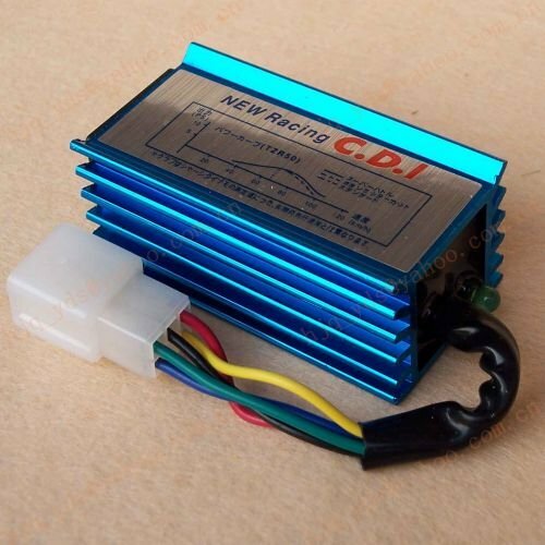

jbiplane  -  а  Вы  случаем  не  разбирали  китайские  чудо  коробочки  -  типа  таких ?  :
«High-Performance-CDI-Box-For-ATV-Dirt-Pit-Bike-Gokart.»
Интересно  -  там  реально  продвинутая  схема  или  очередная  вариация  примитивных  схем ?

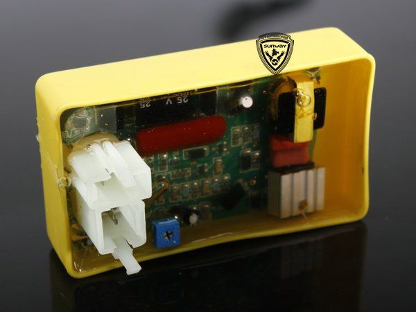

vader68 ( на  форуме moto.com.ua  )  -  спрашивал  у  другого  учасника  форума (  ed13hell ) :

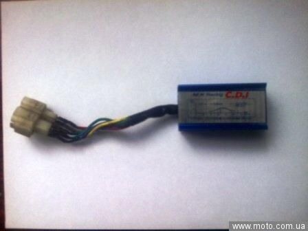

Взял себе вот такое (фото 1). продавали как спортивный коммутатор с регулируемым УОЗ, супермощной искрой итд. расхвалили "будет ракета, до 15 км/ч скорость добавится" ну и не удержался 250гр. коробочка красивая, внутри описание?/инструкция? на языке, похожем на китайский с графиками какими то. работал двигатель вроде получше, не исключаю самовнушение, скорость добавилась по своему спидометру на где то 10км/ч, но была одновременно установлена запиляная голова, настроен карб, и установлен вариатор KOSO. при заводке с кика чуть отбивал в лапку. проработало сие чудо с сентября месяца, в пятницу заглох и ни в какую. причем искра есть, но не очень убедительная. вылечил заменой на стоковый.
разобрал, внутри плата (фото 2) все это засыпано песком с чем то похожим на силикон, со стороны проводов ок. 1,5 см залито эпоксидкой. схема на фото 3.  что то очень похоже на Вашу (фото 4), но без цепочки С1-R1 и стоп реализован как в стандартных комутах, ну и некоторые номиналы отличаются. кстати на плате есть отверстия в нужных местах, чтобы установить С1, R1.

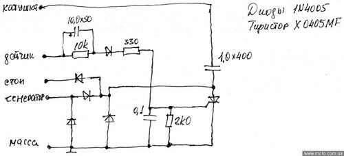

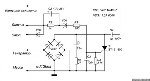

вопрос:
1. где тут цепь регулировки УОЗ, если она есть
2. какое назначение цепи С2-R2 в вашей схеме и насколько критичны номиналы, или только важна постоянная RC
3. зачем ставят тиристор X0405MF который на базаре 40гр и еще хрен найдешь, если ВТ151-600 стоит 3,50.
попробую из этого сделать по вашей схеме.
как мне кажется не тянет это на спортивный комут, да еще за такую цену. покупал вчера ремень, так и комуты такие есть, уже за 300гр, на вопрос "что за цена", "ну это ж тюнинг", хотя стоковые за 40гр.
Коммутатор :
«Рис. 1.»
Начинка :
«Рис. 2.»
Схема  коммутатора :
«Рис. 3.»
Обсуждаемая  альтернативная  схема  с  диодным  мостом :
«Рис. 4.»

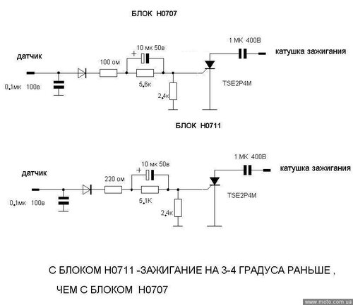

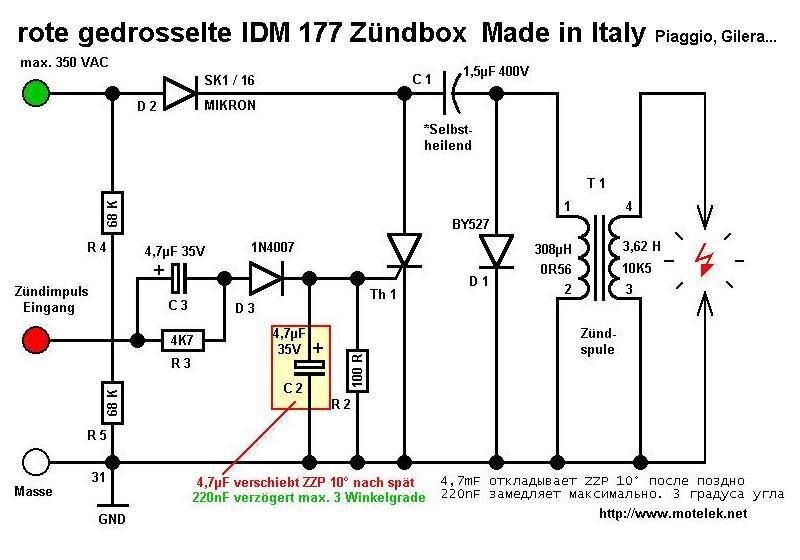

Что  можно  сказать  об  этом ?  Обе  обсуждаемые  схемы  относятся  к  простым  коммутаторам CDI  без  специального  ограничителя  оборотов.  На  сколько  они  могут  улучшить  работу  конкретного  мотора - трудно  сказать.  Но  скорее  всего  -  смогут  несколько  увеличить  обороты...  Если  такие  изделия  хотят  продавать  за  большие  деньги  (  значительно  дороже  стоковых  блоков )  -  это  жульничество.  Такое  спаять  самому  не  сложно. Возможно  несколько  улучшить  характеристики  работы  конкретного  мотора  путём  подбора  номинала  конденсатора - идущего  от  управляющего  электрода  тиристора  на  массу...  Во  втором  случае  это  про  конденсатор  С3  а  в  первом  случае  -  про  конденсатор  0,1 мкф.
Ранее  в  нашей  теме  я  писал  про  возможность  небольшого  изменения  опережения  путём  подбора  таких  конденсаторов.
О подобном ( но  при  помощи  резисторов )  есть  информация  и  на  украинском  форуме :
wru7  писал :
комутаторы  cdi  с разным углом опережения для Дельты, Альфы,если кому интересно :
( На  схемах  не  показаны  цепи  заряда  конденсаторов )
«Цепи  датчиков»
Ну  и  у  немцев  есть  подобные  сообщения  про  конденсаторы :
«zuendbox.»

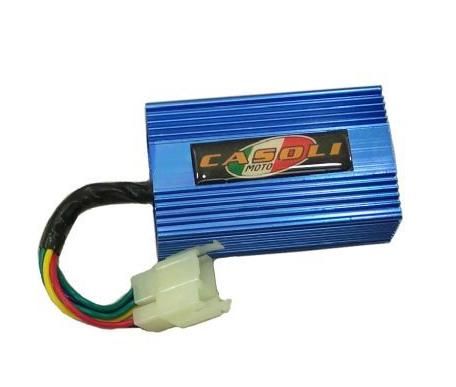

2kvadratov
Использовал 3 разные китайские CDI, у всех УОЗ заметно меняется от оборотов, ставил крутится от электродвигателя на максимальных оборотах несколько суток - логи писал цифровым осцилографом.
В алюминиевом корпусе при работе самый горячий, маленькие пластиковые делают тоже самое и меньше греется. Все работают. Как ещё проверить надёжность не знаю. У некоторых стоимостью под 30 таллеров есть 1 или несколько регуляторов.
Некоторые залиты прозрачным силиконом
Как выбрать лучшее из #%^ непонятно
Если верить рэйтингам на первых местах подделки CDI от Casoli и зажигание к KTM

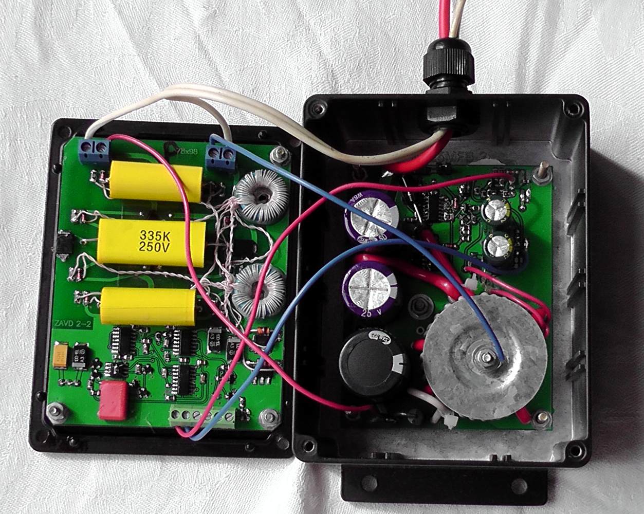

А вот есть такое решение (см. фото)
Коробочка 110х90х55мм (без ушей)
Тиристорно-кондесаторная система. Питание от5 до 20В. Делалось для старой Явы. Работает от датчика холла со шторкой 50/50. Автоматическое опережение на 22 градуса при 6000об/мин. Искра 100мДж (можно больше). Опережение аналоговое без процов и программ. Ограничений по оборотам никаких нет. Катушки любые.
    196,9 КБ · Просмотры: 485
Ну  наверно  это  тоже  решение  имеющее  право  на  существование...
Не  очень  простое  по  реализации. Я  бы  сказал  -  сложность  недоступная  для  большинства  людей  не  являющихся продвинутыми  радиолюбителями ( или  профессиональными  специалистами  в  радиотехнике ).
Для  старой  Явы  было  актуально  чтоб  работало  от  6  вольт... В  наши  дни  это  как  правило  не  определяющее  требование. Какой максимальный  ток  потребления  при  питании  от  АКБ 12  вольт ?  Каков  диапазон  изменения угла  от  оборотов ?
Если  в  режиме  полного  газа  22  градуса  до  ВМТ -  сколько  при  пуске  и  холостых  оборотах ?  На  сколько  линейно  изменение  угла ?  Или  оно  происходит  скачком ?
Проходил  ли  прибор  эксплуатационные  испытания  на  мотоцикле ?  Есть  сомнения  что  в  условиях  вибрации  данное  изделие  не  рассыплется  на  кусочки - скажем  через  2 000 км  пробега  мотоцикла.
Если  не  военная  тайна  -  было  бы  интересно  взглянуть  на  схему.  Целиком  -  точно  делать  такое - не  буду.  Но  возможно  какие  то  элементы  конструкции  можно  будет  позаимствовать  для  ...  пока  не  знаю  для  чего.
Типа  -  вдруг  что  пригодится.
Согласен, не простое, но эффективное. Делалось из принципа не как проще, а как лучше. Ток потребления строго пропорционален мощности искры и частоте искрообразования. Для 100мДж и 200Гц - это около 1,8А при 12В питания. Начальный угол опережения 10 градусов (реально какой поставишь) - определяется моментом выхода шторки из датчика холла. Дальше, начиная с 2500 об/мин начинает линейно сдвигаться и достигает 22 градуса (всё можно отрегулировать) при 6000 об/мин. Т.е. общее опережение составляет 32 градуса до ВМТ, что как раз, для большинства 2-х тактных моторов на таких оборотах.
На мотоцикл только будут на днях ставить. Как видно на фото схема состоит из 2-х узлов. Повышающий преобразователь и узел коммутации. Преобразователь повышает напряжение для узла коммутации до 150В, а также снабжает стабилизированным напряжением остальные части схемы. Изначально изделие проектировалось для экспериментального авиационного двигателя для СЛА (сейчас проходит испытания на стенде в ЦИАме). Изделие на кусочки не рассыпается, даже будучи установлено непосредственно на авиадвигателе, про мотоцикл уж и говорить нечего. Военных тайн нет, если интересно, то схемы чуть позже выложу.
Спросил китайцев у которых брал 2 "мотоплата" что они лучшим считают при больших вибрациях и помехах.
Сказали те что в алюминии для понтов и очень больших оборотов. Предложили вот такое cbt125 за 22$ с доставкой.
Наверно возьму 4 на пробу. Работает начиная с 200 оборотов.
Выглядит както ужасненько.
  • CBT125.doc
    CBT125.doc
    165,5 КБ · Просмотры: 453
    41,2 КБ · Просмотры: 368
Про китайцев:  Они конечно молодцы в плане трудолюбия, но что касается техники - упаси боже! Они и понятия не имеют, что делают и как это работает. На любом китайском преобразователе DC-AC 12-220 стоят заоблачные цифры в 600-900-1200 и более ватт, а в реальности они не могут даже сраный  ноутбук потянуть! Проверено на практике! Сплошной фуфел!
jbiplane -  а  какая  маркировка  на  чудо  коробочке  из  китая ?
Часто  там  бывают  ограничители  оборотов...
Народ  с  ними ( ограничителями )  борется...  К  примеру  так :
http://honda-dio.ucoz.ru/forum/13-7645-3
Посмотрите внимательно пост, я приаттачил док файл с характеристиками. Модель CDI CBT125 на 125 кубовые мотоциклы.
