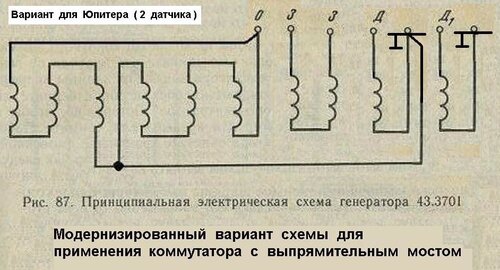

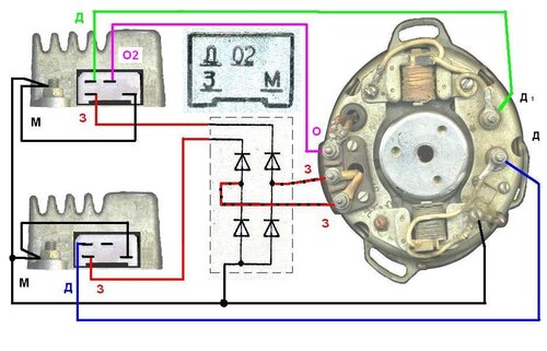

Я  собирал  такую  штуку  себе  на  Юпитер.
Предвидя  возможные  вопросы  -  вставлю  ещё  пару  картинок.
Работоспособная  система  зажигания  для  двухцилиндрового  мотоцикла ( на  базе генератора  Восхода ) может  выглядеть  в  простейшем  случае  так :
«Диодная  развязка.»
«Схема  диодной  развязки  для  двух  БКС.»
«Генератор 43.3701 модернезированный
для применения коммутатора с выпрямительным мостом. Вариант с  двумя  датчиками.

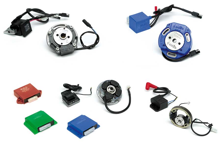

И чем лучше - размеры, вес, надежность, цена?
Несколько штрихов косвенно говорящих о качестве продуктов хороших фирм выпускающих зажигания специально для встраивания в самые разные конструкции
У PVL генератор внешним диаметром 90мм выдает 350 ватт - проверенно.
Словенские катушки зажигания со встроенным внутрь CDI и датчиком Холла за 18 евро работают в тропической влажности и диапазоне температур от -40 до +50 - ломаться там нечему из куска пластмассы сразу высоковольтный провод.
Тайваньское CDI при установке на классический GY6 работает начиная с 200 оборотов + можно самому менять кривую УОЗ с цифровой индикацией.
Всё бюджетно и проверенно, по меньшей мере, сотнями тысяч заказчиков.

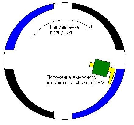

Про  упомянутую  нестабильность  момента  срабатывания  индукционного  датчика  у  Бурана.  Да -  такой  эффект  может  быть.  Так  как  у  Бурана  индукционный  датчик  не  содержащий  магнит  -  взаимодействует  с  магнитами  ротора.
«Положение  датчика Буран»
Такая  конструкция  позволяет  получить  заметный  сдвиг  зажигания  при  изменении  оборотов.  Но  может  быть  и  не  стабильна...
Однако  если  индукционный  датчик  содержит  магнит  и  взаимодействует  с  железным  выступом  на  внешней  стороне  ротора -  изменения  момента  зажигания  становятся  минимальными  а  стабильность  момента -  многократно  возрастает.  Это  применяется ( весьма  успешно )  на  Ротаксах  и  РМЗ - 500.

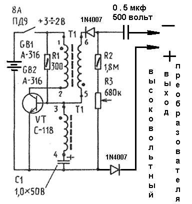

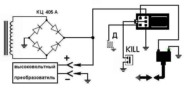

Кстати  -  у  меня  есть  предположение  -  что  коммутатор  Ротакса -  возможно  дополнить  пусковым  источником  напряжения ( преобразователем )  -  для  существенного  облегчения  пуска.  При  этом  -  электросистема  не  будет  требовать  серьёзных  усложнений  -  а  в  полёте  -  инвертор  будет  отключен  и  никак  не  будет  влиять  на  штатную  работу  мотора.  Про  подобные  возможности  обсуждали  в  этой  теме  на  первой  -  второй  страницах...  Начиная  с  ответа № 27  и  несколько  далее...  до  № 60.
Простенькая  идейка  с  преобразователем ( переделанным  из  фотовспышки  Электроника ФЭ-26 "Данко") -  которая  рассматривалась  применительно  к  скутерному  мотору  для  применения  на  беспилотнике ( для  облегчения  запуска ) :
( преобразователь  отключается  и  остаётся  на  земле )
    23,7 КБ · Просмотры: 355

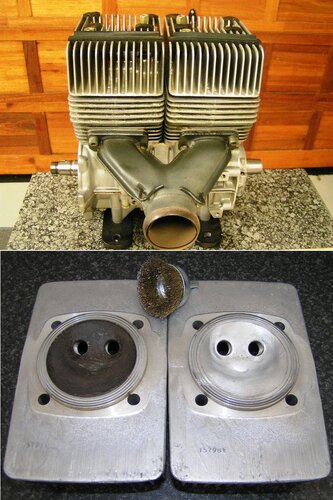

В  разных  темах  на  форуме  неоднократно  обсуждалось  про  преимущества  применения  дублированного  зажигания.  Оно  реализовано  на  моторах  Ротакс  -  но  к  сожалению  -  отсутствует  на  популярном  моторе  РМЗ - 500.

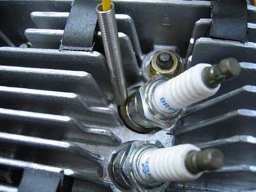

Врезать  вторую  свечу  в  головку  РМЗ 500  -  так  чтобы  это  получилось  гарантированно  качественно  -  практически  не  возможно -  хотя  попытки  были.  И  были  положительные  отзывы.
Была  тема  где  поднимался  вопрос  совместимости  головок  от  Ротакса 503  и  РМЗ 500.  Однозначного  ответа  найдено  небыло.
"Головки R-503 и РМЗ 500"
http://www.reaa.ru/cgi-bin/yabb/YaBB.pl?num=1334142542
Есть  предположение  что  был  бы  смысл  -  если  кто  - либо  наладил  литьё  головок  для  РМЗ - 500  по  образцу  Ротакса 503.
«ROTAX 503 CYLINDER HEAD.»
«ROTAX 503 CYLINDER HEAD »

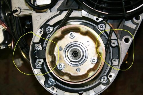

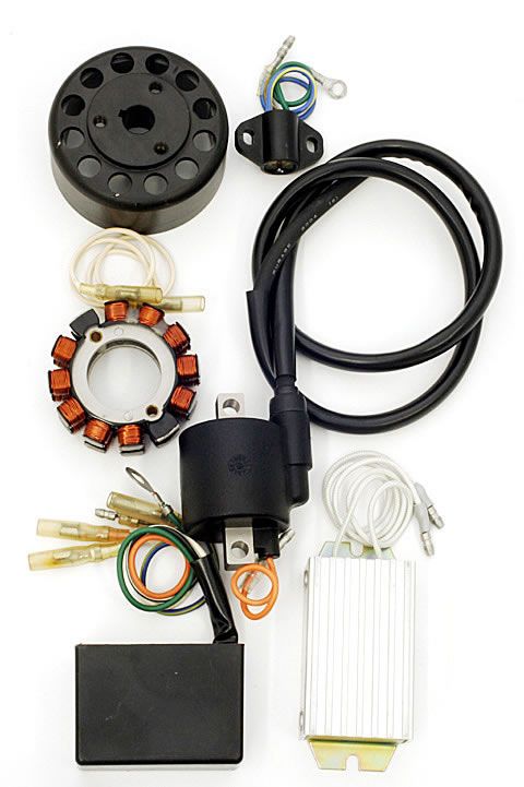

На  тему  того  что  родной  генератор  для  РМЗ 500 -  не  имеет  обмотки  для  второго  коммутатора -  есть  мысль  что  второй  коммутатор  можно  применить  Волговский  -  с  питанием  от  АКБ.  При  этом  нужно  решить  вопрос  установки  второго  датчика  со  смещением.  Тоесть  при  крейсерском  режиме -  искры  двух  контуров  зажигания  должны  срабатывать  практически  синхронно.  При  запуске  -  первой  будет  искра  родного  программируемого  коммутатора.
Глядя  на  фото  мотора  РМЗ - 500   -  приходит  мысль  -  что  можно  переставить  родной  датчик  на  право ( от  этого  ничего  не  изменится ).  А  слева  -  отфрезеровать  в  картере  место для  смещения  датчика вниз. Для  установки  датчика  со  смещением - там  скорее  всего  потребуется  ещё  переходная  пластина  для  крепления  датчика.  И  вскроется  отверстие  на  улицу  -  которое  придётся  закрывать  заплаткой  из  жестянки....
Справа  рядом  с  местом  датчика  проходит  ремень  -  который  скорее  всего  будет  мешать  сместить  датчик.  Так  что  удобнее  пилить  слева. По  предварительным  прикидкам  датчик  нужно  сместить ( в  сторону  раннего ) примерно на 7 -  10 градусов .  Угол  требует  экспириментального  уточнения.  Чтобы  соблюсти  синхронность  зажигания  на  маршевом  режиме.
«Мотор  РМЗ - 500  места  установки  датчиков.»
В  целом  -  такая  переделка  кроме  небольшой  дырки  в  генераторном  отсеке  картера  ничего  не  нарушает.  Наверно  это  самый  предпочтительный  вариант  для  применения  нештатного  коммутатора. При  применении  волговского  коммутатора -  нужно  позаботиться  о  обеспечении  вибростойкости  его  платы.
Думаю  что  такая  доработка  мотора  -  заметно  может  увеличить  его  надёжность.

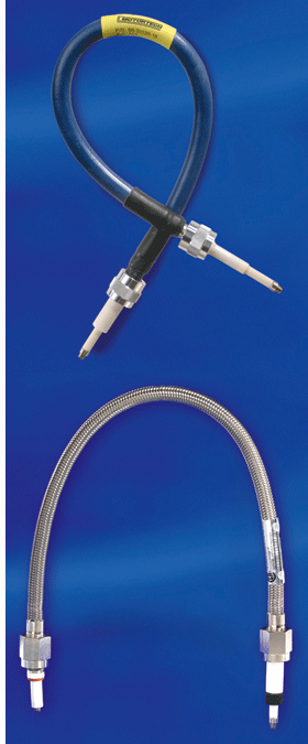

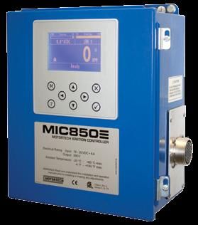

Если говорить о бескомпромисности в стиле Pavel227 существует масса дорогих серийных решений. Там ВСЁ абсолютно другое. Одним блоком ничего не
1. Монитор с полным программированием, высоковольтные провода с хитрыми коннекторами и керамическими вставками, датчики с точностью срабатывания 0.1 градуса и температурный диапазон -70 + 120...
2. металлический корпус катушек, сертификация по европейским и американским военным стандартам.
3. Герметичность + никаких болтающихся проводов внутри - внутренности на картинке справа. До 24 цилиндров и ценник близкий приведенному на сайте.
Это ставят на дорогие беспилотники, гоночные мотоциклы, гоночные яхты, формулу 1...
Но большинство не готово платить даже от 150евро за PVL, Selettra, Denso... а за подобные изыски тем паче.
Пожелаю Павлу успеха и последователей, но добиться близкого уровня из доступной электронной рассыпухи очень сложно.

1. На рынке есть ОЧЕНЬ продвинутые системы, включая плазменные свечи с огромным объёмом "искры", зажгут всё что горит и др. Но обычно нужно готовое и надёжное решение типа прилагаемого на фото слева, со встроенным генератором и массой 1043 грамм. Такое бы брали за адекватную цену. Понятен интерес к Дукати - используется на Ротаксах и его российских клонах.
2. Доказывайте делом, а не лажанием всего мира. Сделайте лучше китайцев, но дешевле японцев и немцев. Визуально ваше изделие меня не вдохновило + на приведённом линке стоит 11000р, что дороже любой импортной продвинутой транзисторной системы. Такие коробочки стоят у них не дороже 70 баксов. Возникло нехорошее подозрение. Если бы начальный тон был конструктивнее - запчасти обошлись во столько то, сделано за 3 дня, счастлив - коробочка едва греется, искра очень хороша (с фоткой сравнения) была бы другая реакция.
>Откуда такая осведомлённость, что ставят на ?>безпилотники и формулу 1
Большинство здесь не треплются попусту. Есть знакомые Тунк Узун - электронщик в МакЛарене, Анжело Д'эторе - директор Шипворкс - чемпион Италии и мира в классе гоночных яхт P1 и др.
Есть солидные фирмы в тюнингующие зажигания с парой сотен сотрудников. Мощность искры не является проблемой и настраивается пользователем. Бензин сжечь бообще не проблема, сложности с биотопливом - вот тогда и лупят мощную искру.  Все предлагают комплексные решения из модулей, в зависимости от заказчика.
[ch8729] Adjustable by user spark duration and intensity
[ch8729] 185..420mJ primary energy adjustable by user
• 0.1° crankshaft accuracy
• Triggered by 1, 2 or 3 pickups
• Automatic control of spark duration (ASC)
• 3 Multi Purpose Outputs (GPO)
• Large built in LC-Display with keyboard
Communication
• CAN 2.0b
[ch8729] RS485
[ch8729] USB
Diagnostics
• Run time data
• Ignition timing and mapping
• Data logging
• Primary and secondary misfiring detection
