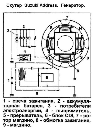

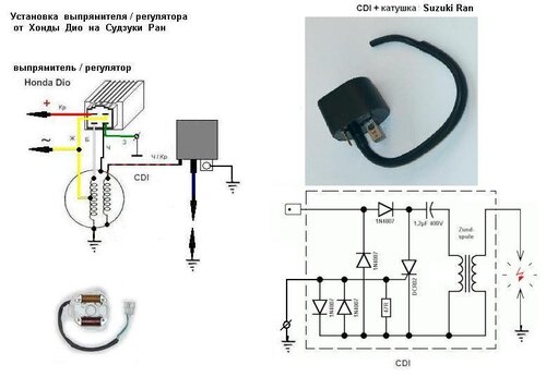

Есть  система  без  внешнего  датчика.  И  вообще  без  датчика.
Применялась  в  основном  на  скутерах  Судзуки  ...  И  на  технике  некоторых  иных  производителей...
Тут  применяется  катушка / коммутатор :
«Suzuki Address-генератор.»
Катушка / коммутатор :
«CDI   Suzuki  AD 50 Address.»
Генератор  имеет  4  магнита.  И  за  оборот  вырабатывает  4  электрических  импульса  чередующейся  разной  полярности.  Один  импульс  заряжает  конденсатор  в  коммутаторе  -  следующий  даёт  сигнал  для  искры.  Искра  происходит  2  раза  за  оборот - около  верхней  и  около  нижней  мёртвых  точек  поршня.
Ещё  аналогичный  вариант :
«Замена  регулятора  на Suzuki Ran.»]
Я  читал  что  китайцы  выпустили  генератор  очень  похожий  на  показанный  выше  -  но  имеющий  выступ  на  маховике  и  внешний  датчик.  Сам  в  руках  не  держал.  Видел  на  фото  в  рекламе  магазина  Бегемото  и  на  некоторых  иных  сайтах...

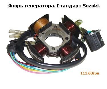

Видимо  такой  вариант  купили  Вы ?
«Якорь генератора. Стандарт Suzuki.»

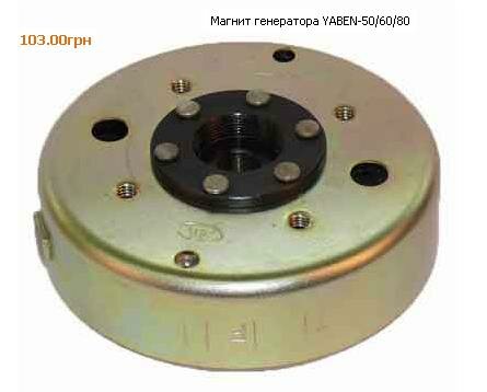

В  комплекте  -  должен  применяться  ротор  (  маховик )  с  внешним  выступом  -  похожий  на  такой :
«Магнит генератора YABEN-50_60_80.»

Генератор от сузуки я покупал вместе сдатчиком в комплекте.
Был приобретён полный комплект в месте с ротором - магнитом

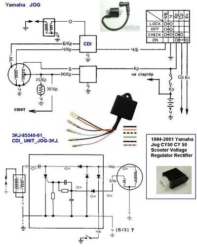

Генераторы  с  внешним  датчиком  использовали  фирмы  Хонда , Ямаха  и  многие  другие...  На  крайних  выпусках  скутеров  и  Судзуки  перходит  на  применение  внешних  датчиков.  Это  позволяет  применить  маховики  с  числом  магнитов  более  4  -  тоесть  увеличить  электрическую  мощность  генератора.  Кроме  того  с  внешним  датчиком  легче  получить  более  качественный  момент  искрообразования.
Система  зажигания  с  внешним  датчиком  -  в  простейшем  виде  имеет  примерно  такой  вид :
«Yamaha_JOG -3KJ_3KJ-85540-01_CDI UNIT»
Такой  коммутатор  применялся  на  Ямахе  Джог  - до  199? модельного  года...  :

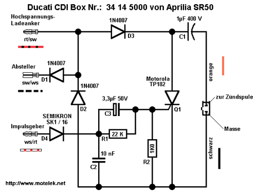

«Ducati  CDI .»

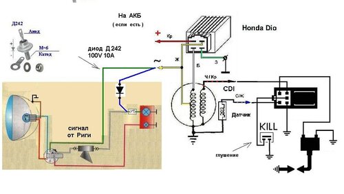

Или  так ( простейший  вариант  на  запчастях  Хонды  Дио АФ 18 ) :
«Примитивный  вариант  проводки  на  скутер.»

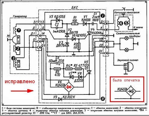

Как  вариант  -  можно  применить  коммутатор  от  Минска  или  Карпат...  Система  зажигания  там  электрически  не  связана  с  системой  света  и  коммутатор  имеет  одинаковую  конструкцию.  Стабилизаторы  -  разные...  У  мопедов -  стабилизатор  на  6  вольт.
«Схема  БКС.»

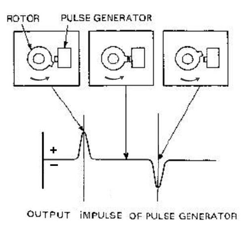

В  системе  где  есть  внешний  выступ  ротора  и  внешний  датчик -  искра  проскакивает  при  подходе  или  отходе - выступа  к  керну  датчика.  При  подходе  или  при  отходе  -  зависит  от  полярности  включения  проводов  датчика.  У  Хонды  Дио  -  к  примеру  -  при  отходе.  Но  чтобы  точно  определить  момент  -  нужен  только  стробоскоп.
«Импульсы  индукционного  датчика»

Повторюсь я приобрёл полный комплект Suzuki Address
Генератор с датчиком http://24moto.dp.ua/index.php?productID=21770
Ротор генератора Suzuki Address http://24moto.dp.ua/index.php?productID=22345
катушку-коммутатор http://scootershop.kiev.ua/index.php?productID=1480

На  фото  не  виден  выступ  на  внешней  стороне  ротора  генератора. Скорее  всего  он  там  есть.  Тогда  -  всё  правильно.  Должно  сработать. Ну  ещё  конечно  правильно  найти  момент  нужно.  Но  искра  должна  быть  вполне  штатная.
Про  комплект  от  Suzuki Address.  У  меня ( года 3  назад ) был  такой  скутер -  японский  -  и  вся  электрика  там  была  заводская - японская. Там был  генератор  без  внешнего  датчика  и  катушка / коммутатор.
    Китайцы  выпустили  клон    генератора Suzuki  дополнив  его  датчиком. На  что  они  его  ставят  -  фиг  их  знает. Не  видел. но  должен  работать  только  как  Вы  нарисовали  на  крайней  схеме.
Условно  можно  сказать  что  это  China Address  уже  получается. Китайцы  часто  обезъянят  всё  подряд - с  произвольными  доработками. От  путаницы  названий  одна  неразбериха  происходит. И  продавцы  -  как  всегда  ничерта  не  смыслят  кроме  прейскуранта.

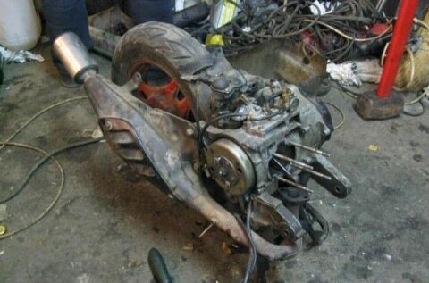

Вот  фото  моего  мотора  от  Suzuki Address ( когда  сдох  поршень  и  я  его  разобрал для  ремонта ) :
«Мотор Судзуки — приказал долго жить.»

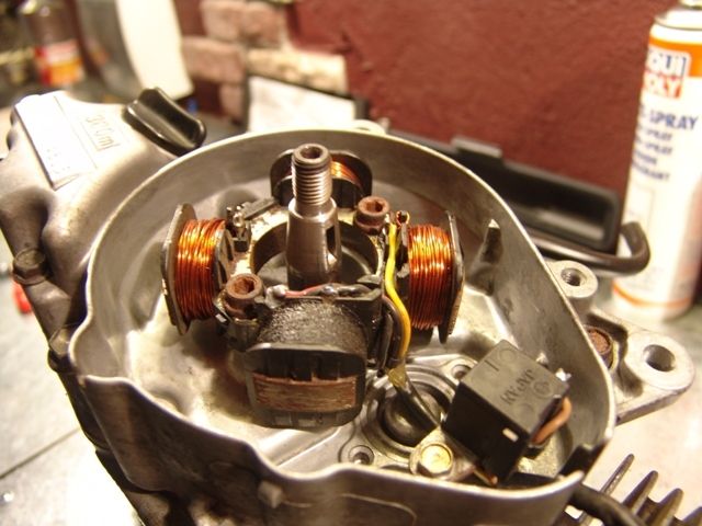

наРотаксчужихдатчиковинформациипростонет.
"Руководство ...." предупреждает , что обрыв провода датчика может привести к выходу из строя блока зажигания. Обратите внимание на качество проводов датчика и их подключения к блоку зажигания. Думаю лучше исключить здесь разъёмы. Для информации : омическое сопротивление катушки датчика зажигания "Ротакс -503 , 582" находится в пределах 140 -180 Ом .Это конечно грубая прикидка , т.к. оно зависит от толщины провода и кол-ва витков , но : Сколько у Ваших датчиков ?

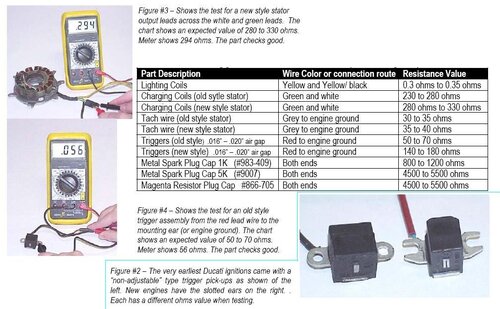

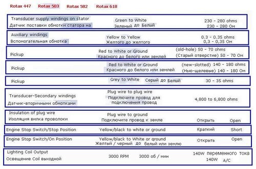

По  диагностике  генераторов  Дукати  от  Моторов  Ротакс  503 - 582  можно  привести  следующие  таблицы :
«Диагностика  зажигания  Ротакс»
«Таблица сопротивлений обмоток генератора Дукати»
Автоматический  перевод  правда  немного  корявый....

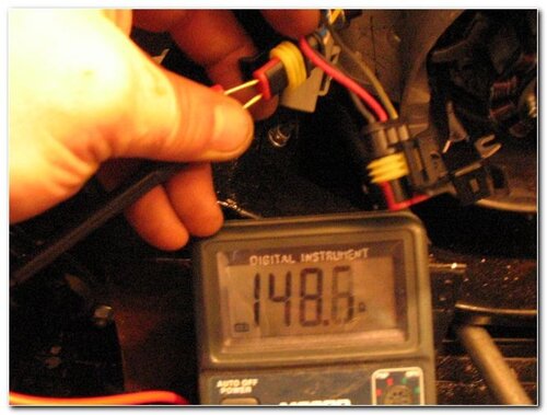

Если  говорить  про  двухпроводные  датчики  от  прграммируемого  Дукати  с  РМЗ 500  -  про  которые  писал  Анатолий 32 -  то  их  нормальное  сопротивление  -  в  районе  150 Ом.  В  пределах  стандартного сопротивления  для  датчиков  Дукати  нового  образца  от  Ротакс 503  и  582.
Вот  снгегоходчики измеряли :
«Сопротивление  датчика  РМЗ 500»
