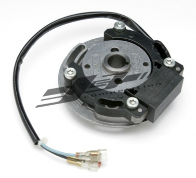

нет, не из кучи одинаковых. собрал генераторную часть одного производителя с коммутатором IDM. этот коммутатор стоит на половине парамоторных двигателей поэтому у меня их было. вот ссылка на фирму производителя: http://www.idm-srl.it/indexEng.asp есть еще габаритный чертеж. народ расковыривал их- начинка там самый обычный скутерный тиристорный коммутатор. Вы их схемы публиковали.
генератор вот такой:

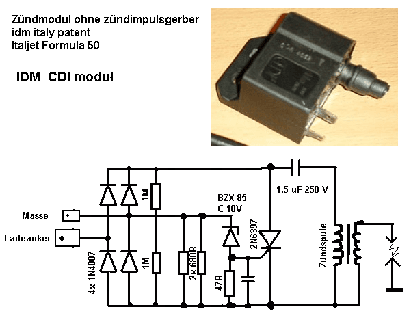

Если я верно понял,  использовался модуль зажигания  IDM AC CDI  - про который писали на польском форуме :
BANANvanDYK писал :
У меня есть схема модуля фирмы "IDM - патент Италии" Скутер Italjet Формула 50 с Morini Франко Motori двигателем. Это модуль без датчика импульсов, связан только с напряжением катушки. Искра срабатывает от отрицательной  полуволны напряжения питания, генерирует два искры на оборот вала.
Я уже отправил диаграмму, чтобы её опубликовали www.motelek.net но еще не появился, это был бы позор, чтобы сохранить его только для себя.

Если я верно понял,использовался модуль зажиганияIDM AC CDI- про который писали на польском форуме :
BANANvanDYK писал :
У меня есть схема модуля фирмы "IDM - патент Италии" Скутер Italjet Формула 50 с Morini Франко Motori двигателем. Это модуль без датчика импульсов, связан только с напряжением катушки. Искра срабатывает от отрицательнойполуволны напряжения питания, генерирует два искры на оборот вала.
В оригинальной - спалили диод и тиристор.
Модуль также подходит Suzuki AP50, Katana и т.п. - может заменить Kokusan Denki МЕ 21 новых модулей

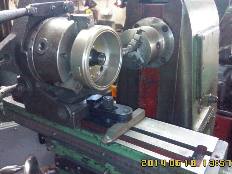

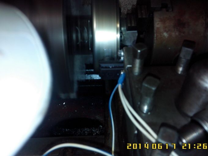

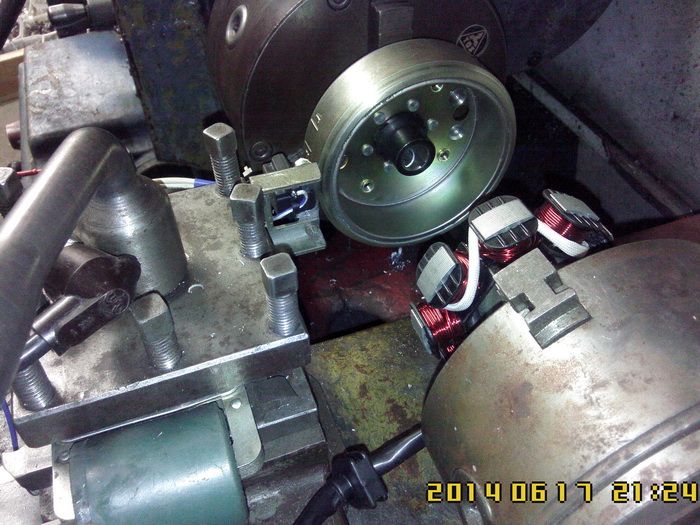

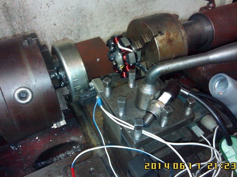

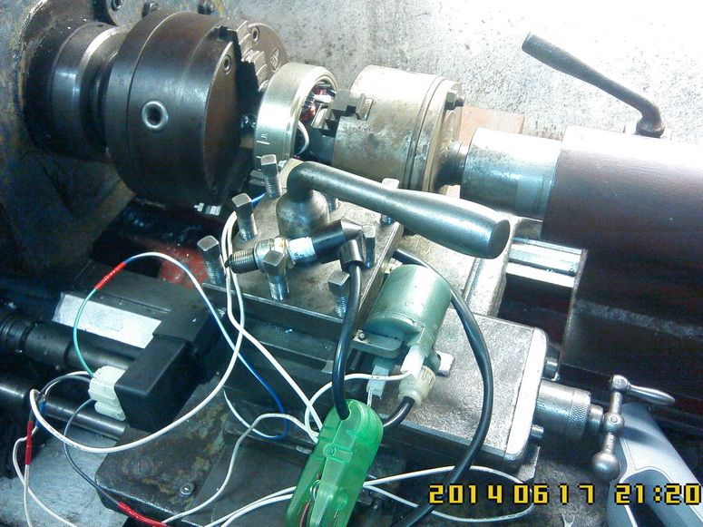

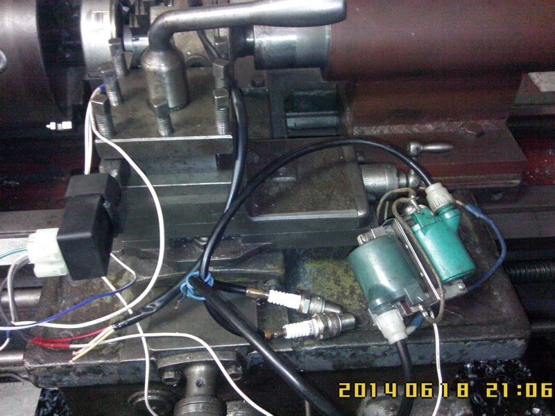

Может, кому и пригодится -озадачился установкой опережения скутерного зажигания "с нуля", без образца, и вот что родилось из подручных средств:
1 надо было определить момент искры относительно выступа ( на входе или на выходе) - в моём случае оказалось на входе.
2 зависимость положения обмоток относительно датчика - зависимости не обнаружил, искра в любом положении катушек (тешился мыслью, что при повороте на 90 градусов искра будет на выходе)
3 обороты устойчивого искрообразования - ещё не приладил тахометр, был сегодня  удовлетворён тем, что всё сразу заработало, и основные вопросы снял.
Собственно, основная тема не генератор, а "стенд", позволяющий от души наиграться с любой придумкой.

Если искра получается на подходе выступа - модулятора к сердечнику датчика - а хочется чтобы искра была при отходе. . .
Тогда нужно поменять местами провода от датчика.
Для экспиримента  ( если датчик с одним проводом ) - закрепите датчик на  пластмассовом кронштейне  достаточной прочности.
От винта крепления на ухе датчика проведите провод на вход коммутатора.
А штатный провод датчика подключите на массу
Для экспериментов удобнее конечно датчик с двумя проводами.

Квадратов, спасибо, я примерно представляю, но этот датчик был в комплекте, и, как я понял, что вход, что выход, не могут управлять опережением, так что без разницы. А на станке у меня 1800 максимум, да и не думаю, что в такой коммутатор что - то заложено, хотя скутеристы пописывают про ФУОЗ.
Сегодня  приварил второй выступ и пробовал в режиме двухискровой катушки -на удивление, тоже работает. Надо озадачиться померить, что выдаёт коммутатор.
Катушка была сделана в середине 90-х и не один сезон отлетала, потом заменил на ТЛМ-3.
Тахометр показывает, что около 400 об. искра стабильная, насколько воспринимает глаз.
