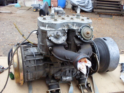

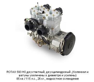

Есть  достаточно  простые  случаи.  Например  -  человек  купил  ( по  случаю )  мотор  от  битого  снегохода  за  900 вечнозелёных  бумажек.
«Rotax  593»
Починить  мелкие  повреждения  навеснрго  оборудования  стоит  недорого.  Мотор  -  живой.
Но  -  как  всегда  есть  НО.

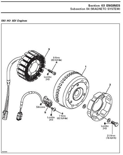

Мотор  по  родному  работает  с  достаточно  хитрой  процессорной  системой  зажигания.
На  генераторе  есть  много  магнитных  замыкателей  которые  дают  серии  импульсов :
А  процессор  зажигания  покрали  неизвестные  личности...
Новый  процессор  стоит  дороже  подержанного  мотора...  Что  же  делать ?

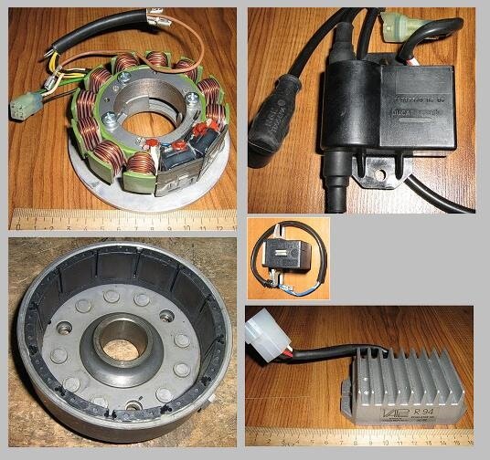

В  этом  случае  можно  купить  за  умеренные  деньги  генератор  и  комплект  электрооборудования  Дукати  от  снегохода  Тайга.
И  нарезав  на  роторе  новый  шпоночный  паз ( чтобы  получить  опережение 18  градусов ) -  поставить  на  имеющийся  мотор.
И  мотор  сможет  работать  на  дельталёте  ( хотя  может  105  сил  и  не  выдаст )  -  но  это  будет  в  полтора  раза  круче  чем  мотор  РМЗ - 500.
Это  не  сложный  проект  и  доступный  очень  многим.
Опробован  на  практике.  Люди  так  летают....

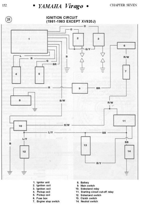

Теперь  ближе  к  Yamaha  Virago  и  более  сложным  вещам.
Вот  блок  схема  зажигания  от  Virago :
«Зажигание  YAMAHA VIRAGO»
Скачать  мануал  можно  тут ( ссылка  внизу  странички ) :
http://www.motoptica.ru/manual_yamaha_001.html
Если  умерло  зажигание  от  Yamaha  Virago  или  подобное  по  сложности  -  думаю  что  большинству  пользователей  паять  2  схемы  Сарумана  и  налаживать  такую  штуку  -  будет  нереально.
Думаю  что  будет  проще  ( и  не  разорит  бюджет )  найти  родной  блок  зажигания  на  вторичном  рынке.
Ну  а  радиолюбители  способные  строить  блоки  процессорного  зажигания  -  как  правило  сами  люди  продвинутые  и  в  моих  советах  не  нуждаются.

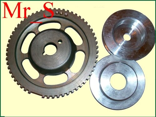

Ну  вобще  -  ротор  с  неким  числом  магнитных  замыкателей  и  пробелом  -  взаимодействующий  с  индукционным  датчиком  ( имеющим  встроенный  магнит )  это  не  редкость  в  моторостроении...
Взгляните  на  девайз  от  ВАЗ 2110  :
И здесь с Вами абсолютно согласен. практически все инжекторные схемы имеют подобную систему определения положения коленвала. тем более схема на которую я ссылался создана для 4т двигателей. а с точки зрения надёжности полётов, конечно лучше тиристорная схема.. (чем проще тем надёжнее). и как мне кажется переделка с применением гемора от тайги и электрики от дукати при некоторой тщательности настройки ни в чём (по мощности) уступать не будет. тем более что в полёте наиболее необходимыми являются высокие обороты, да и двигло, Ваше, двухтактное 🙂
А зачем менять генератор если он есть родной?Достаточно выяснить какие напряжения он выдаёт,если есть напр.достаточное для тиристорной системы(а скорее всего так и есть)лепим тиристорную,если нет тогда батарейную.Датчики ставятся снаружи маховика любые какие надо,в нужное положение это не проблема.Зубцы можно удалить оставив нужные 2.Угол опережения устанавливаем меняя положение датчика. Кстати есть опыт установки двух переключаемых датчиков (раннее позднее)и не надо никакой лишней электроники!Только поздний желательно не отключать так надёжнее.Запускаем на позднем потом включается тот который раньше,для переключения можно применить геркон,момент переключения задается положением РУДа.

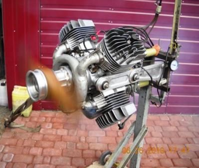

Ответ на давнишний вопрос от квадратова:
"Омрачает картину - только то - что на моторе ( как я понял )- вобще не предусмотрено место для генератора и датчиков зажигания. Это прескорбно. Приходит мысль - что можно было бы разместить относительно небольшой маховичный генератор от скутера в полости резинового демпфера - а демпфер отправить в кок винта.... Однако понимаю - насколько сложно это реализовать механически.... Компоновка мотора - с точки зрения компоновки электрооборудования - не выдерживает никакой критики... Хотя мотор конечно очень интересный. Бесшатунный механизм - и всё такое.... Ну а с точки зрения электрики - бесшатунный - тронковый - крейцкопфный - хоть ванкель - без разницы. Куда генератор повесить ? Вот вопрос"

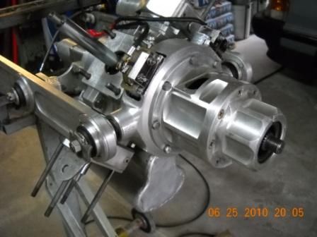

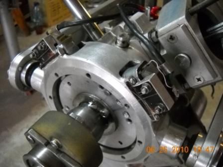

На фото хорошо видны ротор с магнитами и катушки (коммутирующие и заряжающие)
    24,5 КБ · Просмотры: 324
Теперь все собрано и мотор запускается с полрывка. Благодаря тому, что в роторе заменены старые магниты на мощные из неодим-бор-железо. Все остальное в зажигании осталось в первоначальном исполнении.
    27,7 КБ · Просмотры: 333
нет, это пИсал квадратов -
квадратову - небольшая задачка, поискать где в этом моторе зажигание спрятано? И сразу увидеть ответ на свой вопрос.
