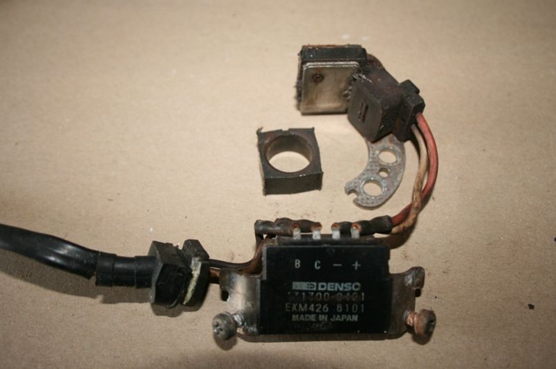

вот датчик из субаровского трамлёра, там ещё какой- то блк припаян...
датчик - катушка, в центре - ротор трамлера.

а где коммутатор? точто на проводках с датчиком висит?
в описании и на схеме должен быть ещё внешний блок к которому цекпляется всё то что в трамлёре, + катушка зажигания, есть "мозг" с впрыскового, но там всё совсем по другому.
Чисто внешне похоже на коммутатор: В+12V, С-катушка.Второй вывод катушки тоже подключается к +12V.Если есть схема давайте посмотрим.

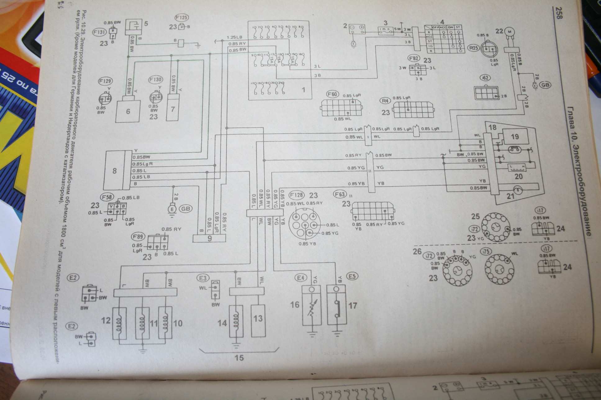

на схеме цифрами обозначены:
5 - конденсатор
6 - транзисторный коммутатор
7- катушка зажигания
8 - датчик оборотов

У меня штатный трамблёр "Хитачи" на "Субару" (альтернативный вариант).
От коммутатора, который внутри трамблёра, -
чёрный с белой жилкой провод- плюсовой - на плюс  катушки и плюс общий,
жёлтый - пульсирующий минус - на катушку (и тахометр).
При проверке "на коленке" надо прокидывать минус (массу) на крепление  коммутатора.
Только  думаю нецелесообразно 4х тактный вариант на 2х тактный движок дорабатывать.

Схема не соответствует тому, что на фото.Коммутатор с 4мя выводами,к двум из которых подходят провода от датчика на схеме отсутствует. Думаю есть смысл попробовать подключить как было указано выше,то есть В+12V, С катушка.  Должно работать.Можно трамблер не собирать,для срабатывания датчика достаточно приложить к нему металлический предмет,(например отвёртку)и быстро отвести. Не забудьте подключить минус на теплоотвод коммутатора!

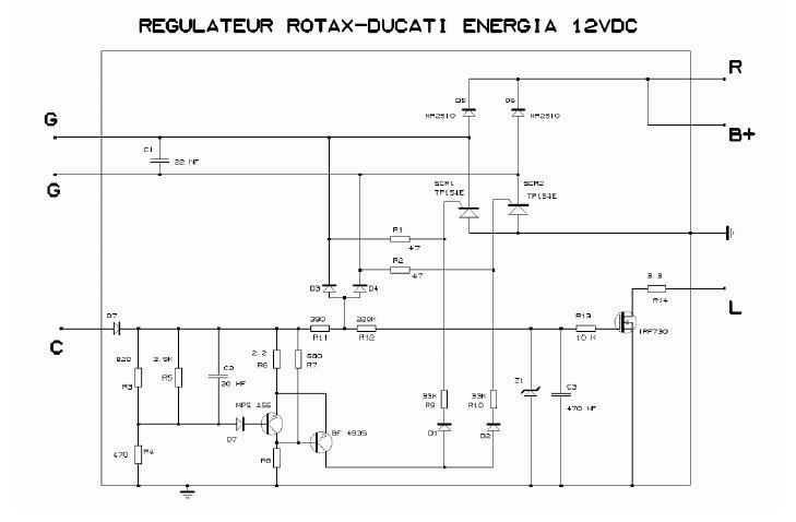

В  дополнение  темы -  схема  начинки  выпрямителя  регулятора :
Оригинальный  документ  по  ссылке :
http://www.aero-hesbaye.be/ROTAX/pdf/CircuitsElectriquepourle912.pdf
Если  кто  силён  в  языках  -  интересно  было  бы  сделать  перевод.  Описание  увы  не  по  русски...
    27,6 КБ · Просмотры: 493
Ну это как бы не относится к зажиганию,просто регулятор напряжения,а непонятно здесь что?
Французские студенты из любопытства расковыряли регулятор Ротакса и разместили схему со словами: " Схема примерная, возможны  неточности". Я не силён в радиоэлектронике, поэтому ошибок не заметил. Стабилитрон Z1 должен быть на 14 вольт. Управляет включением сигнальной лампы отказа генератора. Диоды D1 - D4 и верхний D7 - маломощные на 1 ампер, например, 1N1007.
