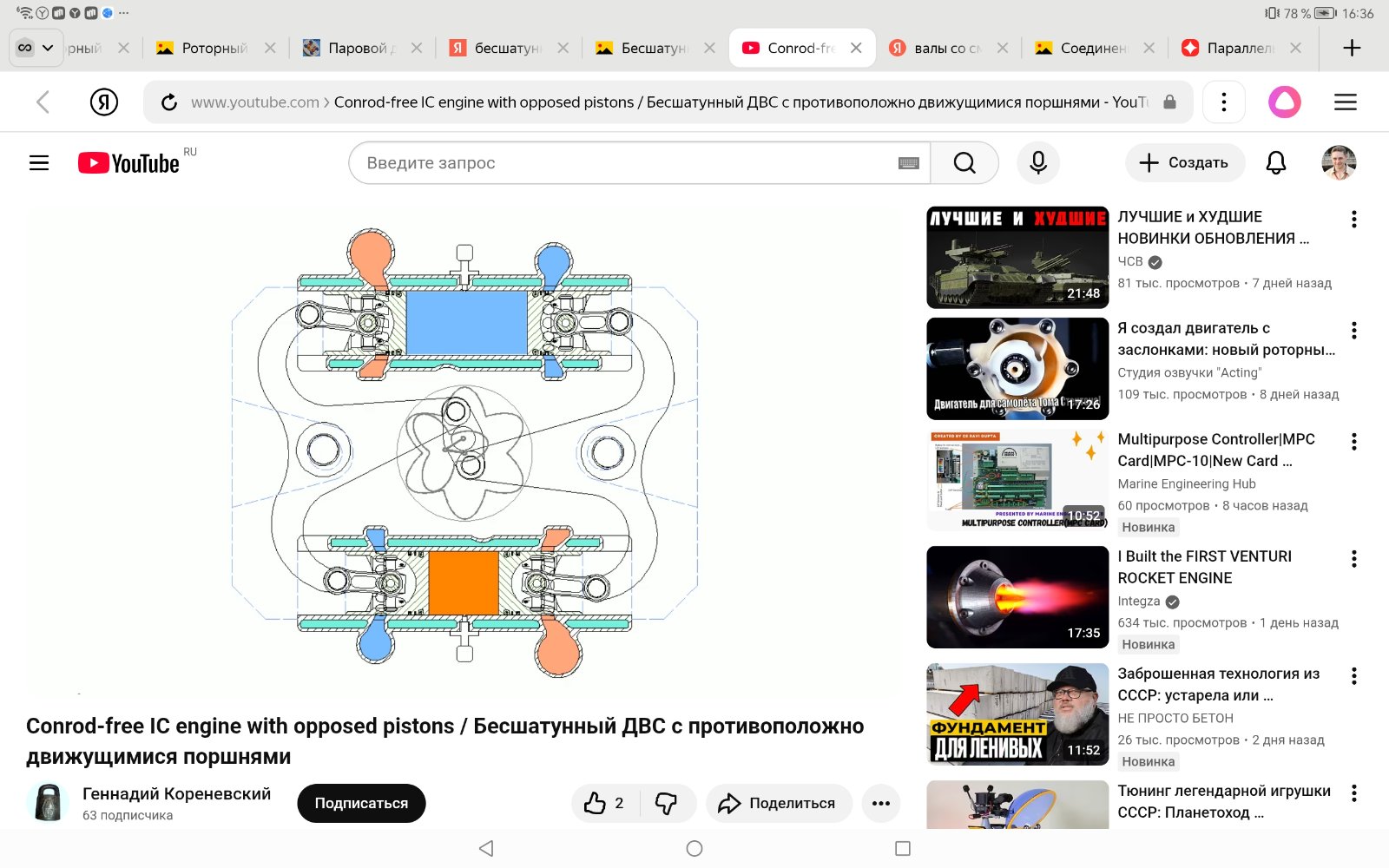

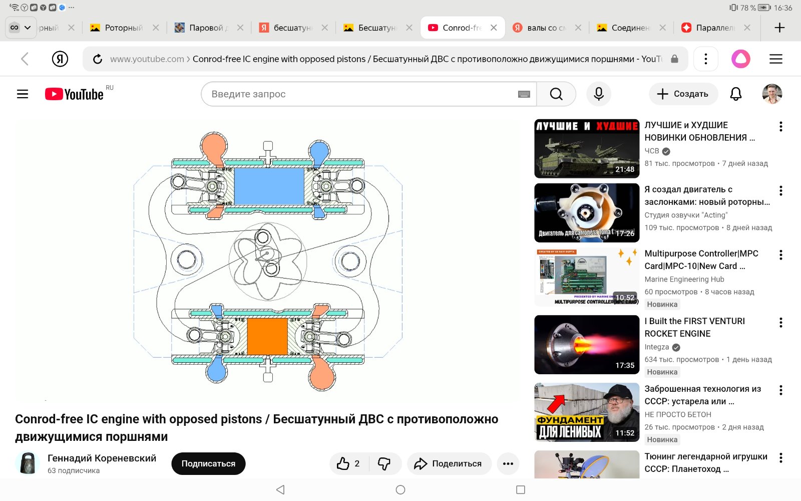

Видео которые смотре вселяют оптимизм. А изготовить в разы доступнее..

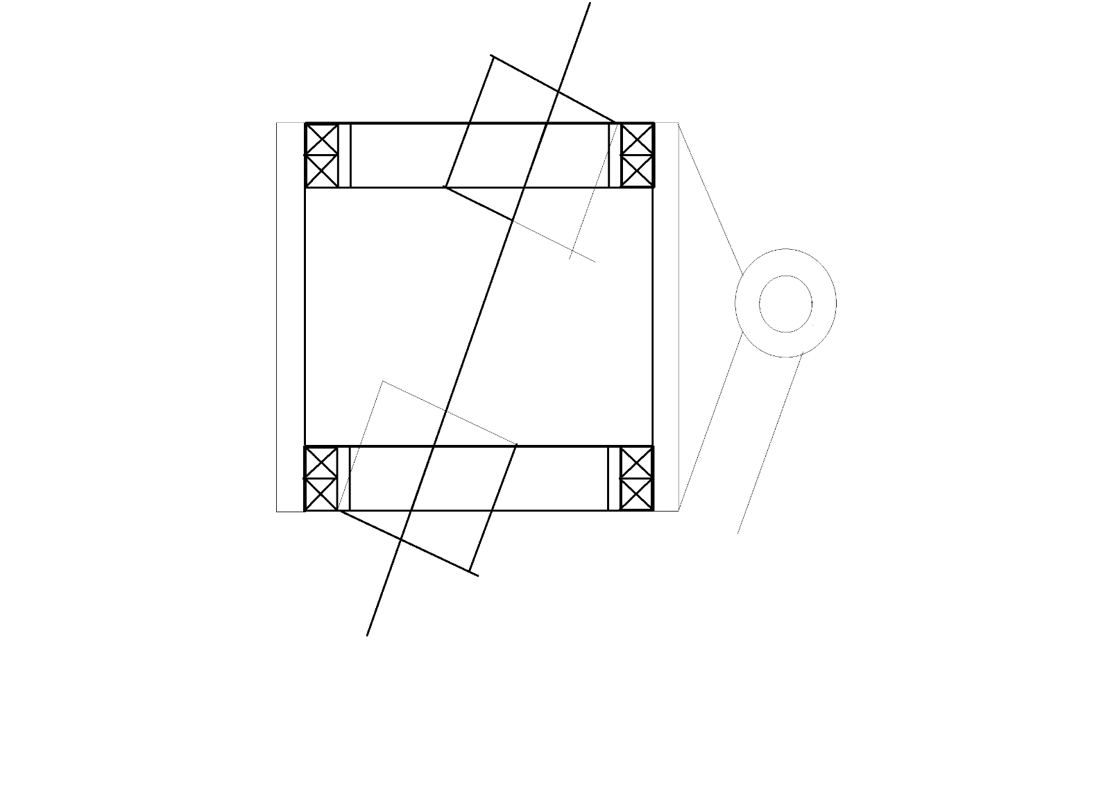

Конечно смесью, все верно поняли. Только мне представлялось меньшим объемом потерь. Пока еще углы не крутил.
