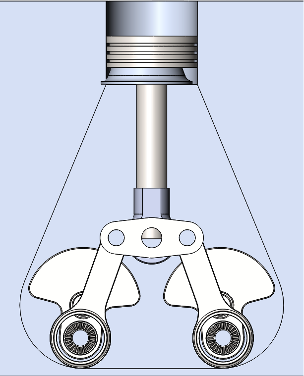

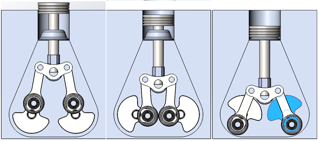

Нагрузку на шарик обозначьте, из условий е=18-21, поршень д=100мм
Максимальное давление цикла * площадь штока? 🙂

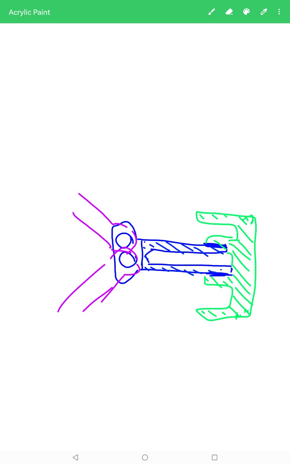

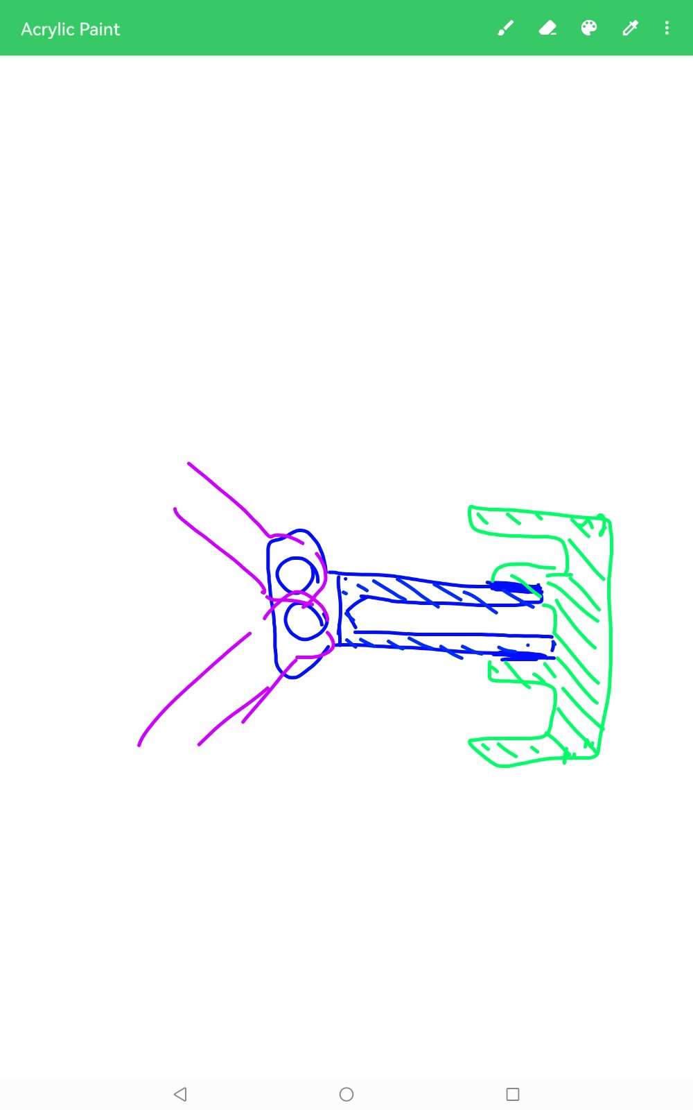

Но проблематика понятна. Вариант - шток в поршень на резьбе, а траверсу изготовить заодно со штоком, шарниры сдвинуть максимально близко?
ПыСы: Ещё кажется неплохой идеей продольно сдвинуть КВ относительно друг друга. Тогда оба шатуна на один палец можно посадить - один шарнир, вместо трех. И масса подвижных частей минимальная.
Шатунная шейка каждого колена удлинится на ширину шатуна, сами шатуны в две плоскости вращения уйдут. Зачем плодить сущности...
Нет. Валы ведь и сдвинуть можно.
Да, но большой проблемой это не выглядит. А вот облегчение поршневой группы - налицо.

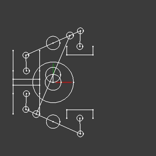

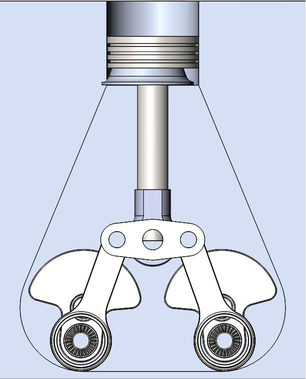

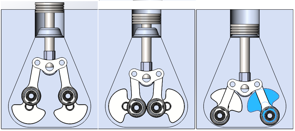

Оптимизация варината "качалка" до зазоров в 1 мм, ничего нигде не касается при вращении.
При радиусе колена 32,5 мм ход 67,15 мм. Или для плавности шатуны удлинять до р /с=2? При р /с=2 ход оказался меньше и составил 66,27мм, дельта 0,88 мм. Порисуем вильчатые шатуны однако...
Может в отдельную тему выделить уже? 🙂
А вильчатый шатун - это хороший вариант, тогда и один шарнир, и нет смещения валов на размер головки шатуна.
Ход зависит от величины дезаксиала, а максимальный дезаксиал при заданных габаритах - при одном общем шарнире.

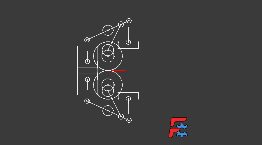

Ещё идейку вкину)

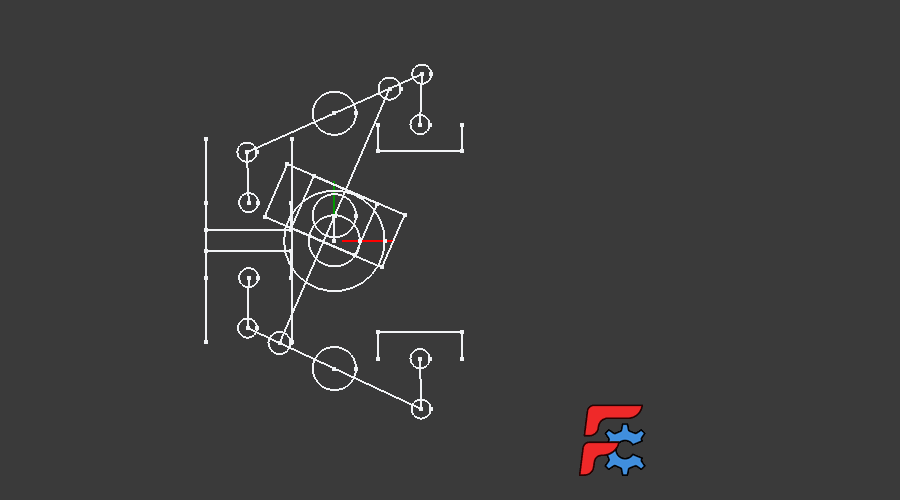

2ДН8.4/8.4х2
Балансирный Н-образный ПДП, естественно - двухтактный (т.к. в этом случае рабочий ход в одном цилиндре - сжимает смесь в противоположном, а через КШМ на выходной вал отводится только разница в работе)
Напрашивается гильзовое газораспределение, как самый интересный вариант для 2Т.
Из недостатков - т.к. закон движения противолежаших поршней немного отличается из-за КШМ, не полностью сбалансирован. Возможно, стоит рассмотреть применение ККМ вместо КШМ, т.к. к этому есть предпосылки - сниженная нагрузка (передается только полезная мощность) и малый радиус кривошипа (24мм при данных параметрах).
Не, не поможет.
Примерил ККМ, тоже есть проблемы с балансировкой.
Но движение поршней - можно получить почти 😎 симметричное.
Полностью симметричное - можно сделать с двумя валами.

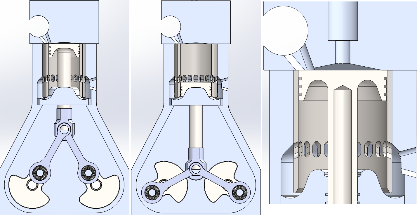

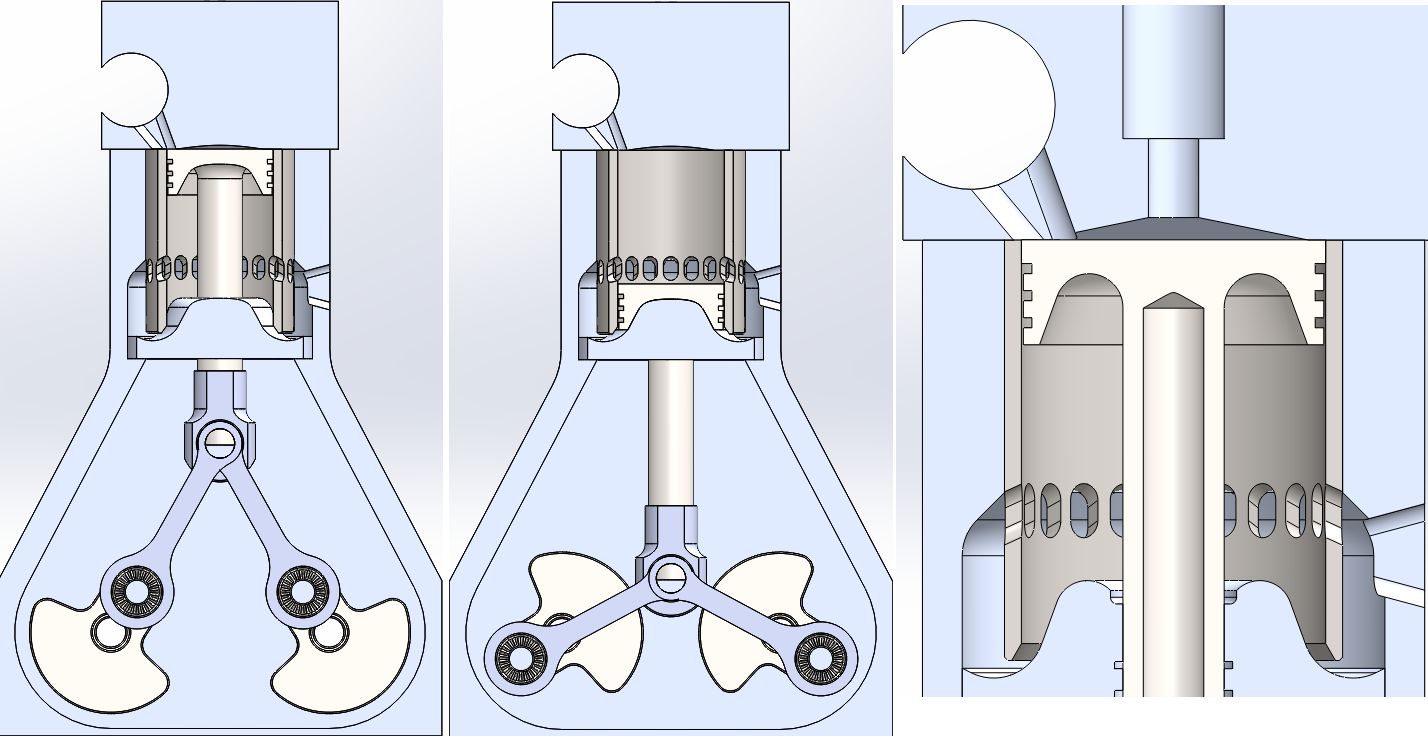

При вильчатых шатунах колен и их радиусе 32,5 мм максимальный ход 90,4 мм, поршень 90 мм. Колена разнесены на межцентровое шатуна + радиус колена. Клапанно щелевая продувка. Клапан выпуска золотниковый, на впуске китай Рутс. Запальная доза мех ТНВД, затем впрыск жидкой СПБТ на роторы нагнетателя. Площадь большая, относительно горячая. Авось уплотнит пару да испарится. Газодизелька однако.
    201,5 КБ · Просмотры: 139
Добавлю по концепту ДВС внутреннего и внешнего смесеобразования на картинке выше. Если уж морочится с золотником на выпуске, то в холодную зону на впуске, золотник - самое то, для минимизации потерь ТВС. Подпоршневой вытеснитель продует основной объем цилиндра, а открывшийся золотник дозарядит объём свежей ТВС.
1. может проще выпуск обычным тарельчатым клапаном, а не золотником? Это прекрасно работало на 2Т дизелях GM 71й серии и их производных.
2. что бы не терять смесь (с пропан-бутаном) на продувке - целесообразно продувку выполнять воздухом, а сжиженный газ прыскать форсункой непосредственно в цилиндр через впускные окна перед их закрытием.
Т.к. смесь должна быть бедная, что бы не могла самовоспламеняться от сжатия (Вы писали со СС ~20) - то объёма топлива, впрыскиваемого до закрытия окон поршнем - вполне может и хватить. Опять же, испарение газа непосредственно в цилиндре - снизит и потребность в охлаждении.
3. Зачем рутс? у вас же подпоршневой насос нарисован?
С точки зрения изготовления и синхронизации зубчатым ремнем мне золотники кажутся проще.
Даже с раздельными ГБЦ. А хочется по примеру немцев (Dz 700) воздушное охлаждение. Поскольку надштоковое всегда больше по объему, подумал вытолкнуть основную часть отработанного давлением из под поршня. А если его не хватит, то подпереть рутсом. Испарение в рутсе, решает на мой взгляд 2 задачи. Уплотнение пар роторов, читай повышение избытка + гомогенизация ТВС.
ресурс золотников на практике не подтвержден. А тарельчатые клапана - точно работают хорошо)
воздушное можно и с клапанами.
Аргумент. Но т.к. осовное повышение давления от подпоршневого насоса - можно вместо рутса вихревой компрессор, его уплотнять не надо.
и при этом - часть смеси неизбежно улетит в выпуск, что определенно не есть хорошо.
Так для этого и золотник на впуске предлагается
Видео которые смотре вселяют оптимизм. А изготовить в разы доступнее.
