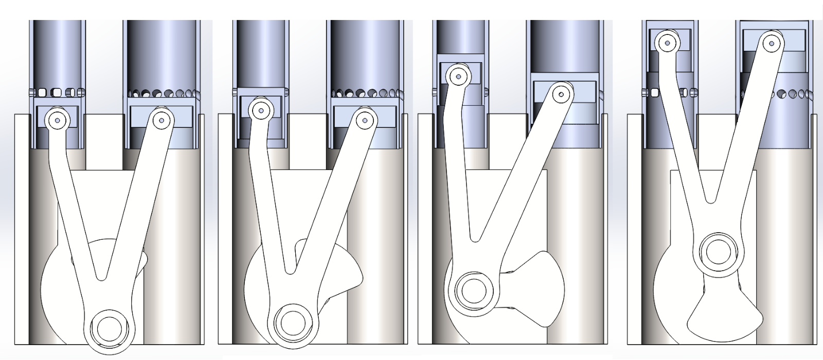

Если идею Кушуля скрестить с доработками МАИ, сделав поршня с отношением объемов 1 к 2, где большие поршни нагнетает избыток и они же воспринимают давление от расширения в малых. Да все это на 2Т?
Кушуля в литературе крититикуют за сложность. Типа, не "стоит овчинка выделки"...
Интересный вариант 2Т намечается, общим объемом 675 см3...
    329 КБ · Просмотры: 118
Двухтактные Кушули не оптимальны так как фазовый сдвиг движения поршней в 22-24 градуса не дает возможность сделать оптимальные фазы продувки для каждого из двух поршней. И весь эффект от процесса сьедается этим. Так что двухтактные двухконтурные двигатели должны быть только двигателями Костина. В этом двигателе нет фазового сдвига в движении поршней.
Делать разные Д цилиндров в двухконтурных двигателях Кушуля можно, но для этого надо что бы Д "большого цилиндра" был больше Д цилиндра со свечой раза в 4. Но тогда недоиспользование воздуха этим цилиндром возрастает еще больше. Там просто остается больше не вытесенного воздуха в цилиндр 1. А это проблема и с цилиндрами двигателя Кушуля одинакого Д.
Не случайно МАЕВцы усиленно пропагандируют работу своего двигателя на альфа 1,2 как самую лучшую. 🙂
На самом деле у них мотор не может работать с общим альфа = 1. А это недостаток, которого нет только у двигателя Костина. У Костина разные диаметры цилиндров более рациональны. Ну тут надо учитывать разунификацию деталей двигателя. Подходит это изготовителю или нет.
Кстати, как ни странно идея Костина получается рациональной и для РПД. Можно сделать разную ширину одинаковых роторов. Это очень технологически просто и недорого.
У Кушуля как один из плюсов заявляется сгорание при относительно постоянном объёме, из за кинематики его КШМ. У двигателя Костина этого нет.
И почему бы в двигателе Кушуля для 2Т не применить клапанно - щелевую продувку? В НМТ впускные окна обоих цилиндров открыты, а выпускные клапаны - в головке.
