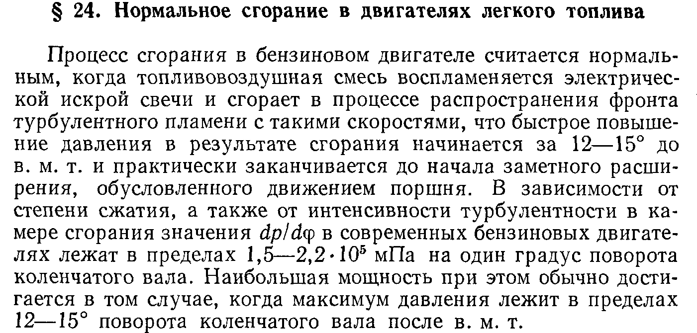

...ударом кувалды по поршню только при угле больше 10 градусов после ВМТ...
Об оптимальном положении удара кувалды Рz относительно в.м.т. (Сгорание в быстроходных поршневых двигателях А.Н. Воинов «Машиностроение»)...
  • Мне нравится!
Reactions: BSM
Сгорание в быстроходных поршневых двигателях...
"максимум давления лежит в пределах 12-15гр. поворота КВ после ВМТ"
Спасибо - поскольку максимум давления приходится примерно на середину графика давления, становится ясно что реальная работа только начинается когда пройдена половина площади давления, т.е. реальные потери от "коленвального" механизма составляют не менее половины от возможной работы если бы работа производилась всей площадью кривой давления газов... Причем эти потери одинаковы для КШМ и для бесшатунников с коленвалом...
Получается что двигатели лишенные этого недостатка, например свободнопоршневые, имеют огромную фору... Не так ли?

... нагрузку несет гидродинамический слой масла в подшипнике, и там оно невелико. Коэф. трения подшипника скольжения под нагрузкой мизерный: 0.01-0.005 - это даже меньше чем у подшипника качения. И кувалдой бить вовсе не обязательно, чтобы это понять, силы инерции поршень вытянут из ВМТ, можете не сомневаться.
Максимум давления приходится не на середину графика, а в точке Pz - точке максимального давления сгорания., а она как правило, всегда за ВМТ. Потери на трение от поршня тоже невелики, 5-15%. Кольца отбирают порядка 35%... Цифры могут гулять, в зависимости от того где используется ДВС. СПГГ по трению, не сильно отличается от классического тронкового ДВС, потому как основные потери, это трение колец.
