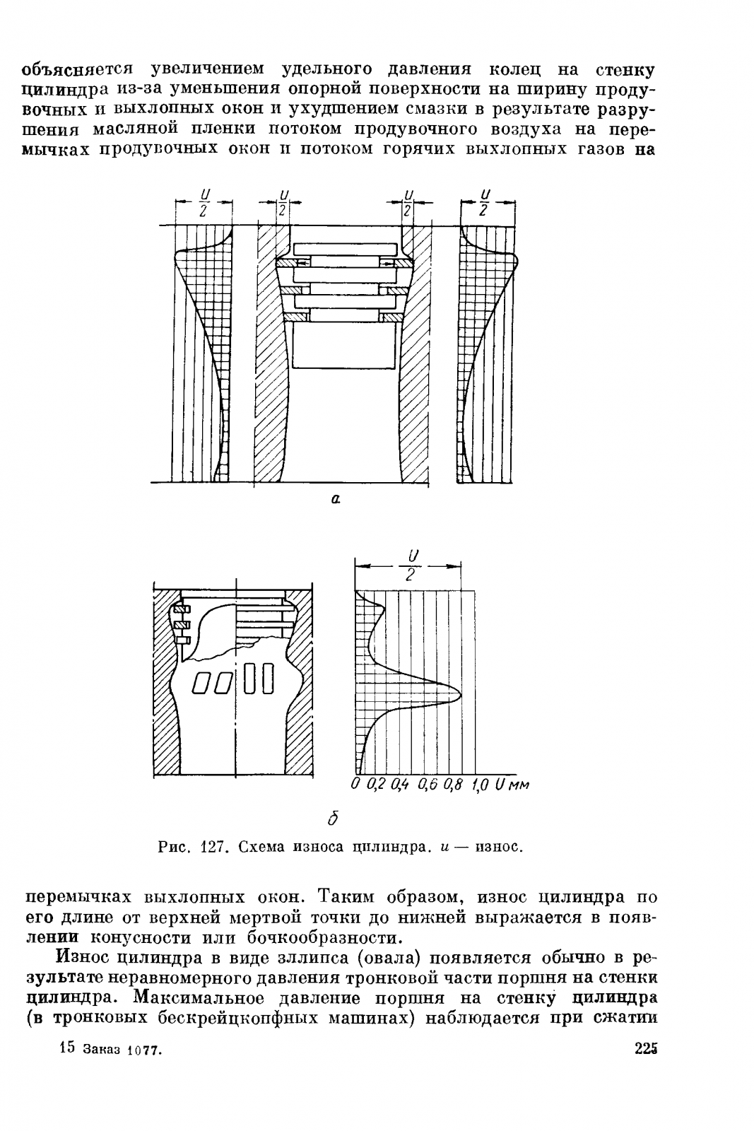

И кто из нас глупость написал?
Вы, ибо грамотой не владеете вместе с предметом, даже цитируемый вами же первоисточник и то сумели "переформатировать".
Причём износ цилиндра (тронкового) УКАЗЫВАЕТ на кольца и боковую силу характерной ступенькой и овальностью износа
А в не тронковом (БСМ) что ? нет износа цилиндров и бочкообразности, а при наличии окон тоже нет износа ? Остается только овальность цилиндра. Зато в БСМ на создание масляного слоя в крейцкопфах тратится работа на привод масляного насоса высокого давления, а эти потери ни с чем вообще не сравнить, разве только с затратами асфальтоукладчика на преодоление им трения. Поэтому выгоднее использовать для трения тронк вместо гидравлического масляного насоса с подачей масла в 10 -40 раз по объему большего для БСМ чем выливается на стенку тронка обычного ДВС. Но вас это конечно не смущает.

Я привёл факты износа цилиндра, которые подтверждают мои слова. Алексей Костенко назвал это глупостью, не приведя НИЧЕГО. Вы поддерживаете его в его глупости. Здоровья.
1.В БШМ износ меньше в разы!! На основе данных Баландина, в 6,8 раза. Отсутствует овальность - это понятно. Но в ДВС с крейцкопфом такое же явление - увеличение ресурса цилиндров, данные по которым мне найти не удалось. Ограничение - малые обороты, применение - судовые двигатели. Этих ограничений нет в БШМ.
2. По поводу масляного насоса с "огромными потерями". Практикой что крейцкопфных ДВС, что ДВС с БШМ это не подтверждается, но есть данные по сниженной температуре масла, и которое можно считать индикатором мощности потерь в узлах трения.
3. Так что по поводу износа цилиндра, которое Вы посчитали износом колец?

...3. Так что по поводу износа цилиндра, которое Вы посчитали износом колец.
Вы так пишите, что понять о чём идет речь, можно разве только с пятого раза. Что касается износа колец, симметричное изнашивание цилиндра погоды не делает, а ДВС с КШМ от "производителей железных коней" - никто из них по любому не хочет заморачиваться.
