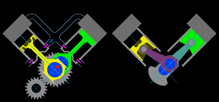

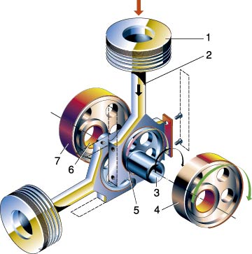

Хочется спросить за коленвал: знает ли кто как устроен коленчатый вал в этом двигателе?
Если предлагается в этом рисунке увидеть ответ на поставленный вопрос, то slav слегка заблуждается. Здесь тоже нет коленчатого вала и схема относится к другому типу БСМ.
cloud
Мне нравятся бесшатунные моторы
Украина
Я настаиваю на том, что коллега slav сильно заблуждается потому что он, как выяснилось, не понимает разницы между коленчатым валом, эксцентриковым валом и спаренными(сдвоенными) эксцентриками. Поэтому предлагаю ему самому очень внимательно рассмотреть (чужие) картинки, которые он тут старательно выкладывает. И еще вынужден посоветовать (мы из страны советов) досконально разобраться в бесшатунных двигателях Баландина, прежде чем вступать в разговор.
