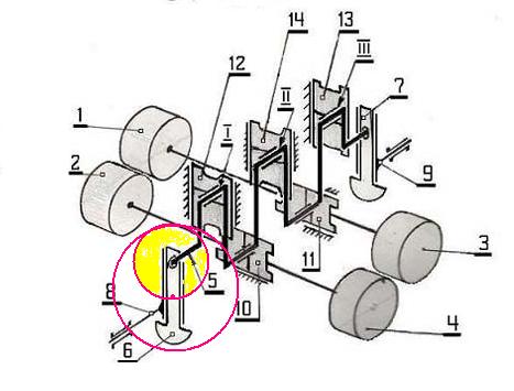

В приложении 1 на известном рисунке добавлены две окружности, та что в желтом принадлежит планетарному валу ) ее можно сделать или больше или меньше 1/2 большой шестерни, тогда разница в в зубьях при двойном обкатывании планетарки по солнечному колесу  даст ему направление вращения либо в одну либо в другую сторону, с соотношением, которое мы в него и заложем. Получается редуктор, точно такой же, как в механизме Льва (см. приложение 2). Ничего сложного в этой схеме нет, обычный редуктор с одним сателитом, наш планетарный  коленчатый вал выступает в роли и водила и оси сателита. Шейка, на которой закреплена шестерня, передает только крутящий момент. Дабы шестерня не испытывала в моменты вспышек резкие скачки крутящего момента, ее следует установить на валу через демпфер (кому то нравится другое название - гаситель крутильных колебаний).

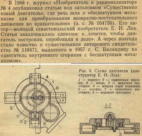

Двигатель изобретателя Е.И.Льва мне известен с 60-х годов. Сохранилась вырезка из журнала с фотографией автора и его изобретения. Порывшись в более свежих журналах "Изобретатель и рационализатор", найдем описание бесшатунного механизма слесаря Иванова, который слепил в кучу изобретение Е.И.Льва и вариант БСМ Виктора Хасьянова. Подобные "труды" так и останутся на бумаге, потому как это - изобретение ради изобретения.
Мое честное мнение по Вашему оппозитному бесшатуннику - громоздкий механизм с пятиколенным валом и тремя бесполезно болтающимися крейцкопфами на четыре цилиндра. На бумаге кинематика понятна, но сравнивать, предвосхищая результат, свой вариант с вариантом Баландина, который мне удалось реализовать в металле, очень даже некорректно.
Петрович! Предлагаю посмотреть еще раз. Коленвал мой очень даже цельный! Предлагаю найти время и детально проанализировать мою конструкцию. Мы иногда ошибаемся в очевидных вещах, а что можно говорить тогда о предполагаемых?

Вот от кого не ожидал такой оценки механизма " ... с бесполезно болтающимися тремя крейцкопфами", как от Вас - признаюсь удивили. В этом случае чего либо доказывать нет необходимости, раз ничего не поняли, или Ваша оценка просто "провокация", чтобы я с пеной у рта начал доказывать обратное... так вот не собираюсь. Вероятно для Вас Баландинский механизм с большим количеством шестерен в камере сгорания и консольными шейками нравится больше, чем с ползунами, площадь которых можно сделать неограниченой, дабы снять любое ограничение по давлению сгорания.
