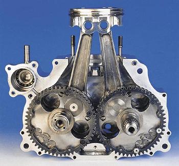

Далее. Свое ОТРИЦАТЕЛЬНОЕ отношение к зубчатым передачам в преобразовательных механизмах ДВС я попытался проиллюстрировать на некоторых примерах. Их могло быть больше. Поэтому лично для себя я изначально выбрал для практической реализации механизм Баландина БЕЗ синхронизирующих шестерен, тот который имеет одноколенный вал, спаренные эксцентрики и все остальное как в книге. Привлекала простота механизма. А ограниченые возможности механизма, по его применению в различных компоновочных схемах БСМ, меня устраивали и тогда и сейчас. Мои ожидания о целесообразности  ДВС с БСМ  оправдались и основаны на полученных положительных результатах. Вот поэтому "замутил" тему для желающих повторить подобное на более высоком уровне. И своим примером предлагаю сомневающимся энергично двигаться вперед.

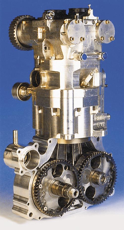

1). Если Вы посмотрите на диаграмму любого двигателя, то увидите, что, помимо среднего эффективного давления (Ре) есть еще такое понятиее, как максимальное давление сгорания (Рz), между ними десятиткратная разница -  это говорит, о том, что после  ВМТ коленчатый вал ипытывает резкое ускорение, и если тронковый двигатель заканчивается маховиком, который сглаживает пики крутящего момента, то в бесшатунном варианте маховика нет, соответственно угловое ускорение в момент вспышки в бесшатуннике больше (при равном Pz). Это один из недостатков планетарного вала, правда он перекрывается другим достоинством - коленчатый вал бесшатунника не имеет масляных магистралей на своем теле, все масло: и на вал, и на охлаждение поршня подается (и отводится) со стороны крейцкопфа. Это повышает его прочность вала (без отверстий на его теле, для смазки) - вдвое. Но сказанное ничего не меняет для зубчатой передачи, её то прочность остается на прежнем уровне.
 Зубчатое зацепление долго работает только в условиях постоянства нагрузок, удары по зубьям (а ускорение - это удар) плохо отражаются на его долговечности, поэтому те, кто читают даже букварь понимают, что между шестерей и нагрузкой надо ставить эластичный элемент: пружину, резинку (но не презерватив) - короче, все то что гнется, но не ломается.
