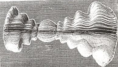

Три месяца ушло только на это...
Да. 3D моделирование у нас доступно только гениям. Но и они пока плавают, задание дано , результата пока не видно.
На рис. пространственный скелет ротора, который собран из плоских лекальных кривых, которые в свою очередь вырезаны с шагом в 5 градусов и собраны в пакет 360 гр. Форма каждой лекальной кривой содана на пресечениях двух математических да еще и замечательных кривых - неограниченным количеством затухающих синусоид пересакаемых логарифмической спиралью. Каждая кривая смещена относительно другой кривой на такую-то дельту... .

Да, интересно. Принцип работы РВД похож на два объединенных спиральных компрессора, но растянутых по оси в разные стороны. Если это так, то придумано оригинально. Большая проблема будет в реализации идеи. Путь от патента на спиральный компрессор до серийного производства составляет примерно 90 лет. Вам желаю сократить этот путь хотя бы в десять раз.
