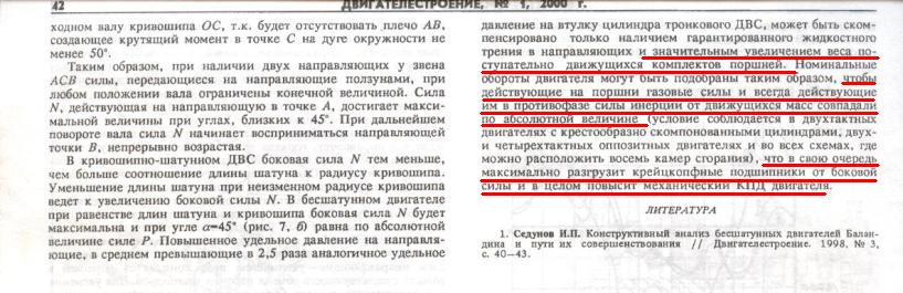

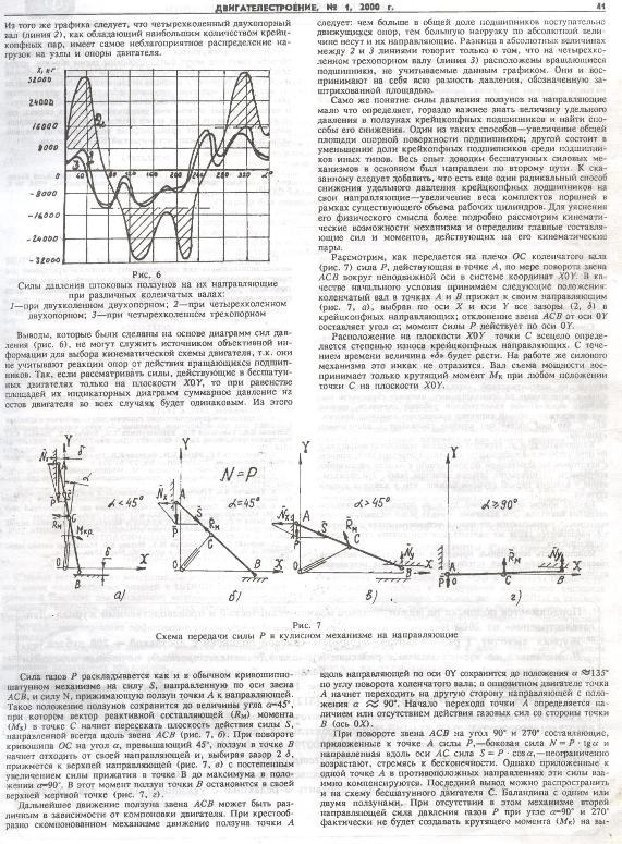

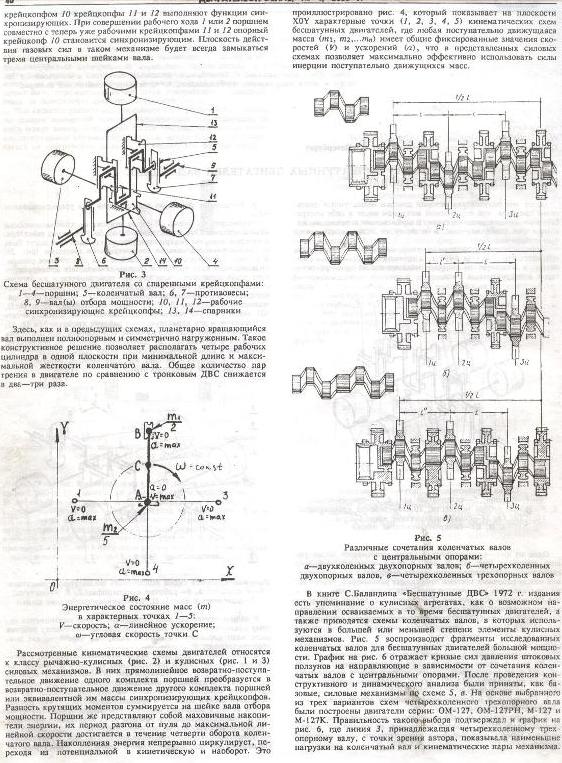

По поводу вопроса "веса комплекта поршней" и прочего. Как раз в этом нет ничего удивительного, даже наоборот, мне кажется странным, что Вы меня об этом спрашиваете.
Ну хорошо, объясню. Раз здесь уже "насос" ссылается на самого себя, то почему бы и мне тоже самое не сделать. Читаем выдержки... если и после прочитанного будет сложно понять почему, то попозже тоже самое попытаюсь объяснить на "пальцах". Материал "мелко набран", потому как  больше не позволяет формат форума. Поэтому картинку скачиваете, и "дома", увеличиваете в любой программе, скажем в пограмме "Просмотра изображений", с любым увеличением.
    115,3 КБ · Просмотры: 134
Следующий лист...
    127,8 КБ · Просмотры: 132
Следующий лист... там в конце красным подчеркнуто.

И снова об одном и том же. Метод рассуждений на основе того, что "знаю вообще", "я так думаю", с характеристиками типа "силы будут большими или равными", "приводит" или "не приведет" и т.д. применительно к конкретному проекту не годится.
Мужики! Все надо считать, иначе ваши разговоры будут продолжаться до бесконечности.
В итоге мы все останемся быть кем? Правильно, теоретиками! Лично я предпочитаю разумное сочетание известных правил.
