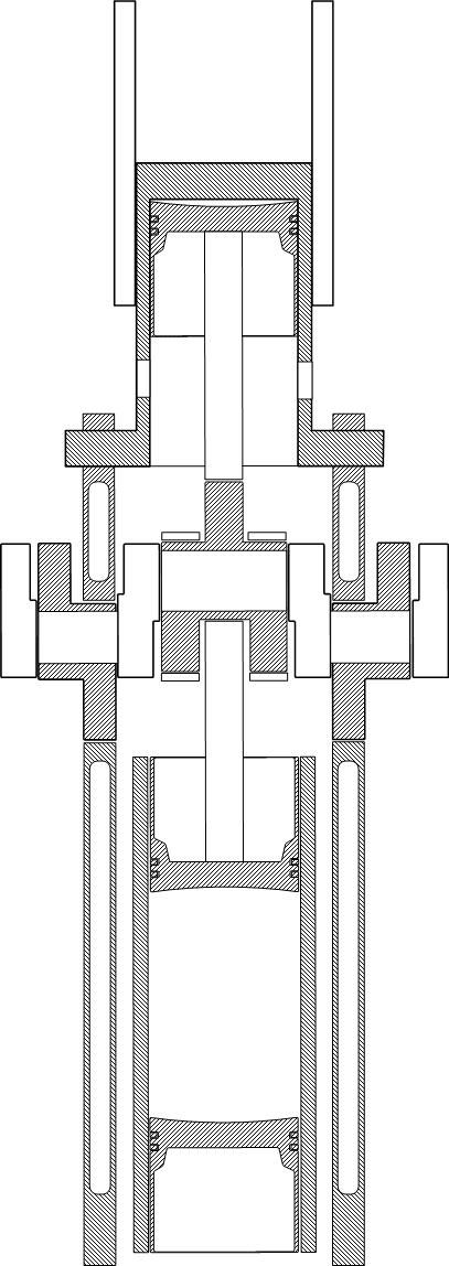

Кстати, я ничего не предлагал. Ну попробовал слепить что-то типа ОПОЦ+Бал. Конечно же это бред какой-то. И у меня простенькая Mikrosoft Visio и времени не очень, да и мешать могут некоторые.
А вообще я очень спокоен, ты ТэН не так понял мое настроение. ;D
Тэн, а ты не пробовал вот такую херню замутить?
На нижнюю часть не обращать внимания.
…ну понятно
Клод, ну Вы даете, ТАЛАНТ !  ;D
...несколько маленьких НО...
1) продувка в двигателях с встречными поршнями достигает 0.97-0.98 когда в обычном двухтактном (как на рисунке) 0.87-0.89….
2) масса движущихся частей играет решающую роль в быстроходности двишателя….тоесть я хочу сказать что Ваш последний вариант хорош для тихоходных морских дизелей, но врядли годится для болидов или вертолетов….
3) как впрыскивать дизельное топливо (я рассматриваю как перспеутивный именно дизельный двигатель…) ?
4) если тонкостенную гильзу делать (для уменьшения движущихся масс) то ее будет деформировать давлением газов в раене выпускных окон….
5) 6) 7)…и т.д…
Тоесть ОРОС хорош принципом 1) щелевой продувки 2) работой двух поршней на один коленвал от этого надо и плясать….
Вообщето, я бы остановился на звездообразном ОРОСЕ (Х-конфигурации, не 90градусов) и развивал бы идею….должен получиться неплохой мотор….

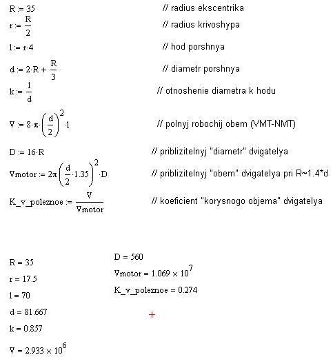

Клод, навскидку маленький рассчетик....(поправте если ошибка закралась)
При 3 литрах объема, размер "движка" приблизительно 56х56 см....коеффициент "полезного объема"~0.3...не плохо...
    27,2 КБ · Просмотры: 110

Что касается хода мыслей при прикидочных расчетах, то он (этот ход мыслей) у меня несколько иной, если не сказать больше. Поэтому как-то подправить твои прикидки вряд ли мне захочется. Вообще говорить о "коэфициенте полезного объема" я бы не догадался. Мне ближе практический подход, нежели статистический.
cloud сказал(а):
 ТэН!
Соглашусь - бред .... но этот бред дает кое какое представление о том скоко будет в двигателе "железа", а скоко "воздуха" 🙂...так сказать оценка массы "на пальцах"  ;D
....отбросим этот рассчет на время...
