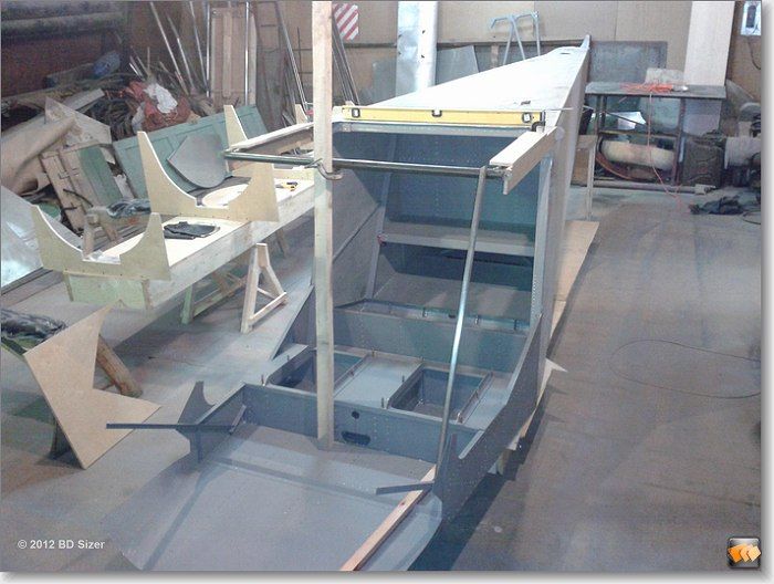

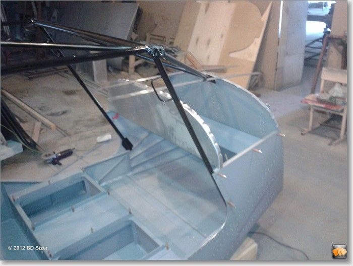

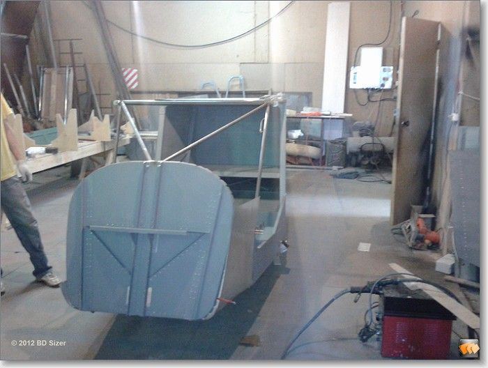

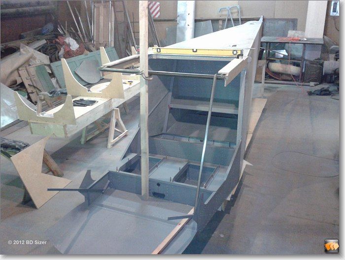

Подошли к установке крепления крыла и переплета кабины:
    67,5 КБ · Просмотры: 179

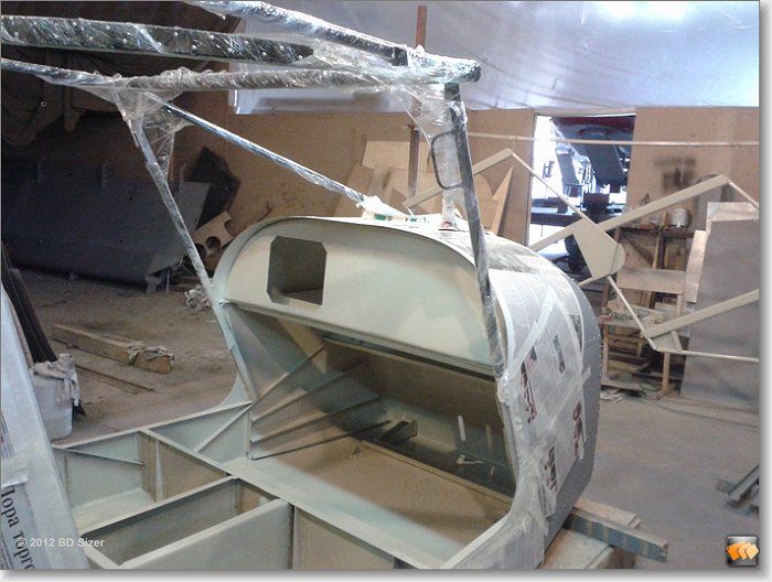

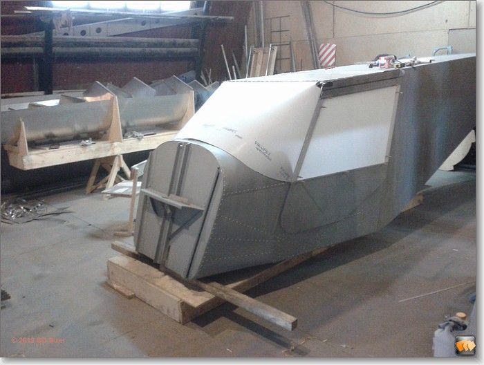

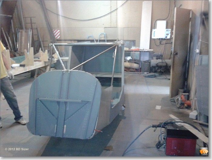

Переплет фонаря сварили полностью, поставили противопожарную перегородку.
    57,3 КБ · Просмотры: 221

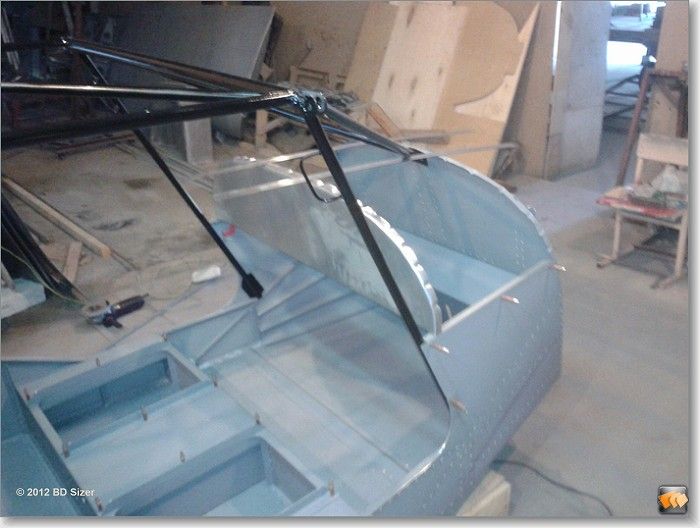

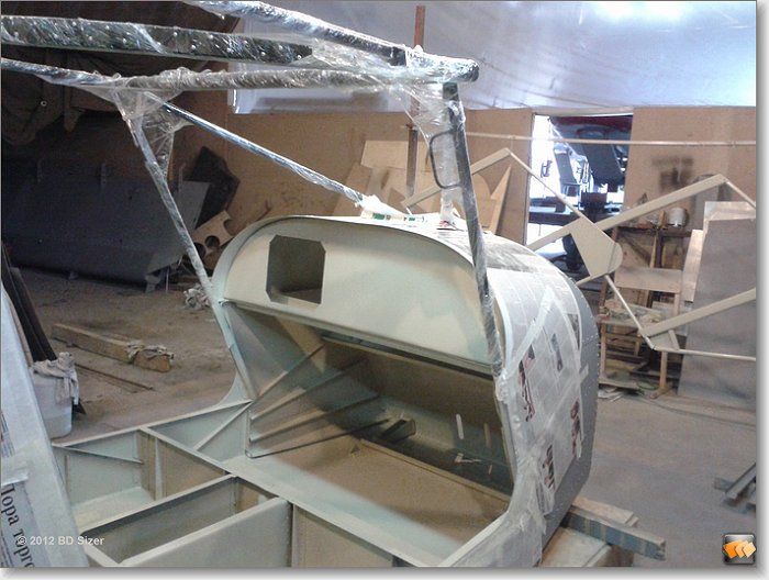

Установлена боковая обшивка и закреплена приборная панель.
    54,7 КБ · Просмотры: 216

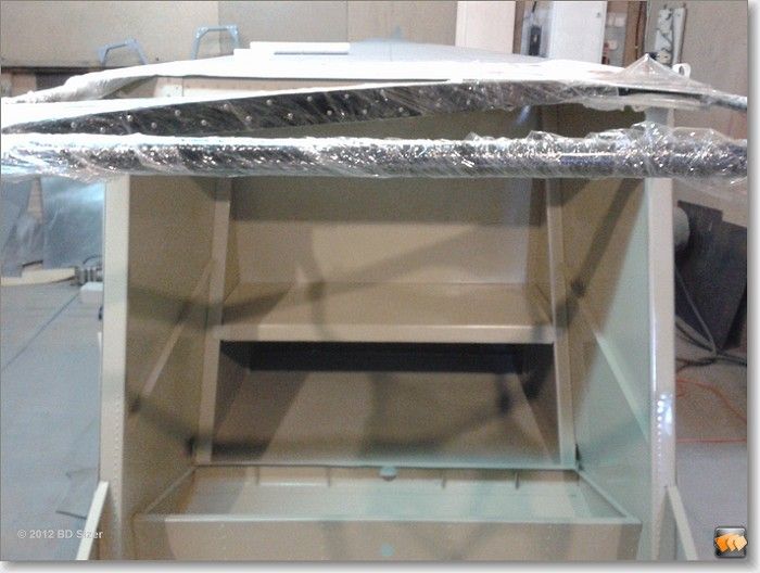

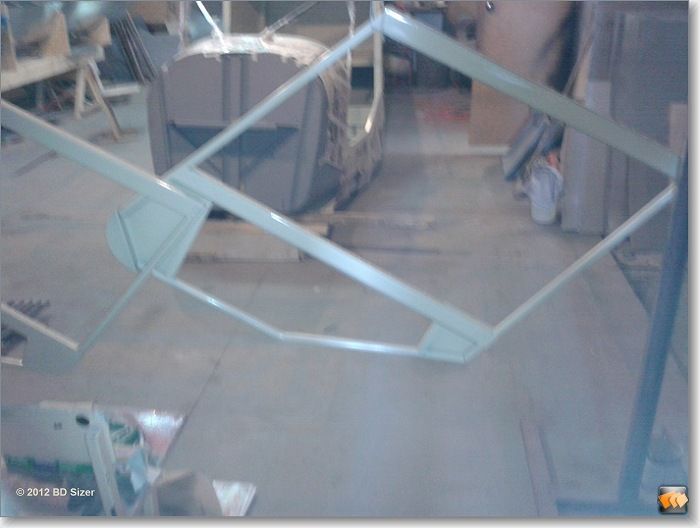

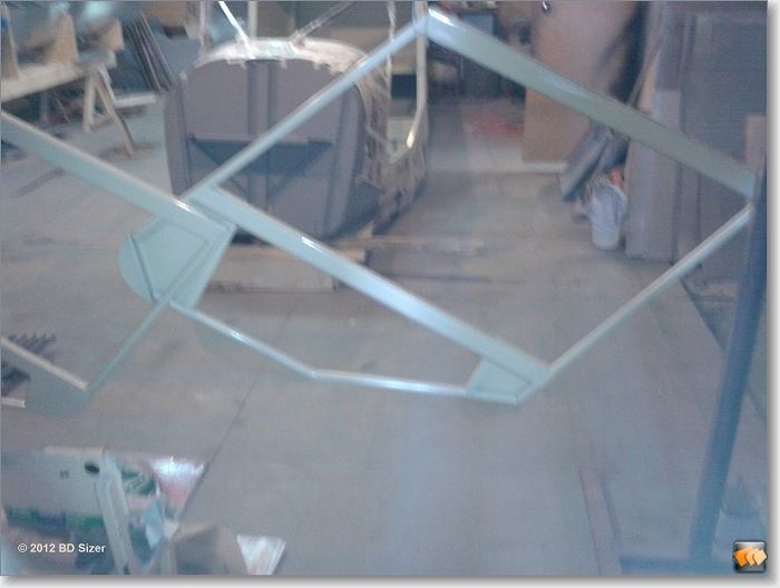

Ждем двигатель. А пока его нет делаем отделку кабины. Возможно потом придется подкрашивать, но основная работа будет сделана. Рамка дверей:
    38,1 КБ · Просмотры: 171

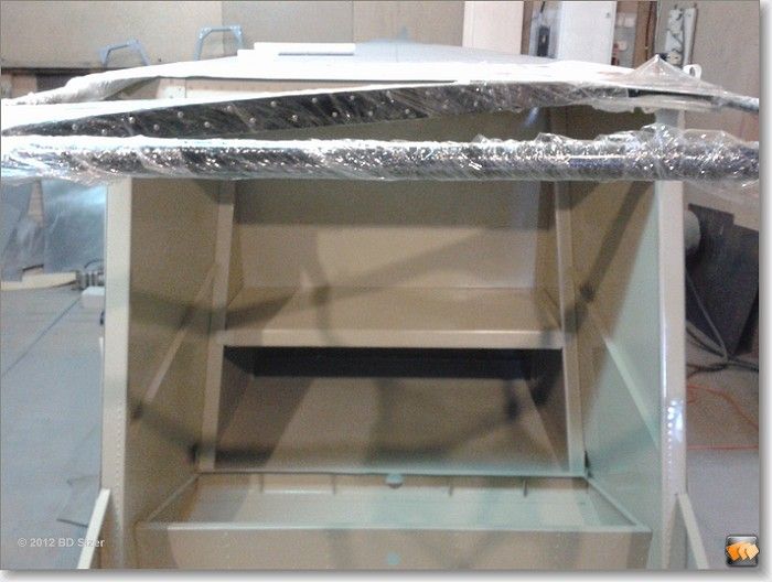

И вид кабины на приборную доску и на задние сиденья:
    71,2 КБ · Просмотры: 200

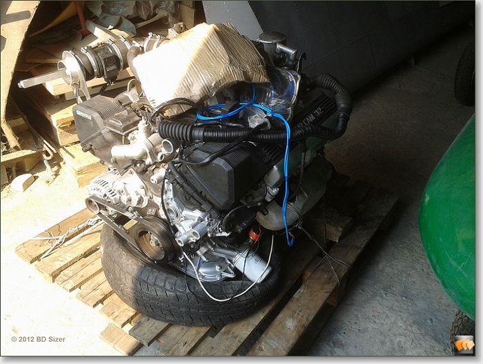

Aiexandr  подскажите, а какие изменения Вы внесли в конструкцию Вашего "Зенита" в связи с установкой двигателя V-8? Ведь этот моторчик гороздо тяжелее ранее устанавливаемого EJ-25.
Надо и противопожарную перегородку укреплять и что будет с центровкой?
К сожалению пока не скажу. Двигатель еще не получили, и изменений дополнительных не делали.  На самом деле новый двигатель по-моему тяжелее килограммов на 30-40. В сети мы нашли сайт товарища американца, который летает с таким двигателем. Списались с ним, он утверждает что ничего усиливать не надо - самолет и так крепкий. А центровку можно исправить аккумулятором в хвосте. Поживем - увидим. Вообще мы строим самолет по мере поступления комплектующих.

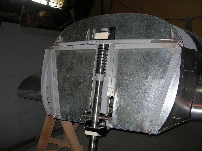

И еще, Александр! Интересует передняя стойка на 801-м. Ты говорил что заменил резину.

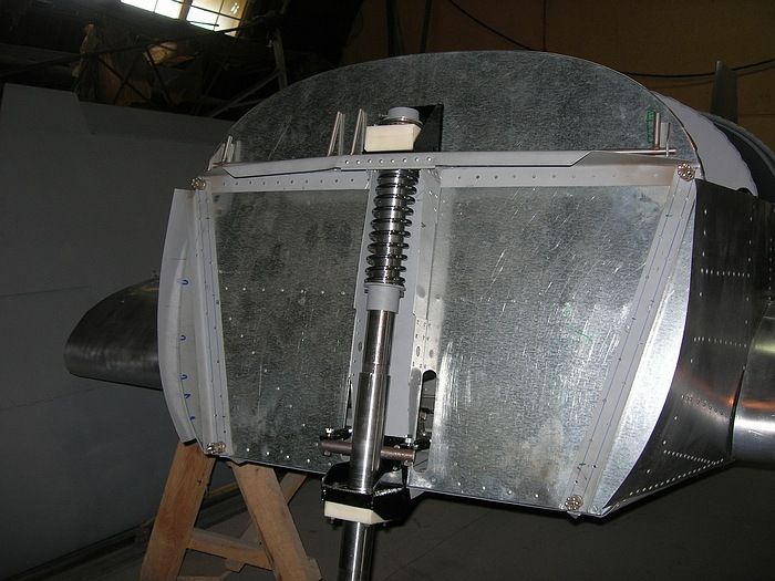

Ураловский амортизатор с пружиной?Если есть фото - выложи пожалуйста.
Автомобильные кресла (от 2108) решили ставить на ЯК-12. Кресла тяжелые, но для ЯКа это не проблема. Пружину от Урала мы ставили, правда только на 601 и 701. Сейчас на переднюю стойку 801 собираемся ставить амортизатор из Киева. Фото пружины на 601:
    62 КБ · Просмотры: 170

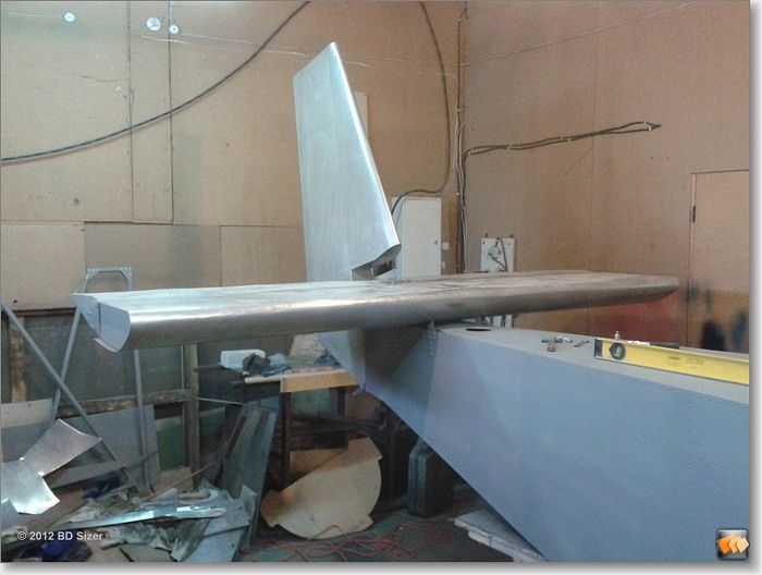

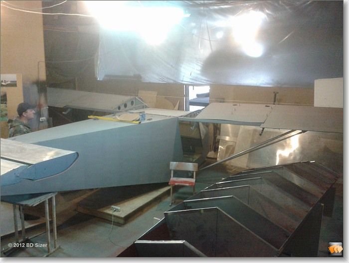

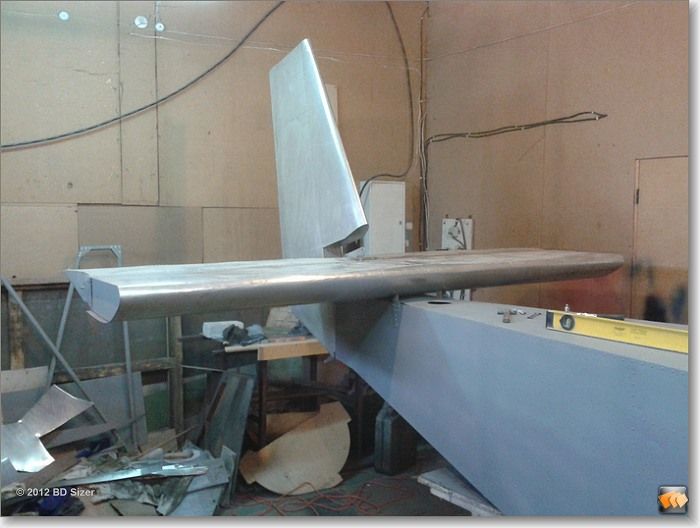

Поставили оперение и крылья. Но с крыльями пока еще занимаемся. По-этому только оперение:
    46,3 КБ · Просмотры: 180

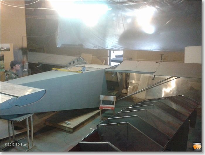

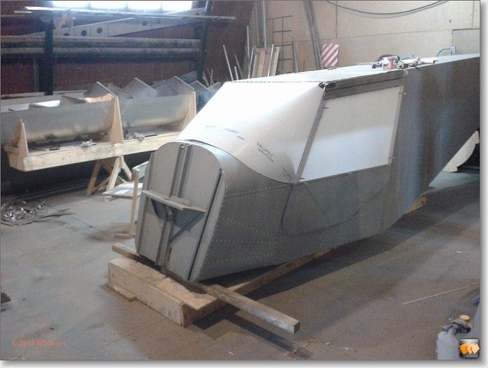

Поставили и крылья. Сейчас уже больше похоже на самолет. Вот только помещение для сборки маленькое и сделать фото всего самолета почти не возможно. По-этому только частичный снимок.
    47,6 КБ · Просмотры: 225

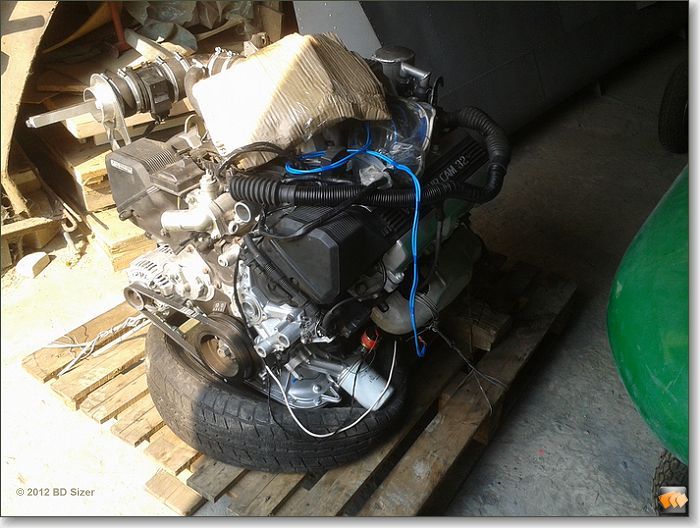

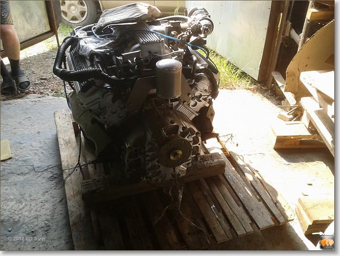

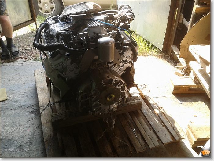

Дождались. Сегодня получили двигатель от Виноградова. Страшно. Ну очень большой двигатель. Как его буду ставить пока не знаю. И смущает не столько вес, взвесим завтра-послезавтра. Получается очень низко ось винта. Вот первые фото, качество не очень, но двигать его не очень хочется- ну очень тяжелый.
