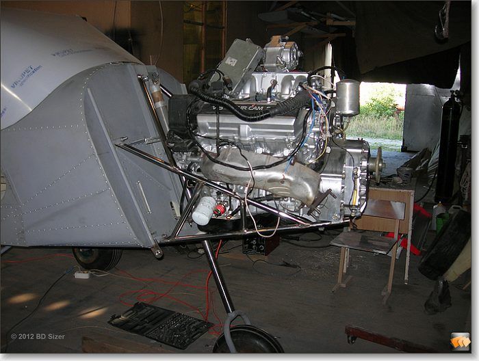

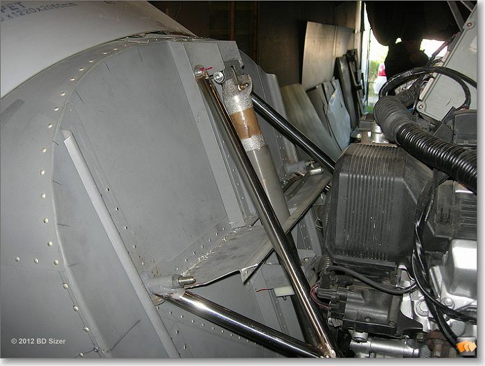

Долго не обновляли ветку - были в Ошкоше, а потом не боло законченных этапов. Сейчас есть что показать. Сварили мотораму и поставили двигатель. Моторама из нержавейки смотрится приятно.
    71,9 КБ · Просмотры: 150

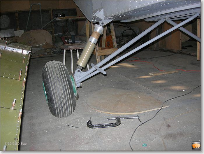

Новая передняя стойка с киевским амортизатором - посмотрим как будет работать.
    70,6 КБ · Просмотры: 174

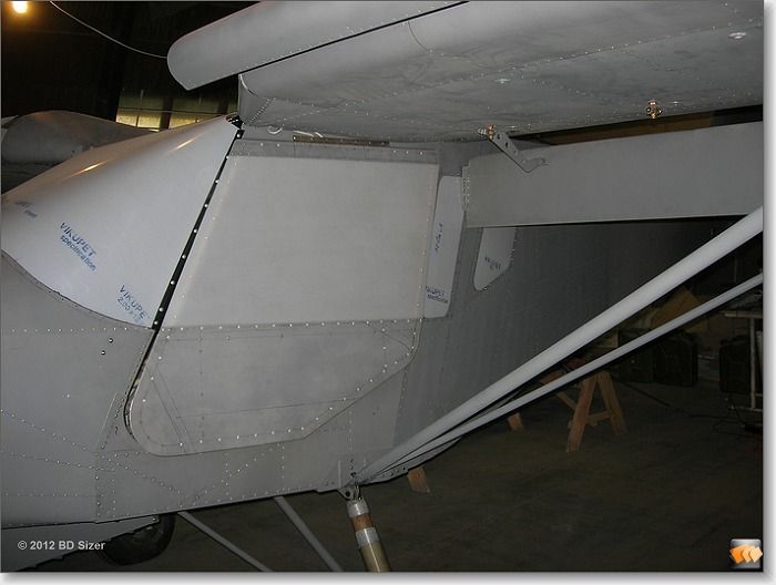

Самолет вот-вот закончим. Но кажется эти вот-вот никогда не кончатся. Остались мелочи, но они требуют времени не меньше чем постройка всего планера. И так что сделано. Установили и запустили двигатель, поставили все приборы двигателя, все какие смогли проверить без радиатора работают. Смотрятся спортивные приборы с их светящимися шкалами красиво.

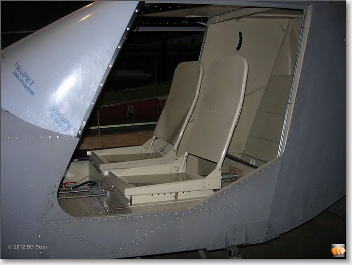

А здесь просто установленные сиденья.

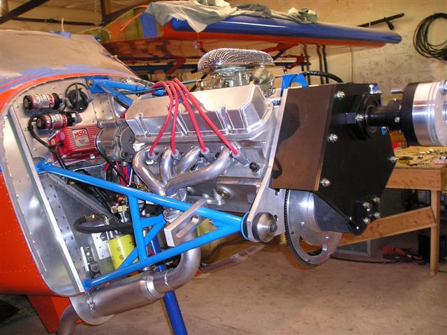

Я об этом сам догадываюсь. Но... заказчик всегда прав. А это была его идея с двигателем. А двигатель на самом деле не так и страшен. Позже дам ссылку на почти такой же двигатель на этом самолете - фордовскую восьмерку. И самолет успешно летает с таким двигателем.
Как и обещал выставляю фото фордовской восьмерки на 801. Единственное чем этот вариант выгоднее - ременный редуктор и из-за этого выше ось винта. По утверждению автора такой конструкции самолет летает отлично и прочности достаточно.
    68,2 КБ · Просмотры: 162

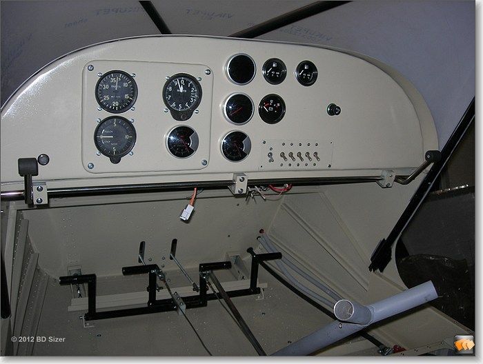

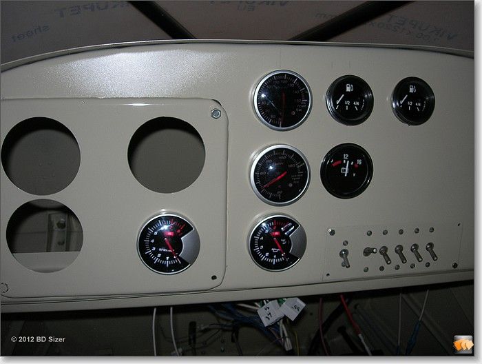

А теперь о наших работах. Полностью готовая приборная.

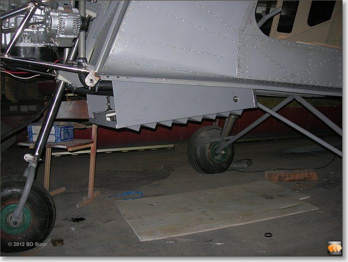

Установка радиатора под фюзеляжем.
Alexandr, а эту обещанную ссылочку Вы не могли-бы дать? Интересно побольше фоток посмотреть на 801-й с  фордовской V-8.
Да, и редуктор ременной тоже очень интересен. Сейчас делают ремни на передачу больших мощностей и они ( то есть ременные редукторы), я думаю хорошая альтернатива нашим шестеренчатым редукторам с самодельными шестернями из непонятного металла и неизвестно какой термической обработкой.
Кстати, а что у Вашего 801-го получается с центровкой? Ведь вес СУ с Тойотовской V-8 выходит больше 200 кг.
А Вы взвешивали эту СУ перед установкой и на сколько кг она потянула?
Вот ссылка на сайт, где говорится о 801 с фордовской восьмеркой - Haaspowerair.com.

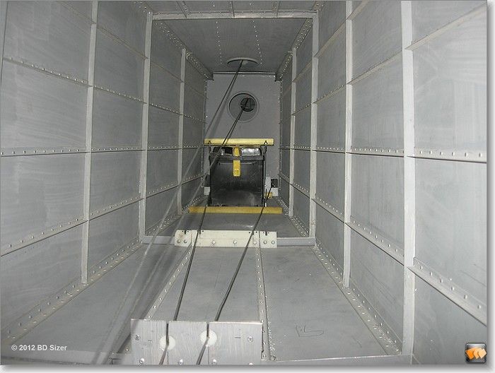

Наша восьмерка от Тайты весит примерно 220 кг. Тяжелая. С центровкой есть некоторые проблемы. Аккумулятор пришлось поставить к заднему шпангоуту. И этого еще немного не хватает - придется еще добавить в хвостовую балку, правда уже не очень много.

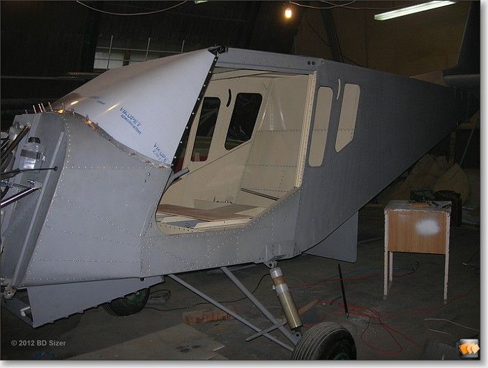

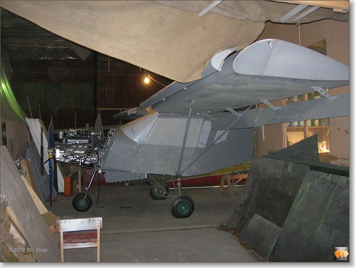

А сегодня как и собирались поставили окна.
    42 КБ · Просмотры: 162
Да и вообще собрали весь самолет, взвесили и определили центровку. Пустой вес оказался 568 кг, не так и страшно - вес родного 801 522 кг.
    64,2 КБ · Просмотры: 169
