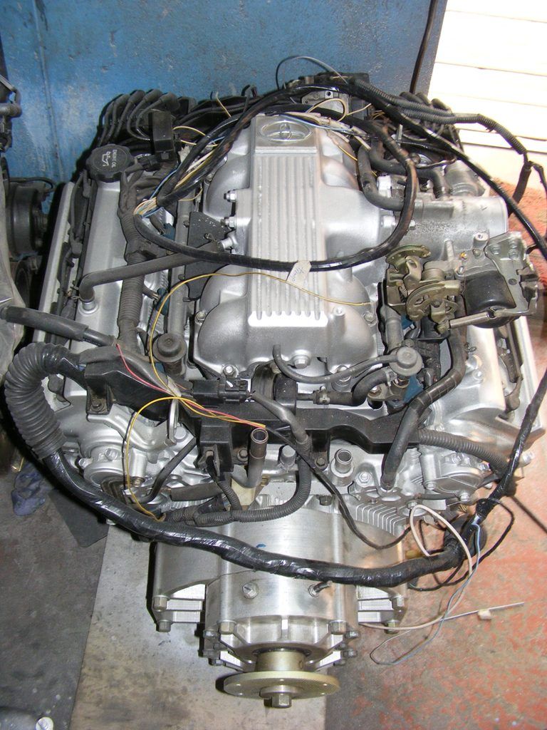

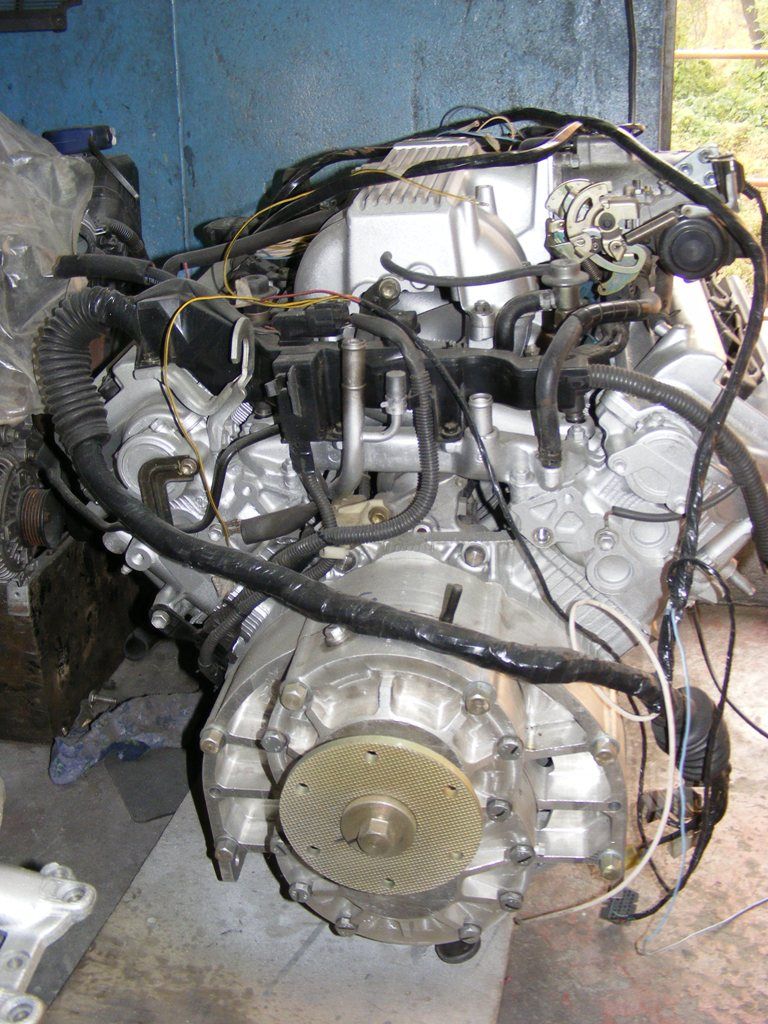

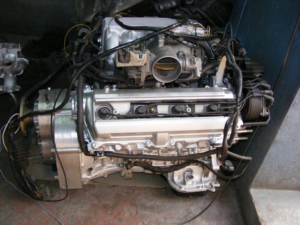

Ну, примерно так выглядит. Авиаконверсия и с редуктором производства С.Виноградова из Владивостока.
    171,3 КБ · Просмотры: 149
    147,3 КБ · Просмотры: 147
    165,3 КБ · Просмотры: 140

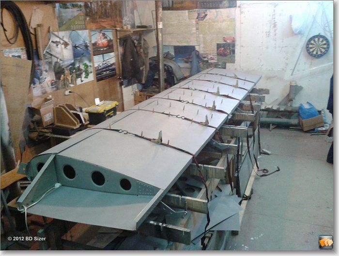

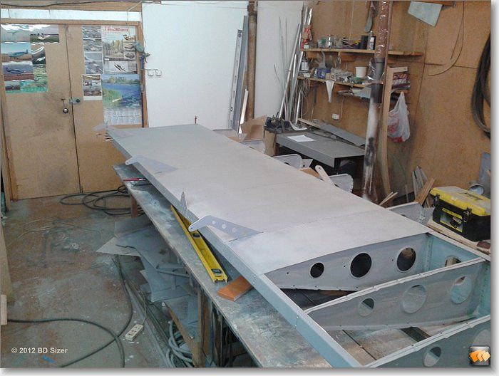

Носок крыла и верхняя обшивка закреплены на клеко и стянуты ремнями:
    70,6 КБ · Просмотры: 173

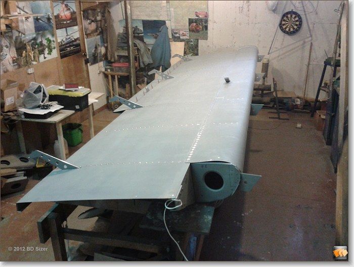

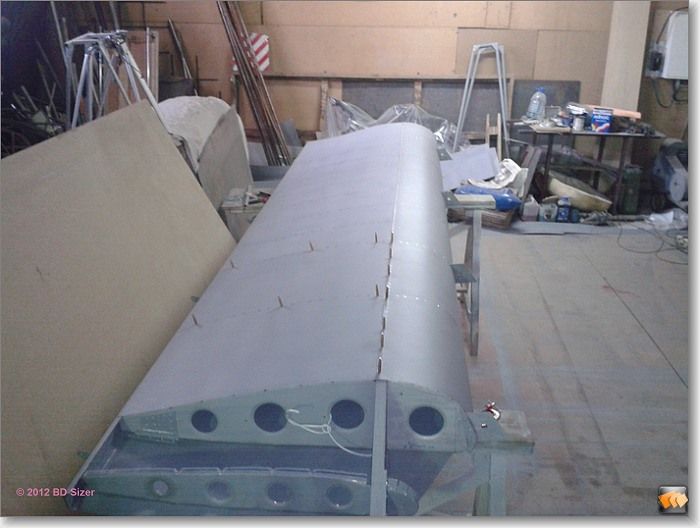

Носок и верхняя обшивка приклепаны:
    47,3 КБ · Просмотры: 164

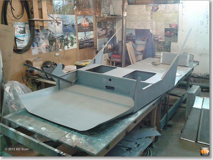

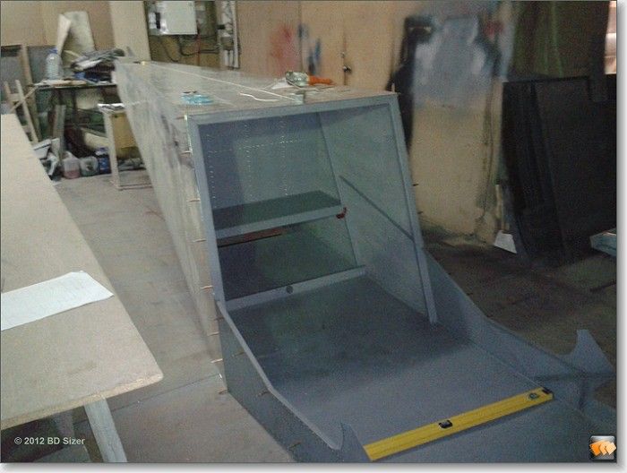

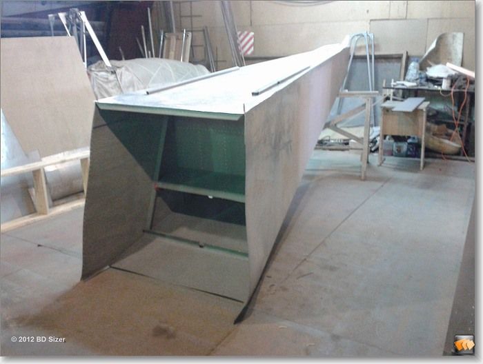

Дальше фюзеляж. Хвостовая балка. В отличии от оригинала - частые стрингеры:
    46,2 КБ · Просмотры: 170

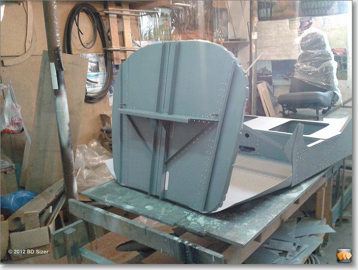

Примерка противопожарной перегородки:
    70,3 КБ · Просмотры: 151

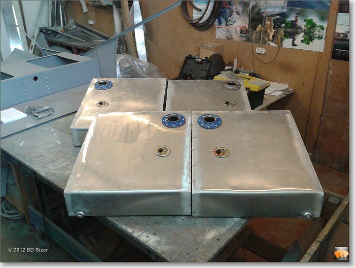

Сваренные крыльевые баки, общий объем почти 200 литров:
    68,6 КБ · Просмотры: 140

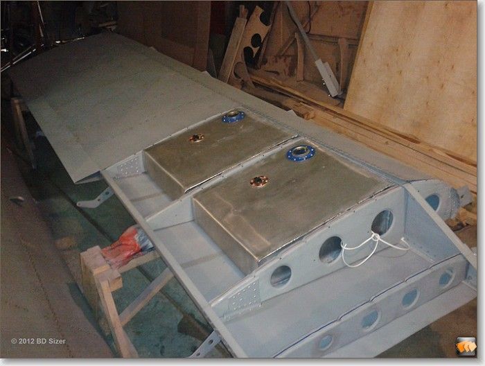

И примерка на место:
    58,3 КБ · Просмотры: 139
