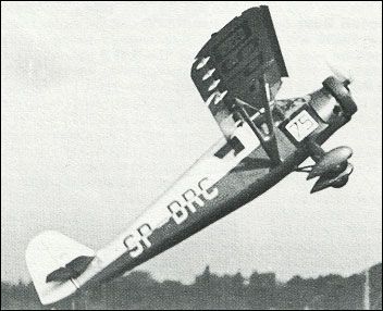

Был такой самолёт RWD-9. С управляемыми предкрылками. То есть предкрылок выдвигался в месте с закрылком..Может это и есть наилучший вариант?  🙂     http://www.airwar.ru/enc/law1/rwd9.html

Это решение имет смысл только при очень высокой нагрузке на крыло. В рассматриваемом диапазоне весов и удельных нагрузок применение механизации передней кромки не окупает свою сложность.
Интересно 801 как это упражнение выполнит? За одно сравните характеристики этих самолётов....есть прогресс да?...за 60 лет.  Поляком за эти самолёты можно памятник поставить.Это после них появились Шторьх и тому подобные.

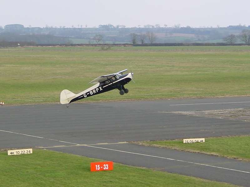

Тейлоркрафт выполняет это упражниение со своим чистым крылом и 65-сильной машинкой для хрюкания. Только зачем такой цирк?

75л.с. на 550кг взлетного веса- немного,даеж с одним пилтом это на 450-480кг. СН-701 при своем разрешенном 500-килограммовом весас 80-сильным Ротаксом еще сонная муха. Те колумбийцы, что выбросили предкрылки? имели СН-701 с двухтактными Ротаксами (532 и 582), разрешенный полетный вес 440кг и реально - полутораместный. С таким слабым мотором выбрасывание предкрылка должно было дать особо заметное повышение ЛТХ. По данным Stolspeed.com  снятие предкрылка дает снижение полного сопротивления самолета на керйсерской скорости на 20-25%. С учетом оценки доли профильного сопротивления в сводке, это означает снижение профильного сопротивления крыла более, чем в 2 раза.  :🙂 :🙂 :🙂
