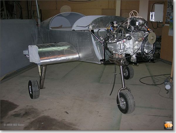

Будем строить новый самолет.
Тормоза у самолета НЕ механические. Гидравлика. До каких оборотов на земле держат - не помню. Главный цилиндр от ВАЗа, рабочие цилиндры - самодельные.

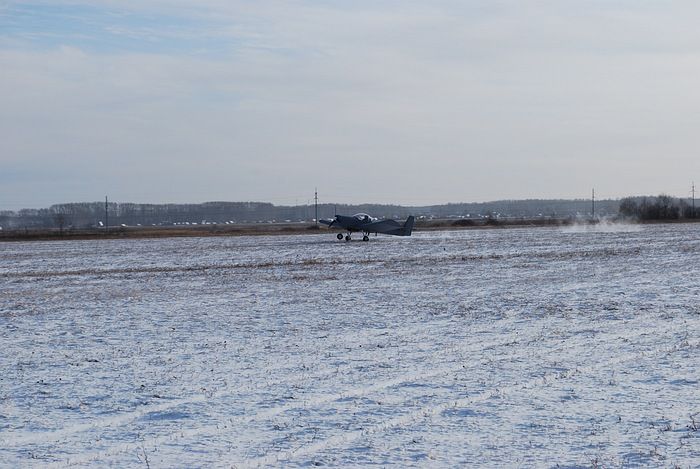

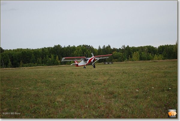

И вот посадка Зодиака.

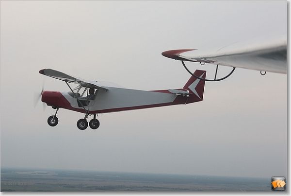

Позвольте закончить про самолет Зодиак. Это команда испытывающая самолет. Вечер, полеты успешно закончены, мы сидим на самолете.

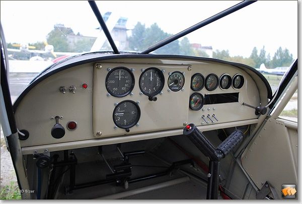

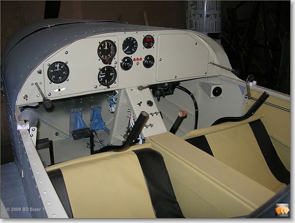

А здесь приборная доска. Для любителей педалей-трубочек. Педали такие же как на всех самолетах Хайнца - трубки.

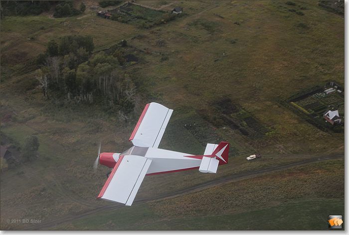

Закончили о СН-601. Следующий наш самолет это СН-701. Самолет построен почти по готовым чертежам. Некоторые отличия по размаху. Увеличен размах крыла и стабилизатора. Самолет летать стал лучше.
И так взлет СН-701 ТМ, вид ссади.

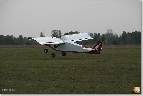

То же, но вид спереди. Обратите внимание на угол отрыва.

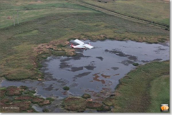

Не только взлет, но и полеты. Это мы рядом с мотоблаником.

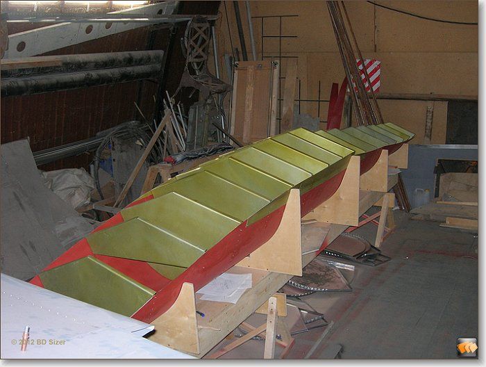

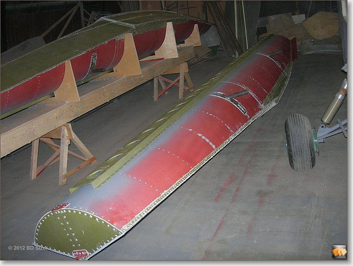

Пока закончим разговор о самолетах. Немного о поплавках. Самолеты мы делали только сухопутные. Но на воду тоже хочется садиться. Подумали и решили делать поплавки. Вот оно - начало строительства поплавка.
    68,6 КБ · Просмотры: 252
И вот такие получились поплавки для СН-801.
    68,1 КБ · Просмотры: 259

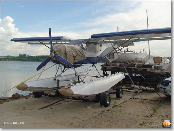

И вот готовые поплавки на втором самолете АП-21. Здесь все новое - самолет и поплавки.
    49,1 КБ · Просмотры: 241
Можете озвучить цену кит-набора (россыпью) поплавков? Хотя бы порядок цен, с нынешним удорожанием. Интересует также конструктив (что входит), габаритные размеры, используемые материалы  и рекомендации по установке на ЛА (углы, расположение относительно ЦТ ЛА и т.п.). Спасибо.
Могу озвучить только цену на момент изготовления поплавков. Около 300000 рублей. А все что можно по конструкцией позже. Сейчас могу сказать только по металлу. Низ поплавка 1,5  мм, верх 1 мм. Алюминий АМГ 6М.
