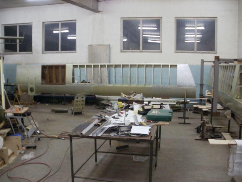

Насчет 120 килограмм - проще всего сказать, что первый самолет был перетяжелен. Но вообще -то мы полностью переработали всю конструкцию. Вес вытащили засчет применения металла вместо пластика в хвостовой балке и бортах фюзеляжа. И как ни странно засчет более рациональной силовой схемы крыла.! Отказались от центроплана, который мешает в ворота заезжать. На этом сэкономили около 50кг.
Сборка лобика крыла. К нему приклепан сегмент моторамы.

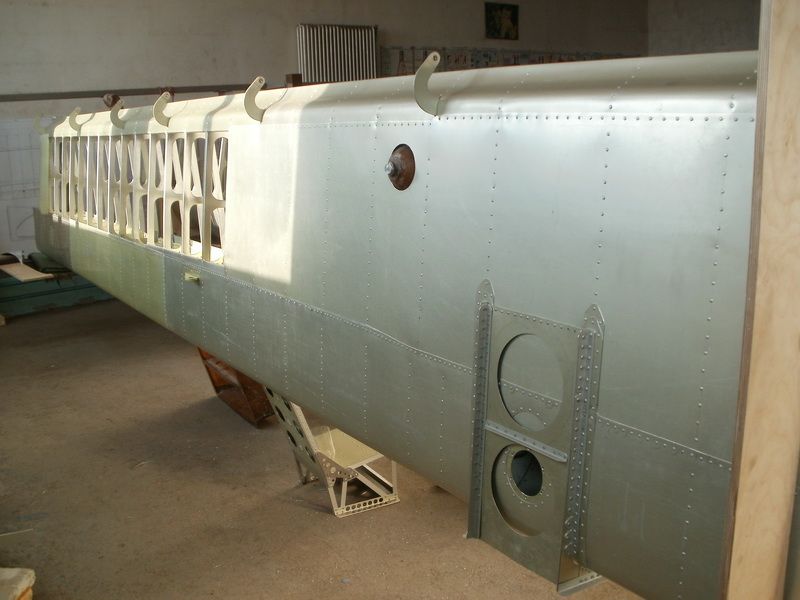

Для сборки крыла сделали стапель , потому что 6-метровое крыло на коленке нормально не соберешь.

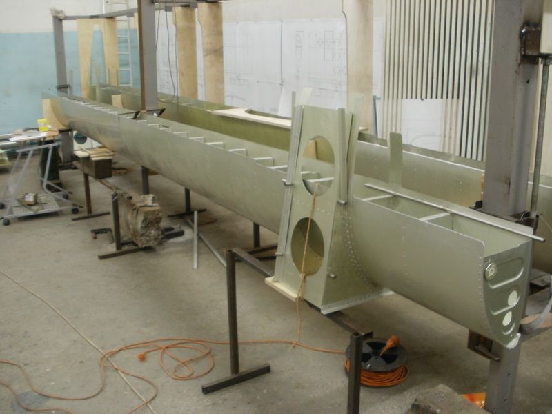

Вот конечный результат. вообще крыло довольно стандартное. Сложно было сделать полки лонжеронов из 6-метрового уголка  фрезернули.

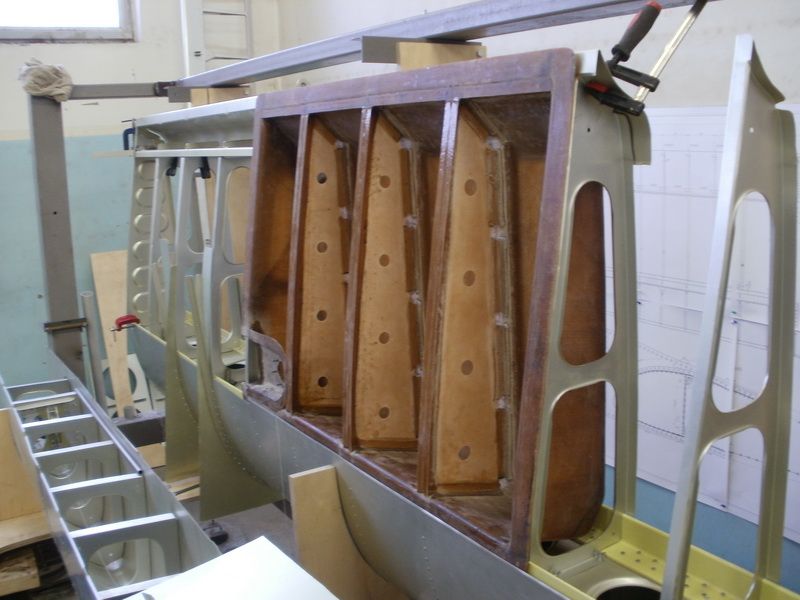

Вид снизу. Зашику сделали 0,8 чтобы жестче было на кручение. Моторы все-таки висят.

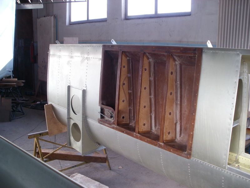

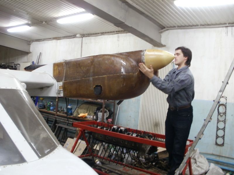

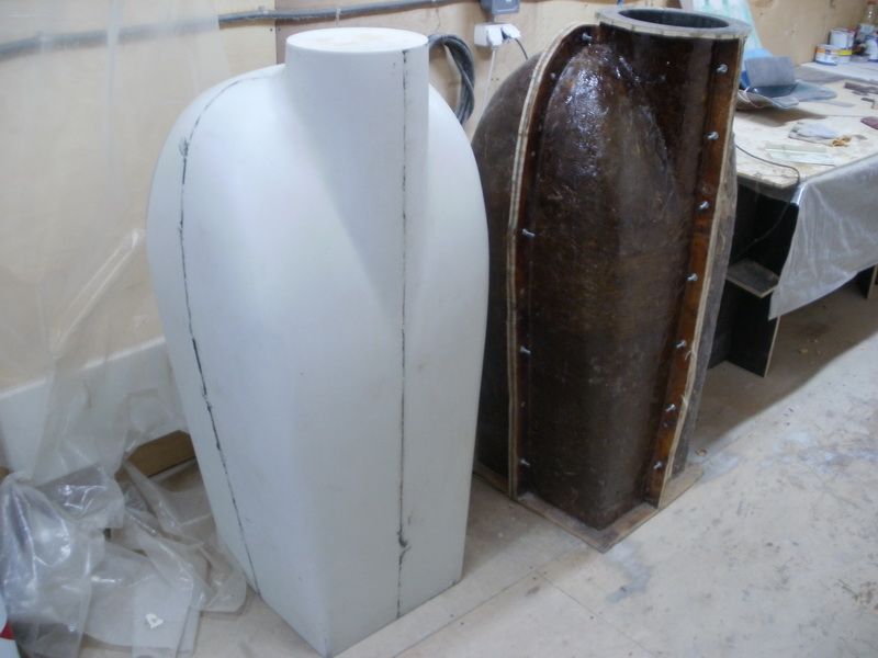

продолжение работ по самолету было таким: Сделали матрицу капота с учетом второго самолета уже 4 изделия.
    47,4 КБ · Просмотры: 249
Пробная корка капота.
    67,2 КБ · Просмотры: 255

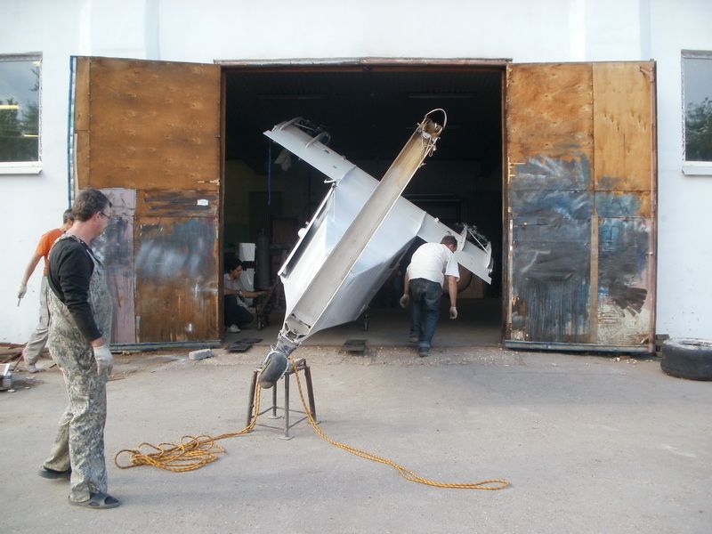

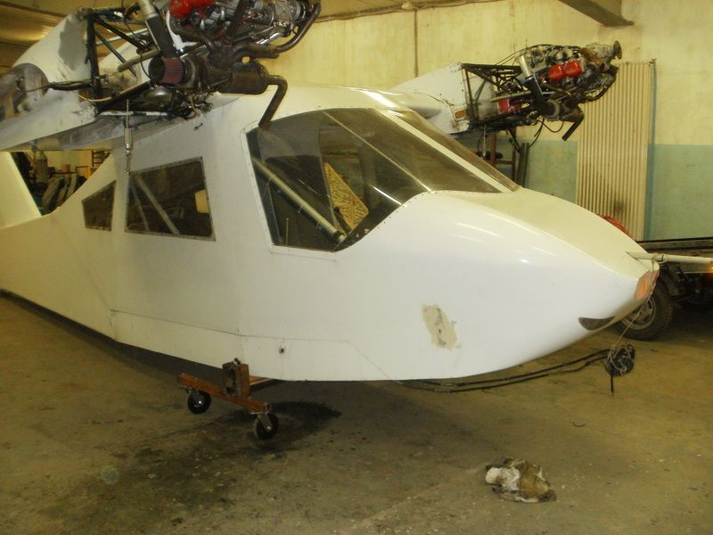

после монтажа капотов и перекомпоновки радиаторов, самолет еще подшаманили и можно выкатывать Но как? !!
    69,9 КБ · Просмотры: 249

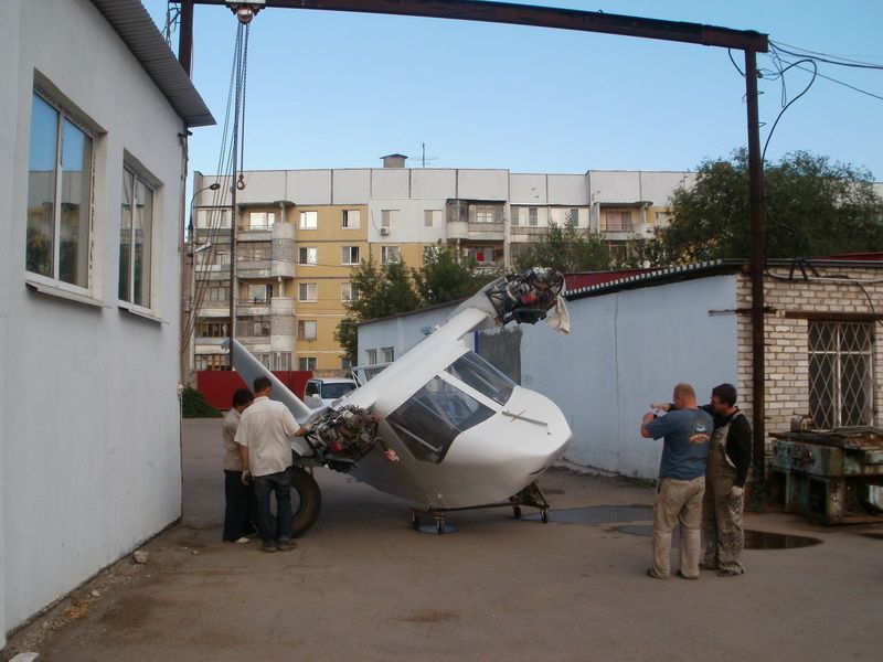

На спецтележке все отлично выкатилось! До кранбалки доехали.
    71,8 КБ · Просмотры: 256
