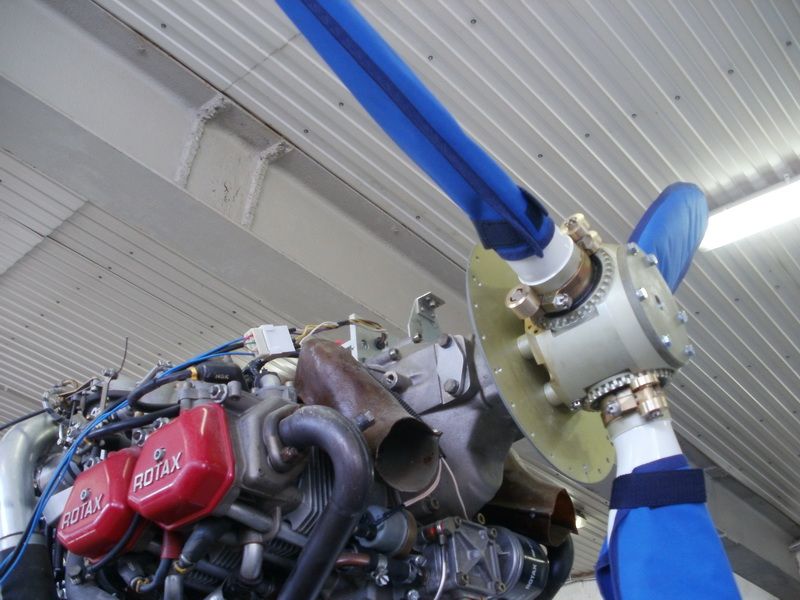

Сейчас уже третья модификация ВИШа утановлена на Парашютном самолете. Вот так выглядит ступица

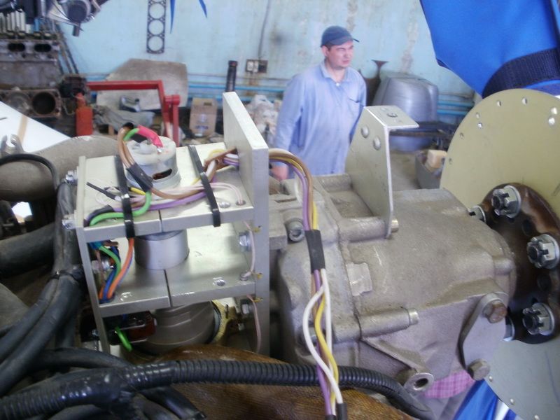

Это электромеханизм привода.
    71,5 КБ · Просмотры: 258

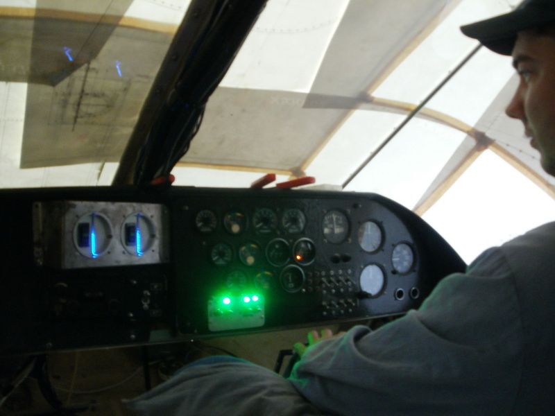

Монтаж приборов управления шагом. Управление вполне удобное. Индикация тоже. Сейчас мы к этому ВИШу разрабатываем автомат постоянных оборотов. Будет еще удобнее.

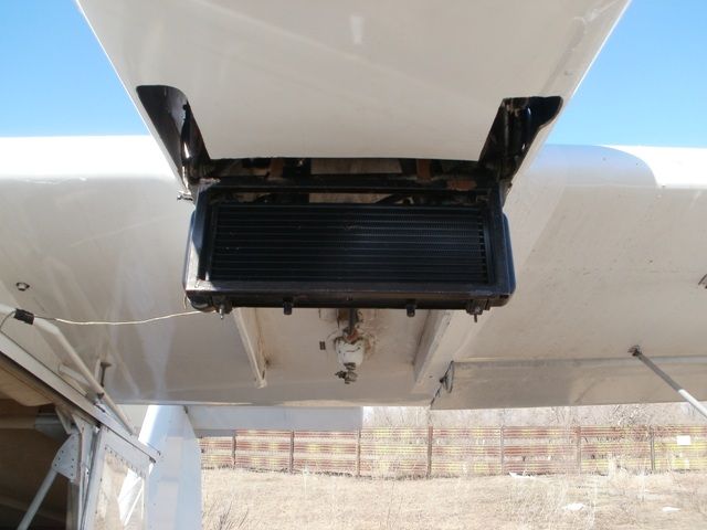

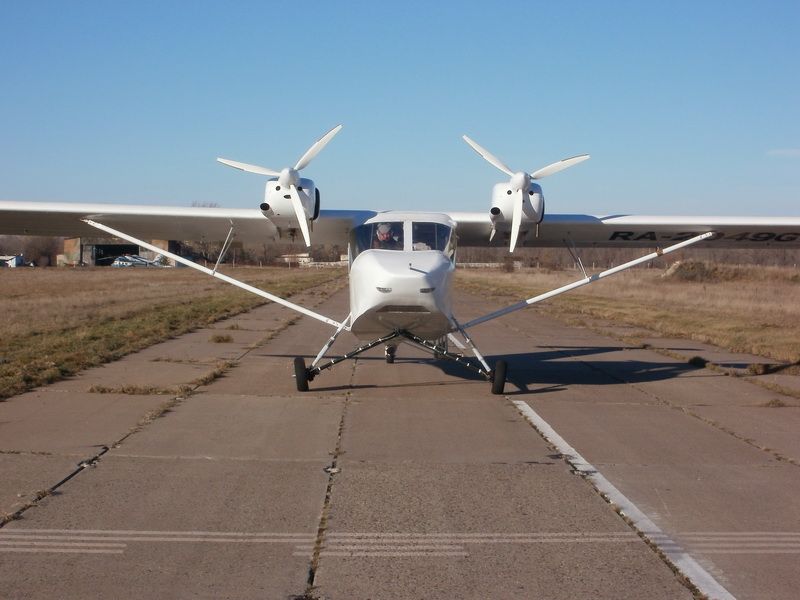

Так вот с ВИШами нас постиг непредсказуемый казус. !
Во-первых ВИШ сработал и мы получили прибавку скороподъемности на 0,5м/с у земли и почти 1м/с на 4000. Это конечно нас порадовало, но блин моторы перегрелись.!
Стали выяснять. подключились к мозгам мотора, поснимали в полете логи и выяснили, что в горизонте мы с мотора снимаем 38% мощности при любой загрузке, а в наборе все 115% как указано в руководстве на 5-минутном режиме реализовываются.
И поэтому того охлаждения которого хвататло с простым винтом уже не хвататет !
    57,6 КБ · Просмотры: 232
пришлось перекомпоновывать систему охлаждения. Радиатор перенесли вниз и поставили термостат. Вообще наш моторист сильно сопротивлялся, ссылаясь на дополнительное сопротивление термостата и низкую надежность, но делать было нечего. Иначе мотор на снижении переохлаждается.

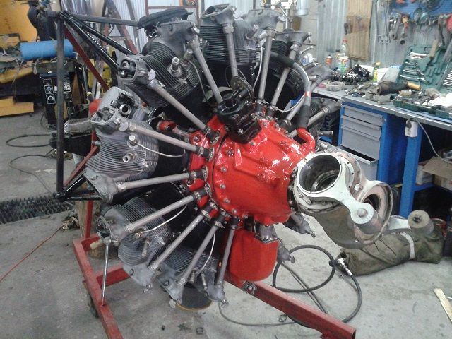

Вообще идея использовать М14П у меня уже почти оформилась. Нужно ее дожать. Вот только нет у нас опыта работы с этим мотором хорошего. Так что я тебе предлагаю. Если возьмешься за мотор, я возьмусь за планер.!-
Да ,конечно  возьмемся опыт уже есть! вот на фото М14Б перетряхнули недавно ,благородя одному человеку освоили балансировку КВ т.к. на этом экземпляре поршня мы поставили от М14п ,а они меньше по высоте и легче. Посмотрите на фото чем не лайк ! Ну просто красавчик! Главное тут не надо что то там приспосабливать ,испытывать (ВИШи, там ,автоматы) тут уже все придумано нашими дедами все отработано как у автомата Калашникова. Когда ты Валентин получишь этот СУ у тебя не будет голова болеть , к примеру как организовать охлаждение чтоб не нагрелся на наборе ,а потом чтоб не остыл на спуске! Какие там нах#р субары с какими там плитами  ,как тут предлагают,  не трать  дружище своё время ,создавай самолеты ,у тебя это получается не плохо ,знаю что обо всем этом сам все знаешь и ты знаешь что мы у тебя многому учимся , знаю последний вариант  с 914 -ми то что нужно и понимаю что сразу их поставить не было финансовой возможности ,удачи этому самолетику вроде Эльбрус называется ,а мы его ласково называем Сарайчик! 🙂

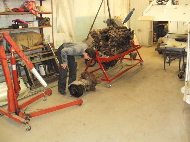

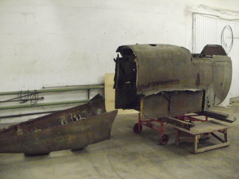

Женя сейчас получил поддержку в городской администрации и начали работы по восстановлению одного самолета. В цех, который мы арендуем в прошлом году уже привезли бронекорпус и мотор. Мотор удалось разобрать. Он в принципе восстановимый. коленвал цел, поршни почти целы.

Вот бронекорпус

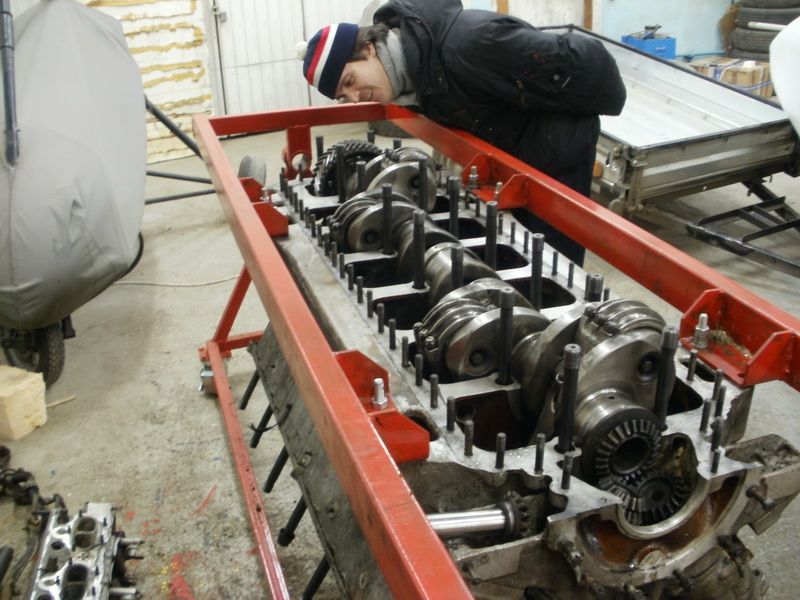

коленвал Ам-38
    87 КБ · Просмотры: 249

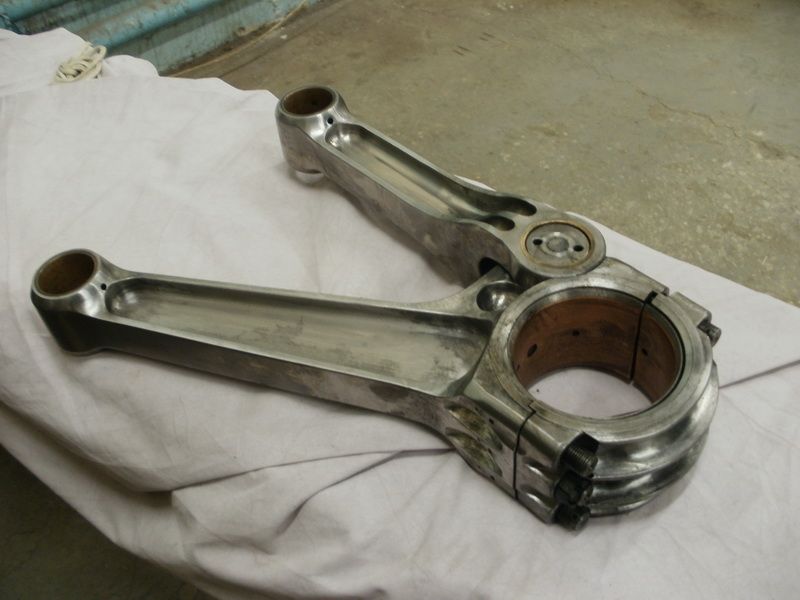

Это не мосол от Шварценеггера! Это шатун от Ам-38
Вообще, знакомство с конструкцией Ил-2 оставляет неизгладимый след в мозгу конструктора. очень простая и приспособленная к неквалифицированной сборке конструкция. Просто очень много ручного труда. Сделано все по-злому. К дюралевому лонжерону приклепаны ФАНЕРНЫЕ нервюры и ФАНЕРНАЯ обшивка. К Заднему шпагоуту  стального бронекорпуса прихреначена ( другого слова не подберешь) деревянная хвостовая балка в которой уже сидит стрелок ( вне зоны бронекорпуса) и делай что хочешь.!! Короче, все сдеално по законам военного времени.
Литье картера мотора с такими раковинами, что приходилось внутри все грунотовать и красить иначе масло просачивалось. Из каких отходов этот силумин - неизвестно. И вот так все.
