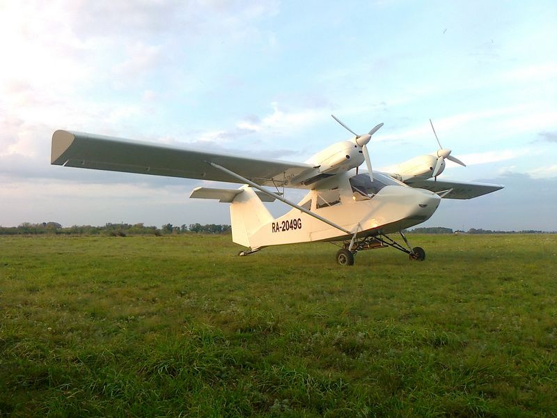

Cамолет для парашютистов или "Тундра" по-русски.
Погоняли моторы - вроде не греются на стопе.

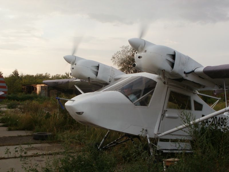

Задача непростая - снимать с мотора полную мощность в наборе на скорости 110км/ч на перегруженном самолете. Озлаждение требуется очень качественное.
Мы вообще-то перед установкой Ротаксов сделали даеж пробные полеты на самолете А-33 до 4 000м, связались с производителем. те на чисто немецком языке объяснили, что мотор будет выдавать свои характеристики, если обеспечено необходимое охлажедние.

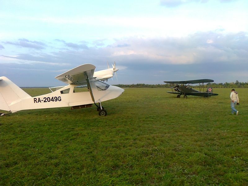

Вот уже аэроплан на аэродроме в компании наших старых друзей. Женя, как всегда у нас тестпилот.
    71,4 КБ · Просмотры: 241
Облетали сначала до 1000м. Ничего не греется при загрузке 3-4 человека. винты были переставные фирмы Авиаспектр. Но вообще-то нужны ВИШ, потому что к 4000м винт облегчается и РУД приходится прибирать примерно на 25%. Соответсвенно скороподъемность у земли - до 6м/с, на 4000 - 2м/с.

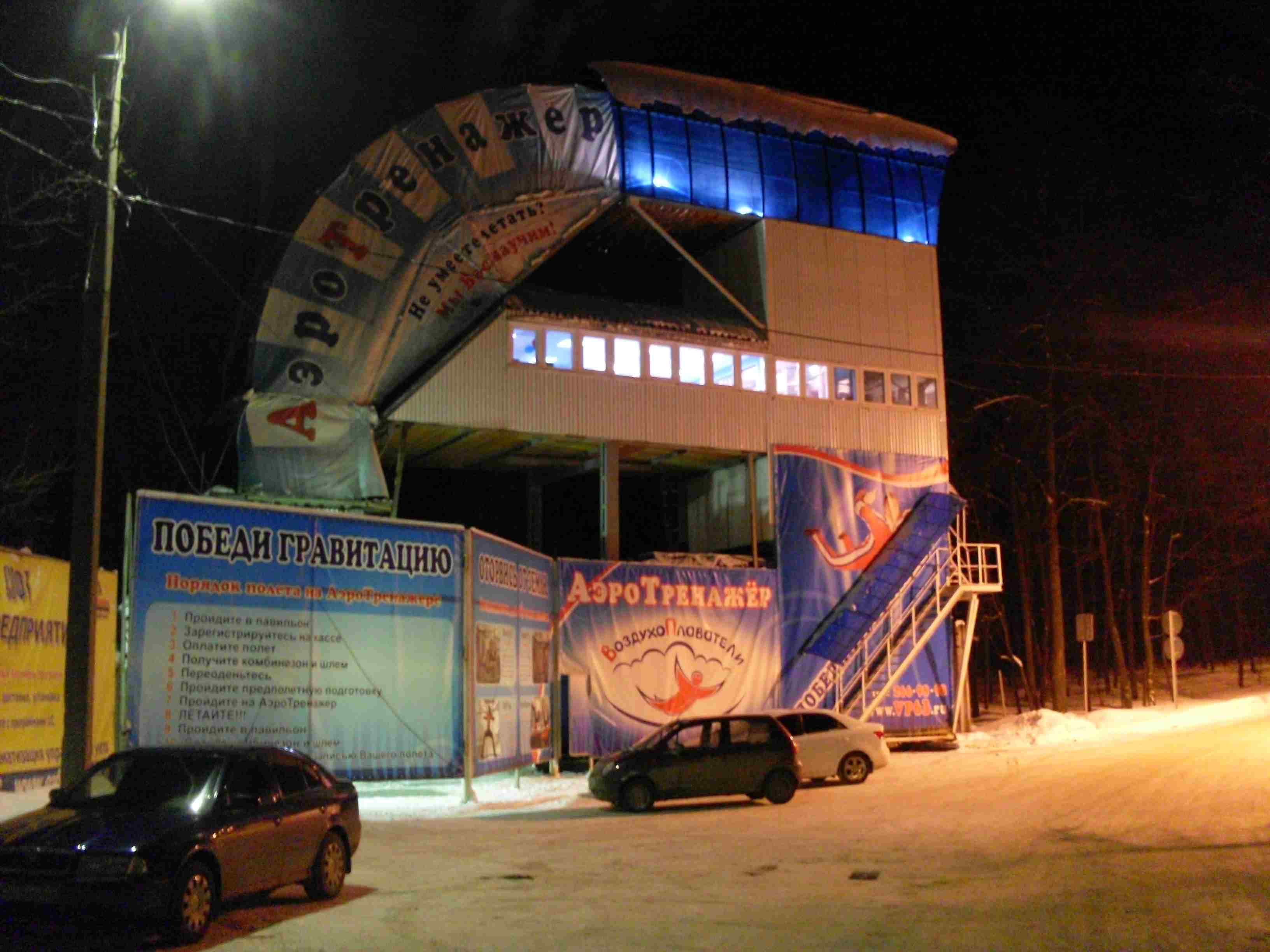

Трубу разрабатывали строили сами. Кстати, когда задумывали, еще фризон не работал. Была только маленькая открытая труба Аэропоток в Крылатском. А сейчас вы занете, что в России ежегодно открывается по 2 -3 стационарных трубы и по 3-4 передвижных ? !!! Это сейчас тема.
Насчет пустых карманов. Наша труба позволяет обучаться фрифлай за 9000р. в час!!! сравните с ценами  в других трубах и поймете что это самый экономный вариант В МИРЕ !!! С другой стороны я за 5 лет наспотрелся на прыгунов. Очень часто приезжают - у меня 500 прыгов!!! а даже лежать нормально не может. Зачем он потратил время и деньги? За это время можно стать богом фрифлая, совмещая трубу и прыжки.
