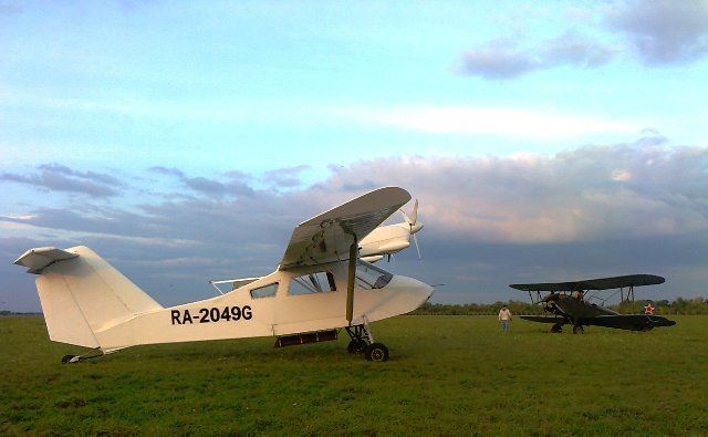

Вот нашел видео 2013 года. Летают прототипы Коршуна и Эльбруса. Хорошо тогда полетали вместе с По-2!

  Какой Коршун? Названий что-ли мало? Коршун - это сверхлёгкий учебный одноместный мотопланер разработки Харьковчан 1975 года! А вообще лучший самолёт для парашютистов - это Пчёлка Ан-14!!!
Ага!
Если летаешь на казённые деньги: два движка АИ-14 "жрут" авиационный бензин на подъёме на высоту с аппетитом одного АШ-62ИР, установленного на АН-2. Который в два раза больше парашутёров на борт берёт...
Коршун это птица   :STUPID
https://ru.wikipedia.org/wiki/%D0%9A%D0%BE%D1%80%D1%88%D1%83%D0%BD%D1%8B
А Эльбрус это гора.
Но коль уж называют самолеты Вулканами, то мне показалось, что имя самой высокой вершины Европы для самолета не зазорно будет. Тем более что он может подняться на высоту Эльбруса 5370м.

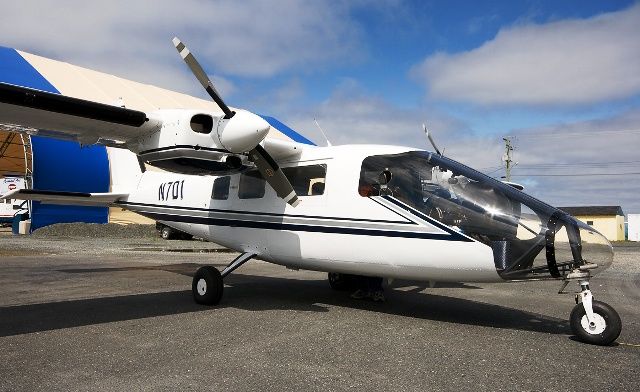

Вообще Патернавиа Р-86 Вулкан конечно нас вдохновлял когда мы рисовали свой самолет. Особенно носовая часть. Я вообще хотел сделать побольше стекол и приблизиться к этому дизайну. Было бы шикарно.

Вообще-то у показанного на фото самолёте Р-68 несколько другое название - Обзёрвер. 😱

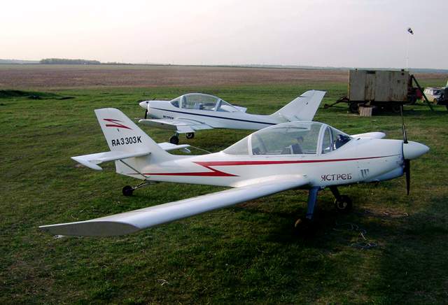

Шасси на этом самолете рассчитывалось и делалось для эксплуатации с полевых аэродромов. С учетом нашего опыта разработки сельхозников. Первый сельхозсамолет "Кречет" у нас химичит с 2000 года, налетал уже за 5 000 часов на химии. так же и "Ястребы" работают все. Вот видео первого "Коршуна" с 250 литрами в химбаке. [media]https://www.youtube.com/watch?v=0yREL2W32xM[/media]
В-общем и "Эльбрус" пригоден для авиахимработ с баком на 500л. Можно даже сыпучими работать.

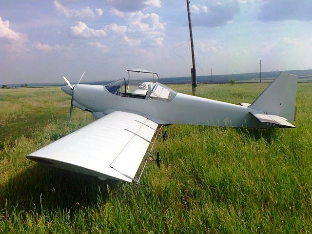

    64,7 КБ · Просмотры: 227
Тяжко  отрывается, 250  -это хорошо  , но  рисково.  Нагрузка на мотор  почти десятка, это  предел  даже  для мотопланера, а  ему ещё  крутить  яйца  нужно, разве что на дальняк, где  нибудь  в Волгоградских  степях............................. :~)
Это не волгоградские степи. Это самарская область. Здесь полей по 2000 га нету.
Нагрузка на лошадиную силу 7кг/лс. Это вполне нормально и скороподьемность остается 2-2,5м/с. С полным баком можно и клизмы делать. Можно загонным способом работать. Но после выработки 60-70л. самолет вообще становится очень приятным и легким в управлении. Аэродинамика работает. Все уже давно опробовано и отработано на многих тысячах гектаров за 17 лет.
