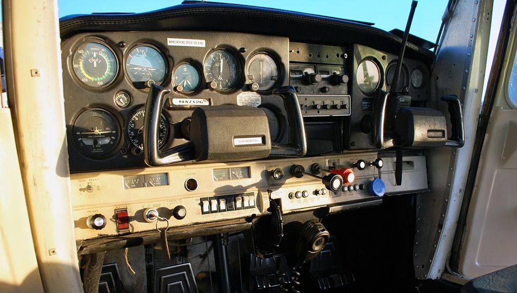

Основные изменения:
1. Все предохранители заменены автоматами защиты сети.
2. Показания указателя воздушной скорости градуированы в узлах.
3. Датчик температуры масла в виде трубки Бурдона заменен на электрический .
4. Два электрических контура освещения, транзисторный регулятор диммирования плафона.
5. Опционально стекатели статического электричества.
6. Опционально сиденья с вертикальной регулировкой.
7. Слегка переработаны колесные обтекатели.
8. Небольшое изменение расположения приборов на панели, указатели уровня топлива и приборы контроля двигателя перемещены с правой части панели на нижнюю левую часть ближе к пилоту.
9. Добавлены шумоизолирующие накладки на стойки дверей .

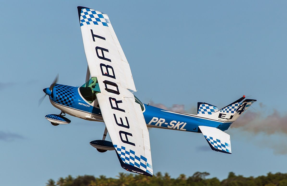

На этом история производства модели 150 завершилась. Всего за 27 лет было построено 22 769 самолетов Cessna 150 и 1070 самолетов Cessna 150 Aerobat. Последняя Cessna 150 была поставлена заказчику в апреле 1977 г.
Из всех моделей Cessna 150-152 самой многочисленной является модель 1966 года - было выпущено 3067 Cessna 150 этого года выпуска. Это был первый год использования стреловидного вертикального оперения, увеличенного багажного отделения и закрылков с электроприводом.
За 27-летнюю историю самолета период с 1966 по 1978 год был самым «хорошим временем» для продаж Cessna. За этот 12-летний период было построено более двух третей всех самолетов Cessna 150-152.
1978 год стал первым модельным годом Cessna 152, и в этом году было произведено больше всего 152-х - 2812 экземпляров. Каждый год производство самолетов модели152 снижалось вплоть до последнего модельного года (1986 г.), когда было произведено всего 25 самолетов (все во Франции, производство в США было остановлено в 1985 г., когда было произведено 116 самолетов).

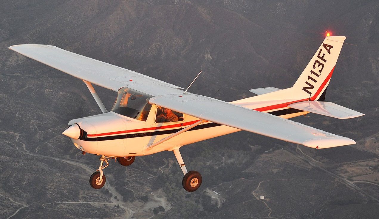

Cessna 152 была анонсирована в апреле 1977 года, а первые поставки 152-й модели 1978 года произошли в мае 1977 года.
Cessna взяла почтенную модель 150 и внесла в нее несколько очень значительных изменений, чтобы решить проблемы более крупных и тяжелых пилотов и уменьшающуюся доступность авиабензина с октановым числом 80. Изменения были настолько значительными, что Cessna представила модернизированный самолет под новым номером модели Cessna 152.
Итак по модельным годам:
1978г. - 152/А152
Серийные номера с 15279406 по 15282031; с A1520735 по A1520808
Базовая цена — 14 950 долларов США, средняя цена поставки — 20 075 долларов США.
Базовая цена «Aerobat» — 19 500 долларов США, средняя цена поставки — 22 370 долларов США.
Наиболее существенные изменения по сравнению с 150 заключались в следующем:
1. Двигатель Lycoming O-235-L2C мощностью 110 л.с. заменил 100-сильный Continental O-200. Расчётный ресурс до капитального ремонта двигателя Lycoming составлял 2000 часов.
2. Масляный радиатор установлен в стандартной комплектации
3. Электрическая система на14 вольт заменена на 28-вольтную электросистему.
4. Максимальный ход закрылков уменьшен с 40 до 30 градусов.
5. Топливные баки переработаны, чтобы уменьшить количество неиспользуемого топлива до 1,5 галлона.
6. Пропеллер McCauley новой конструкции «Gull Wing».
7. Использовались шины основного шасси размерности 15 x 6,00 x 6,0" в стандартной комплектации, а 6,00 x 6,0" опционально.
8. Взлётный вес составил 1670 фунтов.
9. Новая конструкция привода элеронов начиная с серийных номеров 15279474 и A1520737.
10. Перекрёстная траверса троса привода элеронов стала располагаться над обшивкой потолка, начиная с серийных номеров 15281427 и A1520756.

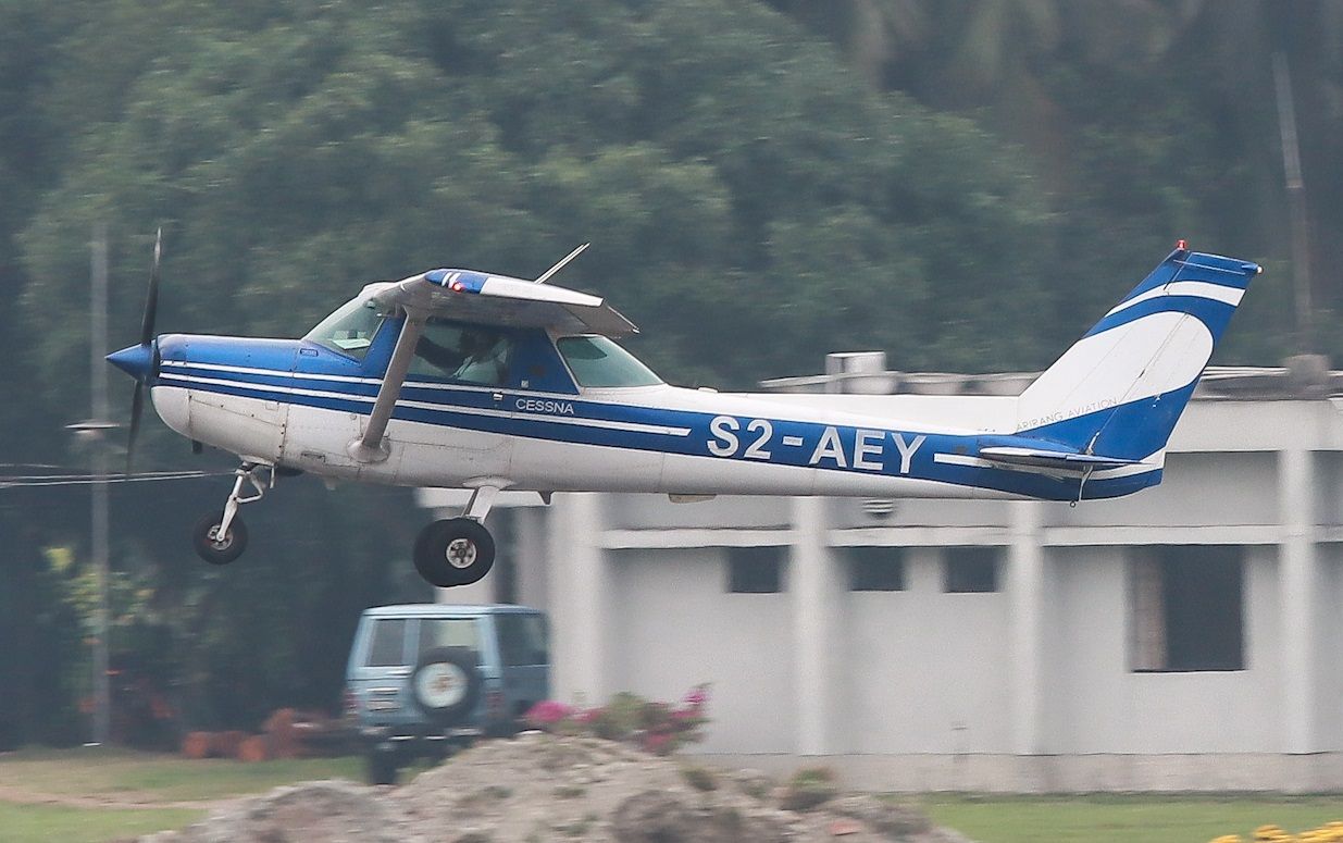

1980г. - 152/А152
Серийные номера с 15283592 по 15284541; с A1520879 по A1520943
Базовая цена — 21 300 долларов США, средняя цена поставки — 24 175 долларов США.
Базовая цена «Aerobat» — 23 250 долларов США, средняя цена поставки — 28 150 долларов США.
Основные изменения:
1. Якорь стартера изменен, чтобы вращаться медленнее для облегчения запуска.
2. Ускорительный насос в карбюраторе заменил систему праймера.
3. Обдув лобового стекла с обоих сторон.
4. Установлена батарея «коллекторного» типа, без отдельного аккумуляторного отсека.
5. Теплообменник обогрева карбюратора заменен с муфты на кожух на цилиндре №4.
6. Приборные панели с отделкой из имитации дерева.
7. Магнето заменены на облегченную модель Slick 42181 начиная с серийных номеров 15284028 и A1520915.

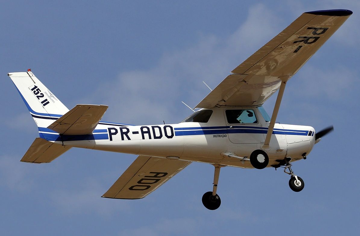

1981г. - 152/А152
Серийные номера с 15284542 по 15285161; с A1520944 по A1520983
Базовая цена — 26 450 долларов США, средняя цена поставки — 30 175 долларов США.
Базовая цена «Aerobat» — 25 600 долларов США, средняя цена поставки — 32 325 долларов США.
Основные изменения:
1. Навинчиваемый масляный фильтр в стандартной комплектации.
2. Аккумуляторный контактор большей емкости для уменьшения случаев «сварки».
3. Внутренний интерком стал стандартом в модели Trainer, опционально для других моделей.
4. Вентилятор охлаждения авионики в стандартной комплектации.
5. Изменено крепление киля и горизонтального стабилизатора.
6. Система замков дверей кабины переделана начиная с серийных номеров 15284730 и A1520961.
7. Заменены дефлекторы вентиляции салона начиная с серийных номеров 15284924 и A1520972.

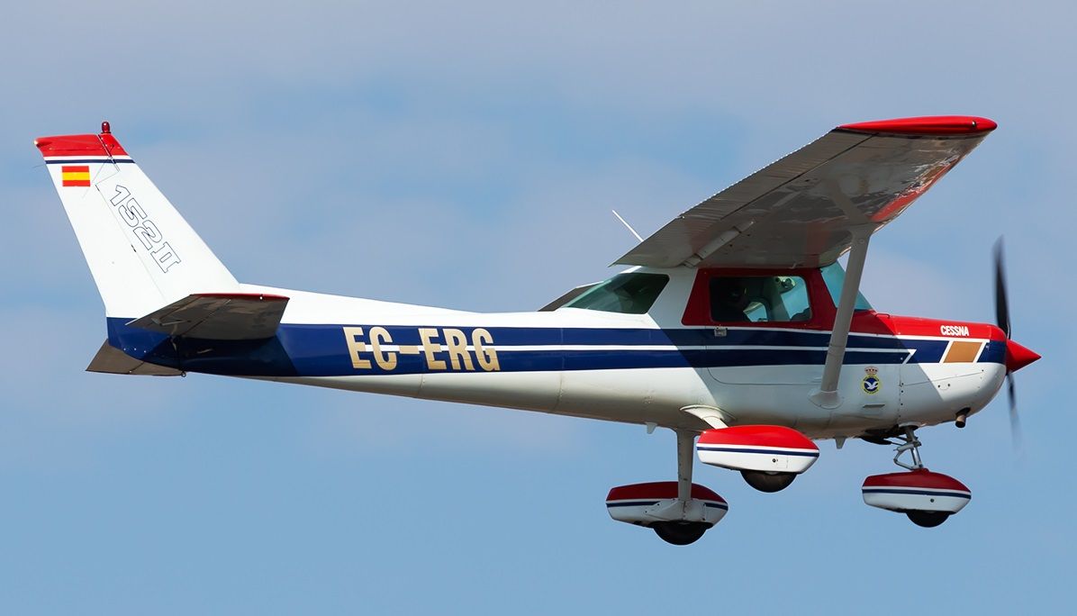

152 II - это вовсе не отдельная более поздняя модификация, а комплектация самолёта с более полным набором радиоэлектронного оборудования.

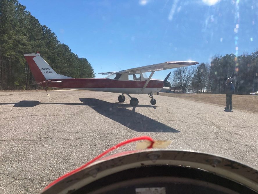

Вариант с хвостовым колесом никогда серийно не выпускался, но иногда встречается в виде конверсий - переделок с легализацией через STC (дополнение к сертификату типа).
В прошлом очевидно находятся такие конструкции как Леший, Бе-103, Молния-1 и иже с ними, а С-150 и сегодня живее всех живых - произведено почти 24 тысячи штук (без учёта С-152), большинство из них до сих пор в строю.
Наибольшая часть переделок под хвостовое колесо сделаны компанией "Texas taildragger",
