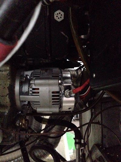

Булат, а подскажи цену и марку генератора? А то у меня колхоз какой то. Пришлось самому втулки всякие перетачивать, и сальник наш подбирать. На Спрусе не опознается.
http://www.aircraftspruce.com/catalog/eppages/lightweight_alternator5.php вот.

Ромка спасибо! А то что на валу сидит и сальник отдельно?

Все в комплекте. Нам докупать ничего не пришлось. 😉

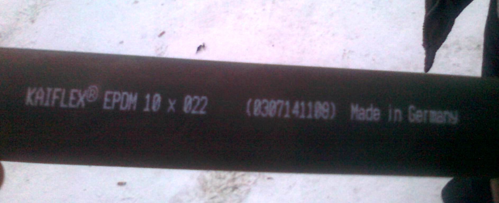

При полетах в морозную погоду я наконец столкнулся с обмерзанием сапуна. После того как примерзает сапун начинает потихоньку масло сочится через передний сальник коленвала. В очередном полете обратили внимание на внезапное, но незначительное увеличение на приборе давления масла. Потом мельчайшие капельки масла полетели в лобовое стекло. Были недалеко, минутах в десяти полета от своего аэродрома. Приземлившись обнаружели замерзшую трубку сапуна. Утеплили временно тем, что попало под руку, стало все нормально.
Сейчас купили жаростойкий утеплитель на основе вспененного каучука, утеплим как положено.
После размышлений почему этого небыло замечено в прошлую зиму, навеяла мысль:
В прошлом году летали с течью масла со всех щелей, в особенности через хреновые уплотнители на трубках толкателей и т.д, а нынешним летом все течи устранили, трубки толкателей заменили,
и двигателю вентилироватся кроме сапуна стало негде :IMHO

И маслозаливную пробку контрить. У меня в прошлом году на О-200 в мороз за -30 перехватило сапун, а на маслозаливной пробке контровка не была предусмотрена и её выбило. Прилетел без пробки, пол уровня масла улетело, весь фюзеляж снизу до хвоста  маслом был испачкан.
согласно РЛЭ
начиная с минус  -10 по Цельсию
утеплить сапун, установить затенители
все... , больше не чего не требуется для зимней эксплуатации С-172   и не чего не произойдет
все правила написаны кровью,....
