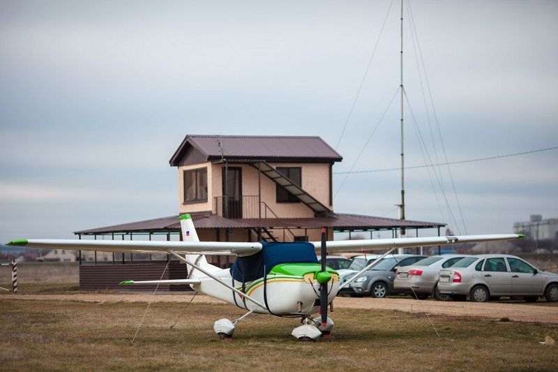

фен для сушки волос  мощностью 1200-1500 ват
устанавливается на мотораму (стационарно на всю зиму) направление струи воздуха на картер, чехол утепленный на двигатель, воздух циркулирует под капотом и нагревается довольно быстро.
при -20 наружней при масле W100 два часа более чем достаточно. при установки фена проверить на отключение по перегреву, заткнуть выходящее отверстие дождаться отключения фена.

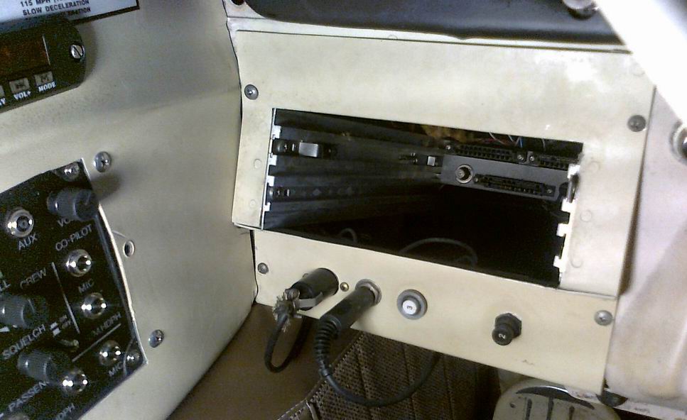

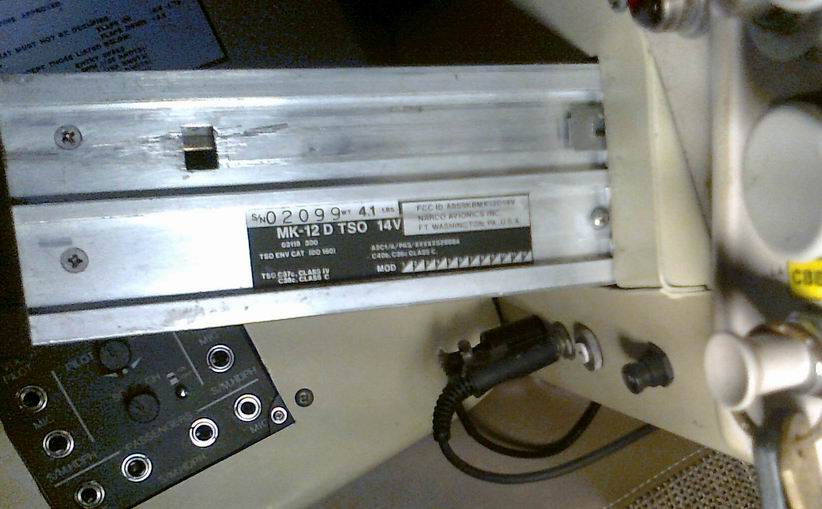

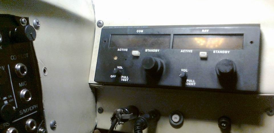

Я наконец занялся регистрацией своего С-172.
Для регистрации радиостанции нужен её серийный номер.
Подскажите ,кто знает, где расположен номерок на радио:
NARCO MK 12D TSO
Хотел вытащить радио, но так и не понял как это сделать, чем он прикручен.
NARCO MK 12D TSO
http://www.monticellofc.org/aircraft/MK12D-Manual.pdf
раздел 2.6. По английски, конечно. Но вроде понятно 🙂.
Спасибо, но мы уже по Русски разобрались, что нужно в два крайних отверстия  спицы подходящего диаметра засунуть,отжать защелки и вынуть. За то сейчас знаем как и другим рассказать и показать сможем.
