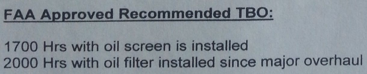

Спасибо. А на +500 часов есть официальный документ или это неофициально?
у меня в официальном документе
к Pponk O470-50 так написано
    41,6 КБ · Просмотры: 149
и про замену тоже было
нет фильтра - 25 часов
есть маленький - 50 часов
есть большой - 100 часов
примерно на память
Изучил прилагаемый к нашему адаптеру сертификат (SE8409SW), в нем написано: "Двигатели изменены в соответствии с настоящим SCT не будет отличаться в ограничениях производительности или эксплуатации немодифицированных двигателей".
Видимо это связано с возрастом модели двигателя, обновленные SCT (применительно к адаптеру) на него не выпускаются.
И все же, в РТЭ заложил периодичность замены масла с адаптером - 50 часов, основываясь на всемирном опыте эксплуатации  🙂

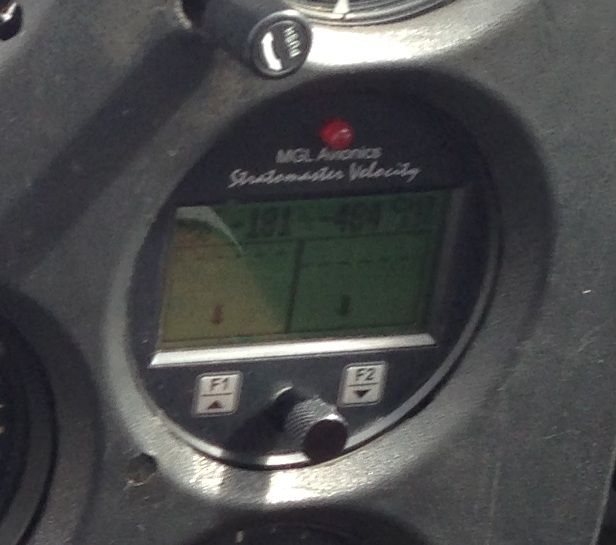

Люди добрые помогите с прибором MGL TC-3.
Проблема такая: Вместо t головок он показывает t Выхлоп, а вместо t выхлопа t головок) Мануал вроде бы читал не пойму в чем дело. Может кто сталкивался с проблемой?
