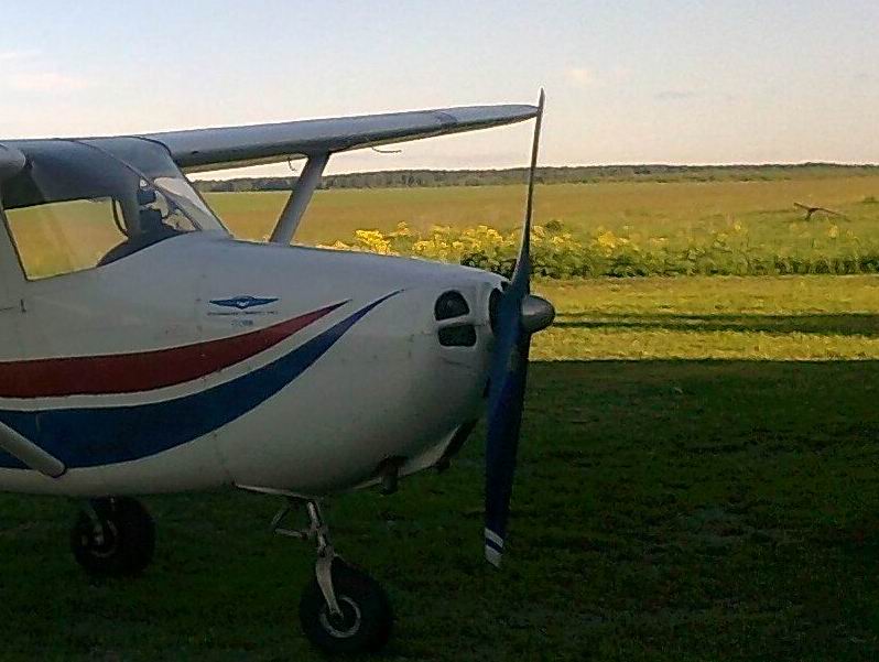

Cessna 172H с двигателем O-300
Мля, я уже почти все цвета радуги перепробыва, правда кроме зелёного.
Сальник нужно неразрезной искать. Для 0-470 он есть в природе, сейчас выесняем существование на О-300.
Хотя появилась мысль вырезать на специальном станке из полиуретановой заготовки. Пока непонятна предельная эксплуатационная температура полеуретанов.
Даже думал форму изготовить и выпечти силиконовый, чтобы натянуть через фланец.
Может автомобильный подобрать, их тьма просто.
мы на ротаксе сальник стартера меняли, так автомобильный брали по размерам.
Проблема то в том, что сальник нужно натягивать через фланец винта потом вставлять какой то наружный каркас чтобы в блоке держался или он должен быть разрезным.
Посмотрел в крайний раз состояние сальника на свежепригнаной С150. Тоже масло по шву сочится. Но там хоть на лобовое стекло не брызгает, а стекает по двигателю.
Возможно по тому, что мотор чуть глубже под капот утоплен и на винту кок здоровенный стоит. А у меня кок маленький и капельки в виде масляной пыли с фланца винта разлетаются опыляя лобовое стекло, особенно на снижении,при задросселированном моторе, когда за винтом создаётся разряжение.
    64 КБ · Просмотры: 197
решили проблему ?
Пока стык заполнили китайским суперклеем не вынимая сальника.
Шов держится, но клей не проник на всю длину шва. Чуть мокнет в стыке около вала, но на стекло пока не брызгает. Пока решили оставить как есть. Летать не мешает.

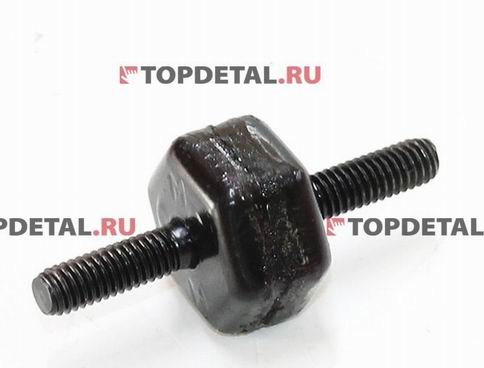

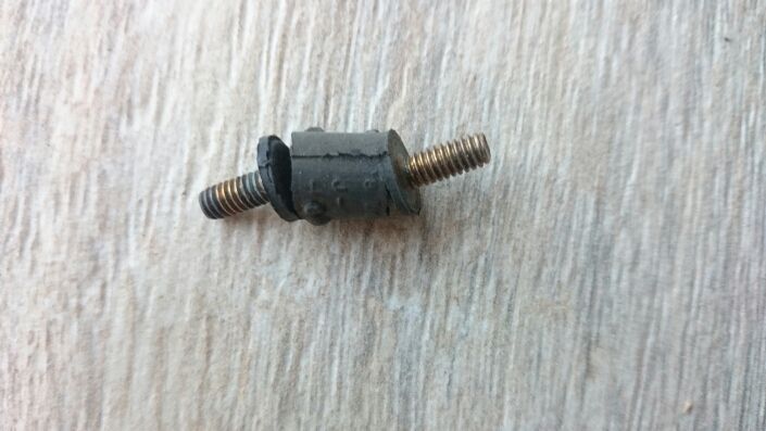

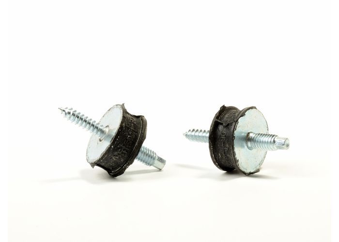

Уважаемые единомышленники подскажите пожалуйста где можно приобрести  в Москве ? Или только за бугром? На панель приборов или может чем заменить ?
    43,2 КБ · Просмотры: 204
Поищите аналоги. Называется виброизолятор. Пример из сети - http://www.alterv.ru/site.xp/049055048051.html
Alexandr O, подобные амортизаторы я брал в Авиагамме в Москве, на крепление радиатора R-582.
... по цене маленького космического спутника или большого чугунного моста 😉
Мы поставили у себя несколько штук сплошных длинных болтов м6, вставив между корпусом и приборкой куски кислородного шланга, под наружные шайбочки резиновые прокладки, и спкойно летаем и не паримся.
Спсибо друзья , на ебей они по 1000р за одну шт по курсу и еще доставка вот думал блин пол самолета стоят 😡
