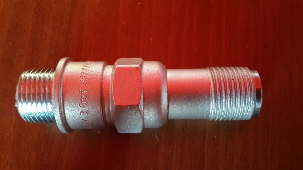

Кроме того я заказал свечи, но шпрус отправил не те свечи, которые я заказывал. Верхняя часть резьбы больше, чем у тех, которые стоят у меня. Я тоже отдал их этому мастеру, теперь у меня свечи с новой резьбой и новыми гайками. Они стали несколько короче и теперь не задевают за капот. Оцените качество работы...
