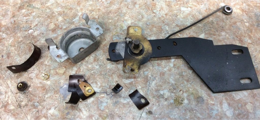

Очень распространённая проблема у 172-х, это указатель положения закрылков. На фото видно как резистор со штангой приходит в негодность от старости. Чаще всего рассыпается пластина из гетинакса на которой намотана нихромовая проволока. Иногда просто обрывается проволока в месте обжима. Новая приблуда стоит 124$ плюс доставка. Итого вы получите изделие за 10000 рублей.
Мне восстановление обошлось в 10 рублей и 4 часа работы.
Далее опишу подробнее
