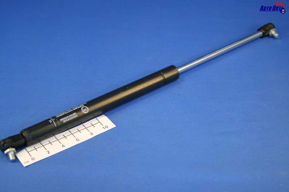

Кто ремонтировал демпфер шимми, напишите внешний размер двух маленьких резиновых колечек, я жидкость заменил, но помогло ненадолго!
Мы это демпфер ремонтировали на 150-ой. Родной шток был с раковинами и местами ржавый. Взяли амортизатор багажника (газлифт) от ВАЗ-2108 (точно не помню) диаметр штока которого был один в один с родным штоком. Отпилили сколько надо, с другой стороны нарезали резьбу, подобрали все резинки. Собрали, демпфер работает как надо, шимми нет

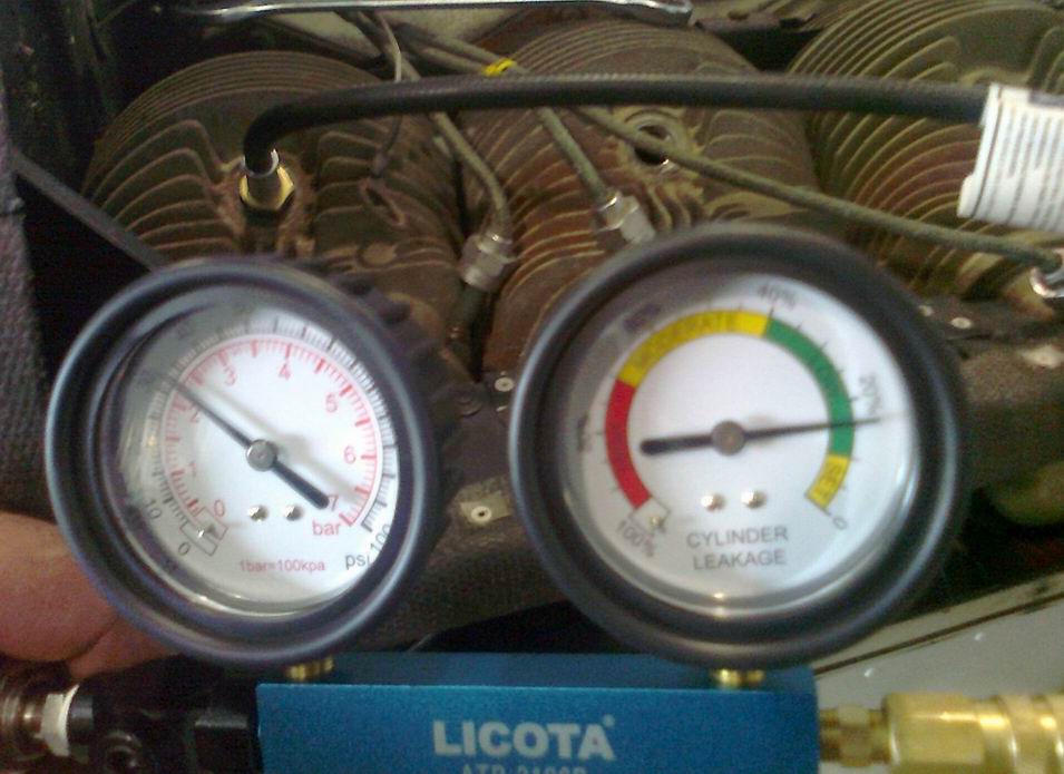

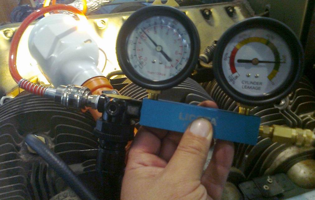

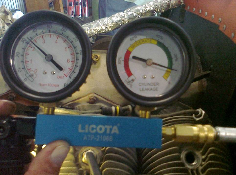

Вчера пробовал проверять компрессию новым прибором.
Показывает утечку в %.
Самый лучший цилиндр 10%, худьший 17, остальные в районе 15%

А не 80-ть ли psi нужно подавать в цилиндр при замере дифференцированного давления компрессометром?
Нет, нужно ноль выставлять регулировкой давления на правом манометре перед подсоединением в цилиндр.
Прибор такой, все по инструкции.
Хотя я тоже считал что 80 и смотреть на правом что останется.
http://www.reaa.ru/cgi-bin/yabb/YaBB.pl?num=1315367297
Просто разные приборы применяются. У меня утечку в процентах показывает. У Америкозов нужно два давления сопоставить и получить процент утечки. Одно и тоже с различной разрисовкой шкалы правого прибора. И манометры по граничному давлению разные, правый и левый.
В моем варианте наверное чуть точнее и нагляднее утечку обозначит 🙂
Да, интересный прибор. У америкосов в приборе используются разные жиклеры: для диаметра цилиндра более 5" - жиклер 0,06", а для диаметра цилиндра менее 5" - жиклер 0,04". А на Ликоте какой жиклер установлен?
В характеристиках размера нет, а разбирать неохото.
Главное вижу как есть сейчас и буду смотреть что будет дальше. Неплохо бы сравнить показания Ликоты и Америкозного прибора на одном и том же мотре, лучше в почти хреновом состоянии. Сразу будет понятно граничное значение показаний в % и с имеющемся в приборе жиклером. Остается найти самолет с xреновым цилиндром. 🙂
И написать таблицу перевода процентов в "птичьи" еденицы:-?
