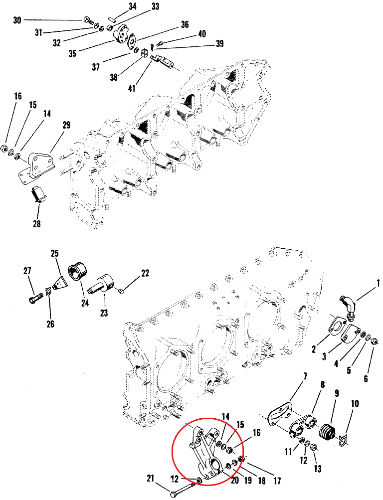

Срочно нужен задний правый (или передний левый) кронштейн опоры двигателя №40044, ни у кого не завалялось?
Нужен "голый" кронштейн, без сайлентблока.
