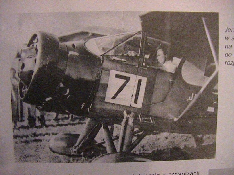

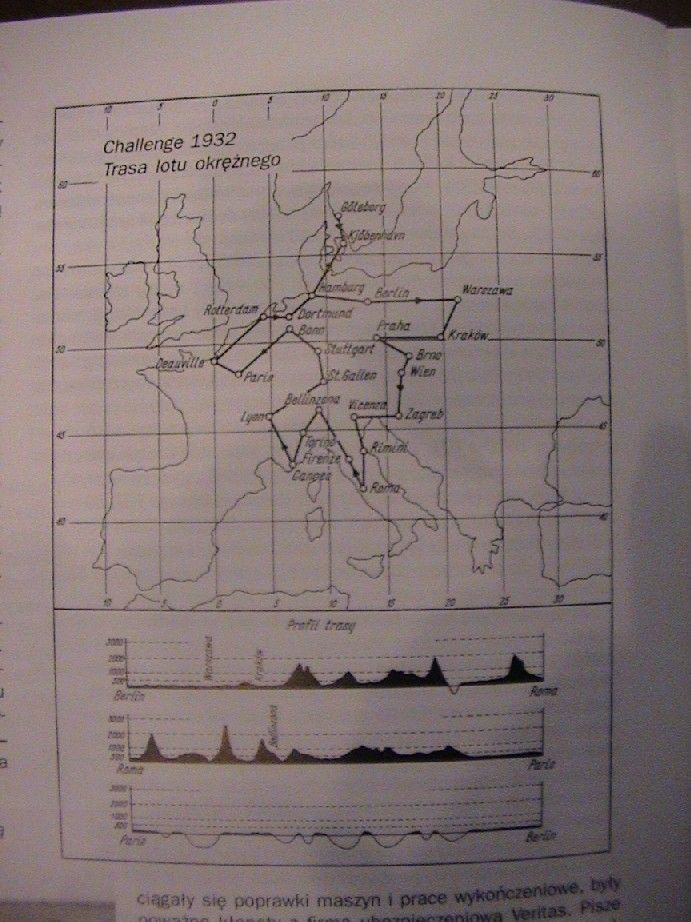

Challenge de Tourisme International
Трасса ЧЕЛЕНДЖЕРА 32 года

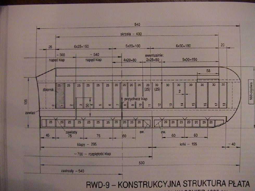

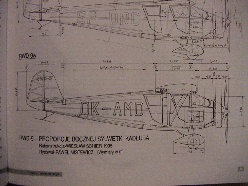

Концепция туристического самолёта начала 30 годов прошлого столетия
    132,3 КБ · Просмотры: 241

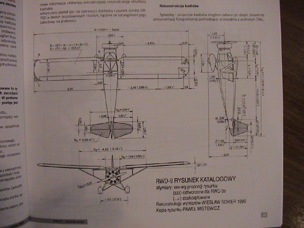

начало реконструкции самолёта , по имеющимся каталожным рисункам

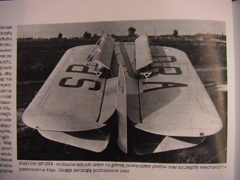

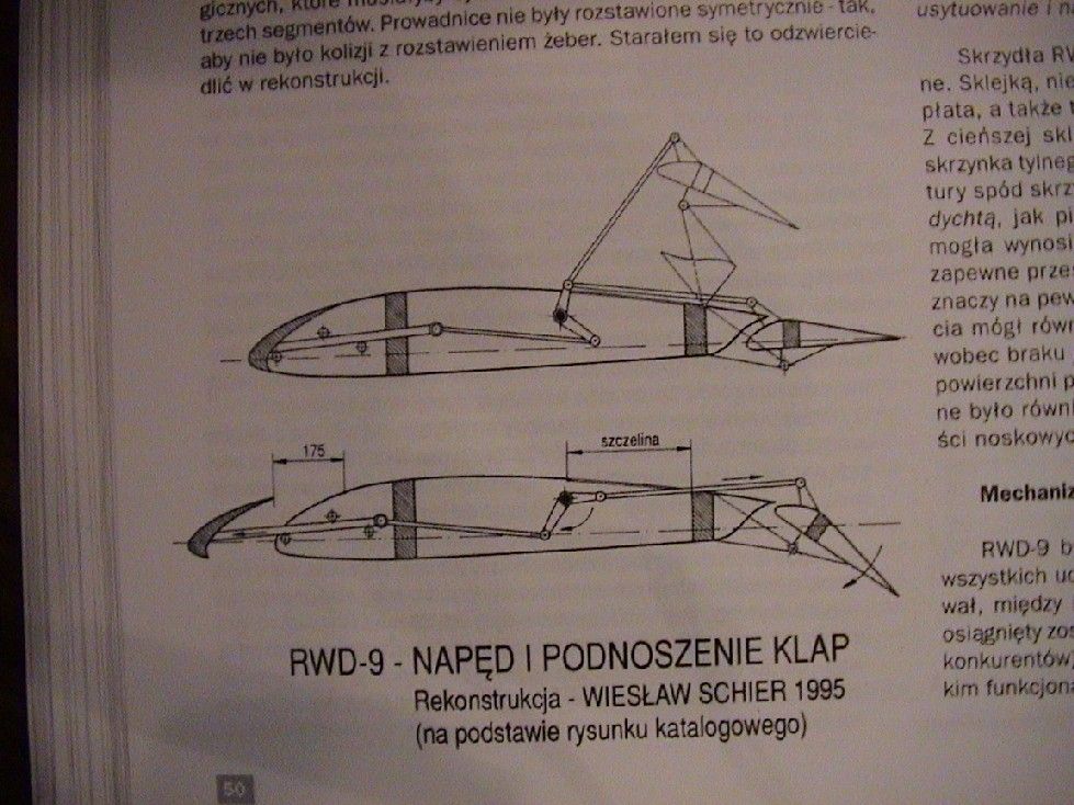

механизм складывания крыла ( подъём закрылков) и привод закрылка - предкрылка

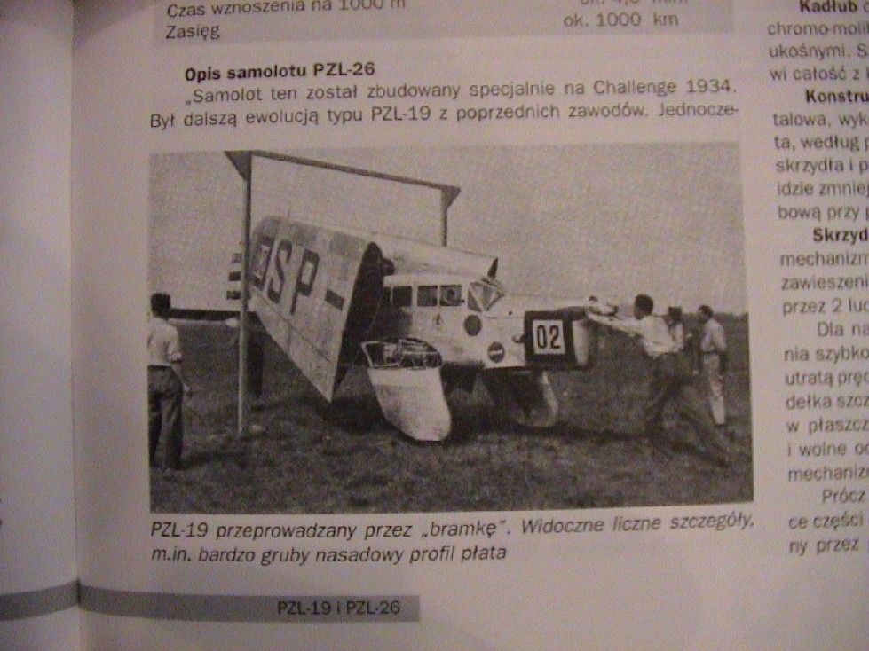

и сао соревнование прохода самолёта через " ворота "  самолёт
ПЗЛ 19

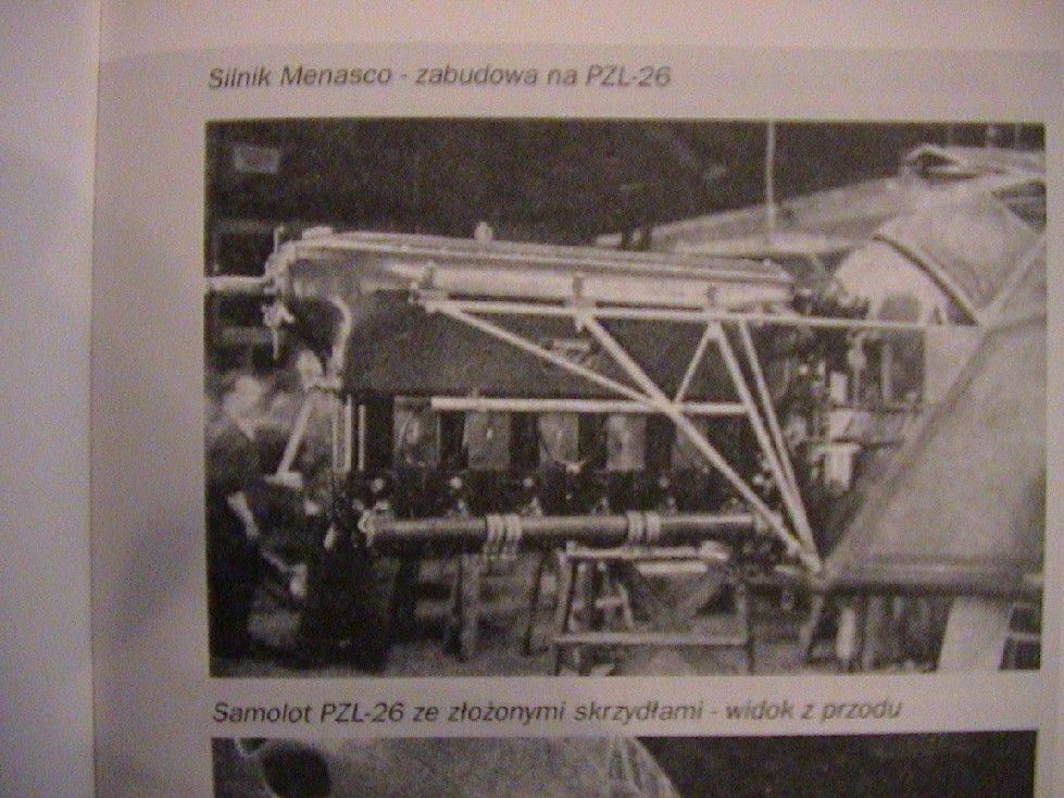

Двигатель MENASCO  устанвленный на самолёте PZL- 26
ПыСы :теперь понятно на кого похож чешский М-337 😉

Ген, а что пишут про поднятые закрылки?( первый раз такое вижу). НАсколько оправдано такое усложнение конструкции? Вроде никто так более не делал.
Или они поднимались только для складывания крыльев при хранении?
Да, именно так!  Поднятие закрылков только при складывании крыльев. Это обеспечивало минимальную ширину самолёта.  Ты посмотри выше , концепция ведь была перевозки самолёта за автомобилем.
Ну тогда это слишком сложно .
А вообще концепция складывающихся крыльев- очень правильная. Особенно для российских реалей, где частные ангары всегда проблема.
Если получить на самолет номер как на прицеп( правда придется стопсигнал ставить, но это не проблема)- то это решит многие проблемы хранения, ремонта,безопасности и ....безответственности.
Видел несколько систем складывания крыльев , одни очень громоздкие , а вторые системы не годятся при буксировки за автомобилем на своём шасси ( хотя исходя из опыта это глупость в квадрате) и требуют дополнительных упоров при транспортировке на прицепе.
