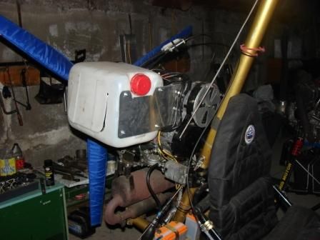

У меня на 503-м самодельные жалюзи. На прогреве закрываю полностью, в полете открываю на 30-50% летом, зимой на 10-15. Температура головок 110-125, прибор Стратомастер.
    25,4 КБ · Просмотры: 153
подскажите а что это за канистра подвешена с правой стороны мотора
