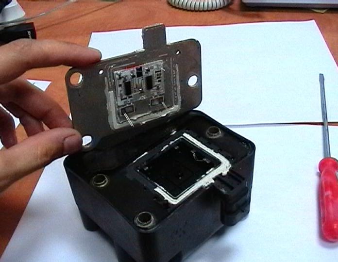

Покопался и вот нашол какойито кишки от ВАЗА,
то-что находится в катушках высокого.
:eek:
И если так то зачем городить ,
с датчика сразу туда а запитка с осветительной всё через подобно родному стабилизатору.

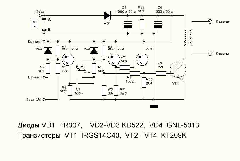

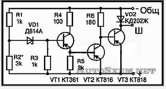

Опто пару DD1 и выходной транзистор оставить, с датчика искры запитать оптопару ограничив напряжение стабилитроном а кондюк на искру заряжать от осветительной  обмотки через диодный мост
Согласен, однако перед оптопарой нужен тразистор для получения хорошей прямоугольности. Но идея заключается в том, что запуск происходит от питающей обмотки а не от датчика.
Шоколадка не пойдет, т.к. будет пускать дым. Нужен импульсный стабилизатор, который коротит обмотку. При закорачивании ток максимальный, но напряжение равно нулю, поэтому мощность потребления тоже равна нулю. Т.е. всё хорошо и ничего не греется. Хотя шоколадку нужно проверить! Может быть её можно использовать в ключевом режиме.
А вообще-то, если использовать обмотку без аккумулятора, даже если не будет превышения напряжения при больших оборотах, при запуске двигателя питающего напряжения может и не хватить.
Т.е. пока блок не испытан, и не проверен по всем параметрам, рассчитывать на него не стОит.

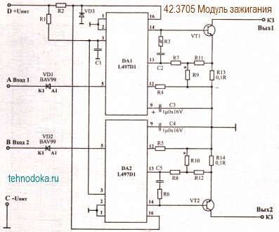

В ранних транзисторных блоках зажигания база транзистора цеплялась к контакту прерывателя. Ток через контакт значительно уменьшался, и контакт не выгорал, служил значительно дольше. Но длительность импульса намагничивания сердечника катушки зажигания определялась временем замкнутого положения контакта, т.е. в десятки раз превышала время, необходимое для его намагничивания. Поэтому средний потребляемый ток тоже был в десятки раз больше, чем это было нужно.
В тиристорных схемах ток потребления зависит от КПД преобразователя напряжения и конструкции зарядно-разрядной цепи, и он уже меньше.
В схемах, где длительность импульса строго задана задающей цепью, потребление тока самое маленькое.
В многоискровых схемах потребление выше, т.к.  на свечи поступает не одиночный импульс, а пакет импульсов.

Про потребление тока системой зажигания от ВАЗ 2108
В какойто момент - ток 8 ампер она наверно потребляет...
Однако между этими импульсами - она не потребляет практически ничего.  Систему зажигания ВАЗ самоделы ставили на советский лодочный мотор и она питалась от мотоциклетного аккумулятора подзаряжаемого лодочным генератором - который имхо  существенно дохлее чем от РМЗ 500. Тоесть часовое потребление тока там не такое страшное.

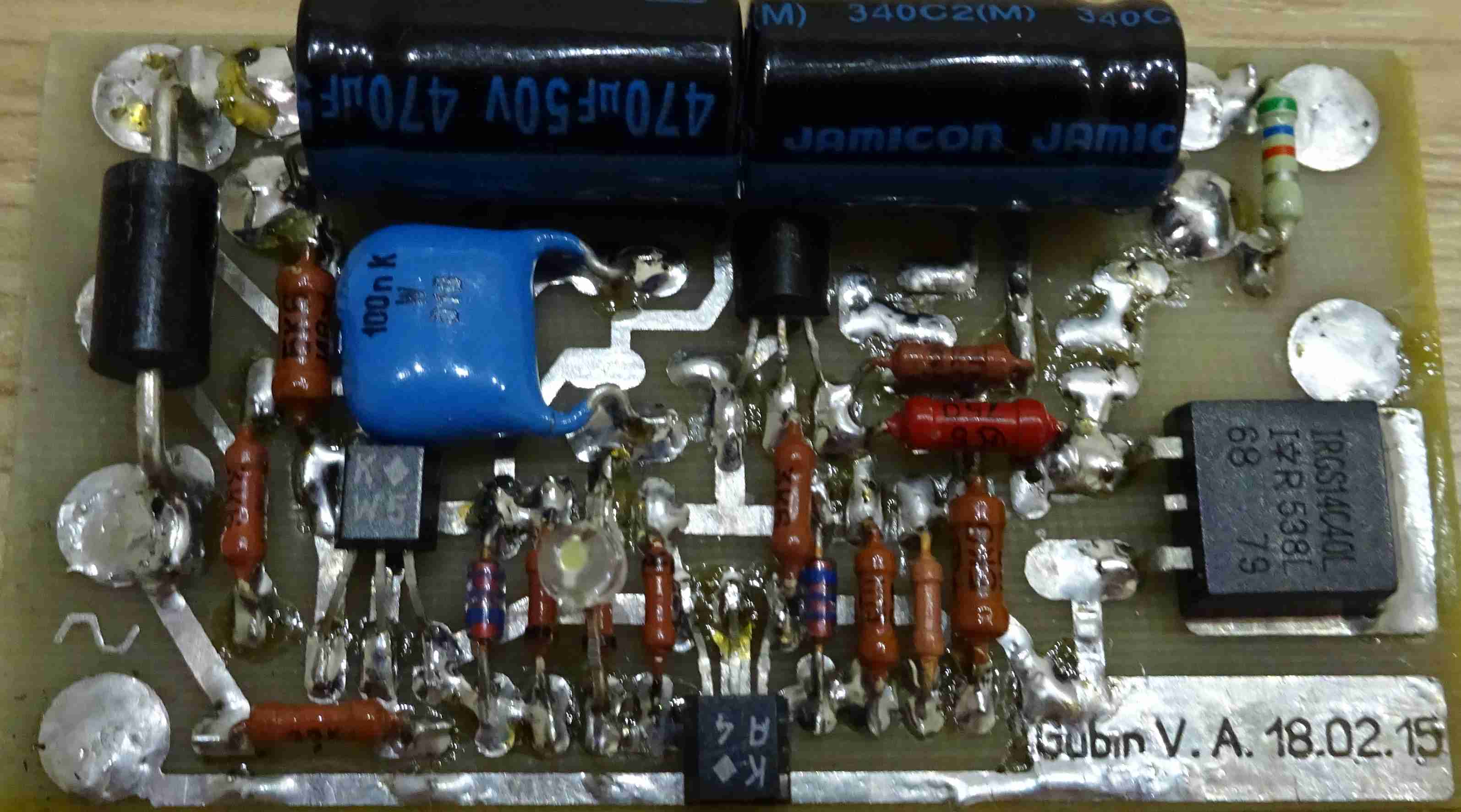

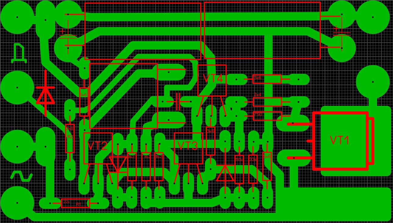

Я вот тут случайно обнаружил, что дроссельно-конденсаторная система зажигания, которую я даже не рассматривал в качестве варианта, обладает свойствами, позволяющими запитывать её от крайне  нестабильных источников питания, типа генератора Dukati. Рабочий вариант был предложен В. Никишиным аж в 2001 году. Потребляет немного больше чем обычная конденсаторная, но подкупает потенциальной простотой и изяществом мысли, заложенной в её принцип работы.
Думаю, что на её основе можно создать простой и надежный универсальный блок зажигания, который будет адаптирован к совершенно любому источнику напряжения.
http://www.radioway.ru/2001/09/drosselno-kondensatornyi_blok_zazhiganija.html
SinglFather
Я люблю летать и строить самолеты!
г.Липецк
Что-то все приуныли.
Вчера эмитировал генератор двигателя путем подключения блока к выходу звукового генератора. Выходная мощность 1 вт., с зазором 10 мм. тянет только до 80 гц., а потом начинает валиться напряжение. Но в бумажке, помещенной между электродами, дырку искра постепенно, за пару минут пробивает.
Работает непрерывно несколько дней. Не греется совсем. Фаза стабильна, дефектов пока не обнаружено.
