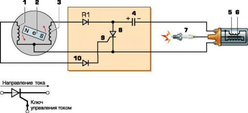

Напругу, только, нужно на обмотке питающей коммутатор померить. Нужно мерить без коммутатора, а для этого нужен двигатель с дублирующим блоком зажигания, и нужно посмотреть на форму напряжения при помощи осциллографа.

Да стоит-то оно стоит, но непонятно какое напряжение выдает обмотка, которая питает программируемый коммутатор. У Пчеловода получились фантастические результаты. Подозрение, что коммутатор сильно искажает форму напряжения. Т.е. там не синусоида а черти-чё. Нужно проверить без коммутатора, а для этого нужен осциллограф и двигатель с дублированным зажиганием.

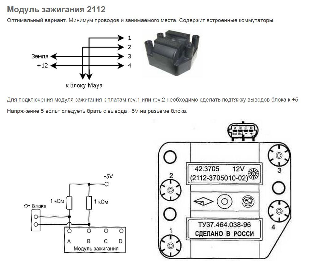

на фото показан модуль типа вашего но со встроенным комутатором про который я писал, вот схема подключения...

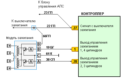

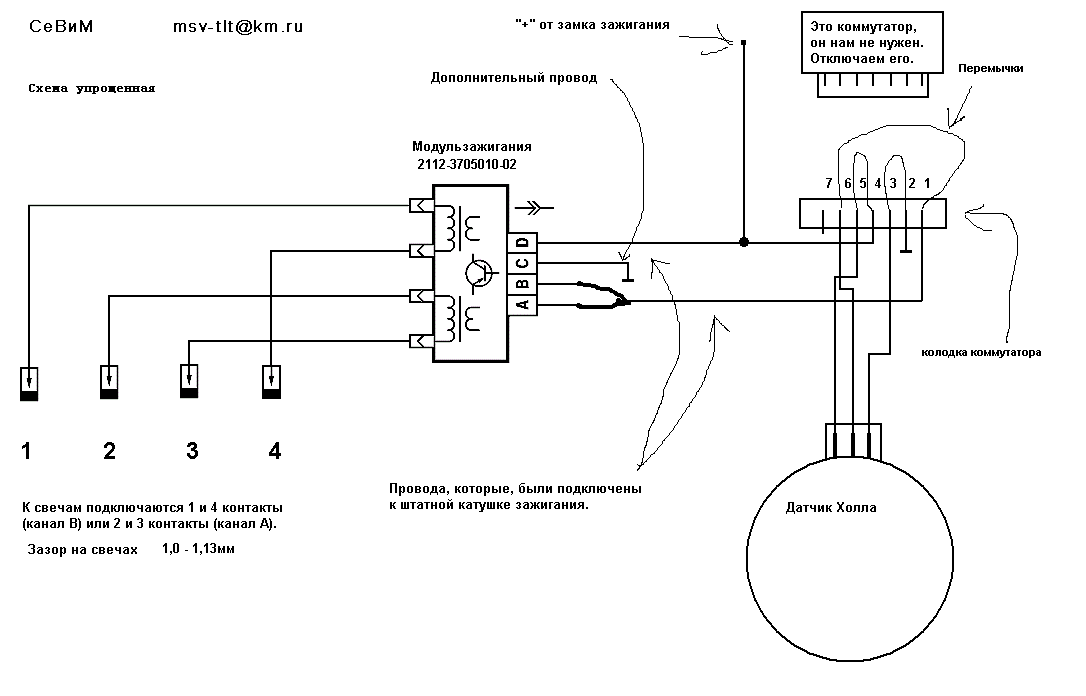

Вообщем полная замена "DUKATI" на два контура но на 12В.
Просто ставим КРЕН5 на вход импульса и на датчик искры,
естественно нужен стабилизатор с 60-70В по 12В на выходе.
Глянул ... деталей куча всяких , за 200руб., можно купить полевик на 200В и 50 А , собираем параметрический ( школьный) стабилизатор , можно на КРЕНке

Мне одного контура хватит,
летом запитаю от АКБ и попробую завестись.
Надежда на более линейную работу ДВС в силу отсутствия прошивки элептической.
До программируемого зажигания все ДВС работали нормально
и тут должно получится.
:IMHO

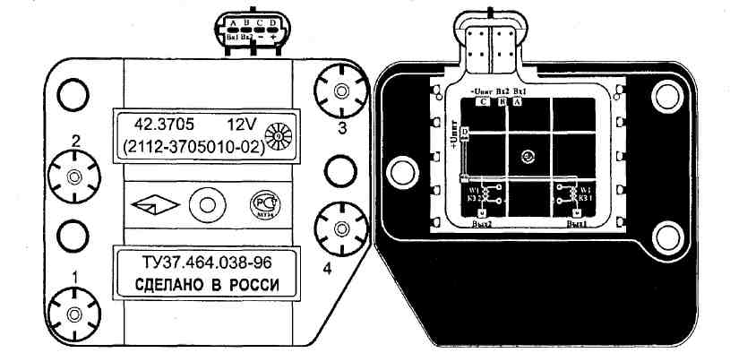

А если без шуток, то в блоке 42.3705 используется микросхема - драйвер L497D1 у которой минимальное напряжение питания 7,5 в., максимальное 28 в.
Всё зависит от того какие напряжения выдает генератор. Если максимальное выше чем 28 в., то нужен стабилизатор. Т.е. появляется дополнительный элемент ненадёжности.
Кроме этого провод питания у блока общий, значит будет один стабилизатор на два контура со всеми вытекающими последствиями.
Нижний предел по напряжению 7,5 в. Стабилизатор съест не менее 1 в. Следовательно пока генератор не выдаст 8,5 в. двигатель не запустится. А на каких оборотах генератор выдаст 8,5 в неизвестно. Может быть сил не хватит, что бы дёрнуть до таких оборотов.
И еще есть одна проблема. Если использовать ключи блока для управления КЗ , то искровой разряд происходит по заднему фронту управляющего импульса. А импульс запускается по переднему фронту и строго соответствует по времени началу воздействия магнитного поля на датчик. Это значит, что нужно формировать импульс управления ключом с длительностью, пропорциональной оборотам двигателя, иначе, при постоянной длительности импульса, УОЗ с ростом оборотов будет поворачиваться на более поздний. Способ решения есть, но это опять дополнительная печатная плата с радиодеталями.
Получается не так уж всё и просто.
