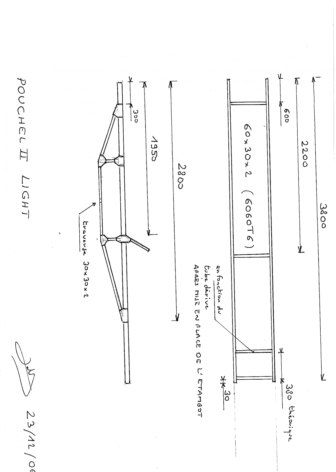

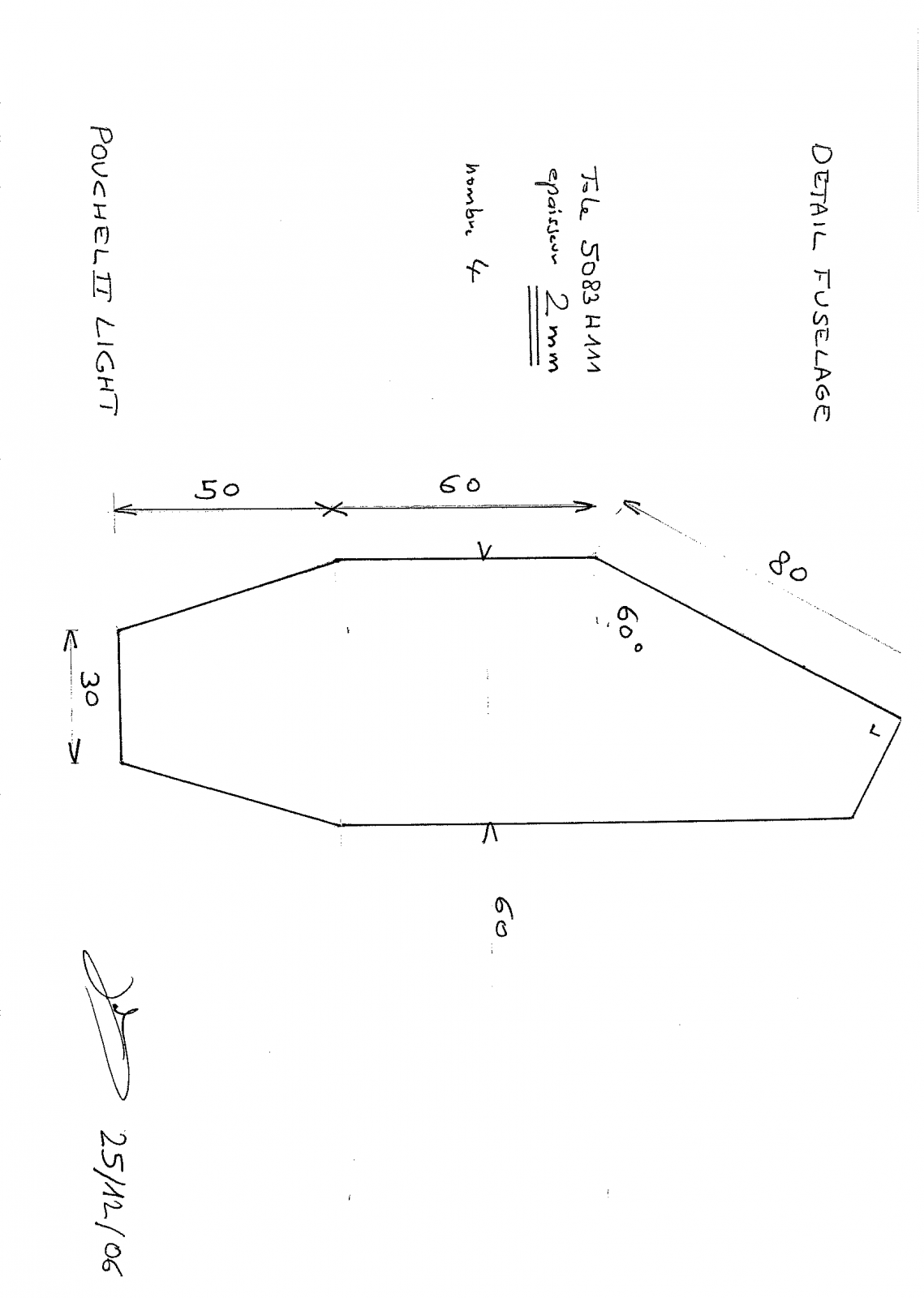

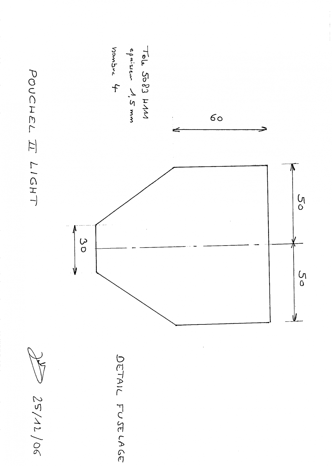

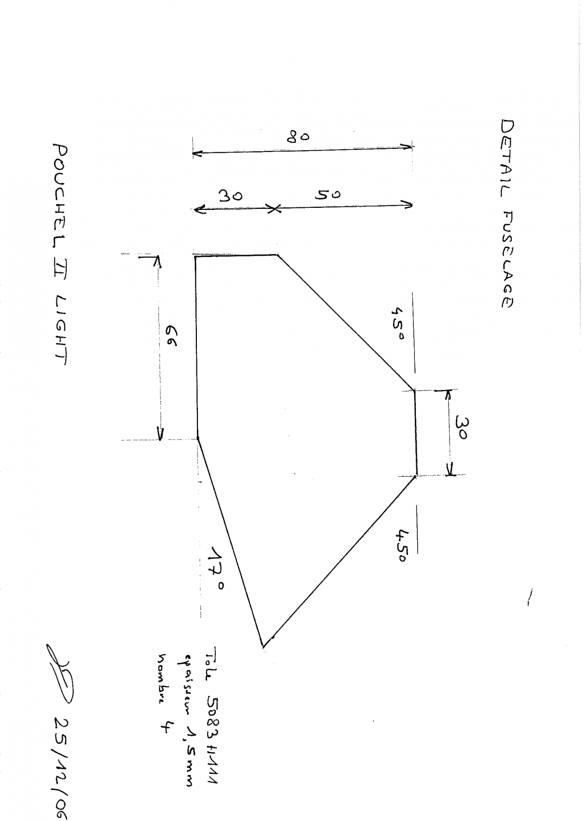

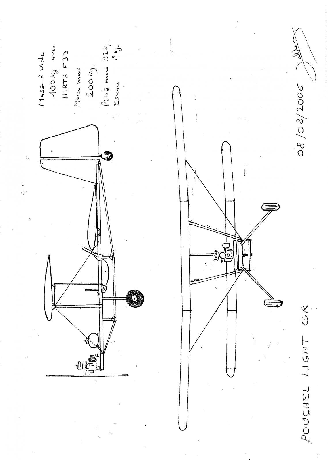

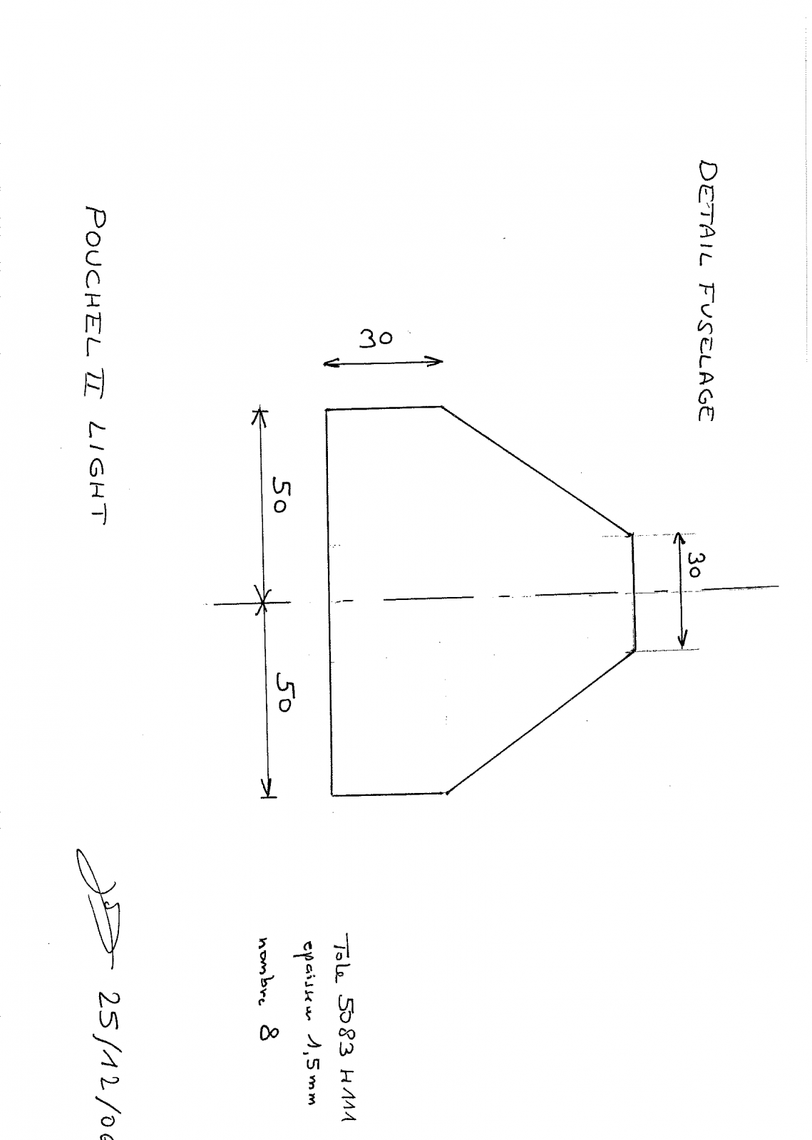

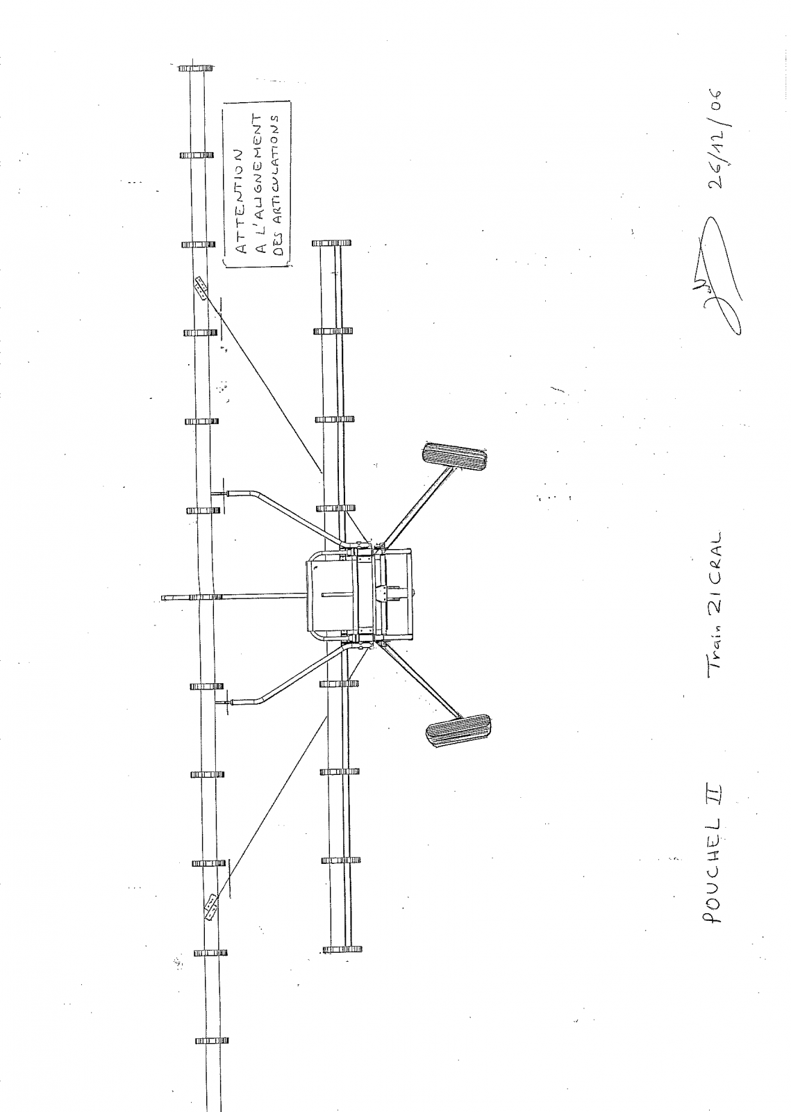

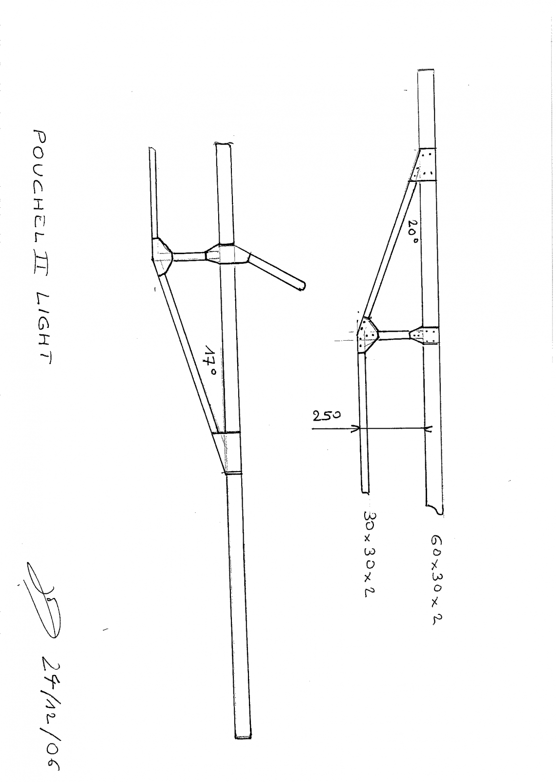

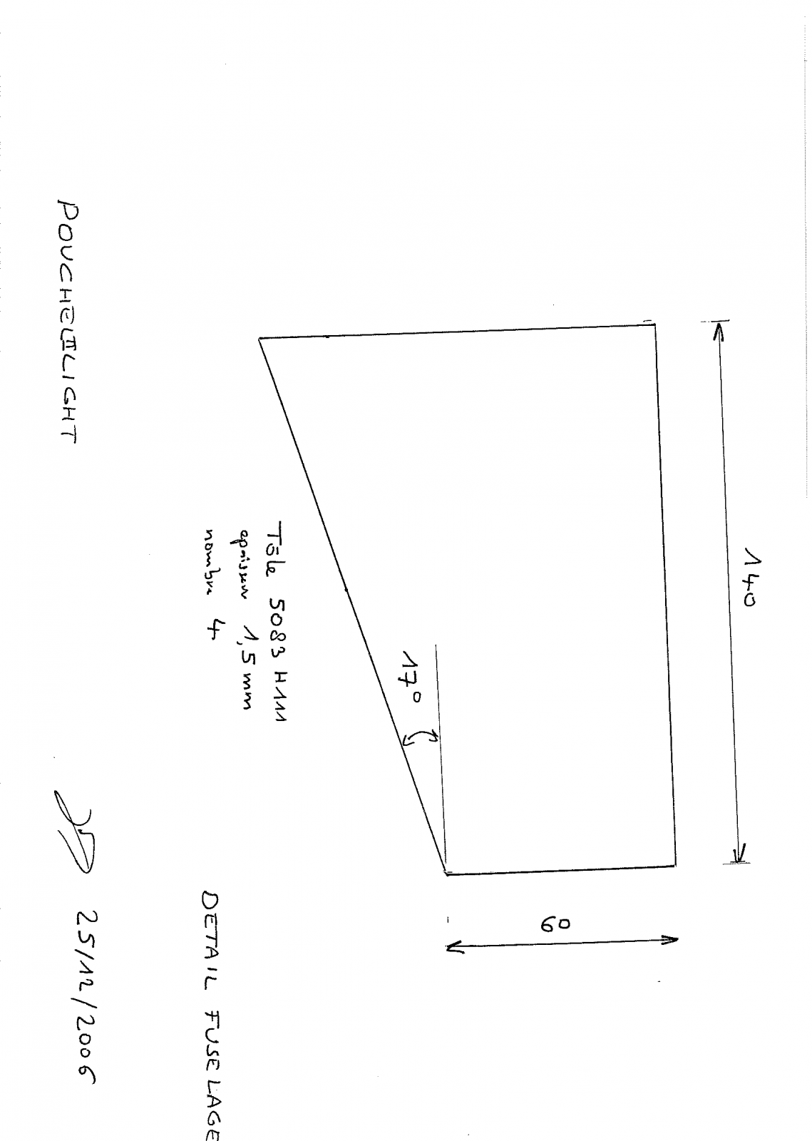

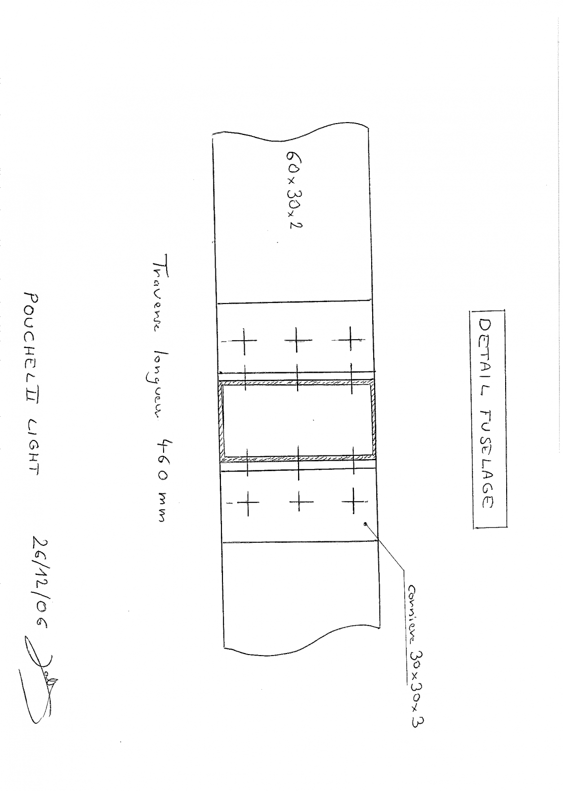

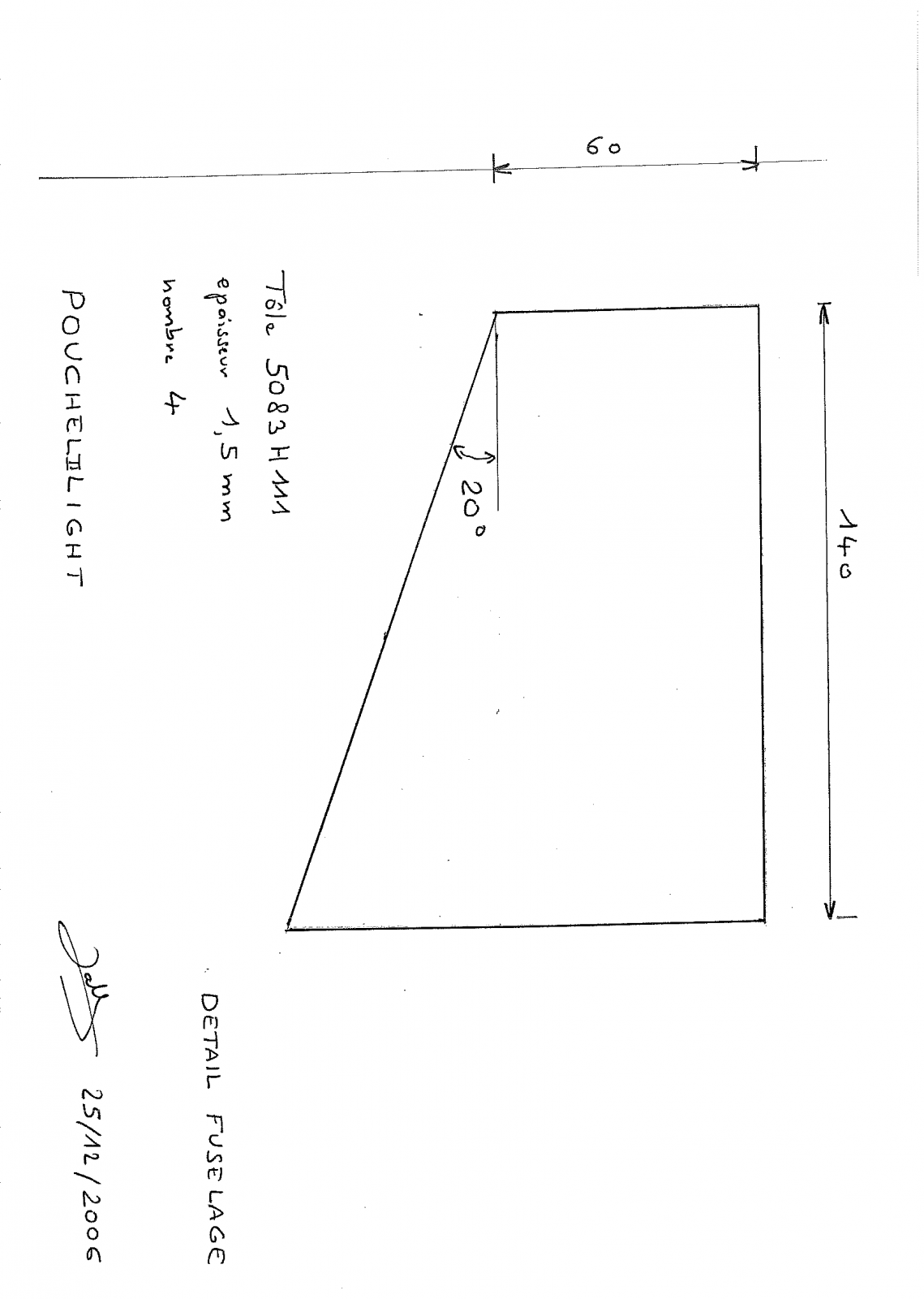

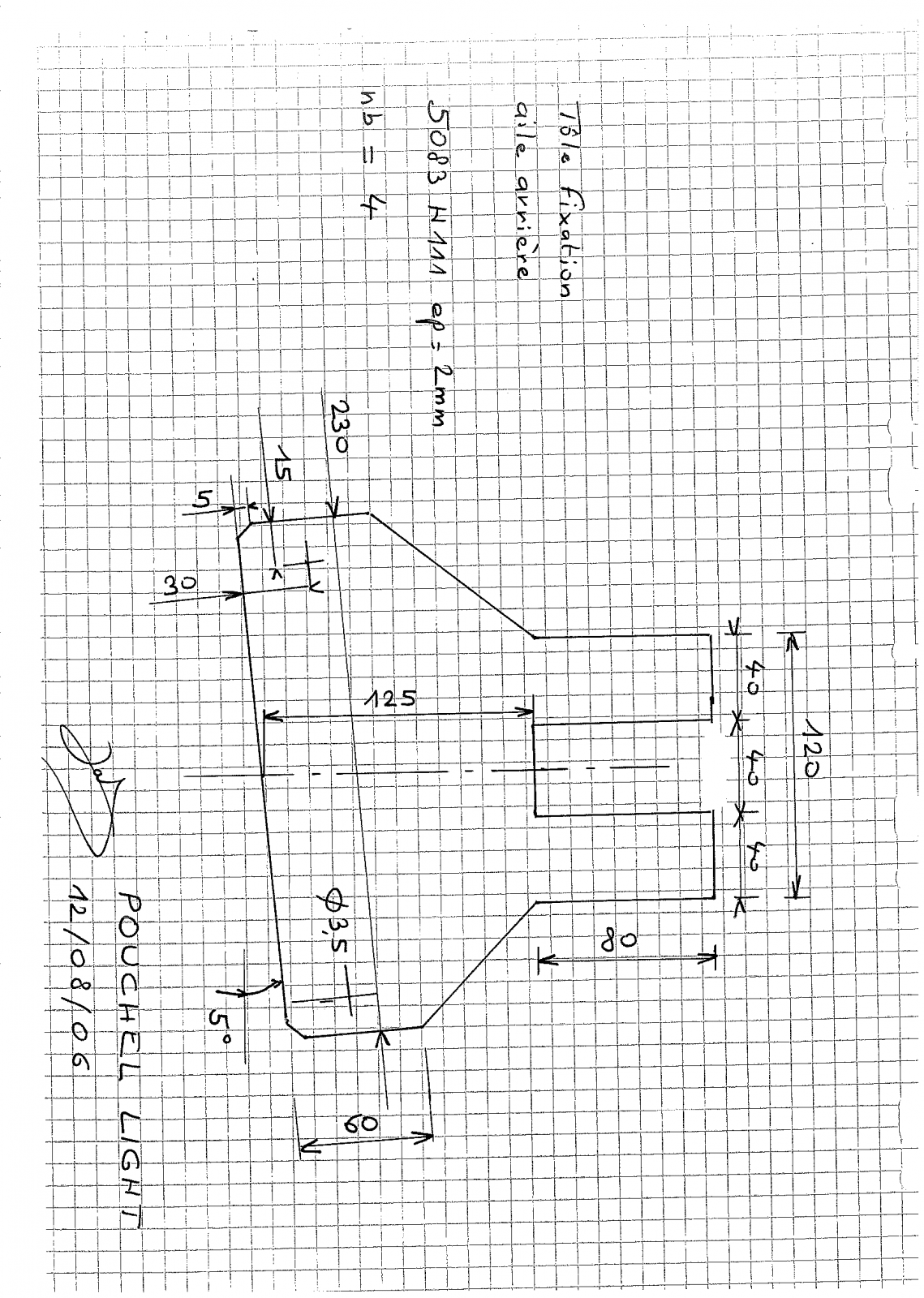

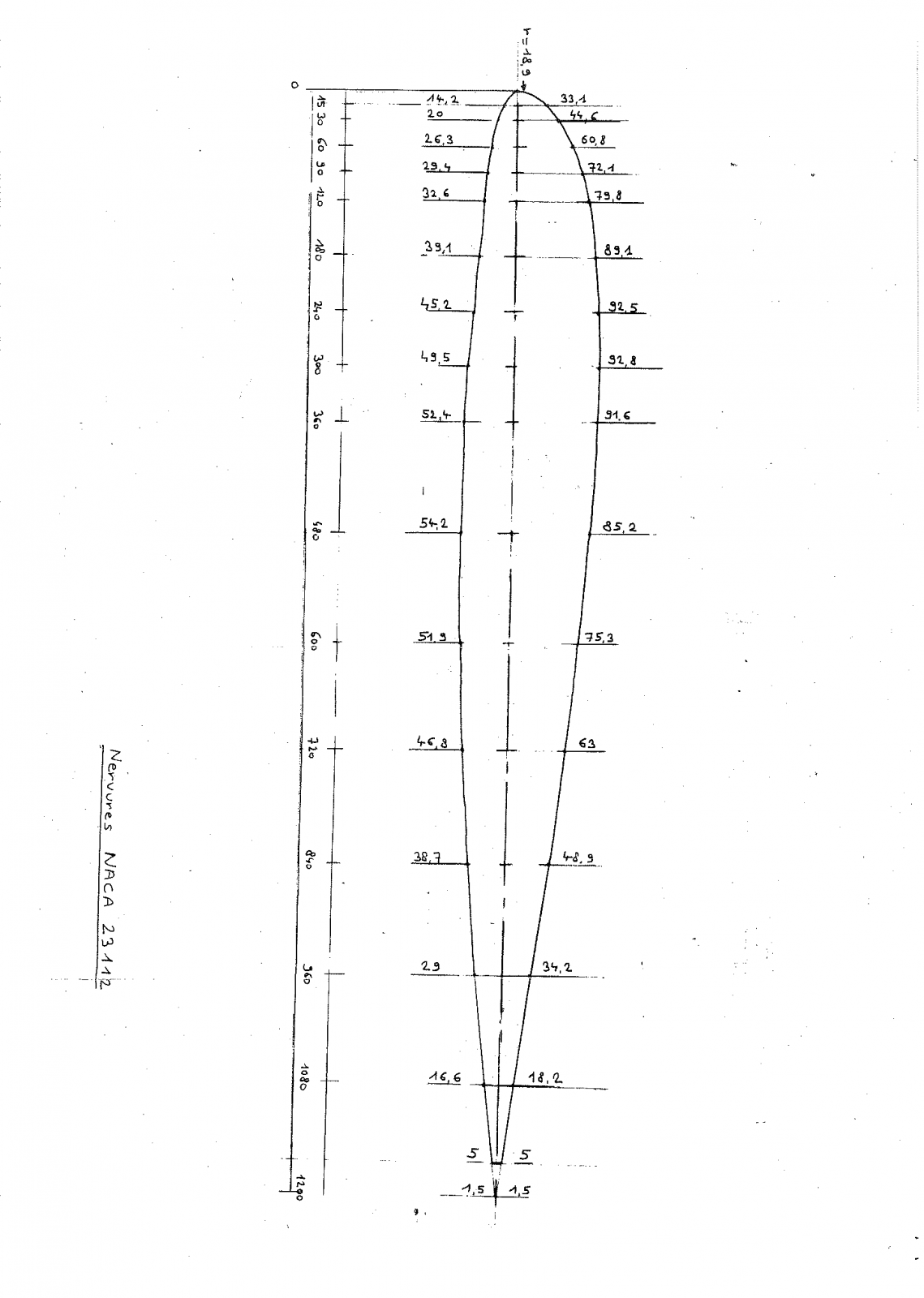

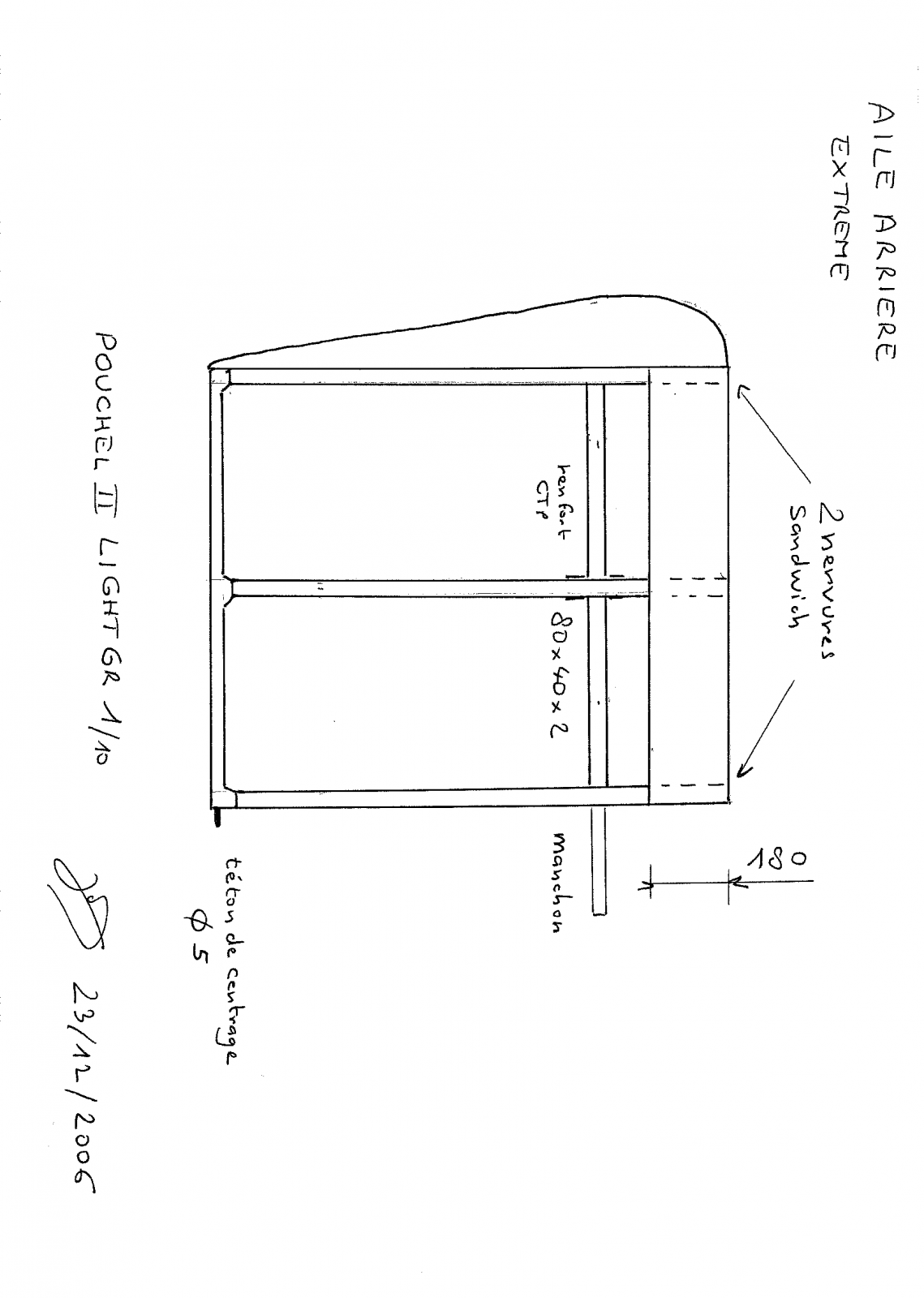

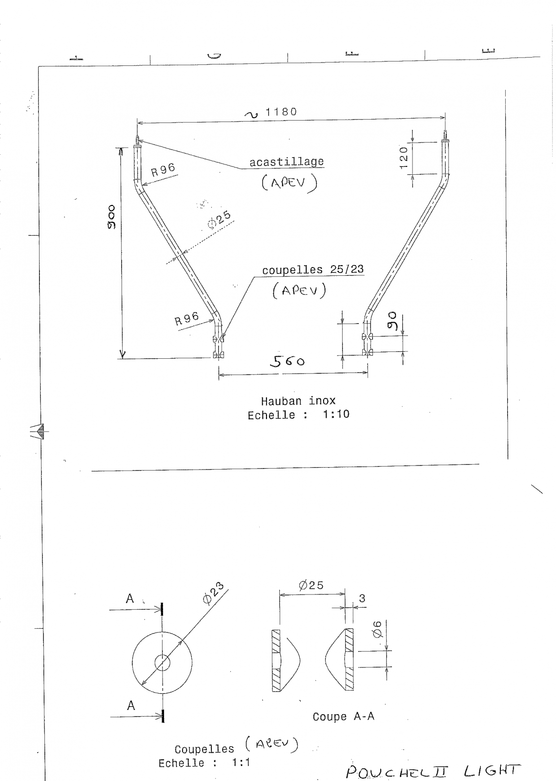

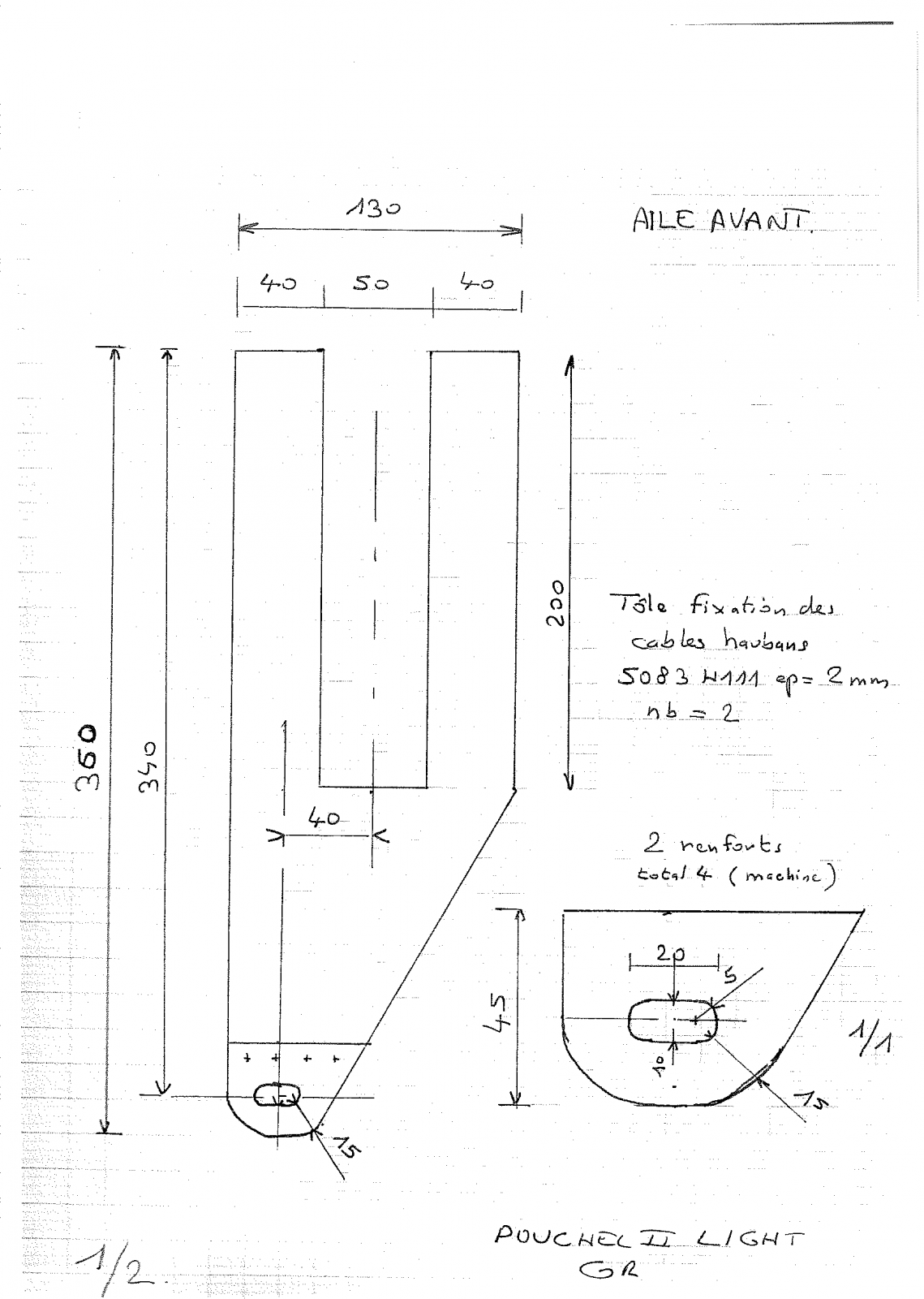

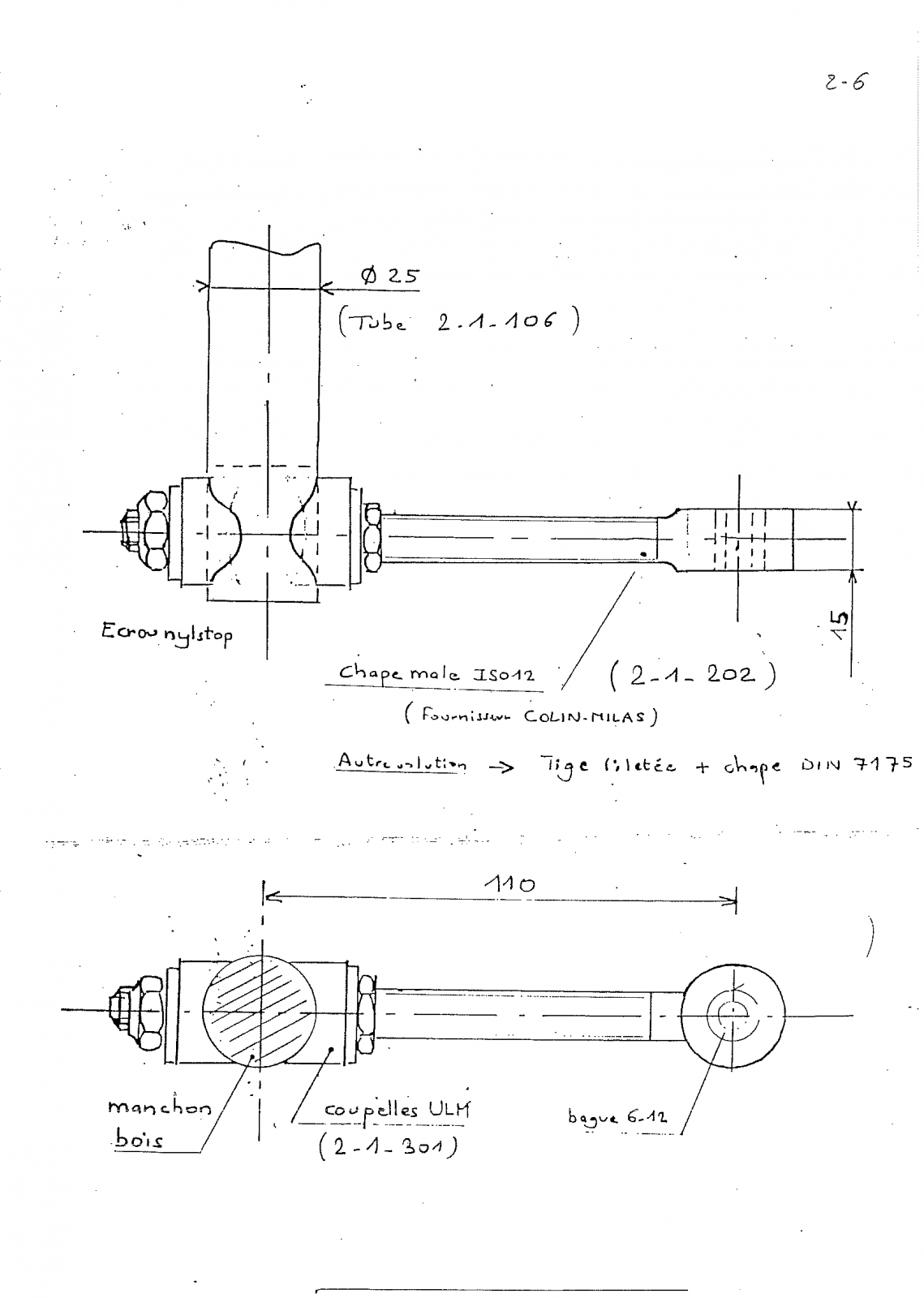

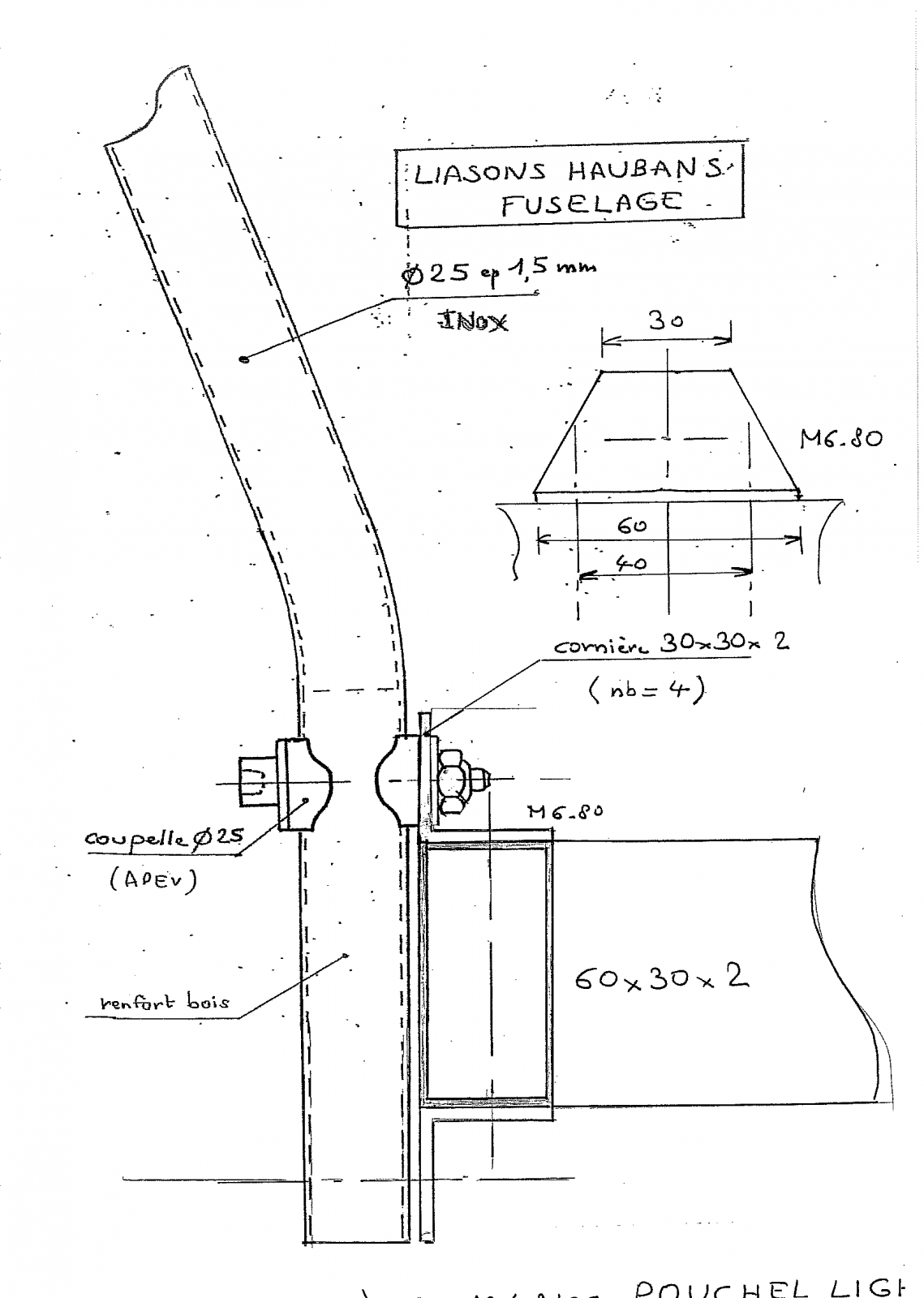

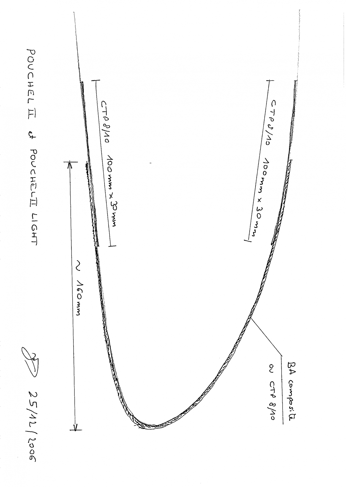

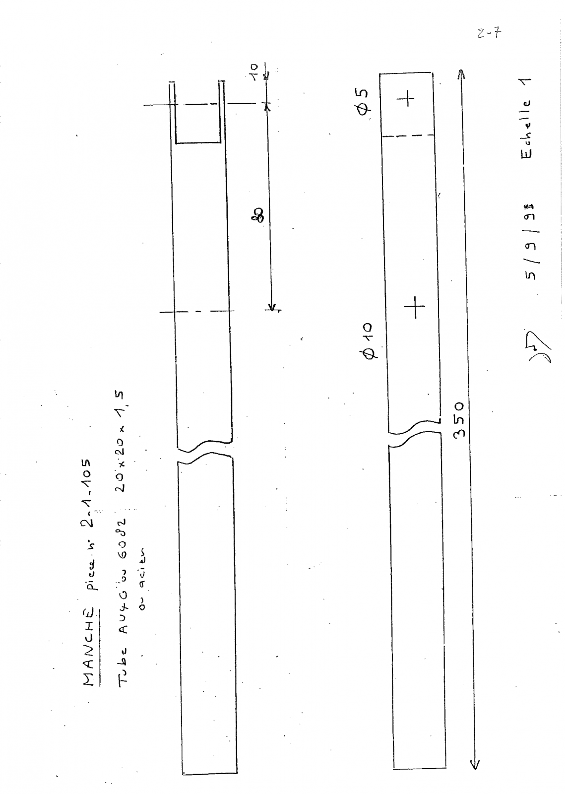

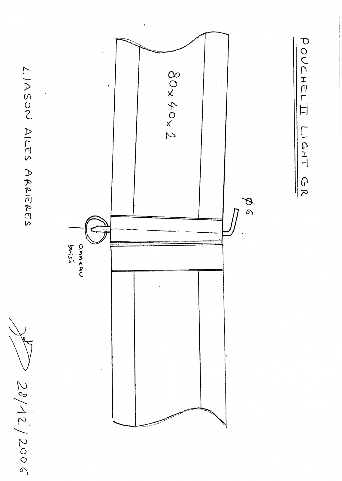

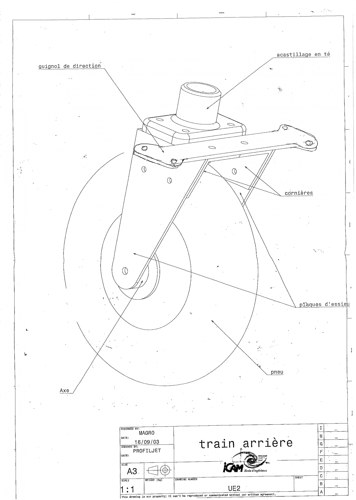

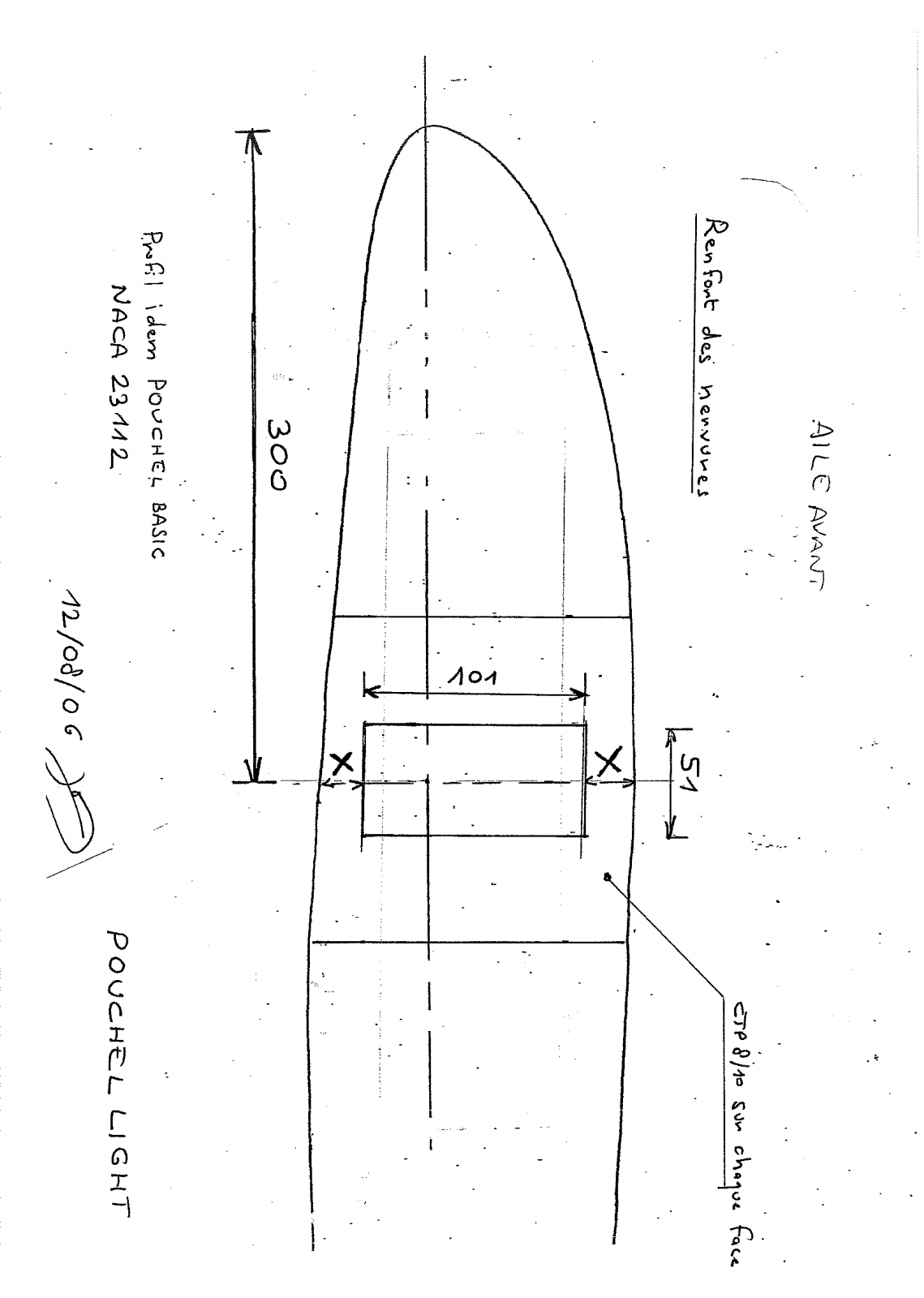

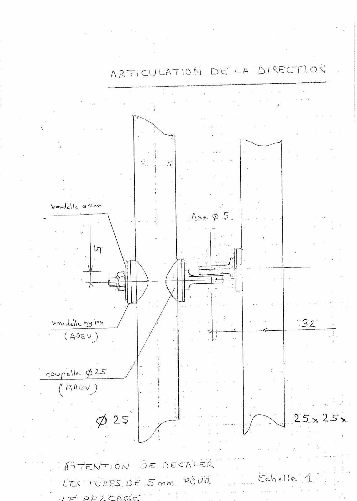

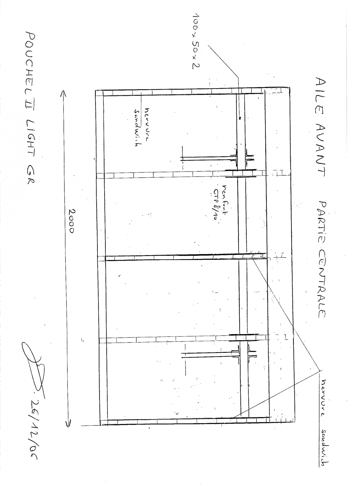

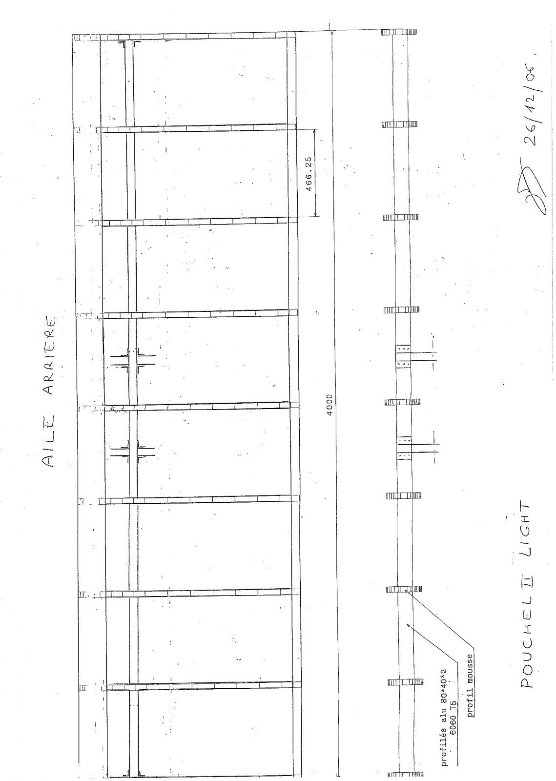

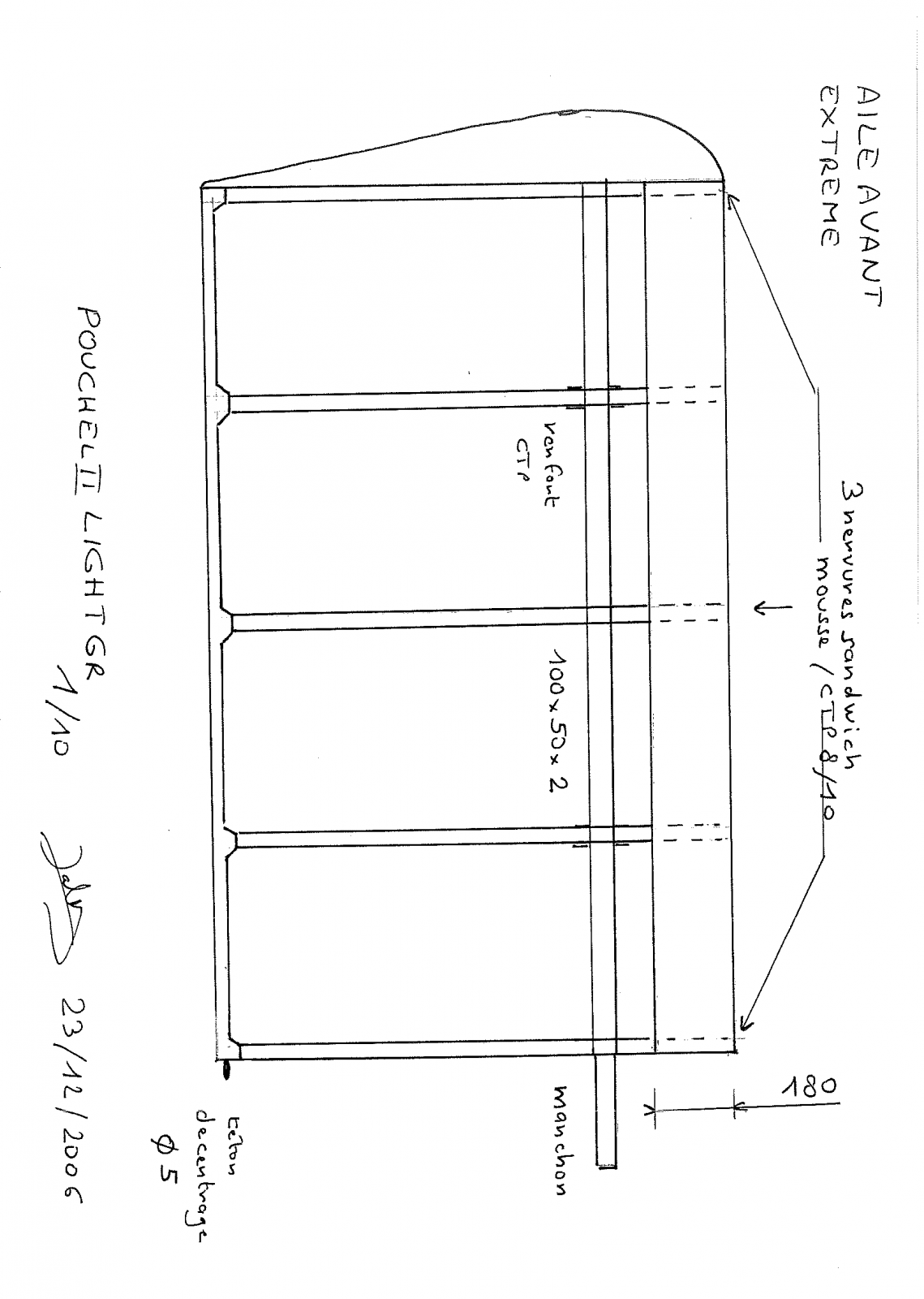

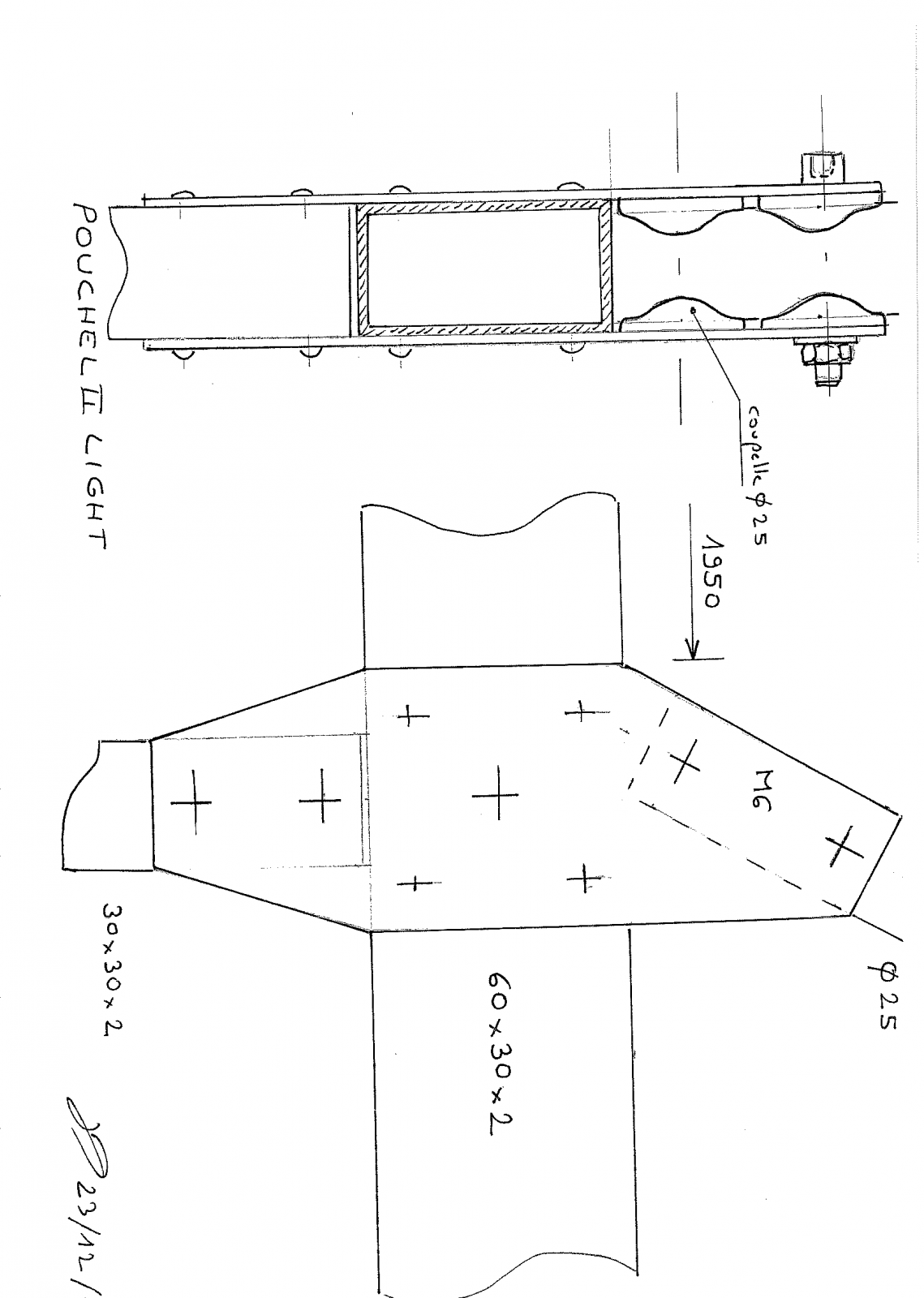

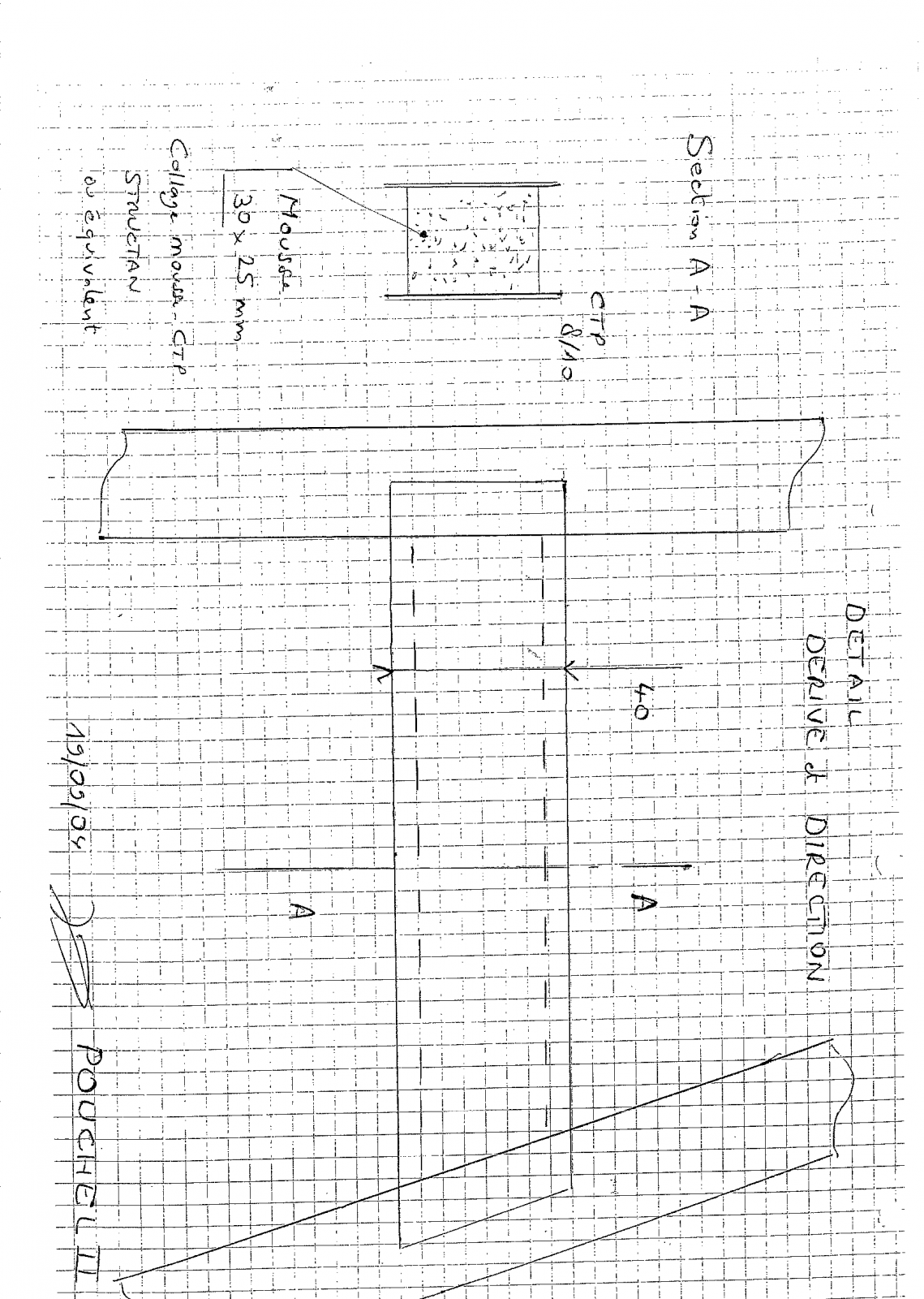

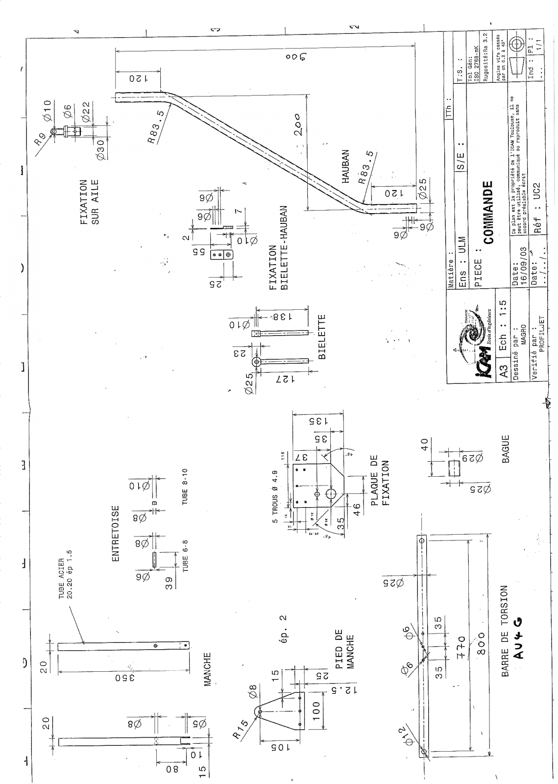

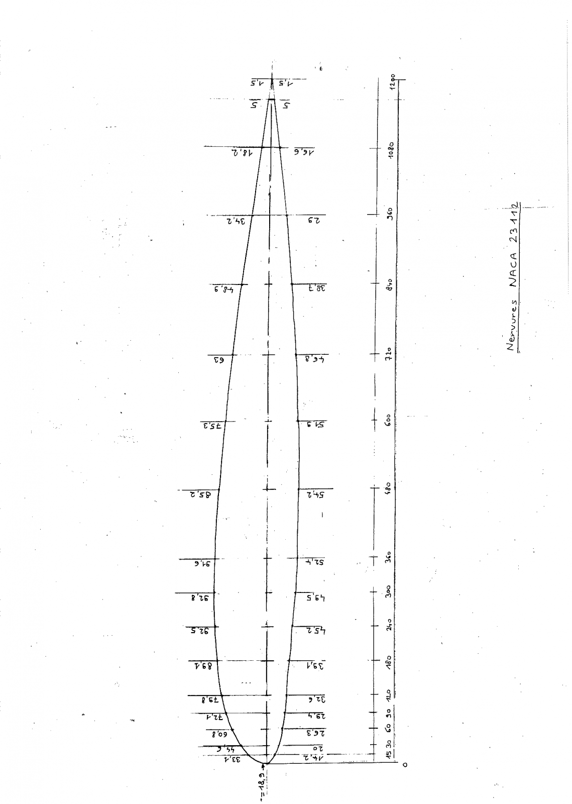

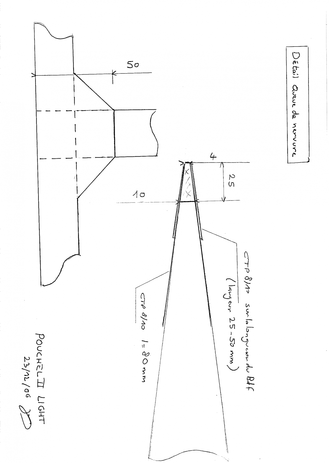

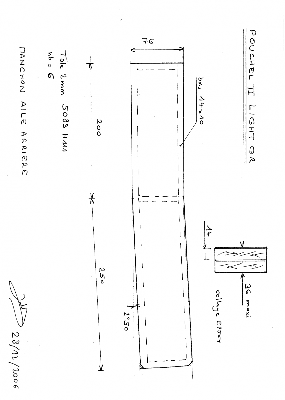

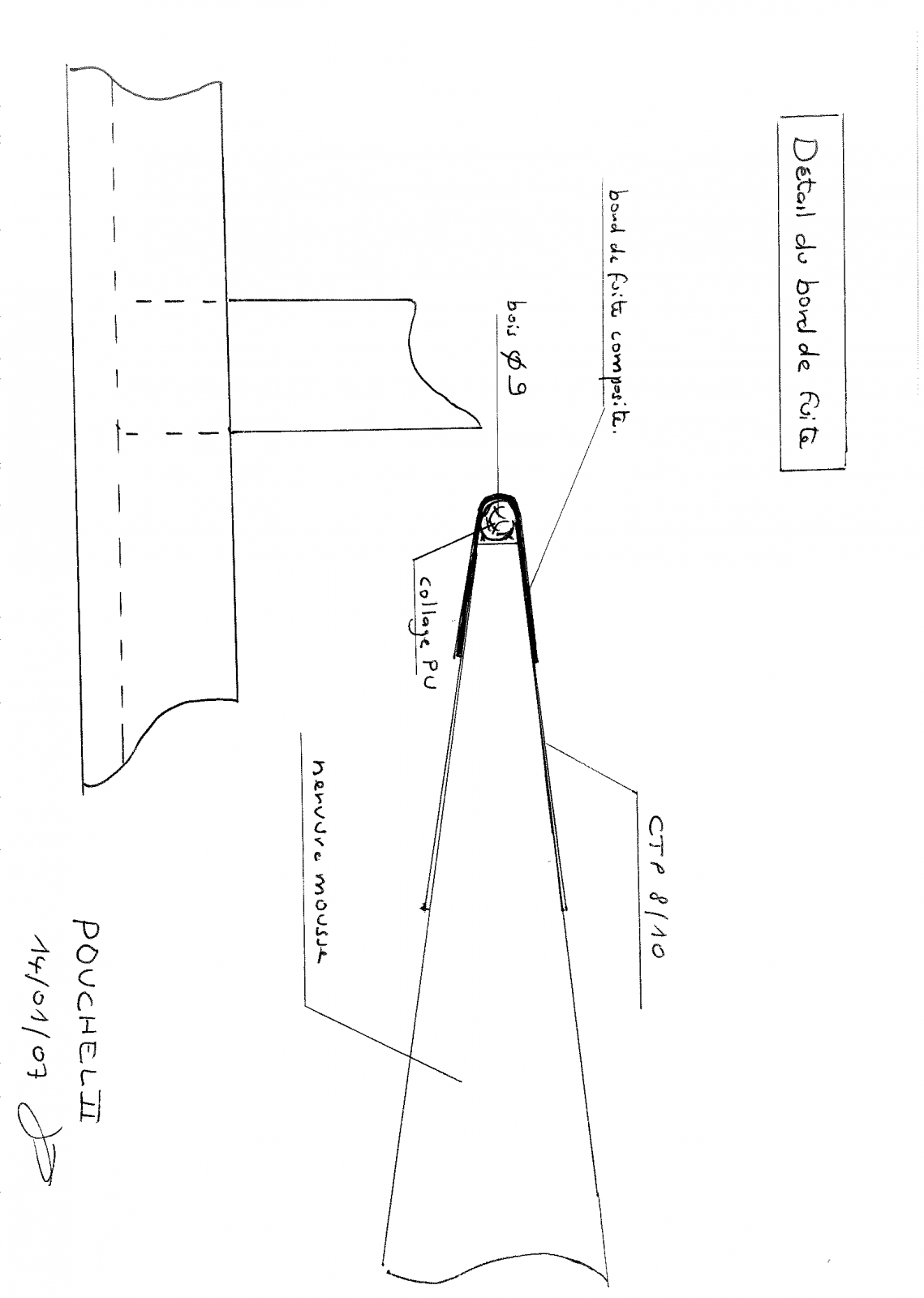

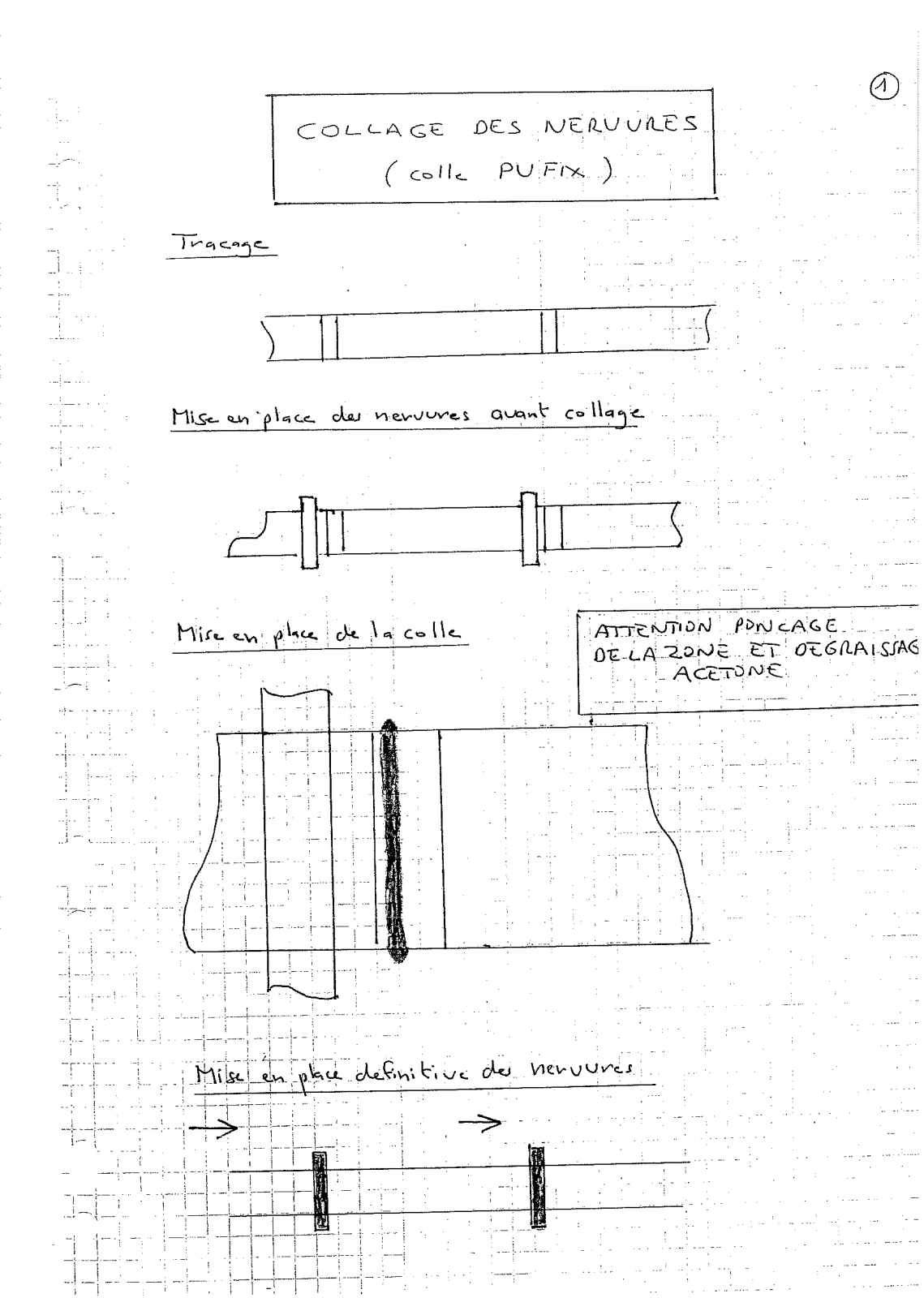

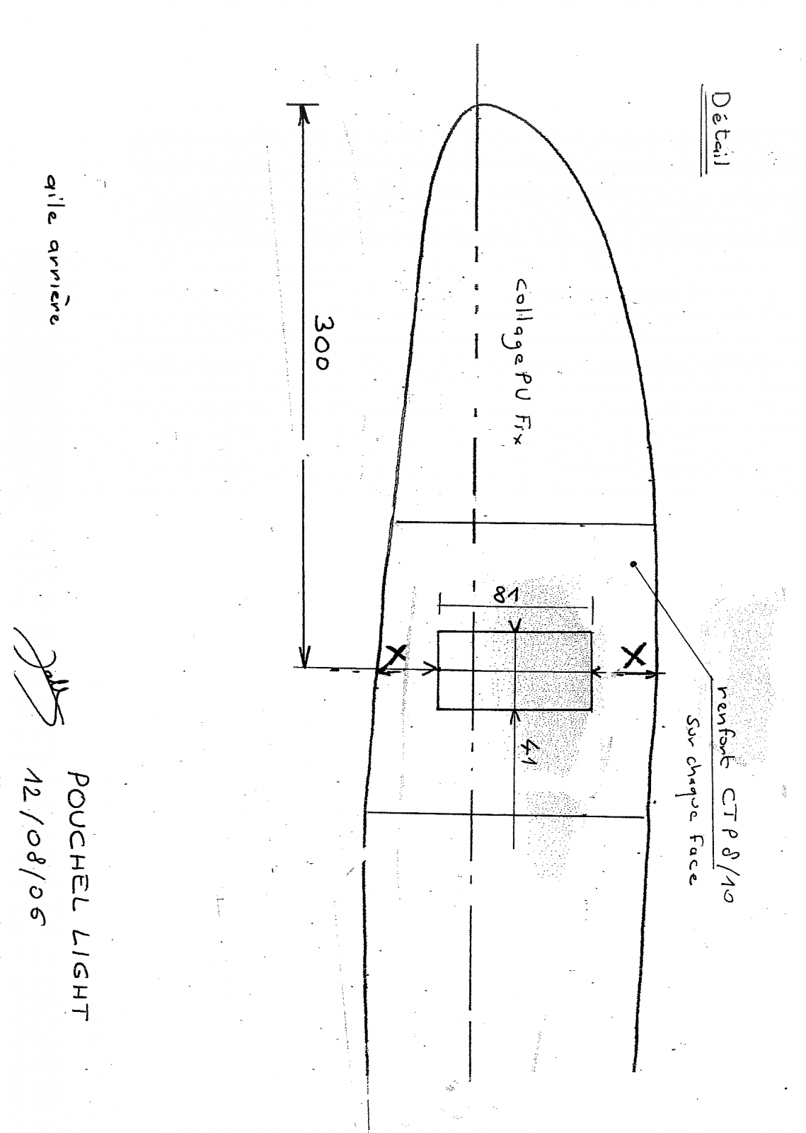

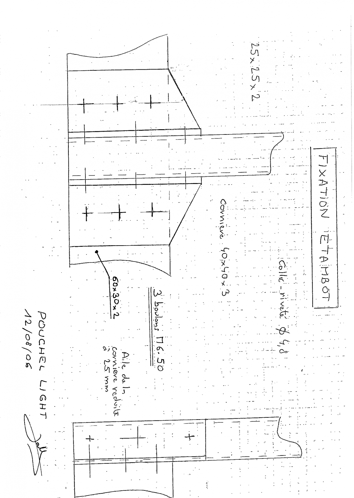

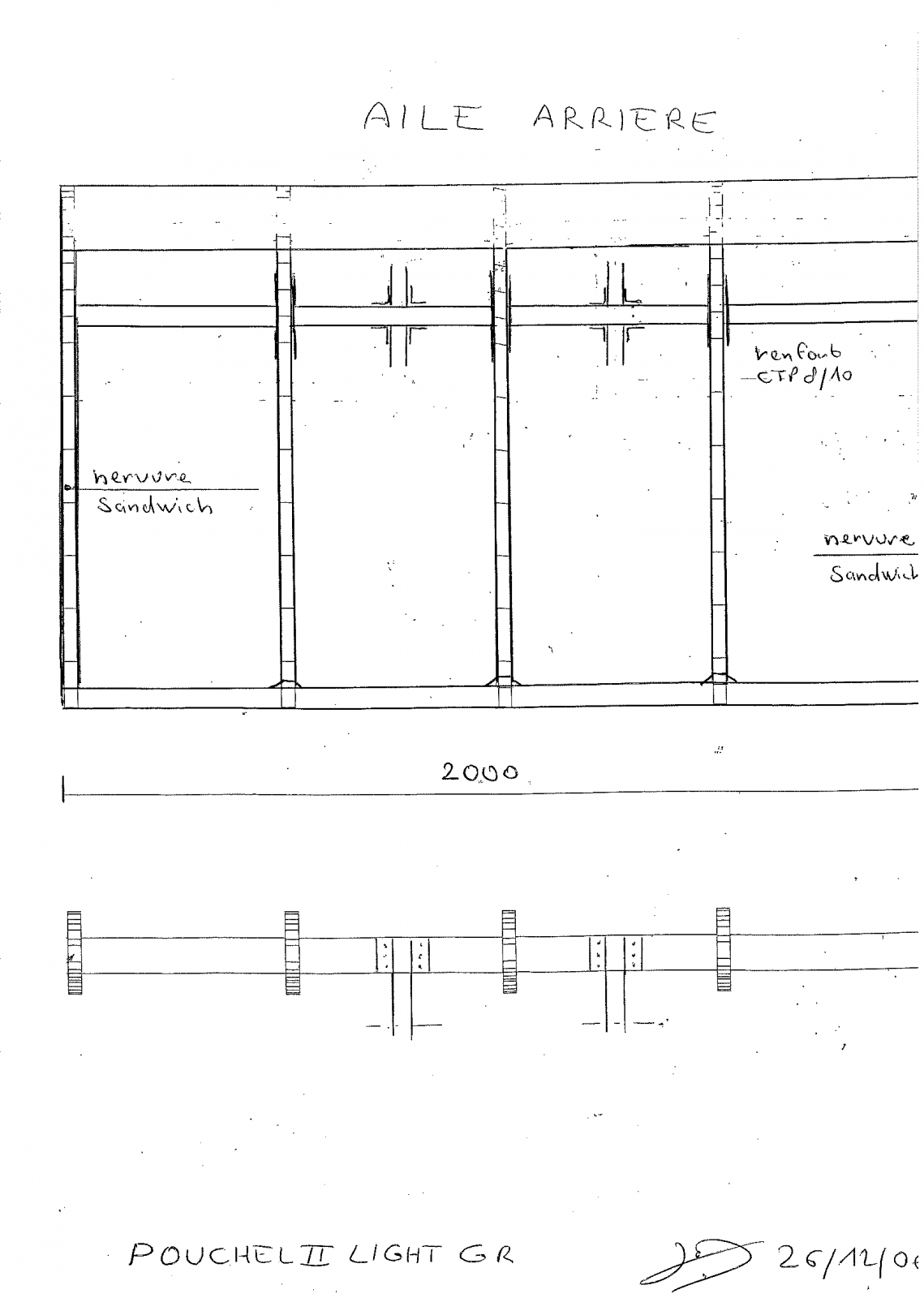

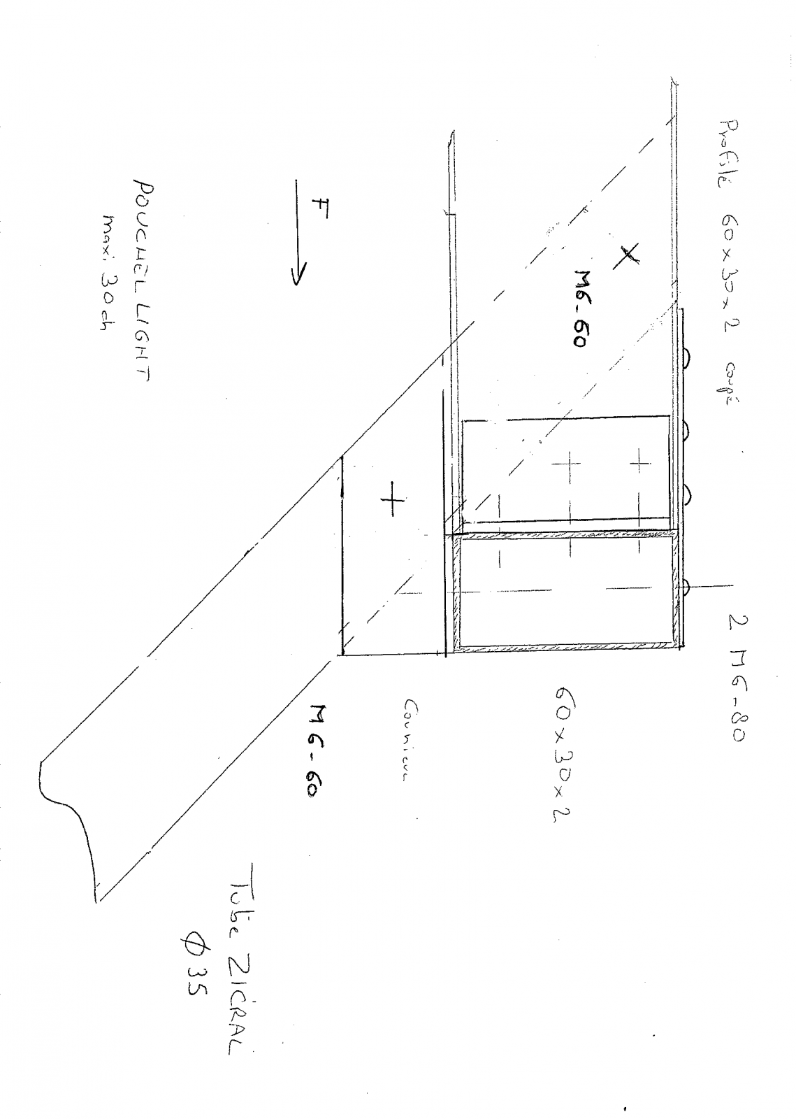

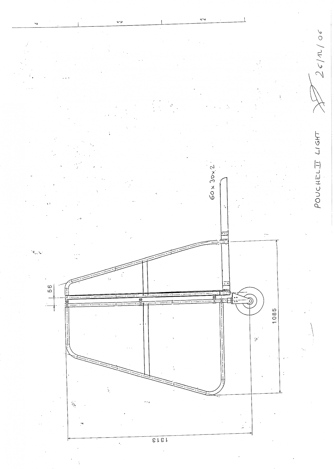

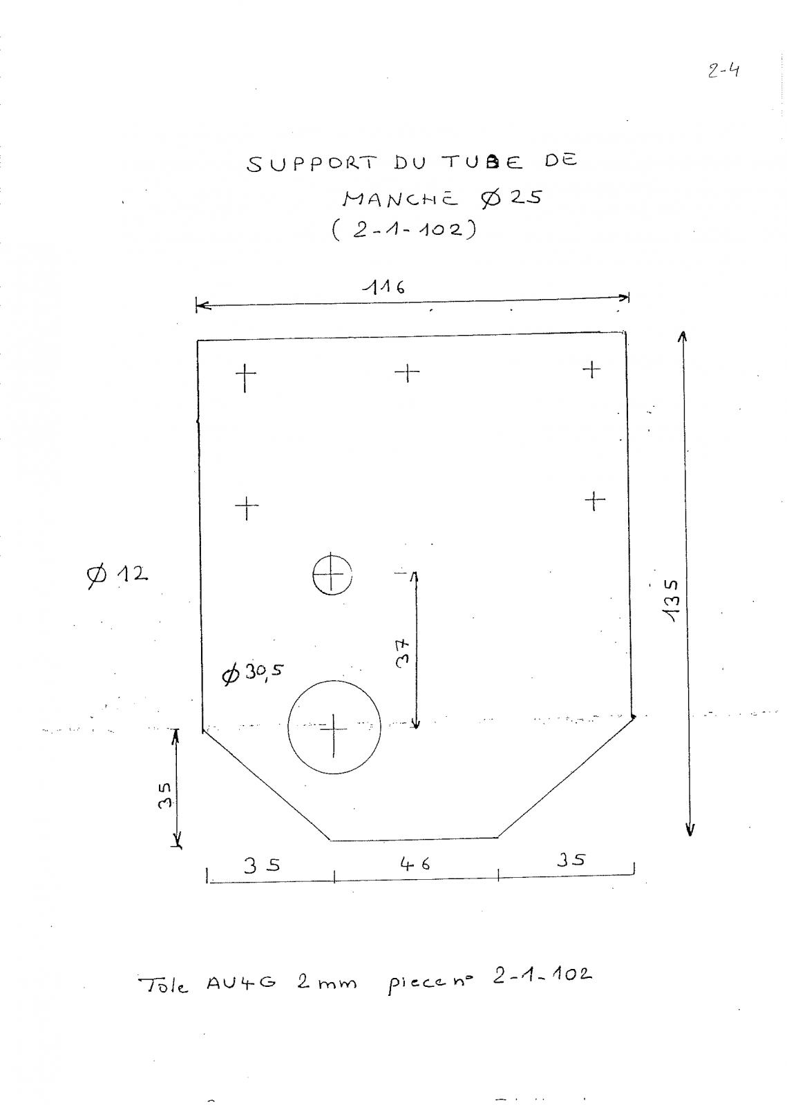

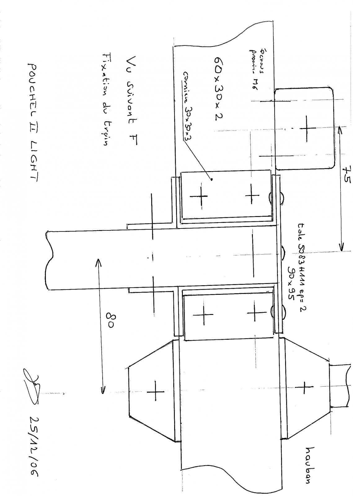

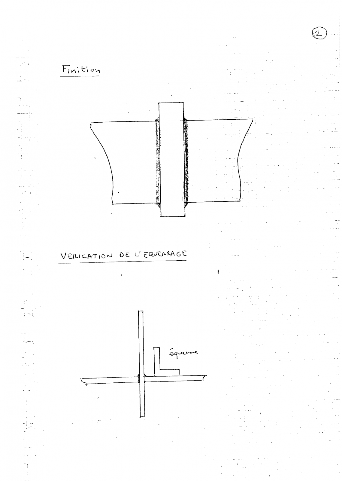

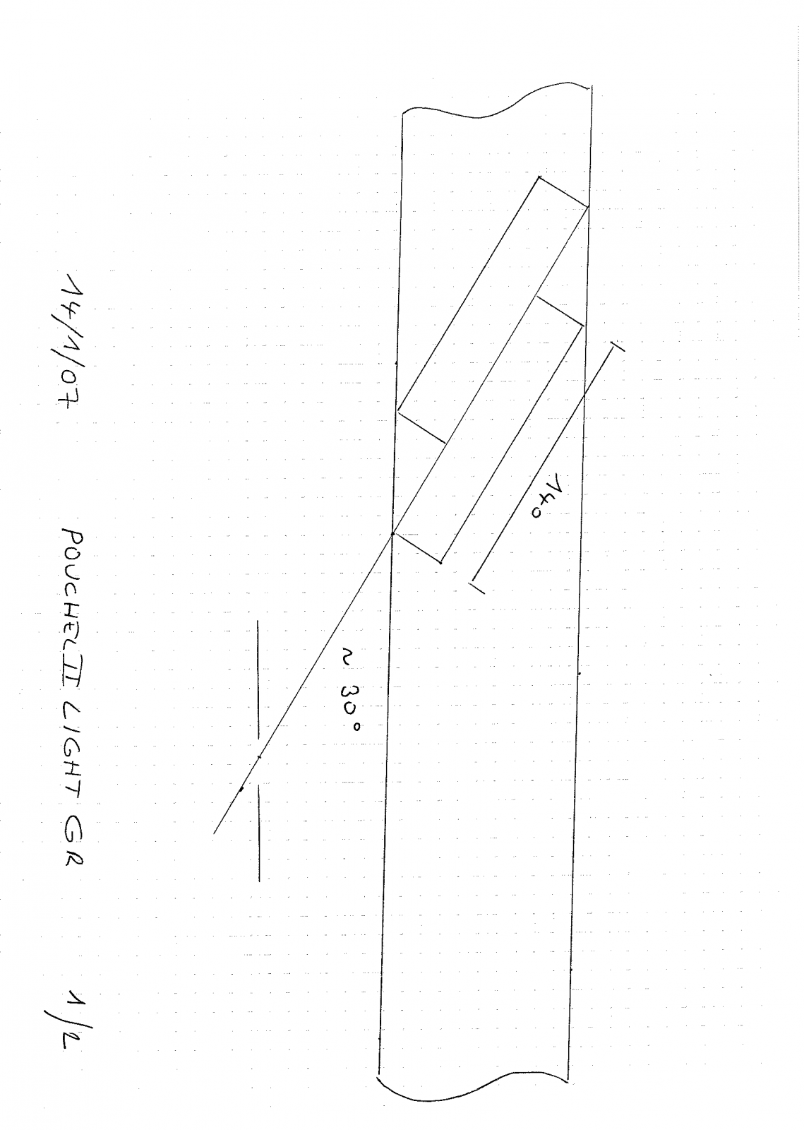

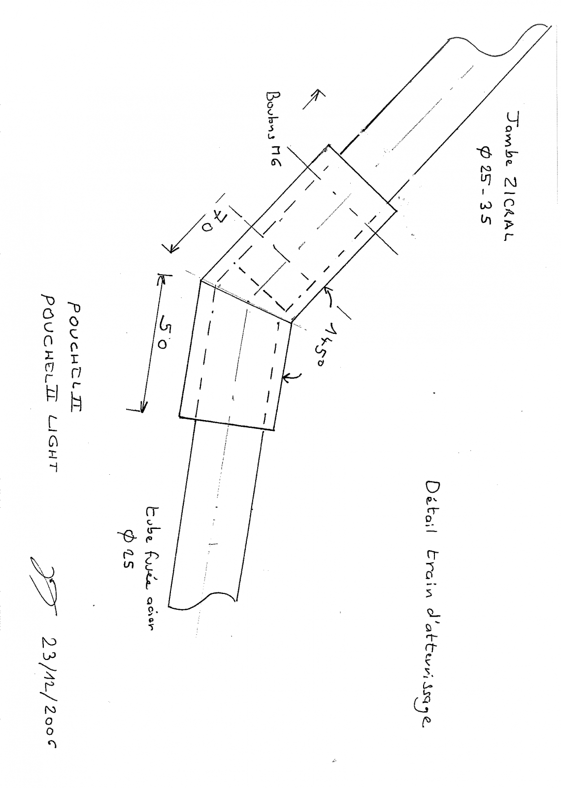

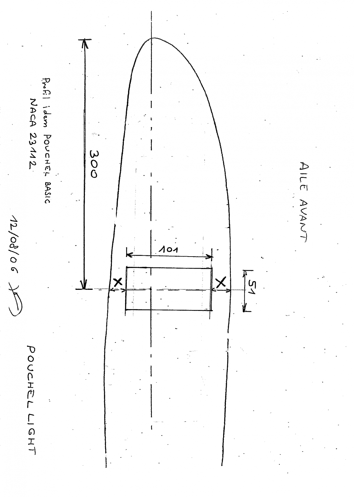

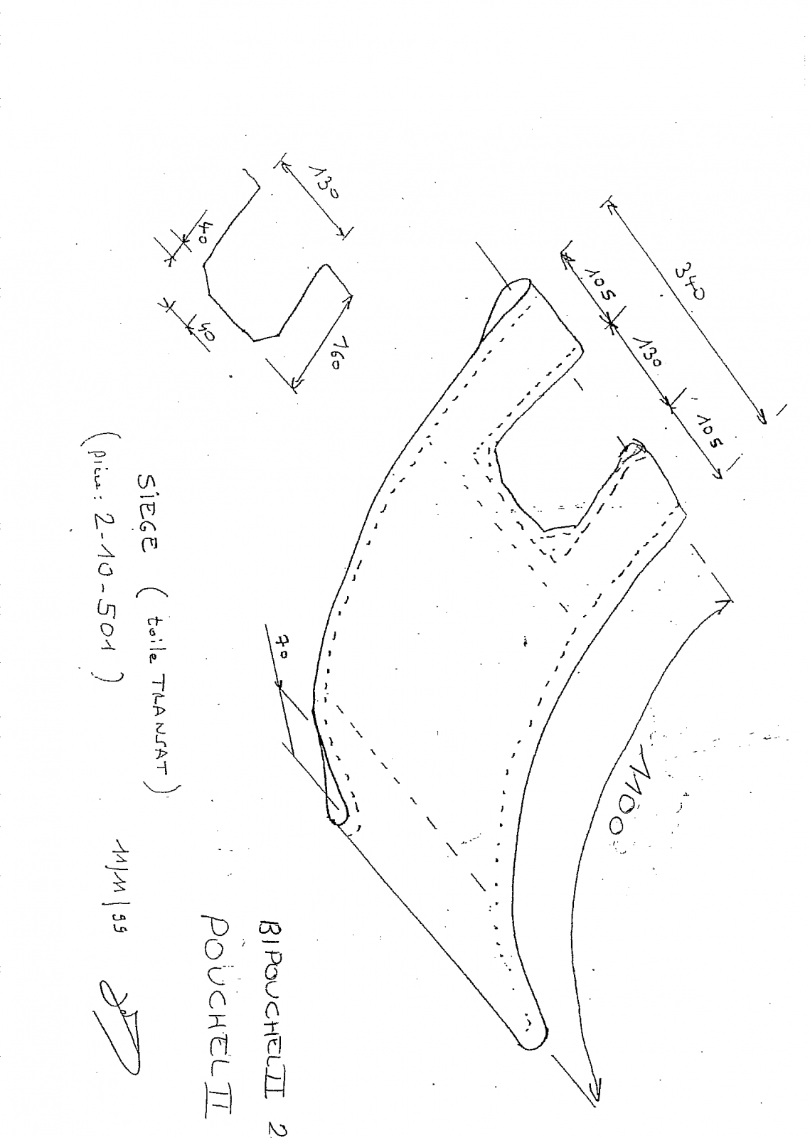

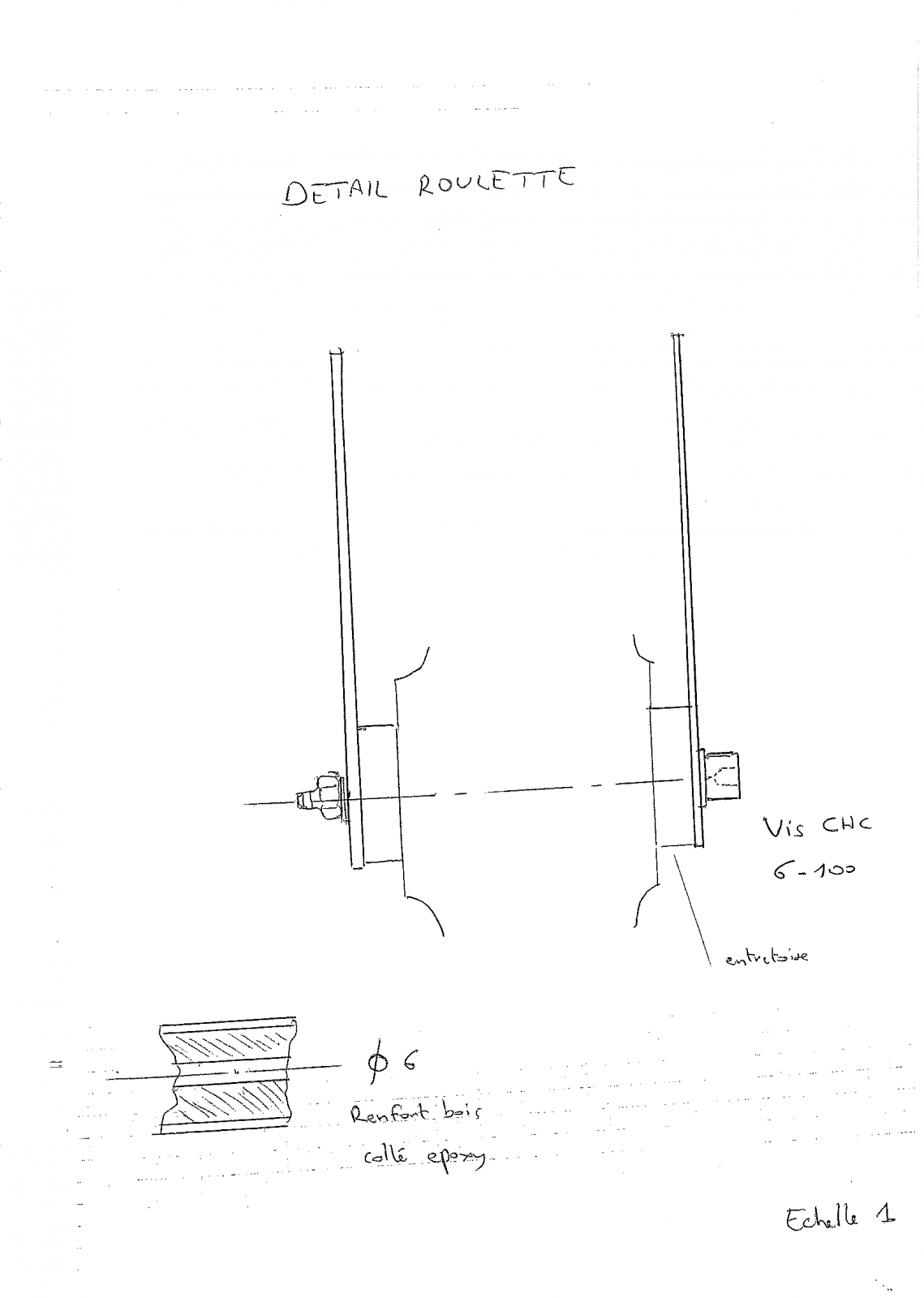

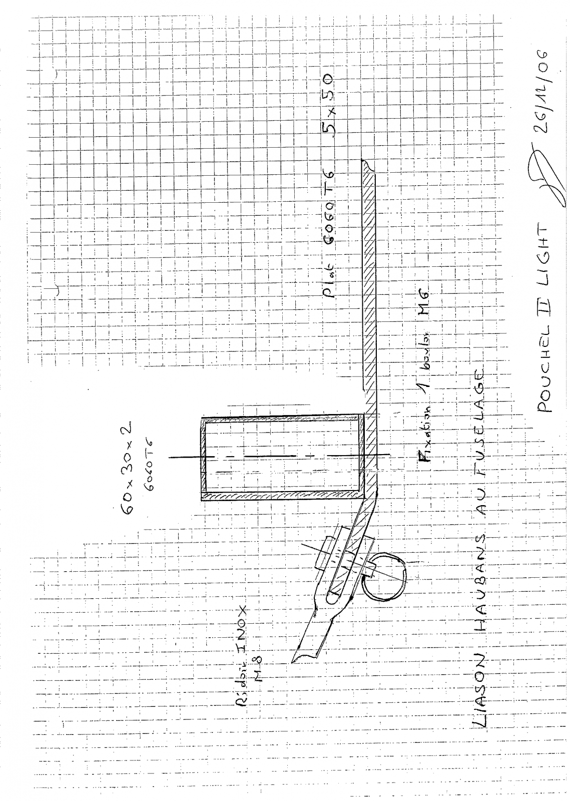

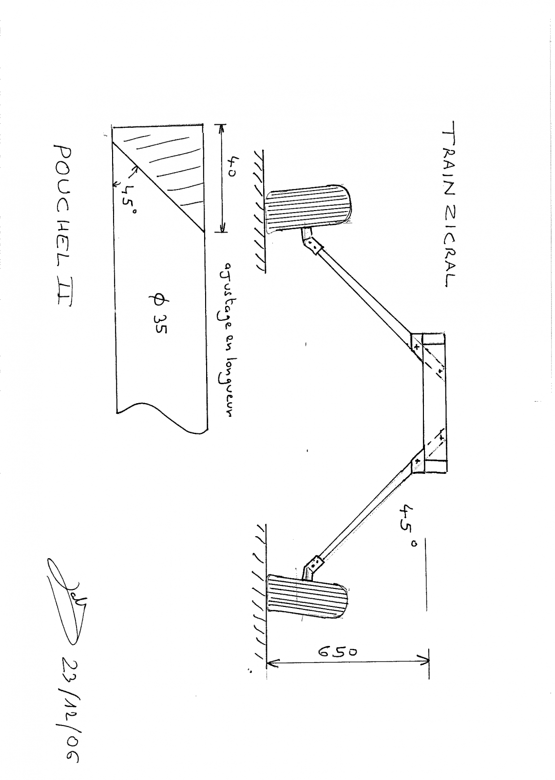

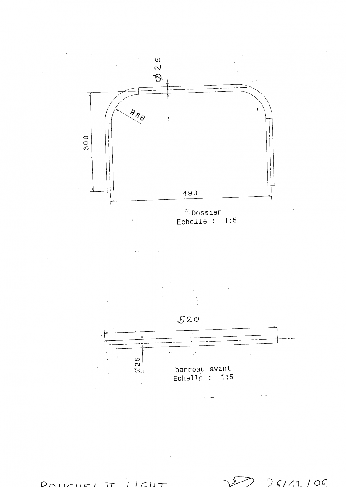

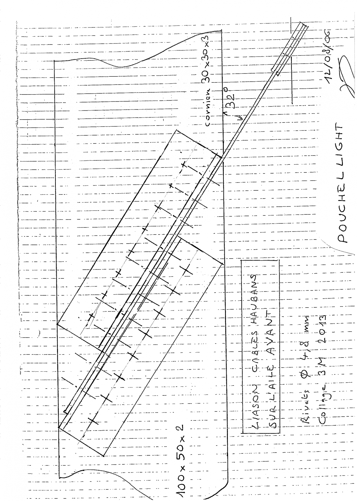

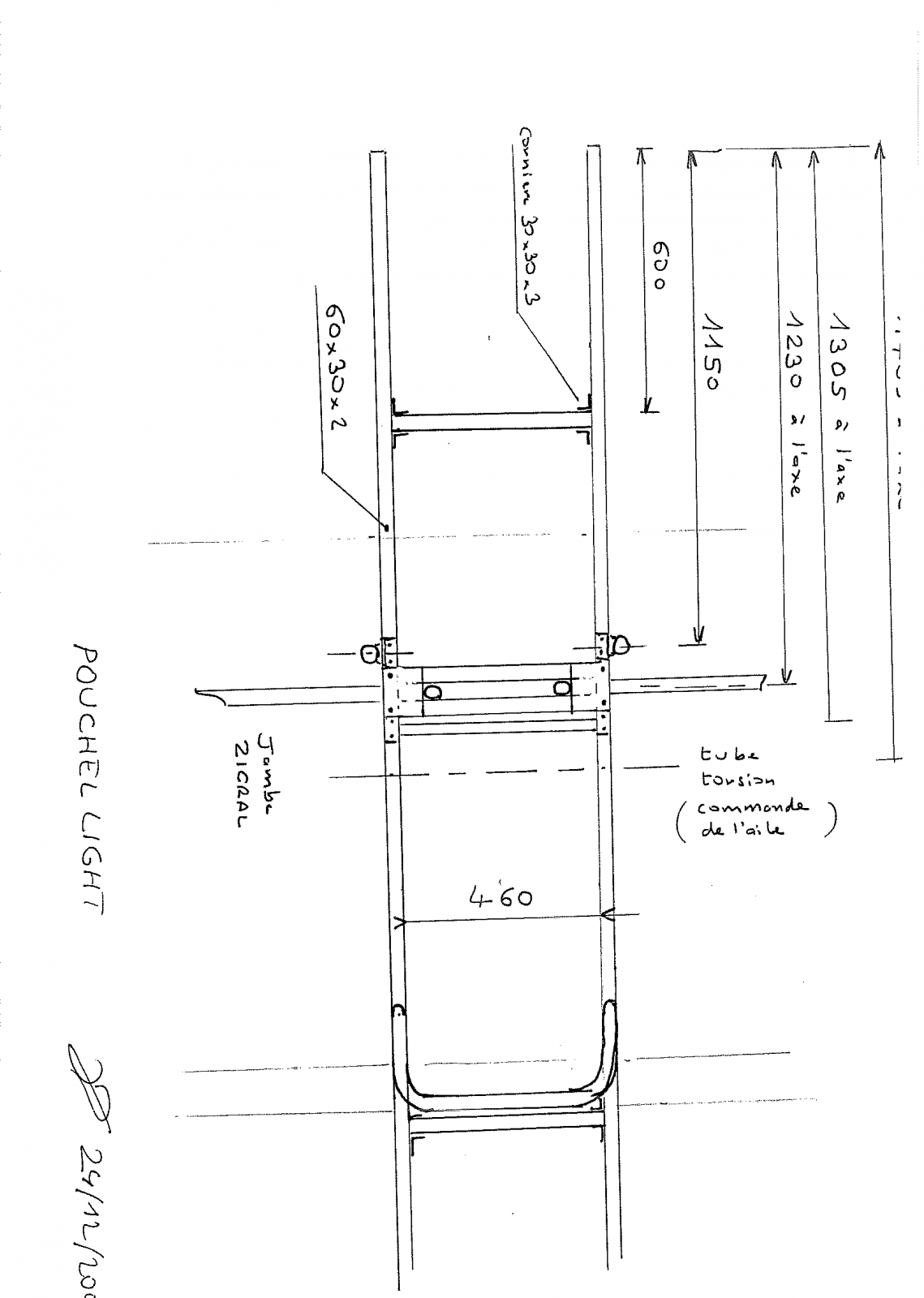

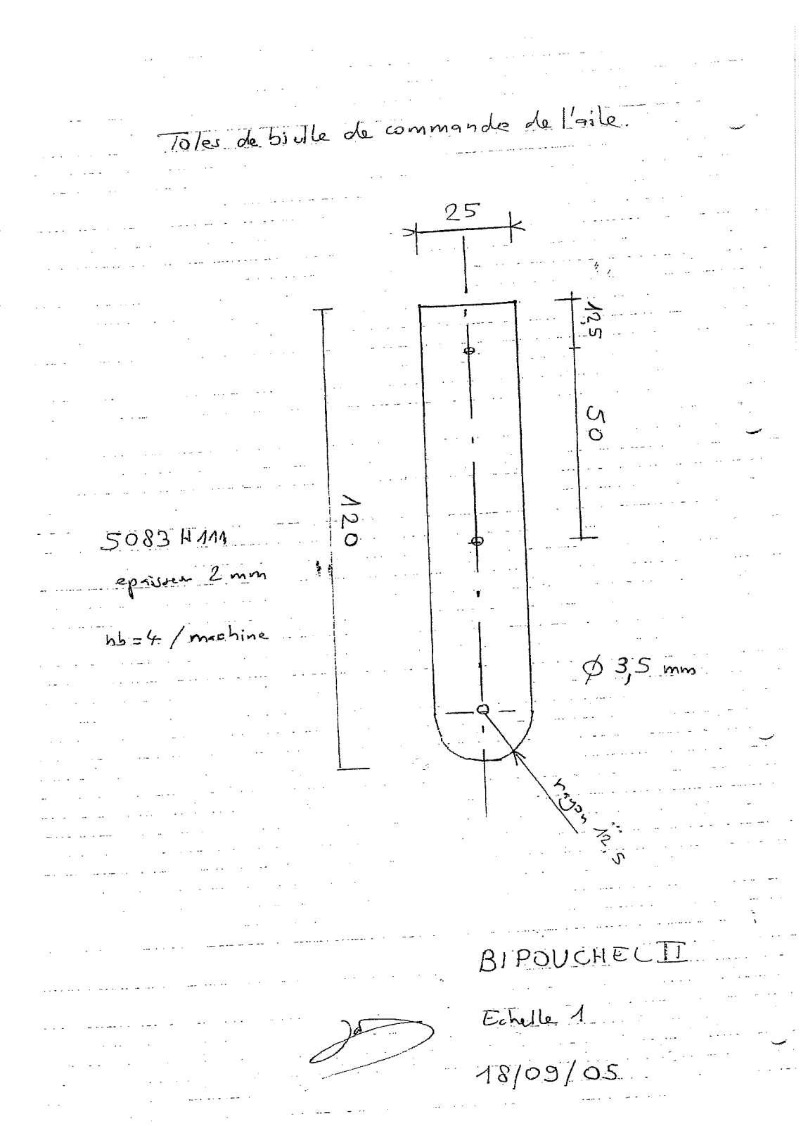

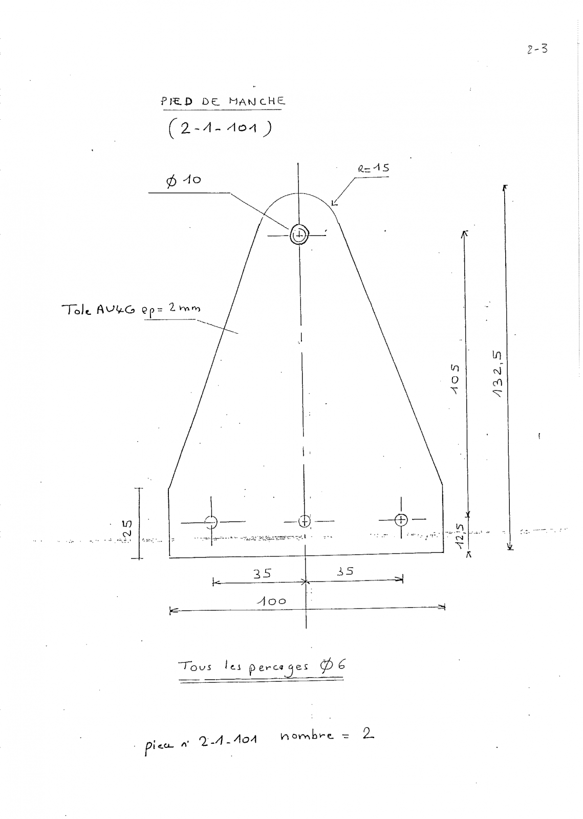

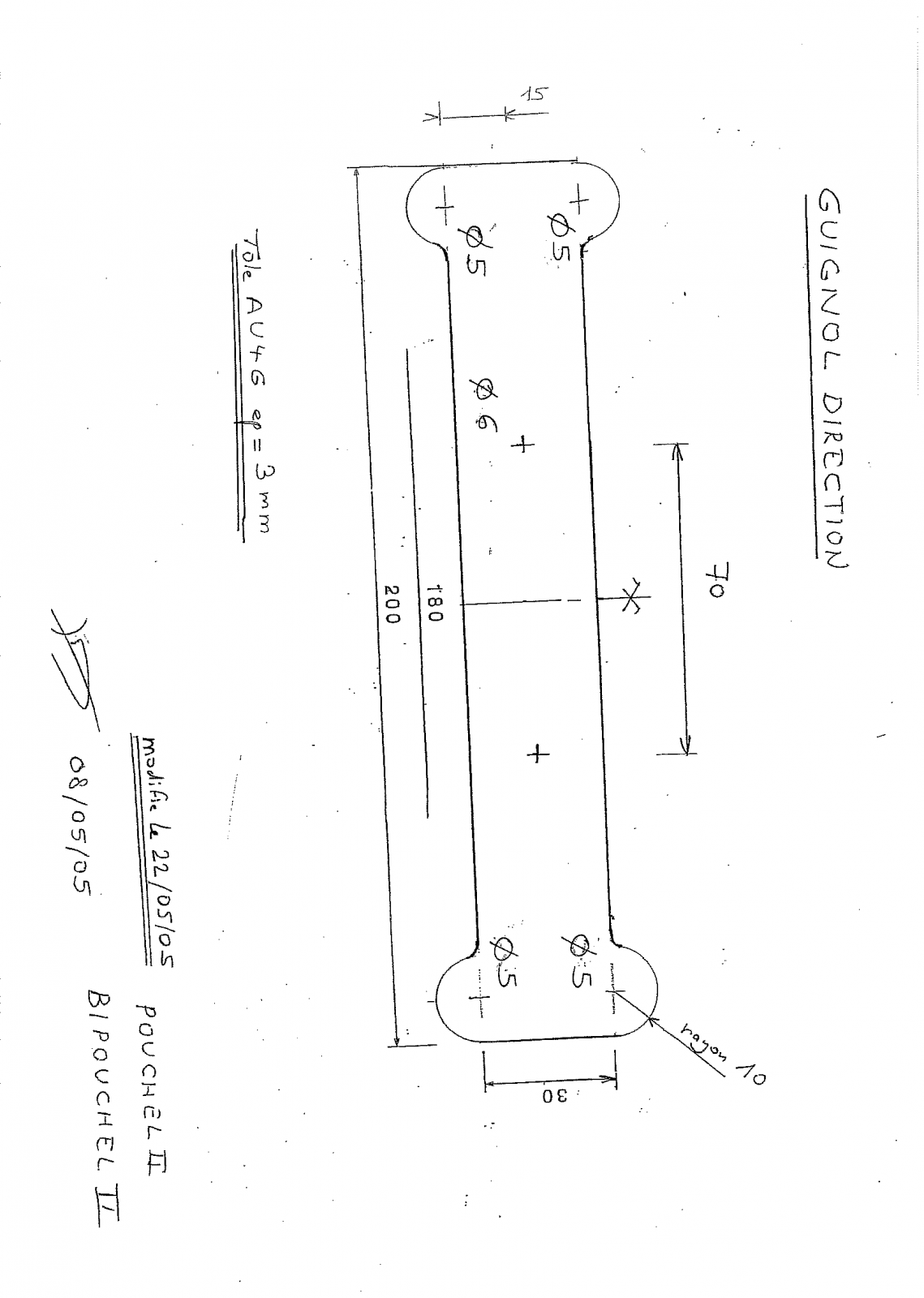

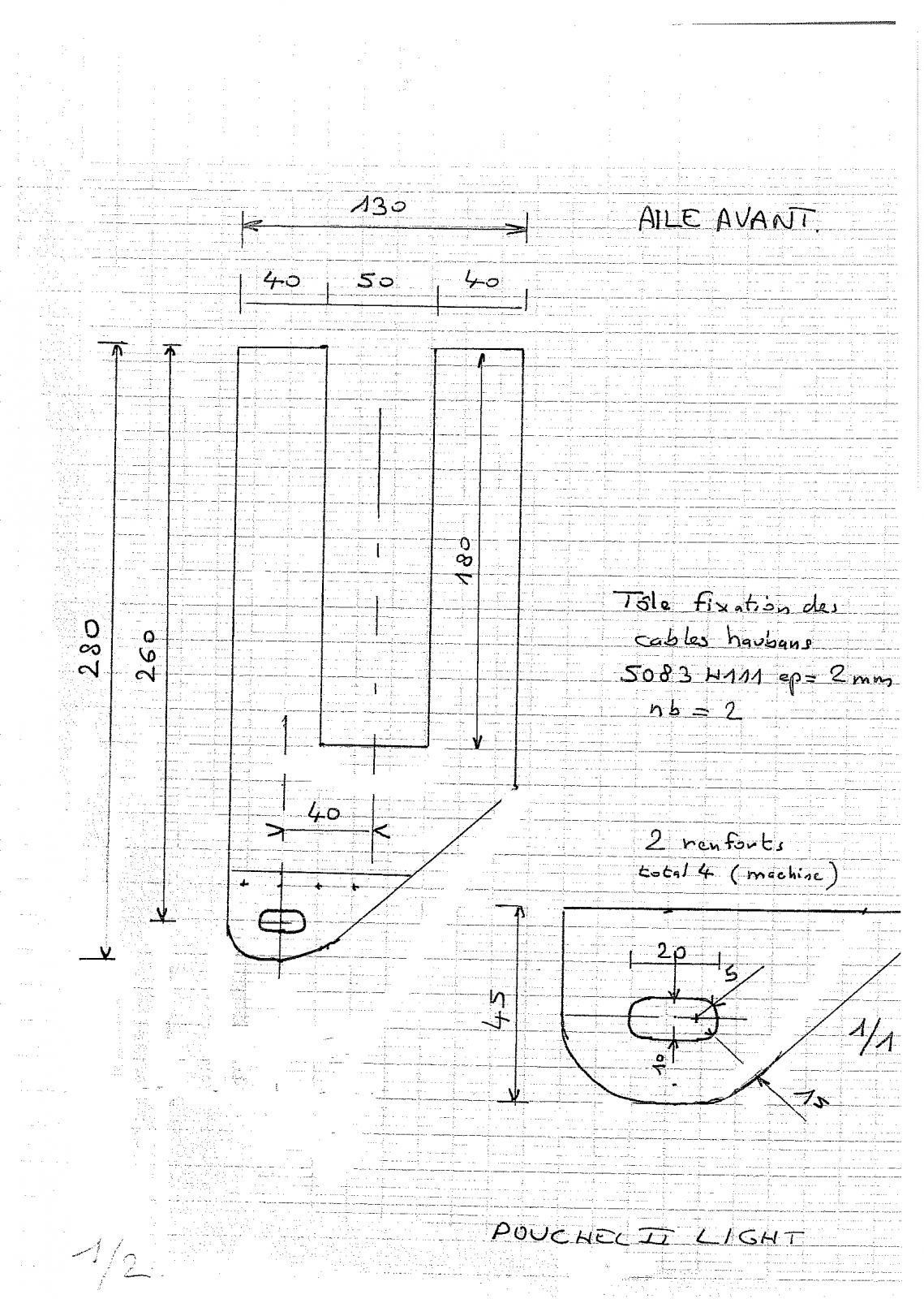

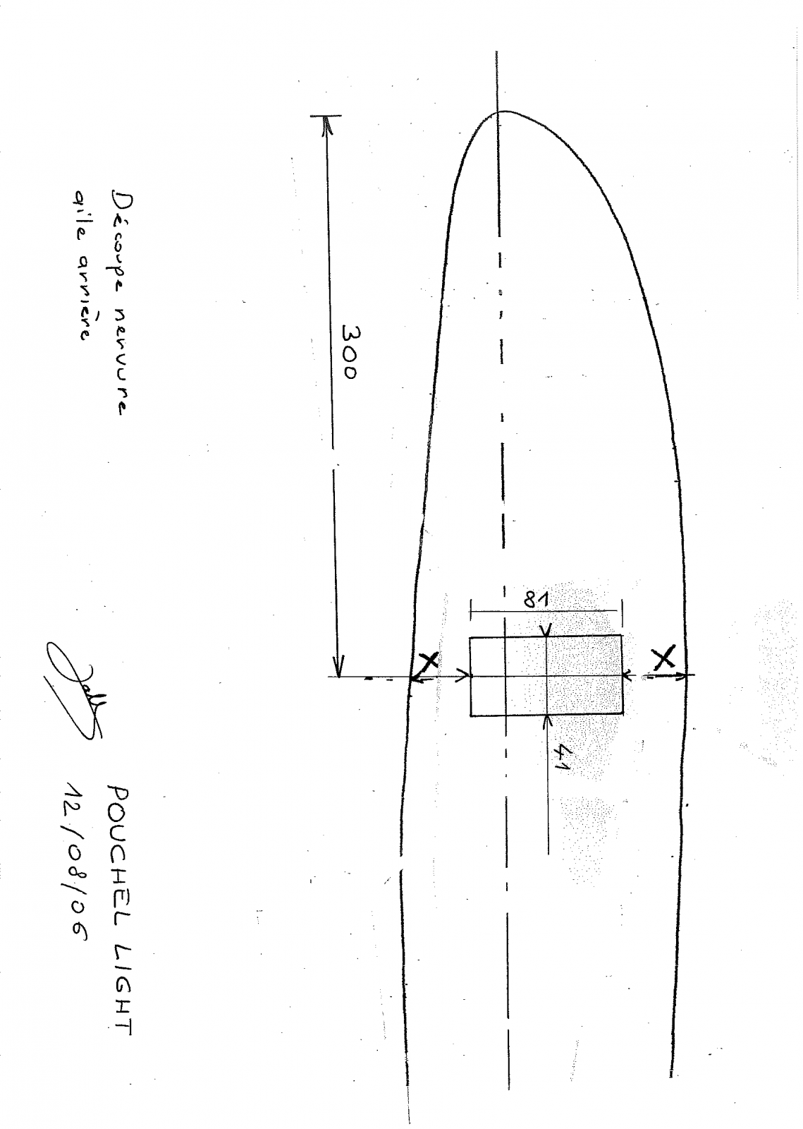

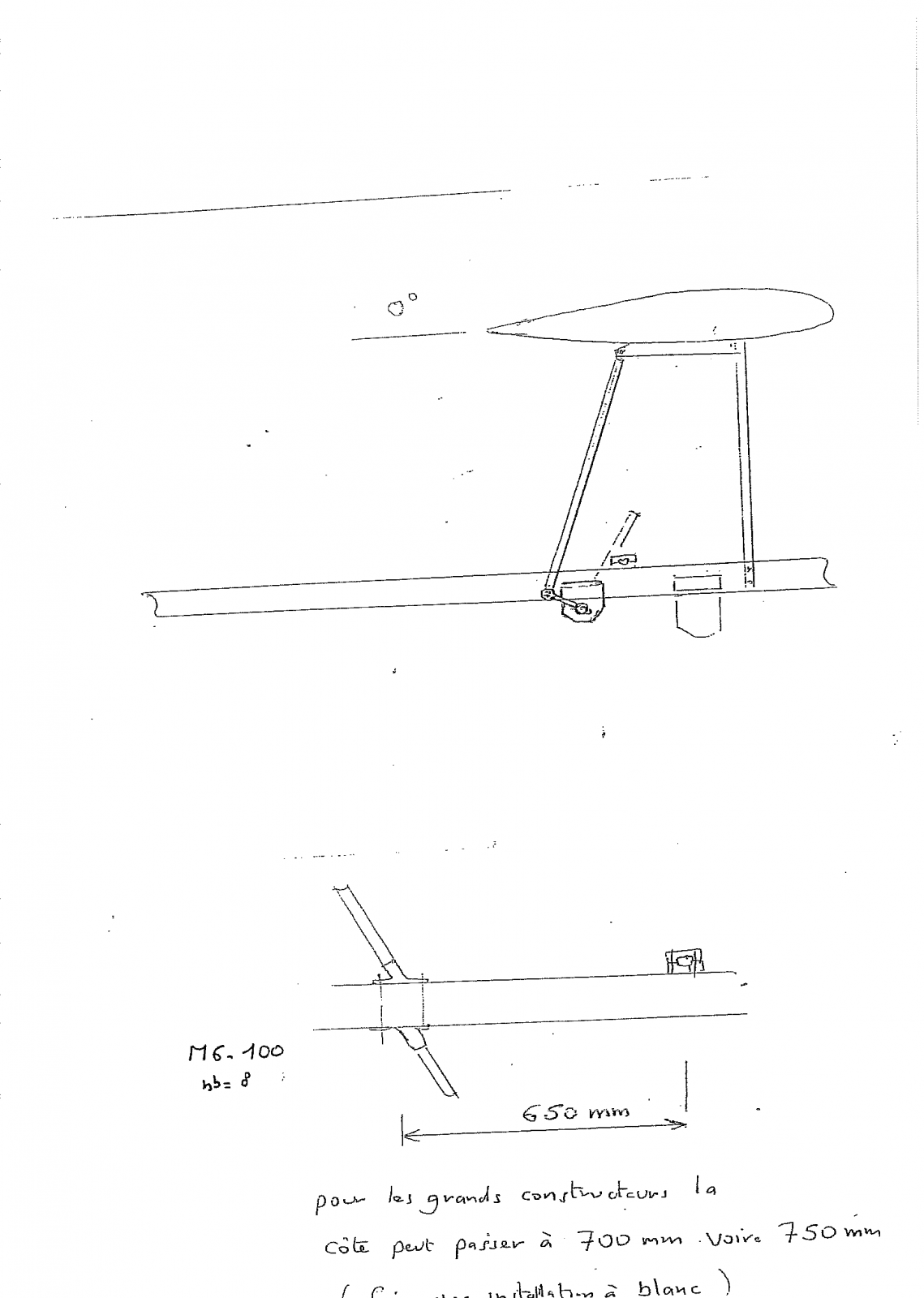

По просьбе форумчанина Вжик выкладываю тертежи этого самолета. В формате ПДФ сюда не входит. Решил скопировать каждое изображение отдельно в пайнт. может можно было как то иначе, но умаю, что так будет удобнее в использовании.
