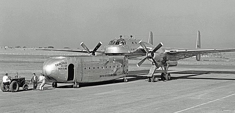

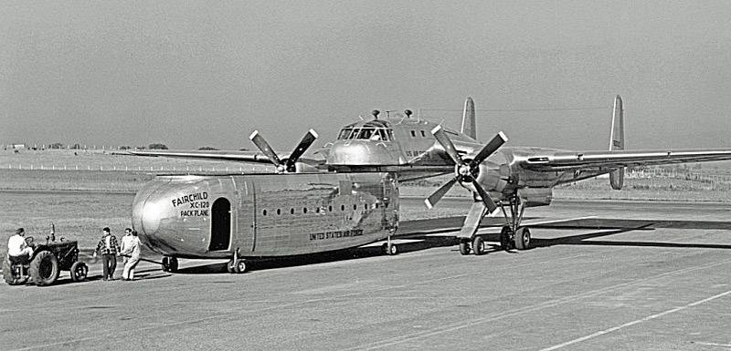

Типа такого:
Только, один большой палет, снизу вместо днища.
Подвезли на тележке, подняли встроенными лебёдками с тензометрами - чтобы центровку считал автоматически, зафиксировали замками.
И алга!
Я про эксплуатацию.
Типа такого:
И алга!

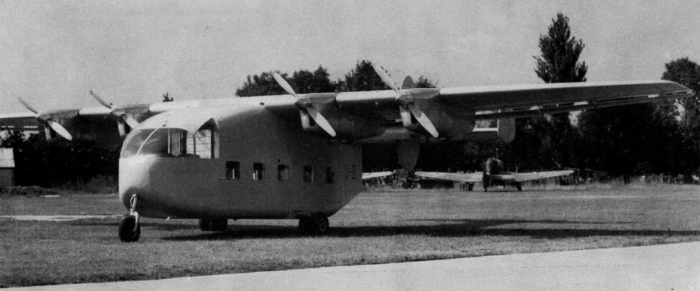

А вот пример грамотного распределения мощности. Берем 1000 л.с. и делим на 4 двигателя по 250 л.с. Получаем большой фюзеляж, 20 пассажирских мест и крейсерскую скорость 230 км/ч
РИТМ-7 выдаёт на взлётном по 230 л.с. Исходя из этого и условной прикидки ожидаемых ТТХ самолёта аже в первом приближении - не более 16 пассажиров при экипаже из двух пилотов получается. Но при ВПХ самолёта УВП (STOL) с грунтового аэродрома. А не с бетонки большого аэродрома (как в той же Британии повсеместно, где "Бритого Норманна Островитянина" эксплуатируют).
Только заказчиков на это летающее Лего не нашлось.
Потому что это уже был ну очень специализированный самолёт, на котором другие задачи выполнять уже практически невозможно. А содержать его без регулярной работы было бы накладно...

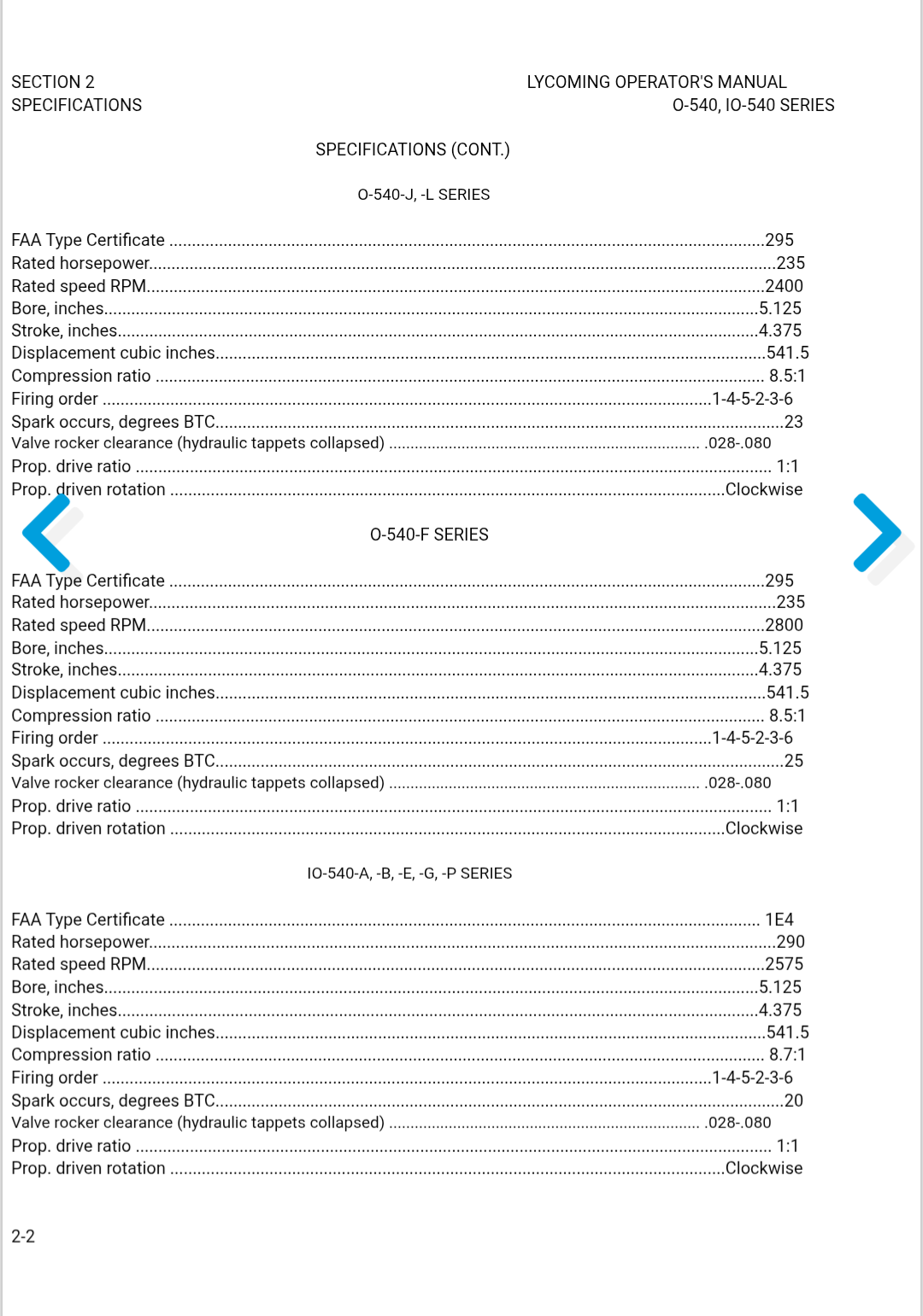

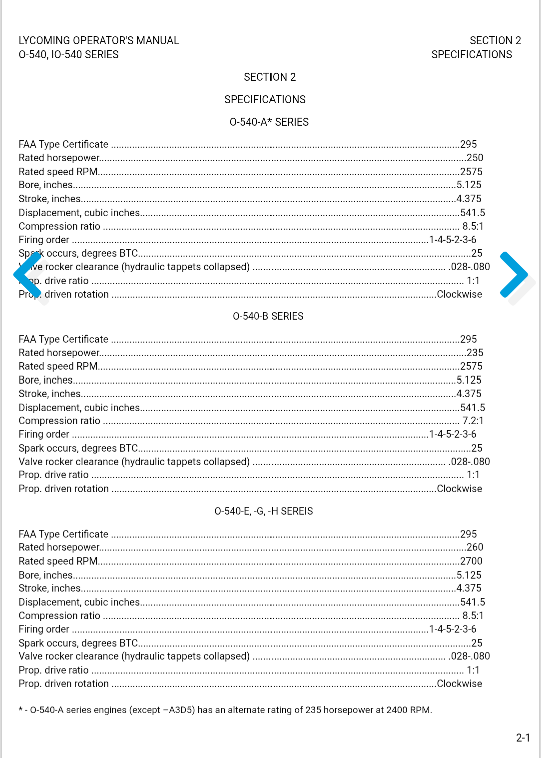

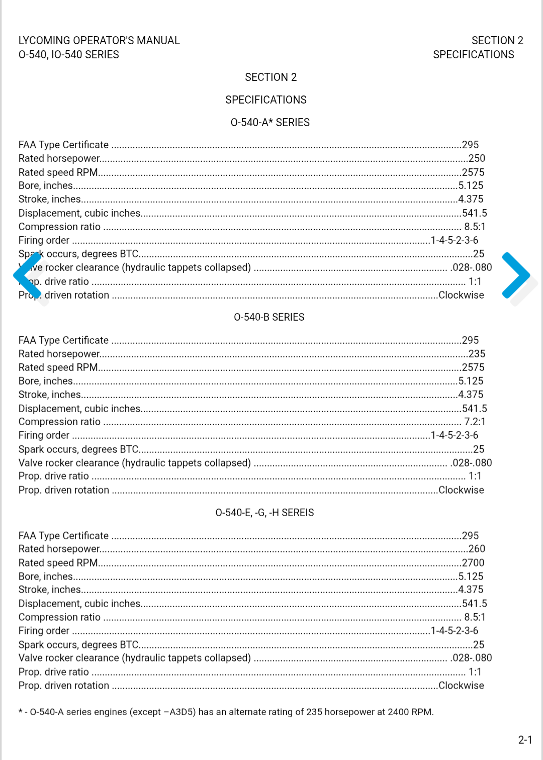

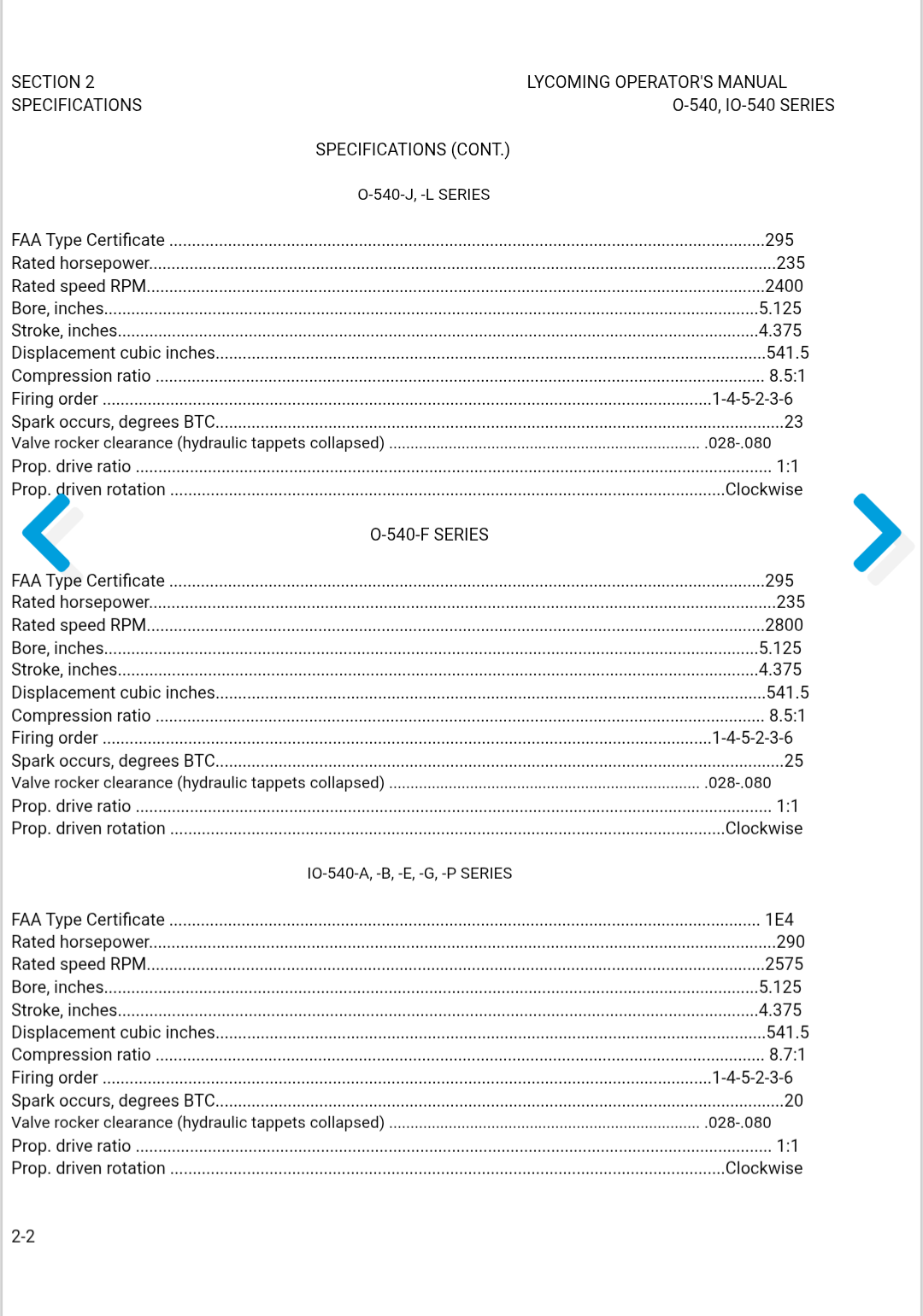

Позвольте ещё раз уточнить - все ли эти модификации допущены к установке на самолёты с СТ? Если начать ковырять в этом направлении, то я на 95% уверен, что модификации для самолётов с СТ допущены к работе только на этилированном бензине.
Да пожалуйста, вот номера сертификации FAA по моделям 540й (как пример) серии. Интересно, а как вы связываете необходимость наличия свинца в топливе с СТ??
    401,5 КБ · Просмотры: 123
    371,1 КБ · Просмотры: 50
Но! Мы здесь всё-же о другом - сильно отдалились от темы...
Не отдалились, если говорим о дешёвом 4х-моторном самолёте с 16ю посадочными местами на дёшевом бензине. Вы никогда не получите СТ на этот самолёт с указанием в карте данных автомобильного топлива!
Если в сертификате двигателя изначально будет работа на автомобильном бензине (по соответствующим ГОСТ), то и в СТ самолёта с этими двигателями это тоже будет. Просто будет оговорка типа, что этот бензин должен будет приобретаться напрямую с НПЗ и храниться в соответствующих условиях.
Алекс, но вы то вроде ж должны были хоть раз карту данных СТ в руках держать - ну что вы такое говорите?!!🤦
