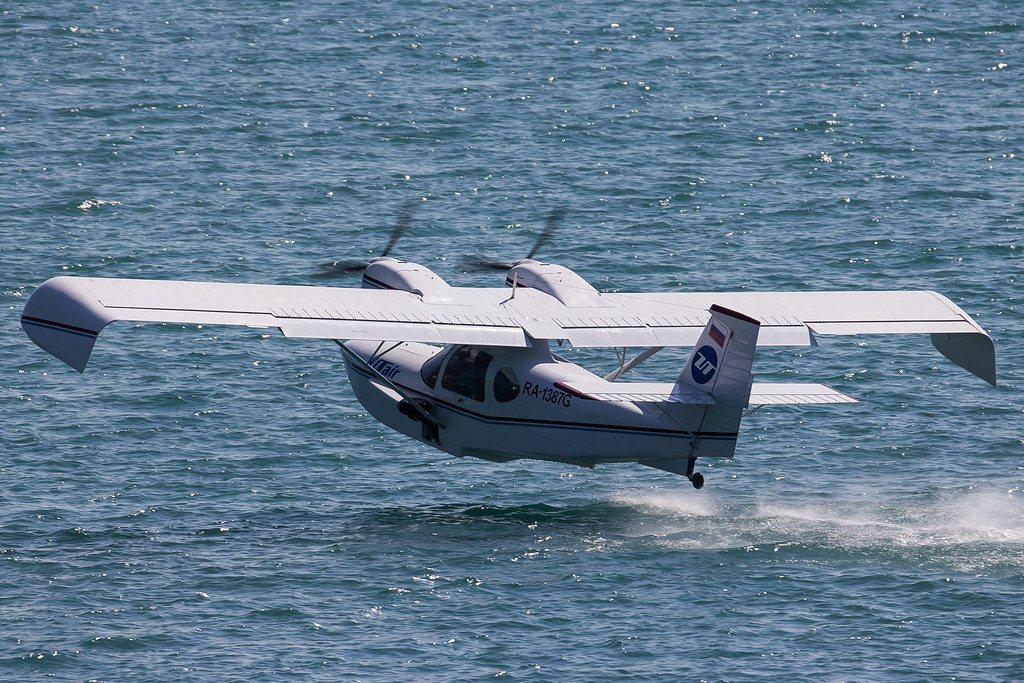

Что за лодка "Алекс 251", кто построил?
СК-12 расчитан на гладкую поверхность, а Алекс на волну.
Если его облегчить до расчетной массы, то, то на то и выдет.
Чем глубже V днища тем труднее на редан выйти. У Алекса V = 20 градусов, а у СК -12 едва ли 10 наберется, чисто озерная амфибия. У Че, У Л-42 тоже около 20 градусов.

А вот дальше как раз "играет" разница в гидродинамических концепциях СК-12 и Алекса.
Достаточно классические (правда, надо признать - с рядом оправдавших себя удачных особенностей) обводы СК-12 позволяют, как любому классическому гидросамолету, увеличить угол атаки после разгона на глиссировании. Причем из-за упомянутых "особенностей" у СК-12 диапазон устойчивых углов глиссирований похоже получается ОЧЕНЬ большой.
Двухреданная схема Алекса с "жёстким" вторым реданом ( аналог- дельталетные поплавки, "трёх-, четырёх-точки") такой возможности не дают.
Ну а на воде - вроде разбежалась, на редан вышла, надо бы уголок увеличить, ан нет, хвост в воду и как плуг...
В этом, на мой взгляд, и есть их противоположность.
Мудрить придётся на Алексе с углом установки крыла, а выгоднее - максимально использовать механизацию.
Или как на палубных "Корсарах" - переставное крыло? Шютка :🙂
На СК-12 тоже ДВА редана, кстати. И за счёт того, что на разбеге второй редан "кладут" на воду, взлёт получается "как по рельсам" (со слов самого Сергея Карпова).
На "Алексе" спецы "перемудрили", и сделали изначально малый угол отвала хвостовой балки вверх. На чём и успешно "прокололись".

Я ведь про то , что на СК-12 - классические гидросамолетные обводы, при которых нижняя поверхность хвоста (или 2-й редан) на режиме глиссирования вертикальной силы почти не даёт, просто стабилизирует лодку по тангажу, скользя по воде. При этом крыло устанавливается под небольшим углом к строительной горизонтали лодки, а хвост (со 2-м реданом или без) приходится "рисовать" задранным настолько, чтобы обеспечить приемлемый взлетный угол атаки. На движения РУС по тангажу такой аппарат всё же должен реагировать.
А для Алекса 251, насколько я смог понять по фото и видео, выбраны известные "поплавочникам" и применяемые на гидродельталетах обводы, у которых 2-й редан "несущий", "жёсткий" (об определениях предлагаю не спорить), то есть создающий гидродинамическую подъёмную силу на изрядном плече. В результате получается очень стабильная по дифференту-тангажу и не склонная к опасным продольным колебаниям на разбеге "платформа" с более низким, чем у "классики"  горбом сопротивления (та же Каталина" ведь классика). Хвост при этом получается в одну линию с передней частью лодки (почти), вернее - по другому не получается - фюзеляж красивый и стройный, но...сколько ни тяни на себя РУС, нос задрать не сможешь, надо крыло ставить под бОльшим углом. Следствия - уже писал в  посте 45.
А может повысив тягу (или сбросив лишний вес) и задействовав по полной механизацию, всё-таки удастся научить аппарат быстро взлетать, не могли разработчики на такой очевидной вещи, как определение угла установки крыла проколоться  :-?
На СК-12 можно с небольшой натяжкой и третий редан найти (плавник-обтекатель хв. колеса)
Он даже на малой скорости до воды не достаёт на самых больших взлётных углах - второй косой редан мешает это сделать. Посмотри на видео взлётов СК-12...

То есть при разбеге угол атаки крыла как в горизонтальном полете,
Ну так конечно не бывает, инструктора Томми чего-то не донесли.
Угол заклинения крыла на СК-12  5 град. Угол атаки крыла в горизонтальном полете 2-3 град., в зависимости от скорости и загрузки, т.е. фюзеляж летит с углом "минус" 3-2 град, естественно разбегаться на носовой части лодка не может.
А вот взлетный, посадочный и угол набора высоты (видимый из кабины) действительно примерно равны и курсантам для простоты это и указывают.
Минимальный угол атаки крыла для СК-12 на редане +6 град.
Нормальный, (без учета закрылков) около 10 град.
Максимальный, когда заднее колесо начинает касаться воды - 13 град.
Кстати, начиная с 11-го экземпляра мы убрали второй редан. И разницы на "Орионе" не заметили. Особенно при взлете с небольшой загрузкой.
