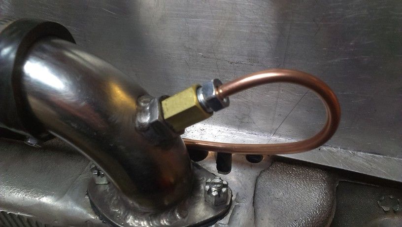

Реализовал предпусковой впрыск топлива в цилиндры. Часть в меди часть в трубке. При работе мотора трубка сплющивается. Меня напрягает сие...Но по другому никак, плунжер рассчитан на посадку шланга...
Есть тоненькие шланги от вакуумного корректора зажигания. Черные, в оплетке текстильной. Они, и бензин держат ( на маленькие лодочные моторы ставлю), и от разряжения во впуске, не сплющиваются. И, что приятно, стоят недорого и в любых автозапчастях имеются!
Не, не армированный. Тонкая, 3мм топливная трубка, в комплекте шла

Ну, с вакуумника, она, тоже, неармированная, но толстостенная и в оплетке. Именно черная. Есть белая еще, та помягче и без оплетки.
Точно, есть такие. Правда короткие, те которые готовые для корректора. Надо поискать в нарезку...
Да, в магазинах, как правило, нарезаны, где-то по метру-чуть больше. А на рынках, бывают и метражом - от бухты режут.
Оплетка как раз и выполняет функцию армирования. Белая неармированная очень легко и часто рвется. Да и черная резиновая на отечественных машинах очень часто трескается на торцах... Может на разборках пластиковую поискать подходящего диаметра с топливных магистралей? Такие трубки очень часто применяют на ВАГах и т.п. И длина от бака до мотора, и не востребована на разборках, а соответственно ни чего стОить не должна.
Так может не заморачиваться? Ну плющит и плющит.

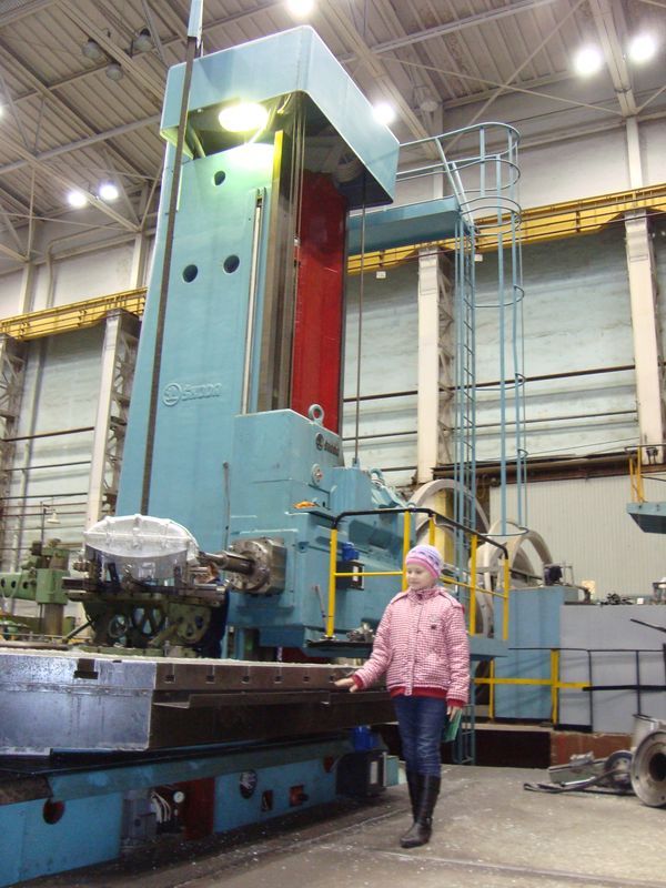

Вот, для примера, известные мне координатно-расточные станки, в ближайшей округе.
На первом, сам работал. Монстр чехословацкий. Второй, наш, ивановский. Гораздо скромнее в размерах. Но, тоже, не для мастерской.

На снегоходы рысь ставят. Там вакуума нет разве? Что же такой хлам предлагают?
Не, трещины нам не нужны. Хех, придется менять
Можно и не заморачиваться, но под капотом будет жарко... Пластик не захомутаешь толком. Может и слететь.
Да и, когда плющит...это нехорошо!.. Кого бы и чего бы не плющило! 😉 ;D
Можно и нормальный дюрит найти мелкокалиберный. Его и захомутать получится. 🙂
Ну а смысл? Проходят постели распредвалов на куда более примитивных станках, а тут задача вродь ни чуть не сложнее?
Кстати да. Нагреется, расширится и слетит. Я его захомутал конечно, но жиденько...жиденько...

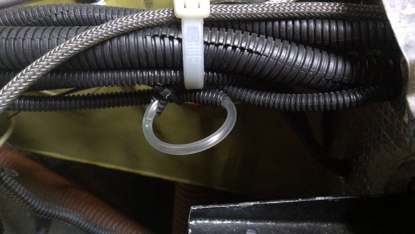

А его и не хомутают, и не слетает, и не сопливит.  Вот типичный пример:
При замене насоса этот шланг одевАют простым нагревом.
